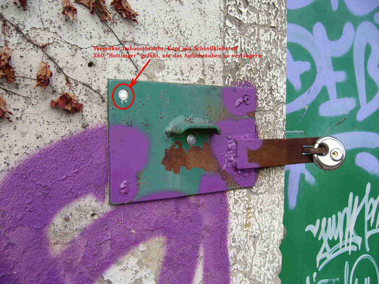

von Klaus W. (Gast)
habe an meinem Bike mittlerweile 400 Euro im Rohr stecken (Sattel +
gefederte Sattelstütze), was der geübte Spitzbube mit passendem
Inbusschlüssel in der Hosentasche mal eben aus dem Rohr zieht und bei
Ebay versilbert.
Man könnte eine passende Stahlkugel in den Inbus einpressen, nur wie
bekomme ich die wieder raus? Es gibt einiges zu kaufen, aber die
Spitzbuben werden das Zeug kennen. Eine ganz individuelle und
einzigartige Lösung wäre angezeigt.
Dann mal her mit euren Ideen
Klaus

von piefqwertzke (Gast)
Wie wäre es einen Inbusschlüsselmit Epoxidharzklebstoff einzukleben.
Dann wäre die Öffnung auf jeden Fall verschlossen.
von A. S. (Gast)
Lötzinn. Wenn es nicht haftet, notfalls die Aufnahme schräg anbohren für
Formschluss

von MaWin (Gast)
Klaus W. schrieb:
> Es gibt einiges zu kaufen, aber die Spitzbuben werden das Zeug kennen.
Es gibt reihenweise 'tamper proof' Maschinengewindeschrauben als Ersatz
für deine Inbus zu kaufen, die nur mit Spezialschlüsseln aufgehen. Kauf
dir einfach eine.
> Eine ganz individuelle und einzigartige Lösung wäre angezeigt
Dann frag nicht "wie man das so macht' sondern denk dir selber was Neues
aus was noch keiner so macht.

Vielleicht quer ein Loch durch den Inbus-Schraubenkopf bohren und einen
Spannstift einschlagen? Der Dieb braucht dann schon einen Hammer, einen
passenden Durchschlag und einen Inbusschlüssel...

Mittlerweile klopft man in Inbusschrauben eine Kugellagerkugel, um sie
zu sperren. Beispielsweise an diesen Doppelstabmattenzäunen, die man für
wertvolle Liegenschaften wie Leergutlagerplätze einsetzt. Die dafür
vorgesehenen Schrauben sind gehärtet und haben wohl eine entsprechende
Ausbuchtung. Für ein Einzelstück sollte aber Reindreschen reichen.

Hier sitzt der Inbuskopf versenkt, da hat die Zange keine Chance.
Diebstahl hemmende Schrauben mit speziellen Antrieben wären schonmal
eine gute und preiswerte Lösung. Leider gibt es die passenden Bits als
Set für schmalen Taler für jedermann.
Pitlock scheint mir der beste Tipp zu sein. 256 verschiedene Schlüssel
auf Bitebene werden auch nicht mal eben erwerbbar sein. Wären dann aber
mal eben nochmal 50 Euro incl. Versandkosten.

von L. H. (holzkopf)
Schmier Deine Schrauben nicht nur im Gewinde, sondern an allen
Kontaktflächen mit Loctite 2701 o.ä. ein und zieh sie mit dem 4mm-Inbus
an wie üblich.
Wodurch die Schraube schon so gesichert ist, daß man sie meistens nur
noch nach Wärmezufuhr (Lötkolben mit > 80W od. Heißluftfön) wieder lösen
kann.
Anschließend bohrst Du den Inbus auf bzw. rund, weshalb kein Dieb mehr
eine Chance hat, einen Inbusschlüssel o.ä. zum Lösen der Schraube
anzusetzen.
Argumente, daß ein Dieb dann gleich das ganze Fahrrad klauen könnte,
gehen aus meiner Sicht an der Sache völlig vorbei!
Denn, wenn ein Fahrrad mit einem Stahl-Spiral-Drahtseil gesichert oder
irgendwo angehängt ist, müßte jemand schon mit einer
Betonstahl-Mattenschere oder einer Flex anrücken um diese Sicherung
"knacken" zu können.
Und so ein Vorgehen fällt auf!
Nein, um sowas geht es nicht, sondern nur darum, zu verhindern, daß ein
dreister Dieb wie selbstverständlich etwas "auf die Schnelle"
abschrauben und mitnehmen kann.
Was auch nicht weiter auffällt.
Eine rund aufgebohrte und noch dazu gesicherte Inbus-Schraube kann kein
Dieb mehr lösen.
Du aber auch nicht mehr so ohne weiteres. :D
Inbus-Schrauben, deren Innensechskant letztlich rund "abgewürgt" wurde,
erlebt man bei bestimmten KFZ-Reparaturen immer wieder mal.
Die letzte ultimative Lösung, nämlich eine Mutter aufzuschweißen, wählt
man dabei aber (noch) nicht. ;)
Sondern die vorletzte Lösung, die auf einer Abänderung des
Kraftangriffes in einer rundgedrehten Inbusschraube basiert.
Wenn im Inbus "nichts mehr geht", funktioniert das immer noch.
Dazu braucht man sowas:
https://www.ebay.de/itm/Steckschlussel-XZN-Innen-Vielzahn-Nusssatz-Stecknusse-Nuss-Innenvielzahn-Set-8tg-/331842785648
Allerdings in bestmöglicher Stahlqualität (Hazet o.ä., kann man auch
einzeln kaufen).
Das Bild verlinke ich nur, weil sich damit am besten erklären läßt, wie
der "Trick" der Abänderung des Kraftangriffes auf Vielzahn eigentlich
funktioniert.
Dazu muß man nur das Werkzeug in ein Stanz-Werkzeug umfunktionieren.
D.h. an einem stinknormalen Schleifbock (seitlich an der Schleifscheibe)
die Stirnseite des Werkzeugs (es dabei drehend) so hohl schleifen, daß
alle Zähne "giftig" spitz und scharf werden.
Anschließend kann man es per Hammerschlägen in einen abgerundeten Inbus
eintreiben und dadurch die Voraussetzung schaffen, dsß man eine
innerlich runde Inbusschraube auch wieder lösen kann.
Die Beschreibung des ganzen Sumses dauert viel länger als sowas zu tun.
Kannst Dir ja mal überlegen ob so eine Lösung für Dich tauglich sein
kann. :)

Nicht wirklich eine gute Idee: Der Spitzbube wird die Inbusschraube
runddrehen und aus Frust den teuren Sattel aufschlitzen. Zuhause kann
ich dann schauen, wie ich die festgeklebte Schraube mit rundem Inbus
wieder rausbekomme. Möglicherweise ist dann der Rahmen versaut, ein
besseres Eigentor kann man kaum schießen.

von Bernd W. (berndwiebus) Benutzerseite
Hallo piefqwertzke
Eine der besten Ideen.
Aber statt Epoxidharz besser Schnellklebstoff X60 verwenden, falls
verfügbar.
Siehe:
https://www.mikrocontroller.net/articles/Schnellklebstoff_X60_-_%22Hottinger%22
Das Zeug kannst Du nur Ausbrennen oder mit einer Reissnadel aus der
Inbusöffnung pickern.
Praktisches Beispiel im Anhang:
