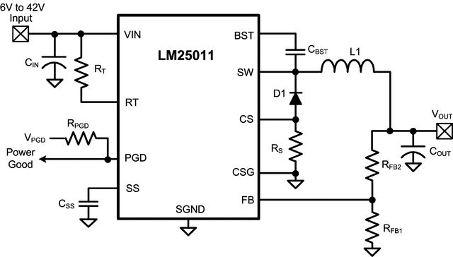

Hallo und guten Morgen Community,
vielleicht hat der ein oder andere es bereits gelesen, das
STMicroelectronics den L200 Regulator abgekündigt hat.
https://www.st.com/en/power-management/l200.html
Leider hat ST keine Alternative (gleiche Parameter, gleiches Gehäuse,
etc.) im Angebot, mit einem Pentwatt (PW5) Package. Kennt von euch
jemand hierzu eine Alternative für den L200?
Vielen Dank bereits im Voraus!
VG Flo

Hallo Petawatt,
den Typ LT3081 habe ich mir auch bereits angeschaut. Leider gibt es
diesen nicht im Petawatt (PW5) Package sondern "nur" im PW7.

(prx) A. K. schrieb:> Wenn man die kontrollierte Strombegrenzung braucht, ist das mit Switcher> nicht ganz so trivial.
Es gibt auch Switcher, bei denen man die Strombegrenzung mit einem
Widerstand einstellen kann.

Karl B. schrieb:> Es gibt bessere.
Welche z.B. ? was ist vergleichbar, also den Spannungsbereich und
einstellbare Strombegrenzung, dann wird die Auswahl schon recht dünn.
Siehe auch hier, welche Alternativen vorgeschlagen werden.
