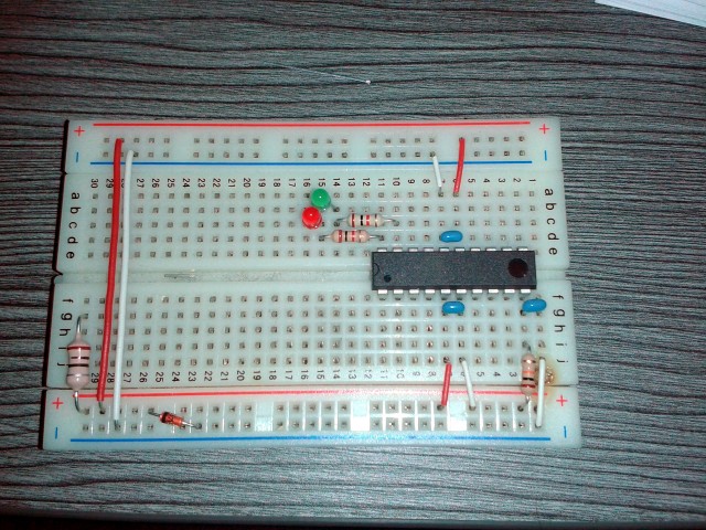

Hallo zusammen, eines möchte ich schon mal vorweg nehmen: Ich habe zwar Grundlagenkenntnisse im Gebiet der Elektrotechnik, aber einiges muss ich auch erst noch lernen. Hier im Forum bin ich auch noch relativ neu. So, jetzt zum Thema. Ich versuche aktuell, mit dem Audio-IC LM1877 einen simplen Verstärker zu bauen. Grundsätzlich funktioniert das auch, jedoch werden hauptsächlich Störgeräusche verstärkt, als irgendein Audio-Signal. Und als wäre das nicht genug, habe ich auf beiden Ausgängen ein komplett verschiedenes Signal. Das wäre alles auch noch nicht so spannend, wenn sich das Fehlerbild nicht ständig ändern würde. Am Anfang lief der erste Kanal einwandfrei, und der zweite Kratze, dass sich die Balken biegen. Dann gingen beide ganz gut. Dann kratzte der Erste extrem und der zweite war in Ordnung. Dann war der zweite fast komplett weg. Jetzt ist der zweite immer noch fast nicht existent und der erste Kratz, aber man versteht wenigstens etwas vom Output. Geändert hat sich das in der Regel irgendwann zwischendurch, im Abstand von zehn Minuten bis ein paar Stunden. Ich habe zwei Bilder meines Aufbaus angehängt. Vielleicht fällt ja jemanden direkt schon etwas auf, was ich anders machen müsste. Den Schaltplan habe ich auch als Screenshot angehängt. Das Datasheet zu dem Chip findet man vielfach bei Google, wenn man nach "LM1877" sucht. Die Stromversorgung kommt von einem 12V 2A Netzteil von D-Link (gehörte mal zu einem WLAN-Router). Die Lautsprecher an sich funktionieren einwandfrei. Das habe ich getestet, indem ich die Audioquelle direkt mit den Lautsprechern verbunden habe. Das Signal war zwar natürlich leise, aber ansonsten einwandfrei. Als Audioquelle habe ich sowohl meinen Laptop ausprobiert, als auch mein Smartphone.
Du hast zwar das Experimentiersteckbrett sehr sauber aufgebaut, aber besser wäre es gewesen, alle Leitungen zu plus und zu minus/Masse an jeweils einen Sternpunkt (also nur auf EIN 5er Feld am Rande des Bretts) zu führen auch wenn sie dabei länger werden. Ursache für Kratzen können Kontaktprobleme des Experimentiersteckbretts sein, oder hohe Übergangswiderstände, oder Schwingneigung auf Grund von Mitkopplungseffekten. Wenn du die Schaltung, die ja dem Datenblatt entspricht, auf eine Platine auflötest werden die Störungen vermutlich verschwunden sein (oder es ist ein Bauteil defekt, unwahrscheinlich). Leider gibt es im Datenblatt keinen Layoutvorschlag in dem diese Sternpunktführung gezeigt werden würde. Jedenfalls soll der Strom der durch den Lautsprecher nach Masse fliesst direkt zum Siebelko im Netzteil gehen und nicht auf derselben Leitung wie Masse an der der Eingang und 10uF hängen. Es scheint prinzipiell auch im Steckbrett zu laufen https://www.youtube.com/watch?v=TG-GWPCr3G4 Insgesamt wäre eine Lösung besser, die mit positiver und negativer Versorgungsspannung und Masse dazwischen ankommt, dann entfällt der Elko vor dem Lautsprecher.
die Kerkos würde ich kürzen und direkt an die wichtigen Pins setzen. https://www.mikrocontroller.net/attachment/204169/Steckbrett_Attiny26.jpg Folgende Dinge fallen mir zum Kratzen ein...keine kratzfreien Potis, aber anscheinend hast du garkeine drin, dann könnten es noch Kontaktprobleme sein. Ich denke aber das du das harte Schalten des Schaltnetzteiles hörst mit dem du den Verstärker betreibst. Probier mal das ganze aus einer Batterie zu versorgen (auch den Zuspieler) wenns dann weg ist liegst am Netzteil welches schlecht entstört ist.
Michael B. schrieb: > Leider gibt es im > Datenblatt keinen Layoutvorschlag in dem diese Sternpunktführung gezeigt > werden würde. Jedenfalls soll der Strom der durch den Lautsprecher nach > Masse fliesst direkt zum Siebelko im Netzteil gehen und nicht auf > derselben Leitung wie Masse an der der Eingang und 10uF hängen. Wie genau meinst du das? zu Sternpunktführung kann ich im Internet nichts finden. Thomas O. schrieb: > die Kerkos würde ich kürzen und direkt an die wichtigen Pins setzen. Noch stärker kürzen dürfte schwierig werden. Thomas O. schrieb: > Probier mal das ganze aus einer Batterie zu versorgen (auch den > Zuspieler) wenns dann weg ist liegst am Netzteil welches schlecht > entstört ist. Ich habe es jetzt an einen 9V Block angeschlossen. Leider immer noch das Selbe. Bzw. mittlerweile ist das Kratzen auch zu einem Knattern geworden (also auch schon mit Netzteil). Als Quelle verwende ich aktuell mein Handy, also auch Batteriebetrieben. Das es am Steckbrett liegen könnte, hatte ich zwischendurch auch schonmal gedacht. Anders kann ich mir das ständige wechseln der Symptome nämlich auch nicht erklären. Ich habe auch mal testweise alle Kanal-Spezifischen Komponenten miteinander vertauscht. Dabei hat sich aber nichts verändert, also es hat hinterher der gleiche Lautsprecher "gemeckert" wie vorher. Der worst-case wäre vermutlich, dass der IC einen Schaden hat, oder?
unbedingt mal beides (Verstärker und Zuspieler) per Batterie betreiben. Sobald eins davon am Schaltnetzteil hängt kann mans wieder nicht ausschließen. Dein Kerko für die Stromversorgung sollten direkt am IC sein nicht oben an der Versorgung, also Widerstand weg(hochrutschen und Kerko direkt von Pin14 nach Pin11 Masse schließt du auch an Pin11 an und machtst dann von Pin11 eine Brücke zu 10 und eine nach 12. Hast du ein Oszi dann könntest du dir das Ein- und Ausgangssignal anschauen, ob das Knacken schon am Eingang vorhanden ist. Übersteuerst du das ganze vielleicht? Hast du noch einen Trafo übrig du könntest die Sekundärwicklung mal als Drossel in der Stromversorgung probieren.
Verstärker und Zuspieler laufen jetzt beide Akkubetrieben. Das Knattern ist immer noch da. Ich habe die Bauteile jetzt auch so arrangiert, wie du vorgeschlagen hast. Leider hat das nichts verändert. Ein Oszilloskop oder Trafo habe ich leider nicht. Eine Übersteurung kann man, denke ich, ausschließen. Bei den drei Mal, wo tatsächlich etwas von dem Ton gut hörbar durch kam, war es nicht sonderlich laut (Hany steht auf niedrigster Lautstärke). Ich habe auch nochmal ein Bild vom aktuellen Aufbau angehängt. Um auszuschließen, dass dieses Steckboard einfach schlecht ist, habe ich bei Amazon auf die Schnelle ein neues bestellt (soll am Montag ankommen). Noch eine eventell blöde Frage hinterher: Auf dem Schaltplan steht in der Überschrift "Av = 200". Was genau meint das eigentlich? A kenne ich (Ampere (Strom)), V kenne ich (Volt (Spannung/Potential)), aber die Kombi Av konnte ich nicht zuordnen.

Tausche mal die 510 Ohm Widerstände gegen jeweils 10 Kiloohm.
#6442462
Der Eingang des "Verstärkers" ist viel zu hochohmig und damit empfindlich für Einstrahlung von Handy, Netzleitungsbrumm. Vor den Koppelkondensatoren, also am tatsächlichen "Eingang" mal 22 Kiloohm nach Masse dazuschalten.

Verwende mal ein 10-50 kOhm Poti auf der Platine das belastet dann dein Klinkenkabel welches eine Antenne darstellt. Eine 9V Batterie ist vielleicht auch nicht die richtige Spannungsquelle vielleicht schaltet der IC ständig ein und ab weil die Spannung einbricht, sobald es was zum Verstärken gibt. So ein 9V Block ist nicht so belastbar wie ein Block aus ein paar Mignonzellen.

Was Du brauchst: Ein niederohmigeres Gegenkopplungsnetzwerk, eine Spannungsverstärkung grösser 10, ein Lautstärkepoti am jeweiligen Eingang, Lautsprecher mit 8 Ohm, 4 Ohm gehen nicht. Frische Elkos, keine uralten. Die Masseverbindungen auf dem Steckbrett kannst Du ja mal mehrfach stecken, untereinander, zum IC...

Veit K. schrieb: > Ideen sind willkommen Pack mal einen fetten Elko 1 ... 2,2mF direkt an die Stromversorgungsanschlüsse des IC. Nur 100nF bei meterlangen Zuleitungen sind doch ein Witz.
ja mach mal einen Spannungsteiler aus 2 Widerständen, es geht darum das der Eingang nicht völlig offen liegt. Diesen Spannungsteiler sollte möglichst nah an den Verstärkereingang. Wenns nichts hilft verkleinere mal die 10 kOhm schrittweise dann wird das Signal stärker belastet, musst die Quelle dann ggf. einfach lauter stellen. Bei der Sternförmigen Masse kann man sich streiten, es kann Vorteile haben die Massen getrennt zu führen so das die Batterie der Sternpunkt ist.

Moin, Vielleicht hab' ich auch nur einen Knick in der Optik, aber stimmt im Aufbau die Verschaltung mit dem Bucherotglied und dem Ausgangselko? Das sieht fuer mich so aus, als wuerde der + vom Elko nicht am Pin2/13 direkt anliegen, sondern am "falschen" Ende des 2.7 Ohm Widerstands. Gruss WK
Elliot schrieb: > Du hast aber gesehen, daß da mF, also 1000µF, steht? Jap. Dergute W. schrieb: > Vielleicht hab' ich auch nur einen Knick in der Optik, aber stimmt im > Aufbau die Verschaltung mit dem Bucherotglied und dem Ausgangselko? > Das sieht fuer mich so aus, als wuerde der + vom Elko nicht am Pin2/13 > direkt anliegen, sondern am "falschen" Ende des 2.7 Ohm Widerstands. Vollkommen richtig. Ist mir gestern Abend auch aufgefallen. Leider hat das am Problem nichts verändert, nachdem ich es korrigiert habe.
Moin, Dann versuch' mal die Masse etwas schoener zu verdrahten: Dazu tust du so, als waeren die 3 Masseanschluesse auf der linken Seite des Schaltplans, also die 50µ und 2x 10µ -Anschluesse der Elkos, sowie die Masse deines Eingangssignals ein extra Signal. Das verdrahtest du mal eigenstaendig auf einem eigenen Kontaktstreifen. Von dem Streifen aus gehst du dann mit einem einzelnen Draht auf die "andere" Masse. Dazu noch den 100n zwischen Pin 14 und GND naeher an den IC. Also direkt neben dem IC an Pin 14 und 10..12 anschliessen. Nicht ueber X Draehte. Gruss WK
Wenn kein Signal am Verstärker anliegt darf auch nichts am Lautsprecher rauskommen. Entweder belastet du die Eingänge des Verstärker stärker gegen Masse oder du nimmst die Verstärkung zurück der Feedbackzweig darf also auch nicht zu hochohmig sein. Ich kann dir Audio Potis von Panasonic empfehlen die laufen butteeweich ohne irgendwelches Kratzen.

So, nachdem ich gerade wieder Zeit hatte, kann ich einen (Teil-)Erfolg vermelden. Und zwar habe ich jetzt einmal alles neu verdrahtet auf einem neuen Steckbrett und unter Berücksichtigung der Hinweise auf die Masseverdrahtung. Das Ergenis: Das bisherige Knattern ist weg! Jetzt habe ich folgende "Tonausgaben": 1. Wenn kein Eingang angeschlossen ist: Ein "normales" (aber recht lautes) Rauschen, wie man es von sehr schlechten Lautsprechern kennt. 2. Wenn ein Eingang angeschlossen ist, der stumm ist: Kein Ausgangssignal (also auch kein hörbares Rauschen). 3. Wenn ein Eingang angeschlossen ist, der ein Signal abgibt: Am Ausgang hört kann man ganz gut zuhören. Sobald es ich die Quelle aber etwas lauter stelle (>40%) hört man sehr gut, dass es immer noch eine relativ schlechte Audioqualität ist. Dafür habe ich es extra auch an meine "normalen" SChreibtischlautsprecher angeschlossen, um auzuschließen, dass es einfach an den billigen Lautsprechern liegt, die ich normalerweise für die Tests verwende (die scheinen aber tatsächlich gar nicht soo schlecht zu sein). Jedoch habe ich immer noch das Problem, dass auf Output 2 kein Signal kommt. Ich werde da jetzt noch ein wenig testen; hoffentlich hat der IC durch mich keinen Schaden genommen. Nachtrag: Die Potis wurden noch nicht geliefert, daher fehlt der noch.

Wie groß sind den die 100K-Widerstaände in der gegenkopplung wirklich? (PIN2->7, PIN8->13). (Ich kann die Farben nicht erkennen, aber 100K scheinen das nicht zusein, oder?) "braun-schwarz-schwarz-orange" oder "braun-schwarz-gelb" würde ich erwarten... Hintergrund meiner Frage ist der Hinweis im Datenblatt, dass der Verstärker mit Verstärkung größer 10 betrieben werden muss, wenn man ihn nicht extern kompensiert.

Veit K. schrieb: > Entscheidet euch mal. Hab ich entschieden. Jeder Bauteilanschluss einzeln auf eine Masseschiene führen. Länger werden die Leitungen jeweils bis zur Massezuführung damit auch nicht (wenn man nicht jeweils 1m Kabel nimmt) aber man vermeidet, dass Ströme zu einer Stelle einen Einfluss auf die Massespannung an einem anderen Anschluss haben. Ja, manchmal kann man es vereinfachen, aber das in jedem Detail erzählen ist zu mühsam, also lieber die Lösung die eigentlich einfach zu verstehen wäre und immer klappt.
Veit K. schrieb: > Die einen sagen „Die Drähte müssen kürzer“, die nächsten „es müssen > weniger Drähte“ und die wieder nächsten „alle Massen am besten einem Pin > anschließen“. Entscheidet euch mal. Nun die Summe aller Vorschläge machts ;-) > Das ist nur ein Steckbrett und keine > Platine. ... was genau DAS Problem ist. Du hast z.B. den schwarzen Draht zuerst irgendwo eingesteckt (sieht man im Foto schlecht) und von dort dann einmal nach oben zur GND-Leitung und einmal nach unten zur GND gehäkelt. Von dort dann das IC mit kurzen Massestrippen verbunden. Schau Dir die Masse auf dem Leiterseitenfoto von meinem Beispiel an, so muss das! Old-Papa
Veit K. schrieb: > Entscheidet euch mal. Das ist nur ein Steckbrett und keine Platine. Ja, und genau deswegen funktioniert die Schaltung auch nicht...

Veit K. schrieb: > Nach etwas probieren, > bin ich bei 10k bis 22k rausgekommen. Damit habe ich sehr gute > Ergebnisse. freut mich! Veit K. schrieb: > Das Kondensatortauschen hat nichts verändert klar der muss natürlich zum Widerstand passen, habe ich doof geschrieben. Nun mit verkleinertem Widerstand sollte der Kondensator größer werden. C mit R bildet ja einen Hochpass und es könnte nun mit kleinerem R sein das Bässe fehlen, deswegen weil der R auf 1/50stel ist 1M/22k den Kondensator auf x50 also zu 4,7µF tauschen

Jetzt ich auch mal... Entgegen meiner Abneigung gegen Steckbretter habe ich das doch mal zusammengestöpselt ;-) Das Geraffel sieht noch nichtmal sehr gut aus, absichtlich habe ich keine kurzen Leitungen genommen. Doch es funktioniert... Als Last hängen im Moment nur die 50 Ohm vom Oszieingang dran, den Eingang habe ich (vor den Eingangs-Cs) mit 10k nach Masse abgeschlossen, so wie ja auch ein Poti anliegen würde. Damit ergeben sich am Ausgang etwa 10mVss Rauschen. Das hört man nur mit angelegtem Ohr (oder im Kopfhöhrer!) Die Boucherotglieder an den Ausgängen habe ich weggelassen, häufig habe ich mir erst dadurch Schwingneigung eingefangen. Apropos: Wenn die Eingänge nicht mit den 10k abgeschlossen sind, oszilliert das ganze Ding mit ca. 100Hz vollem Recheckimpuls! Als Verstärkungsrückkopplung (bzw. -einstellung) habe ich derzeit 510 Ohm zu 120k dran (hatte keine 100 zur Hand). Eine (mir schon bekannte) Falle gibt es noch: Wenn ich meine Lupenleuchte einschalte und zu dicht über die Schaltung positioniere gibt es heftigste Einstreuungen! Das Ding hat ein elektronisches Vorschaltgerät und die Röhre strahlt die vielen kHz munter in die Welt. Den Rest sieht man in den Bildern. Der Ausgangspegel ist bis kurz vor der Begrenzung aufgedreht, bei 20V kommt man so auf etwa 660mV rms (bei 50mVss Eingangspegel). Das allerdings noch völlig unverzerrt und ohne überlagertem Störgeraffel. Also: Meine Aussage, dass ein Steckbrett für PowerAmps Mist ist, würde ich dennoch aufrecht erhalten, allerdings bei dieser kleinen "Leistung" geht das wohl doch halbwegs (wieder was gelernt) Old-Papa

Ändere die Rückkopplung auf 47k zu 1k, wie schon geschrieben kleiner Eingangswiderstände anstelle der 1M, und stecke in die Platine noch einen Elko zwischen die plus und minus Steckleisten der Versorgungsspannung. Etwas Kontaktpflegeöl tut manchmal auch Wunder. Aber damit nur die Beinchen der herausgezogenen Bauteile bearbeiten und nicht die Steckplatine nässen.

Dieter schrieb: > Das stimmt. Der TO hat nicht jeweils die drei Massepins des IC nach > Masse geführt wie Du. Damit hat er sich schon mal eine häufige > Störungsursache mit dem IC eingefangen. > Da gab es ein paar Unterschiede im Design des Chips von verschiedenen > Quellen und Revisionen. Das wäre mal etwas für Richard den Chip des IC > in verschiedenen Versionen offen zu legen. Doch, hat er.... Er hatte ja nochmal die umgebaute Steckbrettschaltung gezeigt, hier: Beitrag "Re: Störgeräusche und weitere Probleme mit Audio-IC LM1877" Zumindest daran liegt es nicht. Er hat noch beide GND-Seiten mit nur dünnem Draht verbunden, die Powerleitungen auf meinem Steckbrett sind alle unterhalb mit 1mm Draht verbunden. Old-Papa
Old P. schrieb: > Der Ausgangspegel ist bis kurz vor der Begrenzung aufgedreht, bei 20V > kommt man so auf etwa 660mV rms (bei 50mVss Eingangspegel). Das > allerdings noch völlig unverzerrt und ohne überlagertem Störgeraffel. Ich zitiere mich mal selbst.... Das mit den 660mV bei 20V Ub kann ja nicht sein! Entweder ich hatte den Tastkopf auf 1:10 oder das Oszikabel ist defekt! Da schau ich nachher mal nach. Old-Papa
Wer misst, misst Mist! Das ist immer wieder wahr.... Mein Oszikabel ist nicht defekt, es ist für 50 Ohm nicht vorgesehen! Sein Durchgangswiderstand (in 1:1-Stellung) beträgt rund 324 Ohm, an einem 50 Ohm-Eingang also völlig gaga. Mist aber auch! Also heute mit einem 0815er Koaxkabel und das sieht besser aus. Dabei als Last einen 8 Ohm an den Ausgang gelegt, bei 18V Betriebsspannung kommt man so auf rund 4,3Vrms. Allerdings wird der Schaltkreis dabei schon sehr warm! Wenn beide Kanäle auf 8 Ohm arbeiten, wird man das Ding kühlen müssen. Oder eben nur an etwa 12V betreiben, wie ich das in den meisten Geräten so vorgefunden habe. Im Oszibild sieht man auch, dass in der unteren Kurve das Ding schon leichte Schwingneigung hat. Ob man das schon hört? Keine Ahnung. Das ist natürlich dem fliegendem Aufbau geschuldet. Dennoch: Wie ich ja schon ganz oben schrieb, der LM1877 (oder auch LM377) ist sowas von gutmütig, um den zum Zerren zu bringen, muss man schon Einiges falsch machen. Da hatte ich aus der TDA-Serie schon einige, die durfte man nichtmal blöd ankucken.... Old-Papa

So, ich war die letzten Tage natürlich nicht ganz untätig. Ich habe die Massen neu verlegt und es dabei nochmals reduziert. Am Rauschen hat sich dabei nichts verändert. Auch ist jetzt ein Poti dazugekommen. Vielleicht noch mal als Anmerkung, falls das oben irgendwo untergegangen ist: Mittlerweile habe ich nicht mehr die "Soundeffekte" wie anfangs. Jetzt habe ich einen sehr guten Sound. Das einzige Problem jetzt ist noch, dass der Output 2 (die weißen Drähte) vergleichsweise stark rauscht. Also einfach das "normale" rauschen (wenn ihr wisst, was ich meine). Allerdings ist das auf dem Output 1 (rot) quasi nicht existenz, auf Output 2 schon etwas nervig. Wenn es auf beiden Seiten gleich rauschen würde, dann hätte ich es einfach auf das Steckbrett geschoben. Aber es ist nur einseitig so.
#6451567
Veit K. schrieb: > Das einzige Problem jetzt ist noch, dass der Output 2 (die weißen > Drähte) vergleichsweise stark rauscht. Also einfach das "normale" > rauschen (wenn ihr wisst, was ich meine). Allerdings ist das auf dem > Output 1 (rot) quasi nicht existenz, auf Output 2 schon etwas nervig Da hast einen Stereoverstärker. Das schöne am Stereoverstärker ist, dass man 2 gleich Kanäle hat. Verhält sich der eine anders als der andere, kann man sukzessive tauschen. Ein Bauteil nach dem anderen. Bis der Fehler mitwandert. Es ist nur Arbeit, tun musst du sie. Eingangselko verpolt ?

Wie angekündigt, kommen hier noch mal zwei Fotos von meiner Steckbrettschaltung und ein Foto der Schaltplans. Nicht wundern, warum da eine LED ist. Die ist für mich, da man an dem Schalter ganz schlecht erkennen kann, ob der jetzt an oder aus ist.
Und da ich natürlich vorhabe, das ganze auf einer Platine zu verewigen, hier mal ein Entwurf für eine Lochrasterplatine. Aber bitte spart euch Kommentare wie "das ist absoluter Mist" (denn das hilft keinem) und springt direkt zu konstruktiven Kommentaren. Da das die erste Lochrasterplatine ist, die ich selbst designt habe, kann es gut sein, dass ich da ein paar Kapitalverbrechen mit eingebaut habe. Aber ich habe versucht, mich an die Kritiken zum Steckbrett zu erinnern und das umzusetzen. (Nebenbei: Lochmaster lässt sich schrecklich bedienen). In meinem vorhergehenden Post im Schaltplan habe ich die Cx und Rx Markierungen übrigens mit vermerkt.
#6454967
Veit K. schrieb: (Nebenbei: Lochmaster lässt sich schrecklich bedienen). Probiere mal den DIYLC aus: http://diy-fever.com/software/diylc/
Veit K. schrieb: > Und da ich natürlich vorhabe, das ganze auf einer Platine zu verewigen, > hier mal ein Entwurf für eine Lochrasterplatine. also C11 könnte ohne Not näher an deine Einspeisung und C10 näher an das IC. So dicht beisammen kannst du auch gleich einen 2,2mF nehmen, aber da du 2 1mF hast könnten die besser plaziert werden! nicht überall sehe ich kurze GND Verbindungen, warum machen die von C6 und C7 umwege wenn sie unter R8 und R7 kurze Wege hätten? Du fühst 2 GND Leitungen unter dem IC, wenn dann wären Querbrücken der Beiden GND auch noch besser wo immer möglich. Eine gerade GND Verbindung In -> Out wäre ja auch möglich, wozu der Knick? Es gibt aufklebbare Lupferleiter, für deine GND Schiene ürde sich glatt sowas anbieten: 3mm https://www.ebay.de/itm/F48-1-00-m-2m-Kupferband-3-mm-selbstklebend-Abschirmband-Kupferfolie/202261894281 5mm https://www.ebay.de/itm/3M-Kupferband-Selbstklebend-Klebeband-EMI-Abschirmband-Kupferfolie-5mm-x-5-Meter/321517049911 aus dem Ausland günstiger https://www.ebay.de/itm/Elektrisch-Kupfer-Klebeband-Schnecken-Selbstklebend-Polyimidefilm-3mm-150mm-PCB/224192481029 wobei ich nur das deutsche von 3M kenne https://www.ebay.de/itm/3M-Kupferband-Selbstklebend-Klebeband-EMI-Abschirmband-Kupferfolie-5mm-x-5-Meter/321517049911 aber in 50mm Breite und mir schmalere Streifen selber schneide!
Ben schrieb: > Probiere mal den DIYLC aus: > http://diy-fever.com/software/diylc/ Totalabstürze, mault irgendwas mit Java an (Win7-64) Old-Papa
#6454999
Old P. schrieb: > Totalabstürze, mault irgendwas mit Java an (Win7-64) Bei mir auf Win10 x64 läuft es gut. Habe aktuell die Version 4.9 installiert. Java muss dafür in Windows installiert sein. Eventuell eine ältere Version probieren. https://github.com/bancika/diy-layout-creator/releases
Joachim B. schrieb: > also C11 könnte ohne Not näher an deine Einspeisung und C10 näher an das > IC. Ok Joachim B. schrieb: > nicht überall sehe ich kurze GND Verbindungen, warum machen die von C6 > und C7 umwege wenn sie unter R8 und R7 kurze Wege hätten? C6 und C7 hängen an keinem Ende am Ground? Joachim B. schrieb: > Du fühst 2 GND Leitungen unter dem IC, wenn dann wären Querbrücken der > Beiden GND auch noch besser wo immer möglich. Das verstehe ich nicht ganz. Die beiden Ground-Leitungen sind ja sehr häufig miteinander verbunden. Unterm IC laufen die, weil ich so relativ einfach alles was den GND muss, an den GND anschließen konnte. Joachim B. schrieb: > Eine gerade GND Verbindung In -> Out wäre ja auch möglich, wozu der > Knick? Welchen Knick meinst du? Joachim B. schrieb: > Es gibt aufklebbare Lupferleiter, für deine GND Schiene ürde sich glatt > sowas anbieten: Coole Sache, aber ist das so prkatisch, wenn die Pins dann immer durch das Band durch müssen? Ben schrieb: > Old P. schrieb: > >> Totalabstürze, mault irgendwas mit Java an (Win7-64) > > Bei mir auf Win10 x64 läuft es gut. Ich habe es jetzt zwar nur einmal kurz gestartet, aber wenn ich da einen IC auf die Lochrasterplatine packe und um 90° drehe, passen die Kontakte nicht mehr auf die Löcher ;)
#6455026
Veit K. schrieb: > Ich habe es jetzt zwar nur einmal kurz gestartet, aber wenn ich da einen > IC auf die Lochrasterplatine packe und um 90° drehe, passen die Kontakte > nicht mehr auf die Löcher ;) Nunja, etwas sollte man sich Anfangs schon mit dem Programm befassen, wenn man es nicht kennt ;-) Wenn es auf Anhieb nicht passt, kannst du sowohl mit der rechten Maustaste die Platinenwerte ändern, als auch die Bauteilwerte, was die Größe, Pinabstand etc. angeht. Jeweils rechte Maustaste auf das Board oder Bauteil klicken. Da kannst du dann einige Einstellungen machen. Als Beispiel für den IC, siehe Bild.
#6455030
Hier nochmal um 90Grad gedreht.
Veit K. schrieb: > C6 und C7 hängen an keinem Ende am Ground? stimmt verguckt Veit K. schrieb: > Coole Sache, aber ist das so prkatisch, wenn die Pins dann immer durch > das Band durch müssen? nur bei 5mm, schadet aber nichts, bei 3mm Breite könnten die glatt am Loch noch reingehen! Auf jeden Fall bringst du mehr Massefläche GND ein und wirst niederohmiger und trennst L und R unterm IC besser, so werden auch Platinen geätzt wenn 2 Kanäle in einem IC stecken!
#6455036
Veit K. schrieb: > dass ich da ein paar Kapitalverbrechen mit eingebaut habe Wo ist der Masse-Sternpunkt, warum laufen die Leitungen, die nach Masse sollen, nicht alle einzeln zum Massesternpunkt sondern nutzen den nächstbesten schon irgendwie an GND hängenden Lötpunkt um sich anzuschliessen ? Sind alle Bemerkungen in diesem thread bei dir wirklich zum einen Ohr rein und anderen raus geflogen ?
MaWin schrieb: > Wo ist der Masse-Sternpunkt, warum laufen die Leitungen, die nach Masse > sollen, nicht alle einzeln zum Massesternpunkt sondern nutzen den > nächstbesten schon irgendwie an GND hängenden Lötpunkt um sich > anzuschliessen ? > > Sind alle Bemerkungen in diesem thread bei dir wirklich zum einen Ohr > rein und anderen raus geflogen ? Ehrlich gesagt, habe ich noch nie eine Platine gesehen, wo die Masse so penibel als Stern aufgebaut ist. Mal abgesehen davon: Wie willst du das machen? Entweder läuft alles in der Mitte zusammen oder es läuft außen rum. Bisher war es immer in Ordnung, alles auf einer Masseschiene zu sammeln.
Veit K. schrieb: > Ehrlich gesagt, habe ich noch nie eine Platine gesehen, wo die Masse so > penibel als Stern aufgebaut ist. ich glaube hier wurden Layouts gezeigt! aber auch das habe ich gesehen: Veit K. schrieb: > Bisher war es immer in Ordnung, alles auf einer Masseschiene zu > sammeln. trotzdem die Verbindungen kurz halten
Veit K. schrieb: > Joachim B. schrieb: >> Eine gerade GND Verbindung In -> Out wäre ja auch möglich, wozu der >> Knick? > > Welchen Knick meinst du? Kann es sein, dass du meintest, warum der Input-Pin-Header nicht etwas höher ist? Das hat keinen speziellen Grund, außer vielleicht die Platzverteilung der Elemente. Wenn ich, wie vorgeschlagen, ein Kupferband für die Masse verwende, dann würde ich das auch einfach weiter hoch schieben, damit die Masseschiene in der Mitte gerade ist.
Joachim B. schrieb: > Veit K. schrieb: >> Ehrlich gesagt, habe ich noch nie eine Platine gesehen, wo die Masse so >> penibel als Stern aufgebaut ist. > > ich glaube hier wurden Layouts gezeigt! Ich nehme an, du meinst das hier (zumindest erinnere ich mich nur an das) Beitrag "Re: Störgeräusche und weitere Probleme mit Audio-IC LM1877". Aber da ist die Masse alles, nur kein Stern. Da geht es halt außen rum. Bei mir Innen rum. Joachim B. schrieb: > trotzdem die Verbindungen kurz halten Ich könnte R7 und R8 noch hochkant stellen, dann könnte man den Output-Header noch etwas weiter nach Innen schieben. Aber ansonsten ist das ganze schon ziemlich kompakt, würde ich sagen. Was mich tatsächlich ein wenig stört ist, dass die Masseverbindung von C12 so lang ist. Aber da habe ich mich darahn gehalten, dass man nicht schleifen soll (also nicht über Pin 4 oder 5 anschließen) und dass der in der Nähe der Inputs angeschlossen sein sollte. Kompakt muss es am Ende auf jeden Fall sein. In meinem längerfristigen Plan sollen nämlich mehrere von den Dingern nebeneinander sitzen. Und da ist natürlich jede Lochreihe entscheidend (erstmal kommt aber für Testzwecke nur eine solche Schaltung auf die Platine).
Joachim B. schrieb: > also C11 könnte ohne Not näher an deine Einspeisung und C10 näher an das > IC. Dazu noch eine Frage. Ich habe ja hier und da mal erwähnt, dass ich vorhabe, am Ende (wenn das mit einem IC klappt) eine Platine mit mehreren ICs zu bestücken. Die werden dann natürlich alle an der selben 12V Spannungsversorgung hängen. Soll ich dann jeweils einen Elko an der Schaltung machen und dann nochmal einen hinter dem Hohlstecker? Und wäre es in so einem Fall problematisch, wenn alle an der selben Masse hängen oder soll ich das irgendwie aufsplitten (auch wenn das wegen der Spannungsversorgung am Ende eh alles zusammenhinge)?
Veit K. schrieb: > Wenn ich, wie vorgeschlagen, ein > Kupferband für die Masse verwende, dann würde ich das auch einfach > weiter hoch schieben, damit die Masseschiene in der Mitte gerade ist. so meinte ich das! Veit K. schrieb: > Kompakt muss es am Ende auf jeden Fall sein. In meinem längerfristigen > Plan sollen nämlich mehrere von den Dingern nebeneinander sitzen. dann trenne die Schaltungen mit einer Masseschiene die einseitig zu einer umlaufenden Masse führt wie eine Gabel mit ihren Zinken! so das sich KEINE Schleife ausbildet!
Joachim B. schrieb: > Veit K. schrieb: >> Kompakt muss es am Ende auf jeden Fall sein. In meinem längerfristigen >> Plan sollen nämlich mehrere von den Dingern nebeneinander sitzen. > > dann trenne die Schaltungen mit einer Masseschiene die einseitig zu > einer umlaufenden Masse führt wie eine Gabel mit ihren Zinken! so das > sich KEINE Schleife ausbildet! Also so wie in dem Bild? Die Massen der einzelnen Schaltungen würde man dann vermutlich auch an der umlaufenden Masse anschließen, oder?
Veit K. schrieb: > Also so wie in dem Bild? so dachte ich mir das die umlaufende Fläche und die Zinken dürften auch breiter sein, die Umlaufende auch geschlossen, sonst hast du ja wieder verschiedene Längen.
#6455147

Fehler: a) C8 und C9 im Schaltplan Bild 6402 sind falsch gepolt eingezeichnet. Der jeweilige positive Pol der Elkos muss zum IC zeigen. Auch auf dem Breadboard falsch herum gesteckt. Hats denn keiner gesehen? b) Die Werte dieser Elkos sind viel zu hoch, das IC muss diese Eingangskondensatoren aufladen. Es dauert unnötig lange, bis der Verstärker völlig betriebsbereit ist. Momentan kaschiert durch die viel zu niedrigen R5 und R6. c) Momentan sind R5 und R6 zu klein, sie belasten den Abgriff am Lautstärkepoti unnötig. Bei voll aufgedrehtem Poti sinkt der Eingangswiderstand auf deutlich unter 10 Kiloohm ab, genau ist es dann die Parallelschaltung aus 10k und 47k (das Poti). Da die verschiedenen Quellen auch Ausgangskondensatoren haben (meistens) ergibt sich dann ein von der Stellung des Lautstärkepotis abhängiger Gesamtfrequenzgang des Verstärkers.

Nichtverzweifelter schrieb: > Fehler: > a) C8 und C9 im Schaltplan Bild 6402 sind falsch gepolt eingezeichnet. > Der jeweilige positive Pol der Elkos muss zum IC zeigen. Auch auf dem > Breadboard falsch herum gesteckt. Hats denn keiner gesehen? Doch, der TO wohl selber. Auf seinen Lochrasterzeichnungen sind die richtig. > b) Die Werte dieser Elkos sind viel zu hoch, das IC muss diese > Eingangskondensatoren aufladen. Es dauert unnötig lange, bis der > Verstärker völlig betriebsbereit ist. Momentan kaschiert durch die viel > zu niedrigen R5 und R6. Das kann uns aber egal sein, wenn der TO damit leben kann. Es kommt im Leben ja nicht auf jede Millisekunde an. > c) Momentan sind R5 und R6 zu klein, sie belasten den Abgriff am > Lautstärkepoti unnötig. Bei voll aufgedrehtem Poti sinkt der > Eingangswiderstand auf deutlich unter 10 Kiloohm ab, genau ist es dann > die Parallelschaltung aus 10k und 47k (das Poti). Da die verschiedenen > Quellen auch Ausgangskondensatoren haben (meistens) ergibt sich dann ein > von der Stellung des Lautstärkepotis abhängiger Gesamtfrequenzgang des > Verstärkers. Auch das kann uns egal sein, solange der TO..... Ich hatte an der Stelle testweise 270k drin, 10k sind allerdings wirklich wenig. Das wurde ihm aber weiter oben mal von einem User geraten, er hat diesen Rat befolgt. Old-Papa
genau so einen Kreis/Schleife https://www.mikrocontroller.net/attachment/477542/IMG_6403.jpeg will man eben nicht haben. Anstatt einmal komplett außen rum zu gehen sollten die einzelnen Strompfade zusammen geführt sein. Und der Sternpunkt ist dazu gedacht damit nicht die Powerleitungen über die Signalleitungen führen, sondern sich diese erst am Sternpunkt treffen. Für so einen kleinen IC sehe ich aber keine Probleme in der Hinsicht. Einfach Power von links oder rechts und Audio von der anderen Seite.
