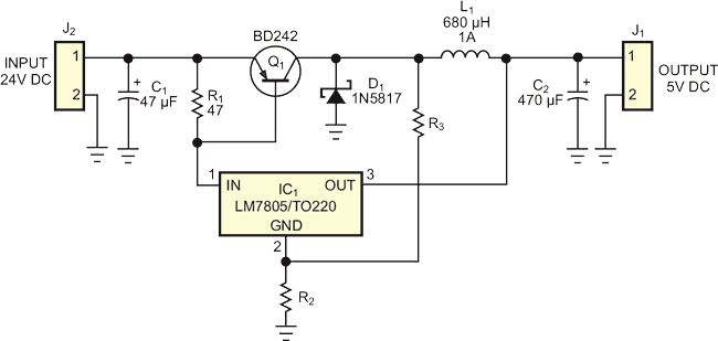

diese Woche bin ich mal im Forum über einen Datenblattauszug gestolpert,
da hatte der Hersteller eine Beispielschaltung in der ein LM78xx als
Schaltregler beschaltet war, in neueren Datenblätter ist diese
Beispielschaltung nicht mehr vorhanden.
Hat hier jemand Infos dazu(Datenblatt, Hersteller...), finde das ganze
nicht mehr wieder und würde es gerne mal nachbauen.
Ich verwechsle hier nichts, es wird wirklich ein linearer
Spannungsregler extern so beschaltet das er als Schaltregler fungiert.

von H. B. (Gast)
Weiss zwar nicht in welchem Datenblatt das mal drinn war, aber es gibt
da ne Schaltung.

Fairchild Figur 17.

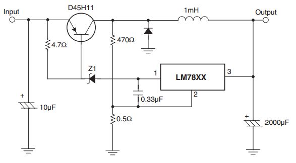

von data (Gast)
Die Schaltung ist zum Beispiel in
https://www.st.com/resource/en/datasheet/l78.pdf
auf Seite 25 oder 26 zu finden.
Dieses Datenblatt ist übrigens recht neu/aktuell...

von data (Gast)
Teo D. schrieb:
> Mir Schwant, er möchte dies auf einem Steckbrett realisieren.....?-o
> Da ists dan a scho wurscht wos a nimmt. Von mir aus a a Glimmlampn....
Sooo schlecht ist die Schaltung eigentlich nicht.
Man benötigt halt recht große Induktivitäten da die Schwingfrequenz
relativ niedrig ist.
Das wiederum vereinfacht allerdings den Aufbau erheblich, parasitäre
Kapazitäten/Induktivitäten kann man dabei weitestgehend ignorieren.
Trotzdem sollte natürlich der Laststromkreis nicht über mickrige
Steckbrettkontakte geführt werden. Ebenso wenig ist das Steckbrett zum
zusammenführen der Massepunkte geeignet.
Und für die wenigen dann noch verbleibenden Verbindungen brauchts auch
kein Brett mehr...
Der TO wird das schon hinbekommen. Vielleicht berichtet er ja
anschließend über die gesammelten Erfahrungen.
