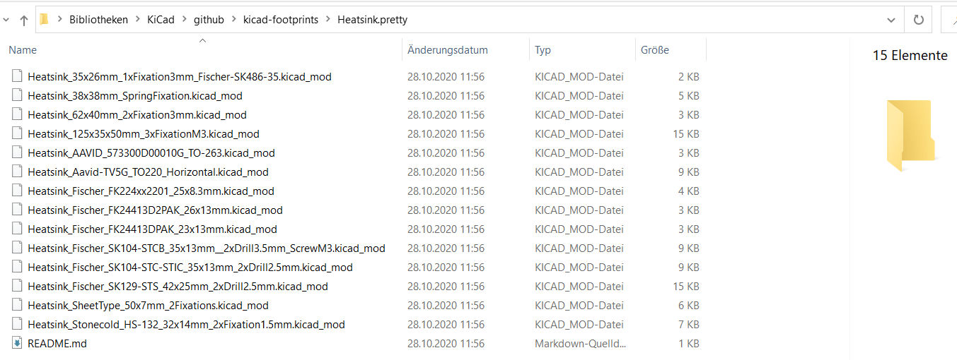

nach längerer Zeit befasse ich mich wieder mit KiCad
( Version: (5.1.7)-1, release build )
Verstehe nicht warum in der Heatsink-Bauteilfootprints-Zuweisung nur
2 Bauteile vorhanden sind. In der Heatsink.pretty sind 14 gelistet.
Was habe ich falsch gemacht ?
Bernd_Stein
Die Kicad eigene Footprint Bibliotheken kannste getrost in die Tonne
hauen. Die halten sich an keinerlei Standards und normen. Entweder aus
unkenntnis oder Ignoranz.

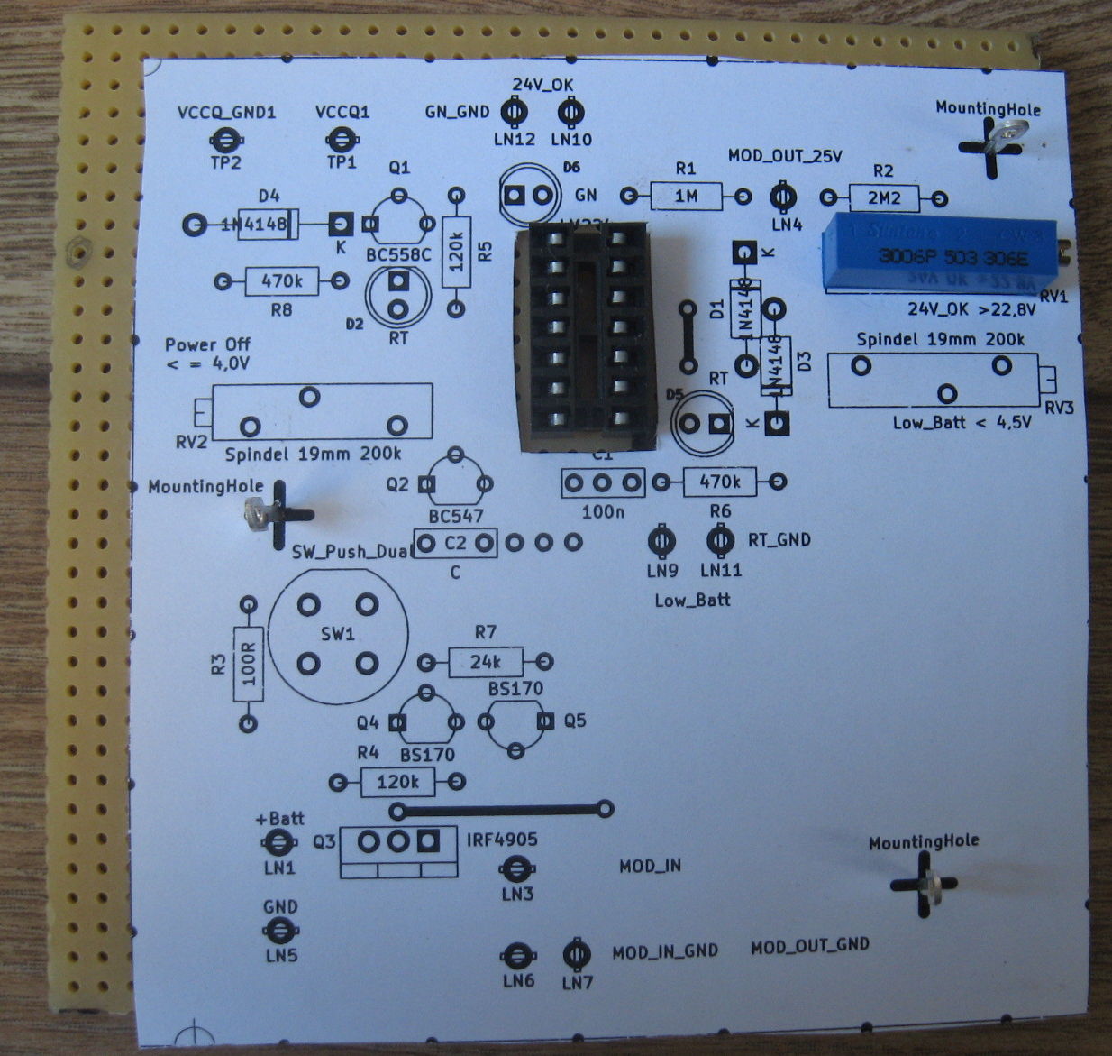

OP (Firma: Anscheinend Corner-Cases ;-))
wie man sieht, sieht es gar nicht so verkehrt aus, aber
1. die falsche Platine genommen,
2. schon den IC-Sockel eingelötet,
3. Papier brennt gut,
4. naja, die Löcher zu treffen ist immer noch nicht so toll.
5. ...
Wozu ist überhaupt so eine 3-Steifenraster-Platine gut ?
Da ist die Variante, sich selbst eine Rastervorlage zu machen schon
besser :
https://praktische-elektronik.dr-k.de/Praktikum/Aufbau/Darstellung_in_KiCad.html#DarstellungLochrasterplatinen
Bernd_Stein
Persönliche Seite
Hallo Bernd S.
> 5. ...
Der Ansatz mit dem Papier ist mir vor ewigen Zeiten auch mal gekommen,
aber ich habe ihn schnell wegen "ist mir zu fummelig" verworfen.
Vermutlich ist das bei der Arbeitsweise des Enwicklers dieses Musters
ein guter Kompromiss zwischen durchgehenden Streifen, wo man ständig
trennen muss, und sich merkwürdige Effekte einhandelt, wenn man es
vergisst, und einzelnen Löchern mit Kupferrand, die eine Verbindung
fummeliger machen und sich die Kupferringe sehr leicht.
Und ausserdem gibt es noch die Methode mit fingernagelgroßen
"castelised" Platinen für SMD Footprints, die dann mit den castelised
Anschlüssen auf eine klassische 2,54mm Streifenleiterplatine aufgelötet
werden. Wenn man da mal das Trennen vergisst, ist es mehr Arbeit, weil
man zum nachträglichen Trennen die
Subplatine immer erst wieder ablöten muss. Da könnten die 3er Gruppen
schon vorteilhaft sein. Zum einen die schon vorhandene Trennung, und
dann an einem Ende ein Randanschluss der SMD Platine auflöten, und dann
sind noch zwei Löcher für Fädeldrähte oder THT Bauteile frei. D.as
bedeutet, man hat z.B. einen Stützpunkt um mehrere Drähte
zusammenzulöten und sie dabei in den Löchern zu fixieren. Das ist
einfacher, als wenn mindestens ein Draht in der Luft hängt.
> besser :
Mmmh. Das ist aber Kompliziert. Ich habe das mal für KiCad hier
beschrieben:
https://www.mikrocontroller.net/articles/KiCad#Tipps&Tricks:_Lochraster/L%C3%B6tleisten_Platinen_Entwurf_mit_KiCad
Ist zwar für ein altes KiCad 4 oder 5, geht aber immer noch so, und
vermutlich für jedes andere Layoutprogramm, das ein Raster einblenden
kann. Ausserdem tauchen bei diesem Verfahren die Drahtbrücken als
Bauteile auf, und nicht als als imaginäres Kupfer auf einer imaginären
Lage. D.h. im BOM siehst Du, wieviele und welche Brücken Du benötigst.
Möglicherweise sehe ich das aber auch zu eng. Mir wurde ja schon
vorgeworfen, in der Realität festzustecken wie andere in einem Sumpf.
;O)
Mit Drahtbrücken zu arbeiten gibt zwar ein übersichtliches und
"ordentliches" Bild, aber die Leitungen einfach frei Schnauze zu legen
gibt im allgemeinen kürzere Verbindungen und weniger Verkopplung.
Layoutentwicklung lebt von Kompromissen.
http://www.l02.de
