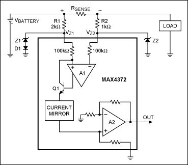

nach dem Prinzip aus dem Bild messe ich den Strom über den INA138. Das
funktioniert auch soweit recht gut.
Allerdings habe ich ein Problem - der Strom kann recht hoch werden im
Fehlerfalle, sprich die Sense-Spannung über den Shunt RSHUNT kann über
die 2V gehen, was die abs. max. Grenze vom INA ist.
Wie kann ich die Spannung hier begrenzen ohne dabei die Schaltung
negativ zu beeinflussen?
Einfach eine Z-Diode parallel zu Rshunt und an der Vin- Seite einen
Widerstand gegen ground damit der Diodenstrom genügend hoch ist?
Oder habt ihr andere Ideen?

Im Beispiel von Maxim wird gezeigt wie man gegen Spannungspeaks auf der
Messleitung vorgeht.
In deinem Fall würde ich nach den beiden Widerstände zwischen Vin+ und
Vin- eine Z-Diode schalten.

Hallo HB,
mein Problem ist, dass die max. Shunt-Spannung 2V sein darf. Das wird
mit einer Z-Diode nicht funktionieren.
Vielleicht mit einer normalen Diode in Vorwärtsrichtung, die dann bei
0.4...0.5V schon stärker auf macht?
Kannst du machen. Aber 0,5V an 50mOhm sind ja schon 10A. Wenn du noch
wensentlich höhere Stromspitzen erwartest (und nur dann brauchst du die
Begrenzung) dann must du schon eine ziemlich kräftige Diode vorsehen,
die das wegschluckt und den Spannungsabfalls dabei unter 2V hält. Bei
der fließt dann auch bei kleinerer Shunt-Spannung evtl. schon ein
gewisser Leckstrom am Shunt vorbei, aber wegen ein paar µA brauchst du
dir bei deinen erwarteten Lastströmen ja keine Sorgen zu machen.
Den Widerstand gegen GND kannst du dir schenken. Entweder der Laststrom
geht deutlich über 10A, dann beginnt deine Diode einen Teil des Stroms
zu übernehmen. Oder er geht nicht in diesen Bereich. Dann brauchst du
auch keine Begrenzung der Differenzspannung am Shunt.

Hallo Achim,
danke für deinen Input. Ich verwende nicht exakt die Bauteilwerte aus
der Simulation die ich angehängt habe. Ich arbeite mit viel höheren
Shunt-Widerständen (z.B. 10R). Sprich die Ströme sind nicht so hoch.
Hätte das mit dem INA einmal durchsimuliert, aber es stellt sich raus
dass der ziemlich kleine Eingangsimpedanzen hat, die mir jetzt Probleme
machen. Ich habe wie im zweiten Bild (zweiter Post) die Widerstände
R1=R2 drin, der Strom in den INA ist aber so hoch dass er mir die
Messung total versaut.
Jedoch brauche ich natürlich einen Vorwiderstand für die Diode... :-(
Also ist mir gerade nicht klar, wie ich die Spannung auf 0.7...2V an den
Sense-Pins begrenzen soll ohne die Messung zu versauen :-)
Schau Dir bitte mal unter ti.com , INA240 die application Hinweise zu
den Widerständen an.
D.h. Du mußt sehr niederohmige Widerstände zwingend verwenden.

Hi Andrew,
ja...das mit dem niederohrigen Eingang wird da zum Problem.
Nein, Bandbreite ist bei mir da weniger ein Thema. Allerdings hängt der
Sensor an Spannungen bis 150V DC. Das kann auch der INA nicht ohne
virtuellen GND und PNP-Transistor.
Hast du Alternativen?

Marten M. schrieb:
> Allerdings
> brauche ich eine Common Mode bis 150V...
Das ist verstanden
Tja, da versorgt man den CSA floatend, und "spiegelt" die (aus dem
Meßstrom) konvertierte Spannung gegen GND.
Oder trennt diese mit ISO Amp.
Oder....
Nochmals zu Klärung, bevor Du weiter beim 240er hängen bleibst:
Aber der CM Voltage war ja nicht der Ausgangspunkt. mein Hinweis galt
Deinem Thema "wie hoch die Widerstände vor den CSA Eingängen wählen".
Das läuft dann auf 10 bei 100 Ohm raus, wenn man vom Fehler
(zusätzlichem Fehler wohlgemerkt) wenn man unter 0.3%...3% Fehler
bleiben will.
Das ist beim INA240 sehr detailliert beschrieben, gilt genrell für die
ähnlichen CSA . Es bedeutete nicht, das Du den INA240 nutzen sollst.
Entsprechend belastbare Widerstände  und die Schutzdiode == genug Zeit
und das Schmelzintegral der Sicherung abzufangen.
Und den CSA zu schützen.
