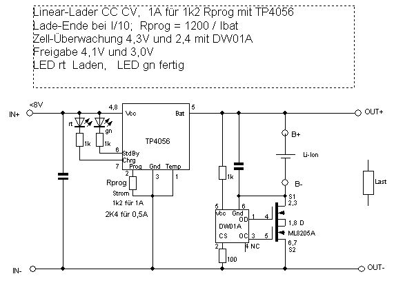

Typisch sehen die Chinesen-Platinchen wie im Anhang aus.
(beide Bilder irgendwann irgendwo aus dem Netz geanglt).

Hast Du Dir die Schaltung angeschaut, die ich gepostet habe?
Ich klemme gerade mal eine ähnliche Platine ans Labornetzgerät, die
schaltet bei 2,42 V Akkuspannung ab. Das finde ich erheblich zu spät.
> Das spricht aber gegen die Meinung
> wendelsberg schrieb:
>> Das ist ein Ladecontroller, der hat beim Entladen nichts zu melden.
Der TP4056 ist ein reines Lade-IC, da hat wendelsberg recht.
Auf dem Chinaboard sind noch ein paar Bauteile drumherum gebaut, die den
Schutz des Akkus realisieren.
> obwohl ein Unterspannungsschutz vorhanden ist.
> Ist auch ein Kurzschlussschutz,bzw eine Entlade Strombegrenzung
> vorhanden.
> Wenn nicht, dann ist das ein recht labiles Teil.
Schaltplan angeschaut, Datenblatt vom DW01 geholt?
Das Ladeboard hat einen Überstromschutz, der greift, wenn über die
beiden FETs ca. 150mV abfallen - Datenblatt DW01. Kann ich auf die
Schnelle nicht nachmessen, da meine Last erst ab 5V arbeitet. Aus dem
Bauch heraus würde ich eine Abschaltung um 5 Ampere erwarten.

von Al. K. (alterknacker)
Siehste, das meinte ich auch. der Interne Tiefendladungsschutz eines
meiner Akkus schaltet bei 2,7 V ab.
Es wurde aber im anderen Thread steif und fest behauptet das dieser
Schutz nichts taugt, deshalb das Lademodul.
Jetzt stelt sich heraus das der Interne Schutz eher anspricht als der
des Lademoduls mit Tiefentladeschutz.
Deshalb diesen Thread !

https://www.mikrocontroller.net/attachment/479625/4056_protected_Module.jpg
https://www.mikrocontroller.net/attachment/479626/LiIon-Lademodul-Schaltplan.gif
von Axel S. (a-za-z0-9)
Al. K. schrieb:
> Was ist der Unterschied zwischen diesen Lade Modulen.
1. Fragesätze beendet man mit einem Fragezeichen
2. Welche Module? Die im Bild?
Die beiden linken sind jeweils mit TP4056. Das obere mit zusätzlicher
Schutzschaltung, das untere ohne. Das rechte ist für eine Powerbank, das
enthält noch einen Stepup auf 5V.
> Diese Schaltung trifft nicht zu.
Für das obere Lademodul auf dem linken Bild schon.
Für das Powerbank-Modul offensichtlich nicht.
kann nicht sein zu meinen Erstaunen.
+B ist mit out +
-B mit  out -
direkt verbunden.
Gemessen mit verschiedenen Messgeräten.
Ein milliohmmeter habe ich nicht.
Bei einen Test wird der Akku Tiefentladen wenn die Last dran bleibt.
Mit Last Laden , erreicht dann die Ladeschluss Spannung nicht.
Al. K. schrieb:
> +B ist mit out +
> -B mit  out -
> direkt verbunden.
Das wäre nur dann möglich, wenn es defekt wäre. Etwa wenn der xx8205
Doppel-MOSFET durchlegiert wäre. Oder eine Zinnbrücke zwischen passenden
Beinchen hätte.
Die paar Bauteile und die Verbindungen dazwischen lassen sich auf der
Platine schon noch identifizieren. Du als alter Knacker brauchst
möglicherweise noch eine Lupe. Und extra viel Licht.
von KillBill (Gast)
Al. K. schrieb:
> +B ist mit out +
> -B mit  out -
> direkt verbunden.
Bei einem funktionierenden Board liegen die MOSFETS (es sind 2 in einem
Gehäuse) zwischen B- und Out-. Wenn dein Messgerät (Ohmmeter) eine
Spannung anlegt, die ausreicht die Schutzschaltung auf Durchgang
schalten zu lassen, dann wirst du natürlich keinen signifikanten
Widerstand messen können.
Da musst du dir einfach das Board genauer anschauen, also die Verbindung
zwischen B- und Out- nachverfolgen.
https://www.mikrocontroller.net/attachment/480273/03962A_TP4056.jpg
Das Lademodul (TP4067) im Bild unten Hat einen Ladestrom von ca. 1A.
und eine Lade Voll Spannung von ca. 4,1 V -4,15 V
Noch keine Zeichn.Welcher R stellt den Ladestrom ein?
Kein Tiefentladeschutz.
Das Modul (03962A) im Bild oben ist wie in der Zeichnung.
Ladeschlussspannung 4,1-4,15V ohne angeschlossene Last.
Bei ca. 2A Laststrom abschaltung.
Zwischen out- u.bat-  fallen im Ladezustand ca 50-70 mV ab
im Entladezustand ca 90mV bei Abschaltung.
Tiefentladeabschaltung wird gerade getestet.
Datenblatt vom Power Modul wird noch gesucht.
Tiefentladeschutz wird getestet.
https://www.google.com/search?q=t6815-c+++v1.0&client=firefox-b-d&source=lnms&tbm=isch&sa=X&ved=2ahUKEwiCl-DlnIftAhUhsKQKHag3D9IQ_AUoAXoECAsQAw&biw=1049&bih=557&dpr=1.25#imgrc=QlkfcrZEvHRWGM

von Toxic (Gast)
siehe Anhang....
Entferne den 122-SMD-Widerstand(1k2),loete einen entsprechenden
"normalen" Widerstand zuerst an den USB-Anschluss und dann kannst du
ganz entspannt das andere Ende an die duenne Leiterbahn
anloeten.Solltest du SMD-Widerstaende haben:vergiss obigen Tip
Im Anhang ist eine pdf-Datei mit graphischer Darstellung zum Ablesen
eines beliebigen Widerstandes fuer einen bestimmten Strom.
Besser ist es aber die berechneten Werte(auch) in der pdf zu entnehmen
Nochmal: bei einem LiPo Lader gibt es keine Ladeschlußspannung. Der
Lader begrenzt zwar die Klemmenspannung des Akkus, aber das Erreichen
dieser Spannung ist nicht mit dem Ladeschluß gleichzusetzen.
Kommt gut hin. Einzelner MOSFET [1] hat typisch 30mΩ R_ds_on. Beide in
Reihe bei 1A Ladestrom wären dann 60mV.
Das paßt nicht zusammen. Meßfehler? 2A und 60mΩ würden 120mV ergeben.
Das paßt dann auch deutlich besser zu der 150mV (±30mV) Schaltschwelle
des DW01.
Beide Messungen widerlegen auch deine ursprüngliche Behauptung
Al. K. schrieb:
> -B mit  out -
> direkt verbunden.
[1] der xxx8205(A) ist ein Doppel-n-Kanal MOSFET. Er wird von

Nachsehen? Nö, is Q&D -> verklebt. :}
von Toxic (Gast)
Al. K. schrieb:
> Hier scheint es keine Möglichkeit geben den Ladestrom zu ändern?
"Built-in fixed 0.8A linear charging mode"
Laut Datenblatt ist der Strom auf 800mA festgelgt und kann nicht
veraendert werden.Das sieht man aber auch schon an der Pinbelegung im
Schaltplan:Da gibt es keine Moeglichkeit den Ausgangsstrom zu veraendern
Al. K. schrieb:
> Bei diesen Teil ist doch R3 zum einstellen de Ladestromes?
> Bei meinen Teilen ist der R ca. 625 Ohm
Ja.(bezogen auf deinen Schaltplan).
Bei all meinen TP4056-Modulen sind es 1.2K Ohm,was einem Ausgangsstrom
von 1A entspricht.Damit werben sie ja auch.....
Ja. In Übereinstimmung mit dem Datenblatt des TP4056 </zaunpfahl>
Bei welchen Teilen? Bei dem in Google ist gar kein TP4056 verbaut.
Und bei deinen TP4056 Modulen werden schon auch 1.2K verbaut sein,
allerdings nicht unbedingt unter der Bezeichnung "R3".
> obere im Bild ,man sieht deutlich R3
Ja. Und man liest auch 122 = 12 × 10² Ω = 1.2kΩ
Auf dem anderen Modul ist am unteren Rand auch ein Widerstand mit der
Beschriftung 122 verbaut. Wie kommst du jetzt auf 625Ω?
weil ich den R nicht in Beide Richtungen gemessen habe.
im 20KOhm Bereich wird in Beide Richtungen 1,2 K Ohm gemessen.
im 2 K Ohmbereich, welcher gleichzeitig die Diodenprüfung ist eben
nicht.
Im IC dürfte schließlich noch was eingebaut sein.
Ich muss sagen jetzt sind fast alle Klarheiten beseitigt.;-))
