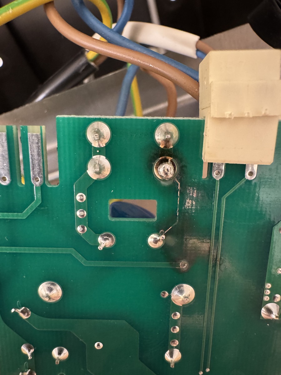

Hallo Zusammen, ich habe hier gerade eine Dunstabzugshaubensteuerung liegen. Der User sagte es hätte geknallt und der LS wäre geflogen. Kann das eine Überspannung gewesen sein, die den Varistor ausgelöst hat, und dieser durch den Kurzschluss die Leiterbahn verdampft hat? Kann man das verifizieren? Ansonsten sieht die Baugruppe ja in Ordnung aus...

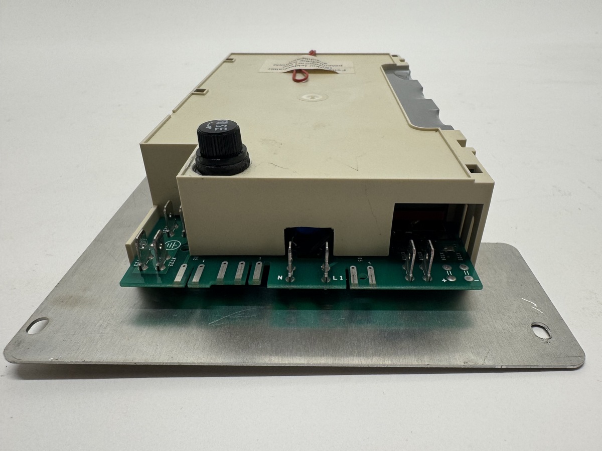

Die Leiterplatte wird durchgehangen haben und auf dem Blech einen Kurzschluss verursacht haben.
Könnte auch eine Kombination gewesen sein. Wenn die Lötpunkte/Beinchen zu nah an dem Blech waren und es dann eine Überspannung gab, kann es eine Funkenstrecke gegeben haben. Der Varistor sind mir noch so frisch aus, aber auf der anderen Seite sind das aber auch besonders dünne Leiterbahnen. Die dienen dann ja als Sicherung. Gruß Daniel
War da echt keine Isolierung zwischen Platine und Alublech?
Mal nachgemessen, ob das Schaltnetzteil auf der Platine noch in Ordnung ist? Mich wundert ein wenig, daß beide Leiterzüge beschädigt sind. Bei einem mechanischen Kontakt mit der Alu-Platte dürfte es nur einen fetzen, nicht beide. Edit: Gerade noch gesehen, der Lichtbogen ist auch in beiden Verbindungen unterhalb der Steckkontakte (auf dem ersten Bild) reingegangen. Die sehen nicht so aus als sollten da 230V drankommen. Ich würd sagen bestell schon mal eine neue Platine, das wird 'ne größere Reparatur.
Wie soll die Leierplatte so weit durchhängen? Die wird doch durch die daneben auf der Platine aufgesteckten Stecker zwangsweise auf Abstand gehalten. Ich fürchte daher, dass hier die Leiterbahn als Sicherung herhalten musste.
Danke für die Hinweise, ich habe die eine Leiterbahn überbrückt und das Metall nochmal extra mit I-Band abgeklebt. Mal schauen obs gleich wieder überschlägt oder ob das ganze Teil in Rauch aufgeht^^
Weißt du was für einen Motor usw. die Platine ansteuert? Ist das schon ein BLDC? Für "nur" einen Dunstabzug hätte ich niemals so viel Technik erwartet. Würde mich interessieren was die Platine so alles kann.
> Mal schauen obs gleich wieder überschlägt > oder ob das ganze Teil in Rauch aufgeht^^ Und? "Gleich" ist seit mindestens drei Stunden vorbei. Oder ist die Feuerwehr noch nicht wieder abgerückt? Solche Regelungen werden heute immer komplexer, weil übermäßiger Luftaustausch zu unnötigen Energieverlusten in der Gebäudeheizung führt. Wenn ich an den Luftmengen herumregle muß ich weiter dafür sorgen, daß ich die Balance im Gebäude nicht zu sehr störe, sonst bekommt man evtl. Türen nur noch schwer auf, Kamine ziehen nicht mehr (kann zu CO-Problemen bei überwiegend Gasbrennern führen) oder man saugt sich Gerüche aus der Kanalisation ins Gebäude. Das Thema ist weit komplexer als so ein dummer Ablüfter auf den ersten Blick aussieht.

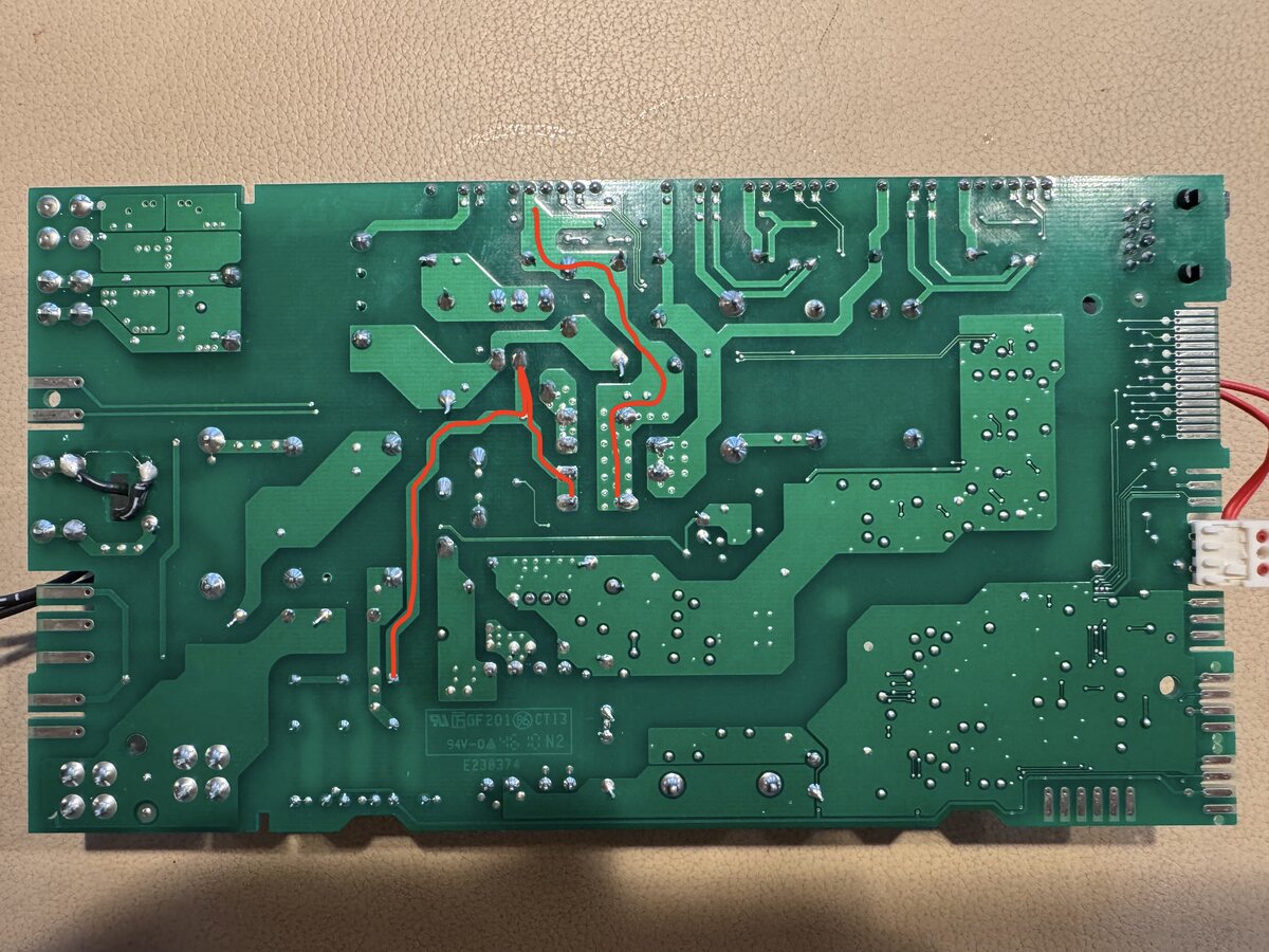

Der Viper geht nur sehr selten kaputt, meistens haben Dioden 1N4007 oder Halbbrückenmodule IR3101 einen Kurzschluss.
Die verdampfte dünne Leiterbahn soll als Sicherungselement dienen, der Lichtbogen zündet aber leider gelegentlich auch zu benachbarten Lötstellen oder Leiterbahnen.

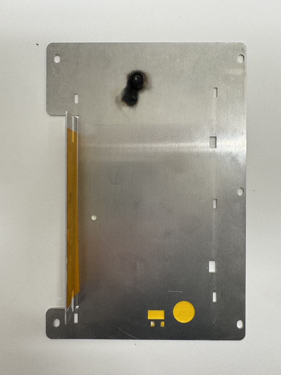

Hallo zusammen, kurz vor Weihnachten hat es uns nun auch betroffen / der LS der Dunstabzugshaube hat ausgelöst. Nach dem Wiedereinschalten, lassen sich zwar alle Tasten an der Gutmann Haube auswählen (leuchten auch / entsprechende Relais klicken), aber weder die Beleuchtung noch der Motor werden davon aktiviert. Also kurzerhand gegoogelt / Steuerung ausgebaut und siehe da, die vermeintlich als Sicherung gedachte, sehr filigrane Leiterbahn unmittelbar hinter dem Netzanschluss der Platine / noch vor dem verbauten Varistor ist "durchgebrannt" / es kam zu einem Funkenüberschlag auf das Blechgehäuse der Steuerung.

Unsere Dunsthaube Gutmann Llano hat ihren Betrieb mit einem lauten Knall quitiert. Nach dem Öffnen der EHC 300 / 1288 Steuerung waren Schmauchspuren, vermutlich von einem Lichtbogen und eine sehr schmale, teilweise verdampfte Leiterbahn zu sehen. Diese dient offensichtlich als Sollbruchstelle um die Platine zu schützen. Die Ursache saß allerdings auf der Platine selbst. Die beiden rot markierten Leiterbahnen (siehe Foto) waren kurz geschlossen, was mir sehr verdächtig vorkam. Diese beiden Leitungsnetze sind mit Gleichrichterdioden 1N4007 verbunden und müssten zumindest in eine Richtung sperren. Nach dem Auslöten konnte ich bei zwei von vier Dioden 0 Ohm Widerstand messen in beide Richtungen.

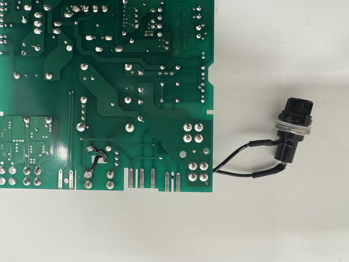

Ich habe alle vier 1N4007 durch UF5408 ersetzt und die verdampfte Leiterbahn mit einer Feinsicherung (T1.6A) überbrückt. Jetzt läuft die Haube wieder wie eh und je.
