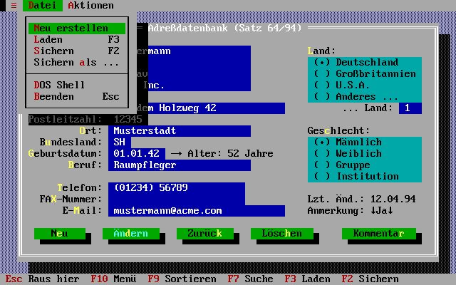

von rk (Gast)
Das Bild sagt, dass da höchstwahrscheinlich irgendein Linux drauf läuft
(typisches Ncurses-Menü). Mit BIOS hat das nichts zutun, das ist das
gebootete Betriebssystem. Und wenn das ohne den aufgesteckten Flash
läuft, ist das Betriebssystem offensichtlich auf weiterem Flash auf der
Hauptplatine gespeichert. Macht es nicht einfacher.
von Stephan S. (uxdx)
Also dieses Menue sieht verdammt nach Linux aus, könnte also auch ARM
sein

von Nick M. (Gast)
Stephan S. schrieb:
> sein
So sahen die Menues schon zu Novell-Zeiten aus.
Das war 1980

von michael_ (Gast)
> Das war 1980
Wie Turbo-Pascal aus der DOS Zeit.
von Εrnst B. (ernst)
"Turbo Vision" hatte den charakteristischen Schattenwurf unter den
Buttons. Ncurses-Menus haben typischerweise '<' '>' um die Button-Texte
(damit die auch ohne Farbe gut erkennbar sind)
