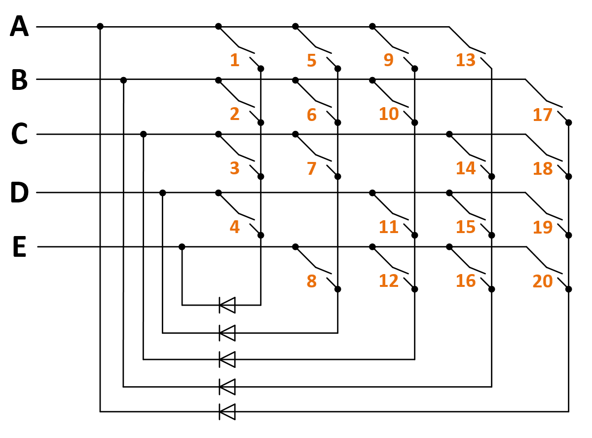

A. S. schrieb: > Warum sollte mit Öffnern nicht alles gehen, was mit Schließern geht? So ist es. Einfach diese Idee: https://www.mikrocontroller.net/attachment/368710/Tastaturmatrix_2.PNG in eine mit Öffner verwandeln.

MaWin schrieb: > Oh Mann, weil bei einer Matrixauswertung oder Widerstandsspannungsteiler > dann alle Leitungen kurzgeschlossen wären. Nicht, wenn man jedem Taster eine Diode spendiert. Aber bei "nur" acht Tastern würde ich sie der Einfachheit halber lieber direkt oder über ein Schieberegister/Port Expander anschließen.
