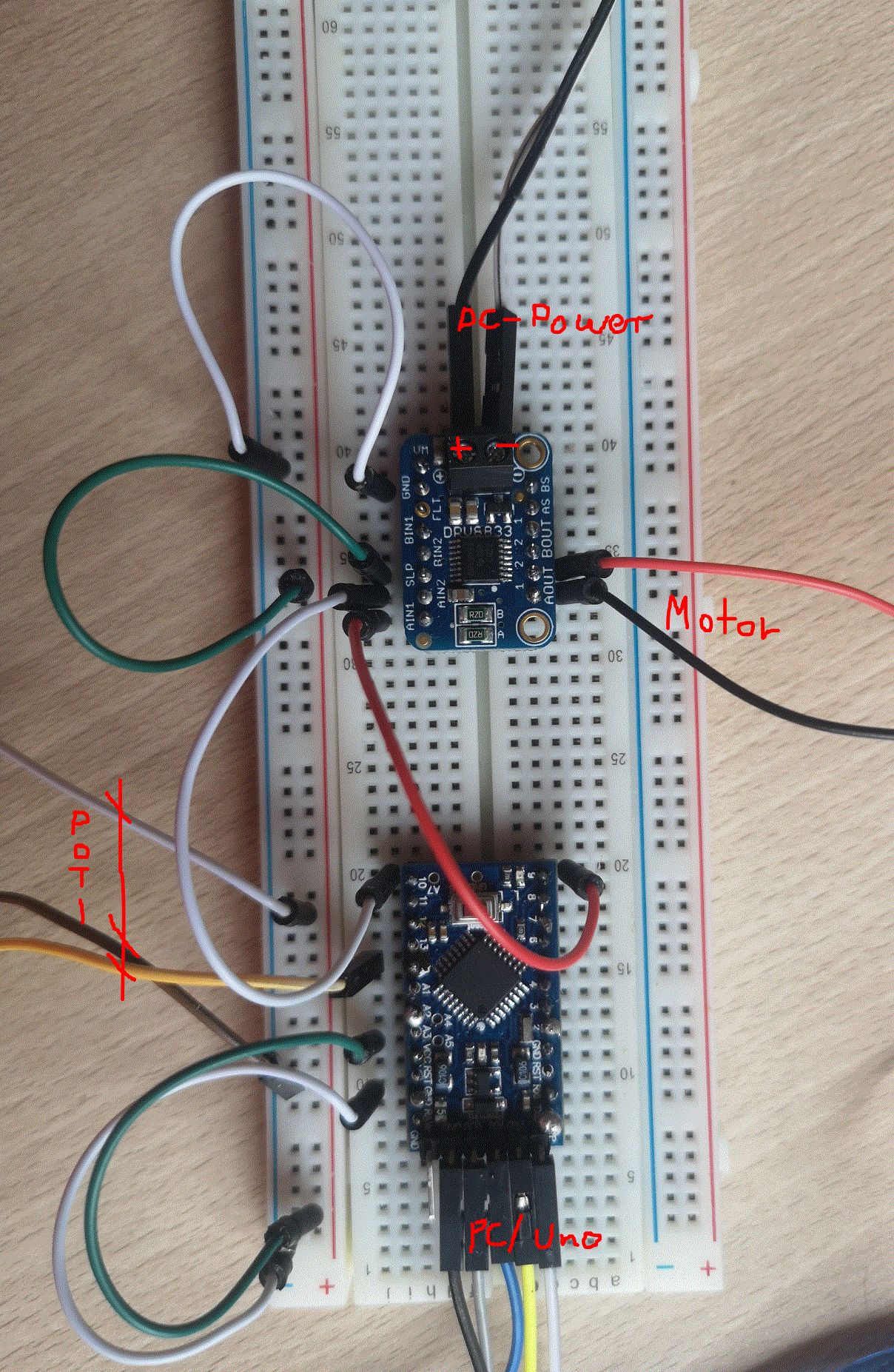

Schaltplan primitiv skizziert.

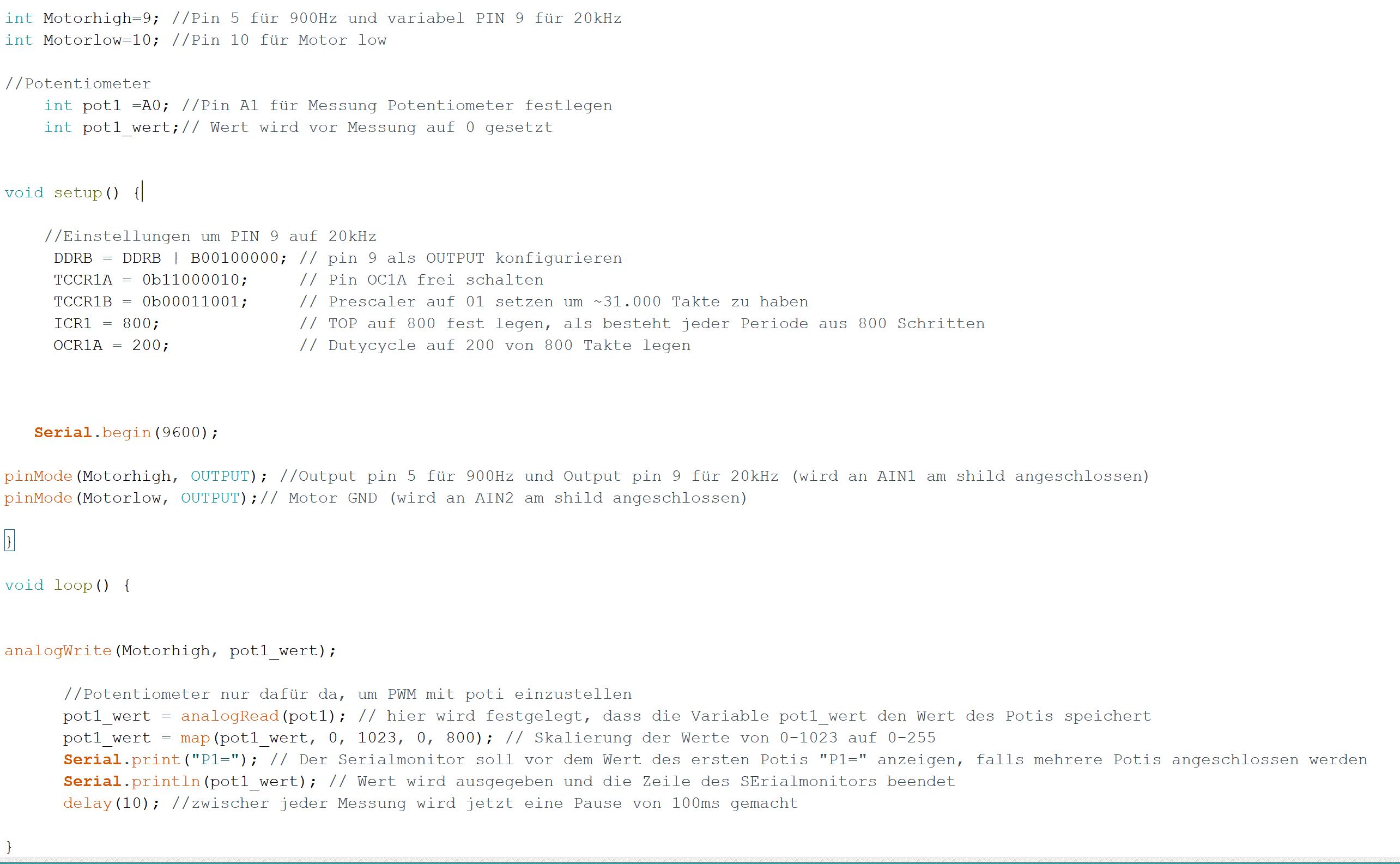

Die Kommentare in deinem Code sind beisweilen arg irreführend bis
falsch. delay(10) macht 10ms Verzögerung, nicht 100. Aber das ist
Nebenache. Die Initialisierung scheint OK zu sein. Dein Aufbau auch.
Deine Messung aber nicht. Denn am Motor kann keine negative Spannung
messbar sein. Ich vermute einen Meßfehler. Hast du die Masse am Tastkopf

Auf deinem Schaltplan sind der Treiber und der Arduini jeweils geerdet.
Wie sieht der Aufbau real aus? Die masseverbindung sollte vom Arduino
direkt zum Treiber an GND laufen. Nicht jeweils vom Treiber über X m
Kabel zu PE an der Steckdose oder am Schaltnetzteil und dann über X m
wieder zurück zum Arduino. Ein Bild sagt mehr als 1000 Worte.

Stefan schrieb:
>Tu dir einen gefallen und verteile die Stromversorgung nicht durch das
>Steckbrett.
Danke ich werde nun bei der Verdrahtung möglichst auf das Steckbrett und
dem Verdrahtungssatz verzichten und auf eine hochwertigere Verdrahtung
zurück greifen.
