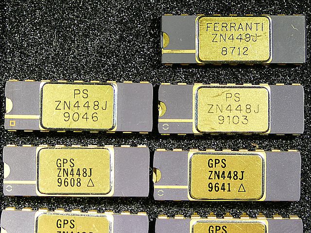

GPS ZN433, entwickelt von Ferranti, ein 10Bit Tracking ADC:
GPS ZN433, entwickelt von Ferranti, ein 10Bit Tracking ADC: https://www.richis-lab.de/ADC07.htm
Hoch interessantes Teil! Sieht fast so aus als ob den Chip eher ein guter Grafikdesigner entworfen hat und keiner aus der Fraktion Hauptsache es Funktioniert.
Zu deinem Satz "Außerdem ändert sich auch bei einem konstanten Eingangssignal andauernd das LSB.".
Das war auch meine erste Annahme, wie ich das Prinzip gelesen habe und ich habe mal etwas dazu gesucht.
- Zitat aus (Seite 4): https://www.analog.com/media/en/training-seminars/tutorials/MT-026.pdf
"A more satisfactory, but more complex arrangement would be to use a window comparator with a window 1-2 LSB wide. When the DAC output is high or low the system behaves as in the previous description, but if the DAC output is within the window, the counter stops."
Und nach deinem Prinzipschaltbild scheint es sich bei dem ZN433 ja um einen mit "Window Comp." zu handeln.
PS: Mit "Tracking" und "GPS" landet man im ersten Moment gedanklich erstmal ganz schön in der falschen Schublade:-)
Und als Bemerkung steht das auch explizit im Dateblatt: "NOTES ON LOGIC DIAGRAM
- The Window comparator and control logic determine whether the counter will clock up or down or keep the same value on an active (negative going) edge of the main clock."
Hätte Richi ein älteres Exemplar untesucht wäre das IC statt mit "GPS" mit "PS" oder "Ferranti" beschriftet gewesen wie die ZN448/449 auf dem Foto.
Danke für den Hinweis! Stimmt, der Window Comparator behebt das Problem mit dem springenden LSB.
Zum Thema "GPS" und "Tracking": Ja, es gibt immer wieder Bezeichnungen und Abkürzungen, die einem das Leben schwer machen. Wenn ich Informationen über den Halbleiterhersteller Tesla suche komme ich meist auch nur langsam voran... :)
Der hatte einen wohlfeilen 8-bittigen Vorläufer, den ZN425. Damit habe ich Anfang der 1980 eine Sample&Hold-Schaltung zur Zündung einer ICP-Fackel gemacht. Die Auflösung war dafür ausreichend, aber der gemessene Sollwert musste für längere Zeit driftfrei gespeichert werden, was nur digital möglich war. Dank dieses ADC-DAC brauchte es dafür nur ein oder zwei zusätzliche Logik ICs und einen OPAmp.
Nicht, wenn man weiß das bei der Satellitennavigation GPS nur maximal 4bit ADC verwendet werden. Mehr bringt einfach nichts.
