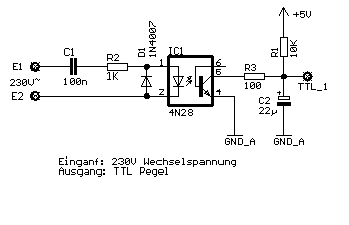

Da ich die Lampe nun gerne "smart" machen wollte, habe ich folgendes
Ansinnen:
- neue 230V Versorgungsleitung verlegen und damit über ein Netzteil
einen kleinen ESP8266 speisen
- außerdem die Deckenlampe abklemmen und über diese neue Leitung
versorgen
- der ESP bekommt dann
     o ein Relais das die neue 230V Versorgungsleitung zur Deckenlampe
schaltet
     o einen Radarsensor
     o die alte/jetzige 230VAC Zuleitung der Deckenlampe an einen I/O
Pin
angeschlossen
==> Logik soll dann so sein: wenn die Lampe über einen der
Wechselschalter geschaltet wird, dann hat das Vorrang und das Relais
zieht an/fällt ab. Wenn der Radarsensor auslöst (kann schön unsichtbar
hinter der Gipskartondecke sein), dann geht das Licht für 2min an (also
Relais zieht für 2min an). Die SW macht mir keine Probleme, Problem sehe
ich bei der Erkennung der 230VAC an einem I/O Pin.
Leider ist bei mir
https://www.mikrocontroller.net/articles/230V#Galvanisch_getrenntes_Abfragen_von_230V_Wechselspannung
ohne Funktion (Schaltbild sagt nur: kann nicht geladen werden), weshalb
ich auf
https://www.mikrocontroller.net/attachment/300011/Unbenannt.png
zurückgreifen würde.
Den Optokoppler hätte ich sogar noch da, einen Funkentstörkondensatore
X2 100nF auch, nur einen "großen" 1k Widerstand nicht. Muss es hier so
ein Monster (z.B: Reichelt IRC T2B791001FLF) sein um die
Spannungsfestigkeit zu erreichen, oder geht das aus der Erfahrung raus
auch mit mehreren kleinen bedrahteten die in Reihe und ggf. auch
Parallel liegen?
Gruß, Hans

ich hatte mir mal mit Hilfe von LTspice einen Netzdetektor entwickelt.
Außer dem Optokoppler ist alles in SMD.
mfg Klaus

Hans Schmidt schrieb:
> Leider ist bei mir
> ohne Funktion
Die Schaltung ist halt nicht netzgetrennt.
> ich auf
Geht.
Es gibt noch weitere Schaltungen (ab Gegenrichtung)
https://dse-faq.elektronik-kompendium.de/dse-faq.htm#F.9.3

danke euch beiden.
Wird dann wohl die verlinkte Version. Die Teile habe ich da und das kann
ich schnell auf Lochraster aufbauen und in einen Schrumpfschlauch
verpackt an den ESP anschließen.
Danke und frohes Fest vorab,
Hans

von Hans Schmidt (Gast)
kurze Rückmeldung: funktioniert perfekt. Wegen "smart" aber nicht
schnell genug...
Aktuell wird der Eingang (sauber) eingelesen, per ESP via MQTT an den
Server (FHEM) geschickt, verarbeitet, per MQTT wieder zurück an den ESP
und dann geschaltet. Geht alles zügig (FHEM läuft auf einem NUC), aber
ist doch eine merkliche Verzögerung.
Werde wohl Teile der Logik auf den ESP umziehen und die Deckenlampe
selbst per 2 Relais (eltako 22001601) mit 230VAC Spulen anschließen:
eine Relaispule über die Wechselschaltung/die Schalter in den Wanddosen
gesteuert, die zweite Spule über den ESP. Den Ausgang/Wechsler der
beiden Relais dann einfach parallel jeweils Richtung Lampe.
Mit nur einem Relais zu arbeiten ist mir zu unsicher, die Deckenlampe
und die zusätzliche Versorgung laufen (sehr wahrscheinlich) auf
unterschiedlichen Außenleitern/Phasen.
Gruß, Hans
