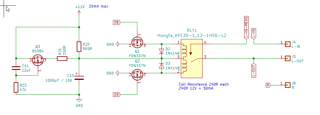

Hallo!

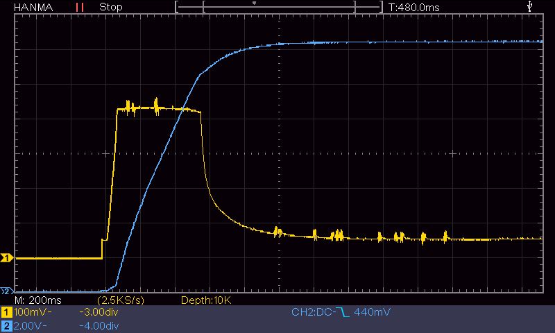

Ich möchte ein Relais schalten hab aber leider nur eine recht kleine
Spannungsquelle zur Verfügung. Mehr wie 20mA / 12V will ich nicht
ziehen.
Die Coil resistance ist mit je 240R angegeben. Das sind 50mA, aber ich
muss ja nur kurz schalten - 50-100ms (bistabiles Relais).
Jedoch sind ja die Einschaltströme deutlich höher - wie hoch?
Auf jeden Fall muss ich da irgendwie puffern. Hab mir das mal so
gedacht.
Was haltet ihr davon?
Wie groß sollte der Elko sein? Hab da keine Erfahrung..
Platz ist eher knapp.
Frage: Die nutzbare Kapazität des Elko ist ja nur gering, weil dann die
Spannung stark abfällt.
Ich könnte auch 18V nehmen und dann einen LDO dahinter? bringts das?

Schottky weg, dein Elko wird nie voll. 4007 gegen 4148 oder 5817
tauschen, die sind schneller. Wenn du noch paar Mikrowatt sparen willst,
Löschdioden in den Elko rein statt an 12V.

von Jörg R. (solar77)
Bei 1000uF fällt die Spannung am C nach 50ms auf ca. 9,7V, nach 100ms
auf ca. 7,9V ab. Ich behaupte mal dass das Relais in beiden Fällen
sicher schaltet. Probiere es einfach mal aus.
Verlinke mal ein Datenblatt zum Relais.
Welchen Sinn machen die Dioden rund um den Kondensator?
Welche Art von Last soll geschaltet werden? AC oder DC? Ist eine
galvanische Trennung zwischen Steuer- und Lastkreis notwendig?
Ja, naja, lade den Elko über den Widerstand aus den 12V, schalte dann
die jeweilige Spule per MOSFET an Masse, du brauchst nur die
Freilaufdioden über den Relaisspulen, können auch 1N4148 sein. Dabei
sinkt die Spannung am Elko, aber es kommt nur auf die Ladung an, die
notwendig ist, das bistabile Relais umzuschalten.
Das kannst du ausprobieren, und dann nimmst du einen doppelt so grossen
Elko, damit es auch Alterung überlebt
Andere Möglichkeit: Nutze nur Pin 1+2 des Relais, und schalte die
Polarität um, per Motortreiber aka Vollbrücke wie L9110. Da sollten auch
12V, aber nun mit 25mA, ausreichen.

äh wieso? Die Schottky sperrt doch bis 20V oder? Ah verpolt! Ganz weg?
War als Schutzdiode gedacht.

http://www.hongfa.com:8080/pdfjs/web/viewer.html?file=/Uploads/PDF/HFE20_en.pdf&stamp=1608536805418
Die N4007 damit der Kondensator sich nicht über den 600R entladen muss.
Die 5817 als Schutzdiode für den Elko.
Ich hab auf der einen Seite SELV, auf der anderen wie 230V AC
geschaltet. Das Releais ist aber für die sichere elektrische Trennung
nach VDE 0106 geeignet.
Es wird ein Schalkaktor für die Hausautomatisierung, damit sollen
möglichst universelle Lasten geschaltet werden können. Daher auch das
20A High-Inrush-Relais mit vorrauseilendem Wolframcarbid-Kontakt.

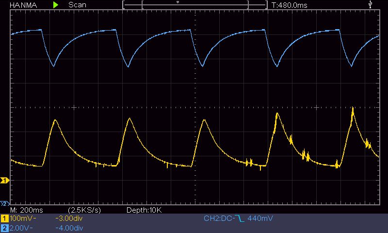

von HildeK (Gast)
> sicher schaltet.
Der Abfall ist sogar ein wenig geringer, weil über den 600R noch etwas
Strom nachgeliefert wird.
Allerdings gibt es im Datenblatt eine Bemerkung, die sinngemäß lautet:
"Die genannten Spannungen für Set und Reset sind Testwerte ohne Last.
Verwende den 1-1.5fachen Wert der angegebenen Spannung um das Relais in
der Applikation anzusteuern."
Heißt also hier: 9.6V ... 14.4V und 2200µF wäre sicher besser, dann sind
es noch fast 11V nach 50ms und ≈10V nach 100ms ...
Allerdings muss man dann zwischen den Schaltbefehlen etwas mehr Zeit
lassen.
Die Frage ist: darf nach dem Anschalten der Konstruktion einmalig auch
deutlich mehr Strom fließen bis der anfangs leere Kondensator geladen
ist, ohne was anderes zu zerstören oder zu beeinträchtigen? Wenn ja,
dann kann der 600R auch deutlich kleiner sein, denn dann muss im Betrieb
nur die entnommene Entladung wieder aufgefüllte werden. Wegen der
geringeren Spannungsdifferenz von ca. 2V fließt auch im Betrieb wenig
Ladestrom.
Wenn die Schaltpulse maximal 100ms lang sind, dann gibt es mit z.B. 150R
nur eine geringe Nachladestromspitze von ≈ 20mA (bei 2200µF nur ca.
12mA). Bei 50ms Pulsdauer noch deutlich weniger.
Und die Pausen zwischen den Schaltbefehlen werden auch kürzer.
Schließe die gemeinsame 12V-Leitung des Relais direkt an den Kondensator
an. Dann brauchst du die 1N4007 nicht mehr und das Relais bekommt etwas
mehr Spannung.
Wozu? Was soll dem passieren, solange du die 12V richtig herum
anschließt?
von Ing-Dom (Firma: OpenKNX) (sirsydom)
> Ladestrom.
> mehr Spannung.
> anschließt?
Wobei ich wahrscheinlich etwas mehr entnehmen kann, darf ich gemäß Spec
nicht mehr entnehmen. Daran will ich mich eigentlich schon halten, wenn
es machbar ist.
Das Relais direkt an 12V wollte ich aus eben diesem Grund nicht, weil
ich das Netzteil auch beim Schaltvorgang nicht überlasten wollte.
Hmja die 5817.. wozu. Gute Frage. Ich habe mich bei der Ladeschaltung im
Modellbahnforum inspirieren lassen, da wurde das empfohlen. Für meinen
Zweck hast du recht - eigentlich fält mir kein Grund ein, wo die >12V
herkommen sollten.
Macht es evtl. Sinn aus den 12V 14.4V zu machen? Ich kann den Wert frei
einstellen zwischen 2 und 20V, die Leistung ist begrenzt. Somit geht
etwas mehr Energie in den Elko und auch der nutzbare Anteil steigt. Und
die Spule kann das ja ab gem. Datenblatt.

von HildeK (Gast)
Du hast das Relais in deiner Zeichnung direkt an 12V! Das wäre zu
korrigieren und an den Pluspol des C1 anzuschließen. Sonst wirkt deine
Überlegung überhaupt nicht.
Es ist keine Z-Diode sondern eine Schottkydiode. Die hält, so wie
verschaltet, die Spannung am Elko auf <0.5V. Das war doch nicht die
Intention?
Ja, das hilft in so fern, dass diese 1000µF nicht noch größer werden
müssten.
> es machbar ist.
Es war auch nur nach dem Einschalten gefragt, danach ist es kein Problem
HildeK schrieb:
Da hast du völlig recht! Es war spät.. ist mir vorhin auch aufgefallen
als ich den Schaltplan überarbeitet habe.
HildeK schrieb:
> Intention?
Nein, weil ich sie außerdem verpolt(!) eingezeichnet habe.
Aber die ist gerade entfallen...
HildeK schrieb:
> müssten.
> mehr.
Ah jetzt verstehe ich. Der Strom ist ja nur beim Aufladen von 0V so
groß, beim Nachladen ist er eigentlich kleiner und daher könnte der R
kleiner werden.
Muss ich mal in der KNX-Spec (darum gehts, Busspeisung per KNX-TP)
nachlesen, ob es da Ausnahmen gibt. Tendentiell eher nicht, weil gerade
das Einschalten des Busses mit zig Teilnehmer lastmäßig problematisch
ist.
Ich sinniere gerade ob man da nicht was "intelligentes" bauen kann.
Bin ja eher digital unterwegs daher denke ich als erstes an einen
parallel über Transistor zuschaltbaren Widerstand der nach x ms bzw. je
nach Spannung am Elko zuschaltet...

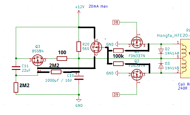

von HildeK (Gast)
> kleiner werden.
Genau so.
> nachlesen
Ich kenne die nicht. Ich kann mir aber eher nicht vorstellen, dass da
ein Maximalwert für den Inrush Current von 25mA definiert ist. Jedes
Gerät hat doch irgendwo einen Puffer-C am Versorgungseingang, der muss
ja auch geladen werden. Mit z.B. einem 120Ω-Widerstand sind das rund
100mA als Spitze, die aber nach einer viertel Sekunde auf deinen
genannten Maximalwert gesunken sind. Wie gesagt, nur beim ersten
Einschalten!
Kann man, ist aber so wie mit den Kanonen und den Spatzen 😀. Z.B. mit
einem nMOSFET, zwei Rs und einem C kann man den zusätzlichen
Begrenzungswiderstand nach z.B. einer halben Sekunde überbrücken. Ob das
den Aufwand wert ist?
Die 680Ω oder auch 470Ω gehen natürlich auch, nur muss man halt zwischen
den Umschaltvorgängen einige Sekunden länger warten, bis der Kondensator
wieder voll ist, damit der nächste zuverlässig funktioniert. Das könnten
dann auch mal 10s werden ... Mit kleinerem Widerstand trägt der Strom
aus der Quelle auch noch etwa mehr bei zum Relais schalten.
von HildeK (Gast)
Ich hab dir mal den Aufwand für die 'Kanone' aufgezeichnet.
Ich lasse einen längeren Erklärtext weg, wenn du Fragen dazu hast, dann
stelle sie.
> Einschalten!
Beliebigen Blödsinn dürfen die Geräte beim anklemmen nicht machen.
Schließlich läuft auf dem Bus ja eine Datenübertragung. Die
Transceiverschaltungen haben auch einen Eingangselko, der liegt zwischen
15 und 4000µF, der Ladestrom wird hier aber durch den Transceiver
begrenzt.
20mA vom Bus (30V) mehr darf kein Gerät ziehen (600mW). Abzgl.
Schaltreglereffizienz und Bedarf für den µC..
Wenn mit dann mein 3v3 schaltregler in die knie geht und der µC in den
Reset ist mit auch nicht geholfen.
Etwas mehr wie die 20mA/12V gehen wahrscheinlich. 30mA/14,4 könnten drin
sein.
Das ist aber was, was ich auch einfach mal ausprobieren und mit dem
Werten spielen muss.
> stelle sie.
Danke! muss ich mal sehen ob es mir den Bauteilaufwand wert ist und ob
ich den Platz dazu habe. Wobei, größer Batzen ist der 47µF. Könnte man
den nicht verkleinern und dafür R6 vergrößern?
Verständnisfrage:
du hast jetzt einen p-Kanal FET ?
Also der C3 wird langsam über 100k geladen, dabei sinkt die Spannung am
Gate von 12V langsam auf 0V ab dann schaltet der MOSFET irgendwann durch
und der 1000uF wird über effektiv ~123Ohm geladen, korrekt?
MaWin schrieb:
> Nein, aber da kommen 30V an, die man per Schaltregler zu doppelt so
> starken 12V machen kann.
Richtig, wobei man sich auf die 30V nicht verlassen kann. Wenn das
Netzteil 300m entfernt sitzt, sind es auch mal nur noch 20V.
von HildeK (Gast)
Ja, kann man.
Sir S. schrieb:
> Verständnisfrage:
Ja, wobei man die Werte von R3 und C3 vermutlich anpassen muss, weil je
nach FET-Typ der früher oder später zu leiten beginnt.  Ist es zu früh,
dann hast du einen größeren Einschaltstrom, zu spät ist nicht so
schlimm, nur die erste Nutzung des Relais ist dann eben auch später.

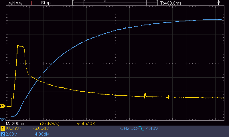

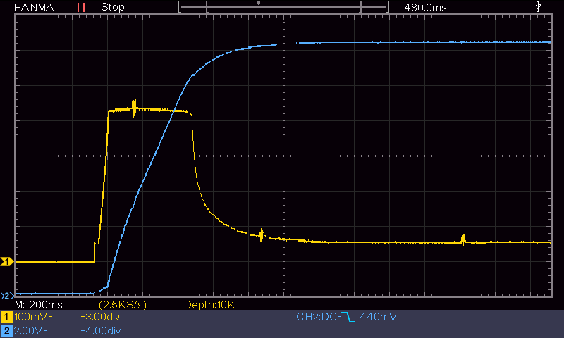

Ich hole das mal wieder hervor.
Ich werd noch wahnsinnig.
Die Ladeschaltung aus dem Beitrag  21.12.2020 18:56, die zeitverzögert
den 150R zuschaltet, macht einfach nicht das was es soll.
Ich hab von 47u  100k auf 22u  47k geändert, und der 22u ist ein MLCC.
Ohne R21 braucht der C10 ca. 3s bis er voll ist. (Anhang 28_007)
Mit R21 = 150Ohm und C11 = 22uF und R23 = 1 MOhm (!) ca 1s (28_011).
Hier geht aber der Transceiver länger in die Strombegrenzung, was ich
vermeiden will.
(Channel 1 = gelb ist der Strom am Transceiver über 10R gemessen),
Begrenzung also bei ca. 40mA)
Das komische, was mit der Hrn zermatert - selbst wenn ich R23 = 0R
bestücke, ändert sich gar nichts an der Ladekurve. (28_012).
Es sieht so aus, also ob der BS884 einfach immer durchsteuert. Wo liegt
der Fehler?! Jemand eine Idee?
von Helge (Gast)
Der Ladezweig nuß kurz unterbrochen werden, wenn die Relais schalten.
Sonst ists für die Fisch. Wird der slope beim einschalten flacher, gibts
weniger störende Impulse. Idee im Bild.

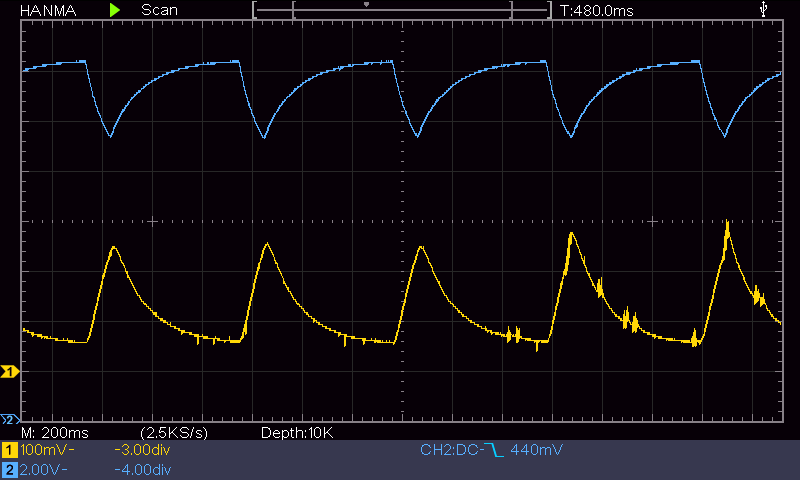

Beim Schalten hab ich kein Problem, da der 1000µF ja nur teilentladen
wird.
Siehe Anhang - da hab ich nur Ströme von 30mA, was ok ist.
Die oben gezeigten Ladekurven sind beim Einschalten des Geräts. Also
wenn der 1000µF komplett leer ist.

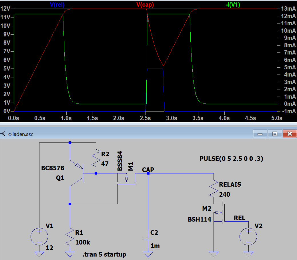

von Helge (Gast)
Der p-mos schaltet zu früh hart ein, vielleicht ist eine einfache
Strombegrenzung sinnvoller? 47 Ohm 15mA. 33 Ohm 20mA. Das funktionier
immer gleich, beim Einschalten und auch bei Relais schalten. Nach max.
1s ist der Elko wieder voll.
ja, so sieht es aus.
Aber "HildeK" hat das damals ganz anders simuliert, siehe Anhang:
Ja, vielleicht ist das sinnvoller. Ich bin halt ein "digitalo" und
scheue daher solche Schaltungen wie der Teufel das Weihwasser. Aber hift
ja nix, will man ernsthaft was machen muss man das auch lernen.
Ich werde deine Schaltung (danke dafür!) mal durchdenken und Nachbauen.
Trotzdem würde mich interessieren, warum der BSS84 so schnell
durchschaltet, entgegen der Simulation. Einfach nur um meinen Fehler zu
erkennen und in Zukunft zu vermeiden.
von Helge (Gast)
Im Datenblatt (und in den Simulationsdateien) stehen Durchschnittswerte.
Wenn du jetzt einen 'besseren' erwischt hast mit größerer Steilheit,
schaltet der anders. Bei Mosfets sind die Streuungen größer als bei
bipolaren Transistoren.
