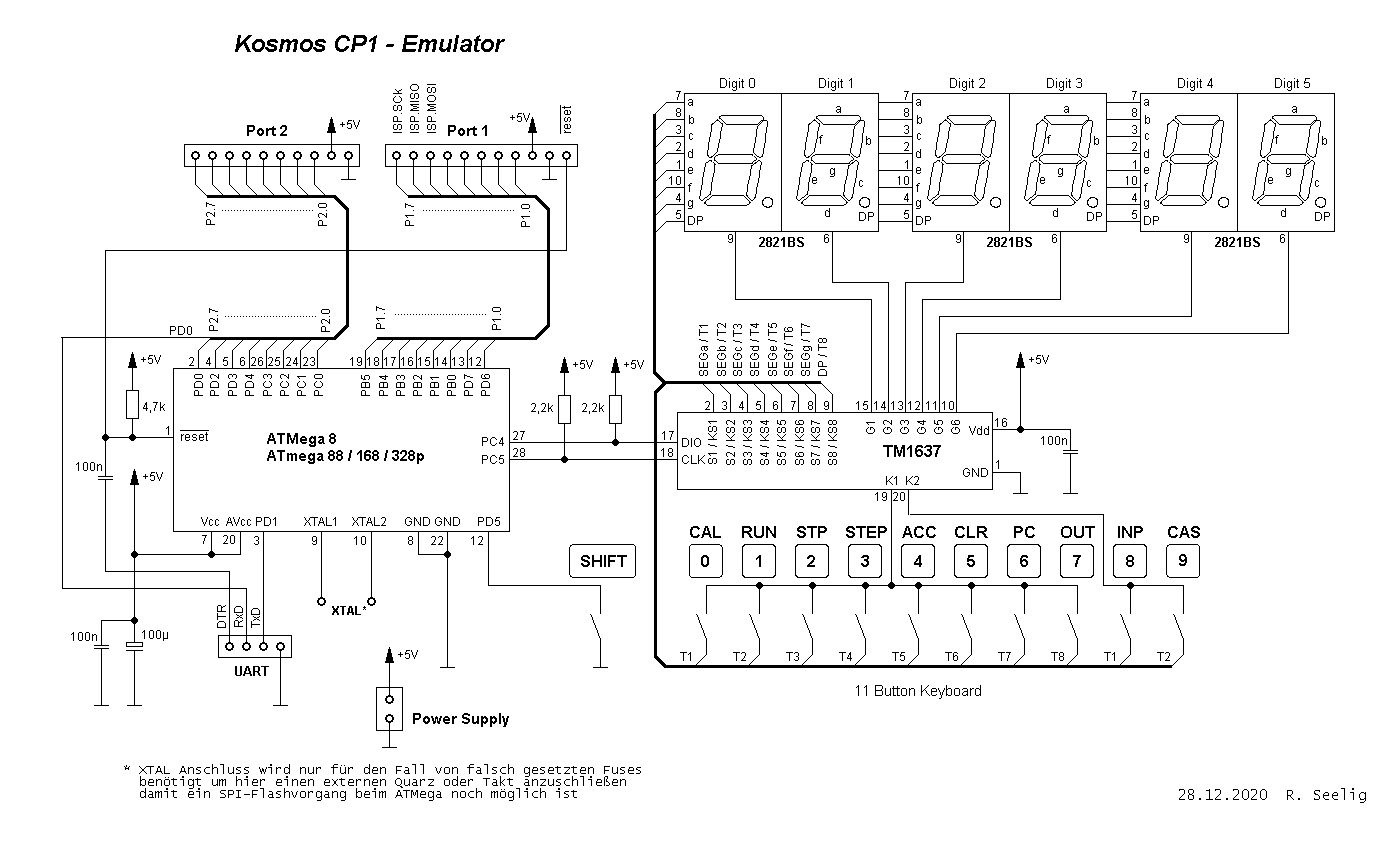

So als reines Spaßprojekt (beim warten aufs Christkind ;-) ) habe ich
einen (noch nicht ganz fertigen) Kosmos CP1 Emulator geschrieben.
Ohne Sinn und Verstand !
Da der Kosmos CP1 30 Tasten hat (von denen die Tasten für die
Zifferneingabe parallel geschaltet sind), habe ich ein China I/O Board
aus der Schublade geholt und dieses verwendet.
Das I/O Board hat 16 Tasten, von denen der Emulator jedoch nur 11
Verwendet.
Mittels einer "Shift-Taste" wird gewählt zwischen Zifferneingabe (ohne
gedrückte Shift-Taste) und den sogenannten Funktionstasten (dann mit
gedrückte Shift-Taste).
Die Tastenbelegung ist folgende:
     Tastenbelegung:
             run  stp  step
      -x-     1    2     3
             acc  clr   pc
      -x-     4    5     6
             out  inp   cas
      -x-     7    8     9
             cal
      SHIFT   0   -x-   -x-
Bis auf die Port-Befehle und das Speichern und Laden auf Kassette (was
dann das interne EEProm des ATmega übernehmen wird) sind alle Funktionen
bereits implementiert.
Wenn jemand also das Board zu Hause hat, es ihm langweilig ist, kann man
damit gut "herumspielen" (eben bis das Christkind kommt).
Eine Manual zum originale CP1 (nach dem ich die Emulation programmiert
habe) findet sich hier:
https://www.retrozone.ch/cp1/
Wie das I/O Board anzuschließen ist kann dem Header tm1638_kosmos_cp1.h
entnommen werden.
Sollte ich noch verrückter sein, und davon eine Platine entwickeln, wäre
ein TM1637 auch angebracht, weil dieser genau max. 6 Digit
7-Segmentanzeige und 16 Tasten kontrollieren kann (für einen Preis von
ca. 20 ct).
Viel Spaß damit und schöne Weihnachten,
JJ / Ralph

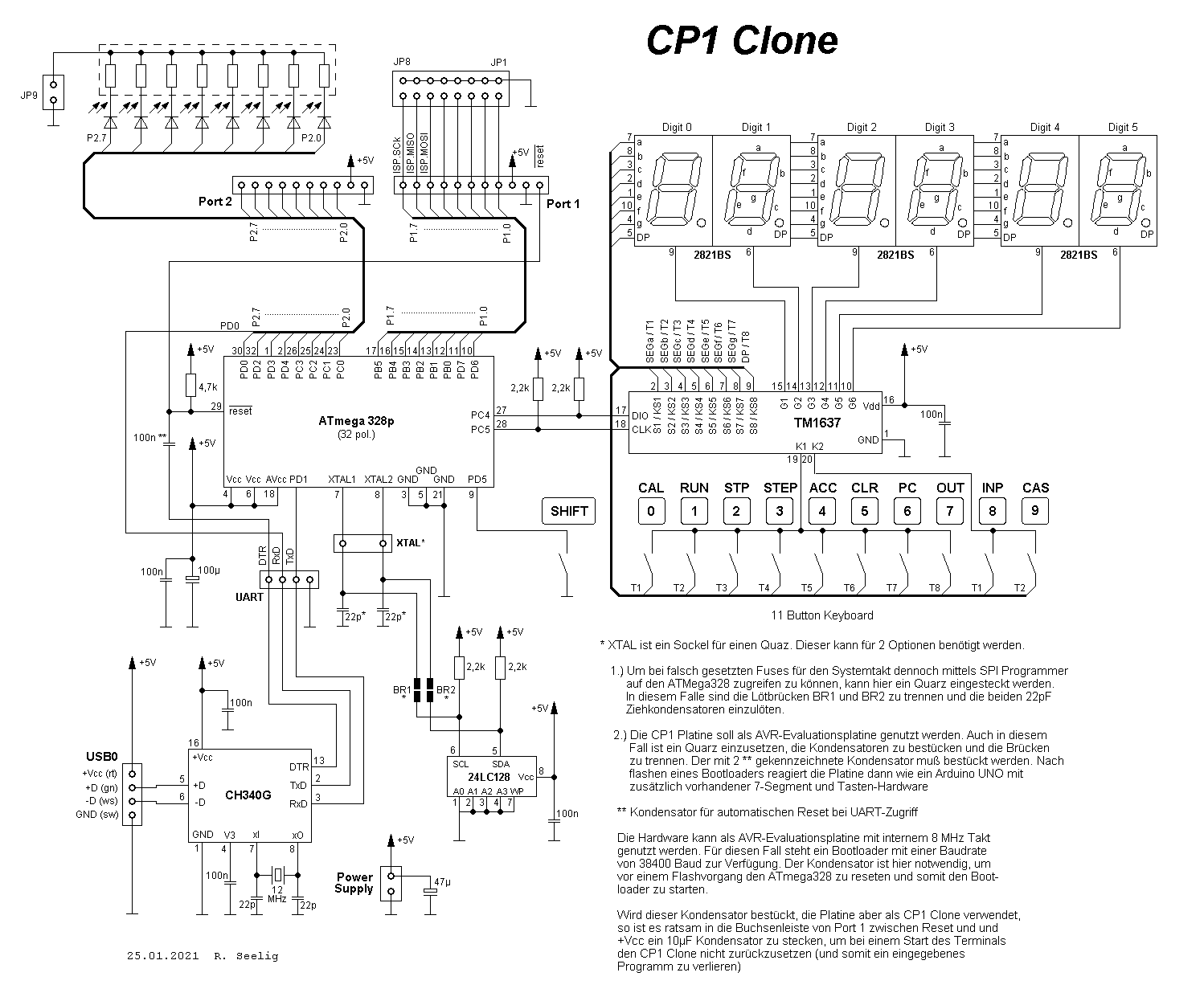

So, jetzt habe ich es "ausprogrammiert" und den Emulator fertig gemacht.
Mit dem "fertigmachen" stellen sich dann so manche Fragen darüber,
damit, dafür.
Zum einen wie gehabt: Emulator funktioniert in Verbindung mit einem
TM1638 Chip, an den 7-Segment und Tasten angeschlossen sind. Ein
fertiges Board (aus China) hat Tasten derer 16 und somit sind 5 Tasten
hiervon ungenutzt.
Der TM1638 benötigt zur Kommunikation mit einem µC 3 I/O Anschlüsse.
Vom Mikrocontroller bleiben dann gerade so genügend I/O Anschlüsse
übrig, um die beiden 8-Bit Ports P1 und P2 noch zu emulieren.
Für den Emulator habe ich jetzt einen Arduino Nano verwendet (aber nicht
die Arduino IDE) und diesen "normal" als Makefile-Projekt programmiert.
Für den Emulator habe ich ein bestehendes .c / .h Softwaremodul
umgeschrieben, damit es für den Emulator passt und ein neues
Softwaremodul namens "vports". Dieses "vports" ermöglicht es (wenn auch
langsam), bunt über alle Anschlüsse des AVR gemischt, 8 Bits zu einem
Port zusammen zu fassen. Hier kann einem Port entweder mittels einer
Zuweisung eines uint8_t Wertes der ganze "Port" auf einmal gelesen
geschrieben werden, oder einzelne Bits können gesetzt, gelöscht, gelesen
werden.
Der Emulator wurde mit den Controllern ATmega8, 88, 168 und 328
getestet. Wer dieses Projekt umsetzen möchte, muß im Makefile lediglich
den Controllertyp und die Uploadmethode auswählen.
Die Funktionen des Emulators CAS und CAL wurden (als einzige) vom
Original abgeändert. Normalerweise sind diese beiden Funktionen
"Cassette store" und "Cassette load" und natürlich speichert dieses Teil
nicht auf einen Kassettenrekorder. Weil selbst ein ATmega8 insgesamt 512
Bytes EEProm besitzt und ich den "maximalen Speicherausbau" des Kosmmos
CP1 auf 256 Byte Ram gesetzt habe, können im EEProm somit 2 Programme
gespeichert werden. Hierfür wird für CAS und CAL dieselbe Methode
verwendet wie bspw. das Anwählen von Speicherzellen oder das Setzen des
Programmcounters:
Tastenkombination "001 + CAS" speichert den aktuellen Speicherinhalt auf
Speicherplatz 1, "000 + CAS" speichert den aktuellen Speicherinhalt auf
Speicherplatz 0.
Gleiches gilt für das Laden aus dem EEProm: "000 + CAL" und "001 + CAL".
Irgendwie hat das Spaß gemacht, einen "virtuellen" extrem
minimalistischen "Computer" nachzubauen (man beachte die
Anführungszeichen) und es stellt sich die Frage, warum bspw. invertieren
nur für ein einzelnes Bit vorgenommen wurde, kein CALL und RET und noch
"schlimmer" kein MUL und kein DIV. Die Antwort dürfte einfach sein: der
originale Controller im Kosmos CP1 ist ein 8049 und hierfür dürfte wohl
einfach kein Platz mehr im Controller gewesen sein.
Wer sich die Firmware des Emulators genauer anschaut, wird feststellen,
dass der Maschineninterpreter an sich der einfachste Part des Programmes
ist. Hier den Befehlssatz "auszubauen" dürfte ein extrem leichtes sein,
bspw. MUL, DIV, NOT (kompletter Akku), SHEX (für ShowHex wenn die
Anzeige hexadezimal sein soll).
Ich habe eine Befehlssatzänderung deshalb nicht vorgenommen, damit zum
einen das Ding eben wirklich retro ist und zum anderen darf daran jeder
so spielen wie er mag.
Der Quellcode dürfte hierfür genügend dokumentiert sein.

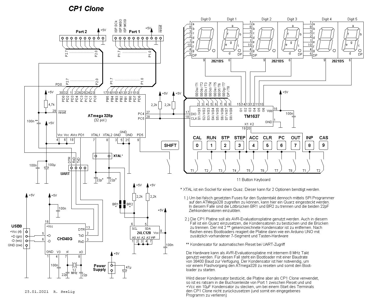

Ich überlege mir wirklich, ob ich hierfür eine Platine routen soll (die
extrem minimalistisch bleiben soll): keine USB2UART Bridge, aber RxD und
TxD und DTR auf Stiftleisten herausgeführt um für Weiterentwicklung die
serielle Schnittstelle zur Verfügung zu haben (vllt. macht man ein
Programm-Upload von der seriellen Schnittstelle). SPI-Stiftleiste um den
ATmega zu flashen (vllt. auch nur einen Bootloader um die eigentliche
Firmware dann über die serielle Schnittstelle zu übertragen). Die beiden
Ports P1 und P2 auf Buchsenleiste nach aussen geführt.
So, und dann gleich das I/O geändert: Anstelle von TM1638 einen TM1637
verwenden, der genau die richtige "Größe" hat: 6 Digit 7-Segementanzeige
mit max. 16 Tasten ==> passt. Hierfür brauchts dann auch nur noch 2 I/O
Pins.
Bauteilemäßig wäre das (vor allem unter Verwendung eines ATmega8 oder
ATmega88) ultra preiswert.
Mir stellt sich dann allerdings nur die Frage: Was mache ich dann damit,
wenn ich eine solche Hardware aufgebaut habe?
Schöne Tage noch,
JJ

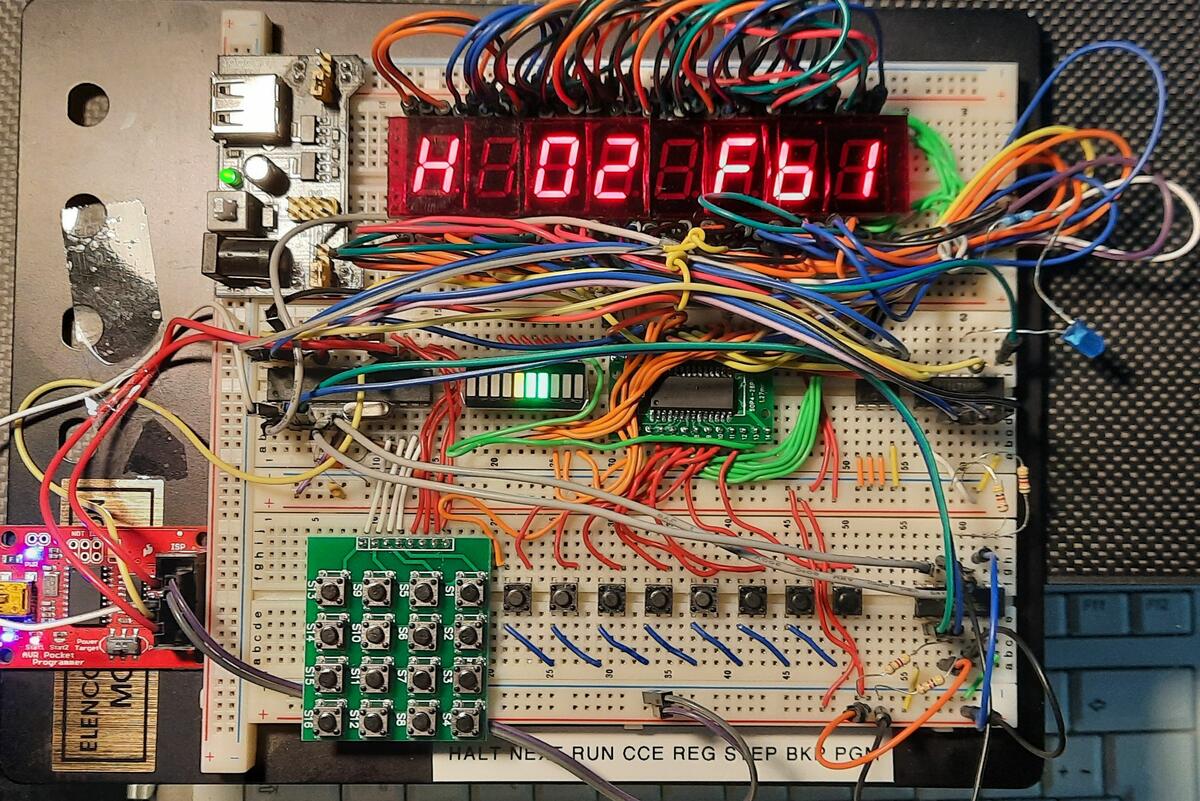

von Michael W. (Gast)
Wie gesagt,  ich denke nicht dass Du viel über die Sinnfrage grübeln
musst. Ich empfehle den Atmega 2560 der kostet 5 Euro und benötigt keine
Hacks für vports o.ä. Eine Platine ist in jedem Fall zu empfehlen.  Das
macht auch Spaß!
Schön dass es nun auch einen CP1 in dieser Form gibt; sicherlich wird
den auch der ein oder andere nachbauen.  So geschehen mit meinem
Microtronic Emulator über die Jahre.
Schöne Tage noch Michael

von chris_ (Gast)
von Michael W. (michael_w738)
>Kakken GMC-4
Das war wohl ein Freud'scher-Versprecher .. das Ding heißt Gakken GMC-4
https://en.wikipedia.org/wiki/GMC-4

Im Moment läuft mein Aufbau auf dem Steckbrett, nur stimmt mein Timing
nicht mehr (die eine Millisekunde), weil der TM1637 ein anderes Timing
hat. Ich denke ich werde das über einen Timerinterrupt machen, dann
brauche ich nicht wirklich "fummeln" dass die eine Millisekunde in etwa
stimmt.
Machen könnte man vieles. Wenn ich mir meinen Aufbau so ansehe, ist das
an sich viel zu "schön" um das wieder abzureisen und ich bin noch n
bissi hin- und hergerissen, ob ich für so etwas tatsächlich eine Platine
routen und noch "schlimmer" herstellen lassen soll. Irgendwie wäre es
witzig das in der Schublade liegen zu haben.
Mal sehen...

Mein kleines Miniprojekt mit dem Kosmos CP1 (auf Steckbrett).
Als IC's (wie oben erwähnt) werden lediglich ein ATmega8  88  168 /
328 und ein Anzeigen- und Tastentreiberbaustein TM1637 (gibts für 30 ct.
beim Chinesen des Vertrauens).
Prinzipiell war es das schon (wie man auf dem Schaltplan sehen kann).
Damit es wirklich minimalistisch ist, wurde dem ATmega sogar ein Quarz
verweigert und er läuft mit 8 MHz internem Takt. Zum ersten mal habe ich
einen OPTI-Bootloader ohne Quarz am laufen, AVRDUDE kommt jedoch sehr
gut damit zurecht:
avrdude -c arduino -p atmega8 -P /dev/ttyUSB0 -b 38400 B3 -V -U flash:w:kosmos_cp1_v31.hex
Die 10 Zifferntasten sind doppelt belegt, d.h. zum Anwählen einer
Funktionstaste muß die Shifttaste gedrückt werden.
Im Hauptprogramm kann die maximale Anzahl der Speicherplätze angegeben
werden, derzeit sind 128 eingestellt. Das hat den Grund (mehr wäre
möglich) damit im internen EEProm 2 Programme gespeichert werden können
(zum Original abweichende Funktion, da keiner mehr mit Kasetten als
Speichermedium mehr arbeitet).
Genau 2 Pins sind noch verfügbar, hier wäre denkbar, ein I2C EEProm
anzuschließen, damit mehr Programme speicherbar sind.
Ein Video vom Ganzen gibt es auch (sorry der schlechten Qualität wegen):
https://www.youtube.com/watch?v=RQkwm0jpxF0
Was man damit anstellen kann: das darf jeder selbst herausfinden. Das
originale Manual von Kosmos war - damals typisch - didaktisch gut
verfasst und hat wirklich halbwegs erläutert, wie ein Computer
funktioniert. Das hat erstaunlicherweise heute noch Gültigkeit.

von Ralph S. (jjflash)
Hach, und natürlich gleich ein Fehler: Kommentar im Schaltplan unter 2.
Der mit 2 ** gekennzeichnete Kondensator ist natürlich für einen Betrieb
als Arduino-Platine zu bestücken und nicht zu entfernen.
Ralph, wie kommt es eigentlich dass Dein EEPROM im Schaltplan am Quartz
hängt... sollte das nicht SDA / SCL IIC sein (also PC5, PC4)???
Zumindest ist das die Verdrahtung die ich kenne.
EDIT: auch so, ja Du hast ja keinen Quartz... also verwendest Du die als
Software IIC (?) Bit banging? Kann man machen. War mir nicht klar. Na
ich bleib lieber bei den Hardware IIC Ports.
Übrigens - kluge Wahl die Doppelsegment-Anzeigen zu verwenden! Das
reduziert den Verdrahtungsaufwand für einen Breadboard-Prototype enorm.
Ich hatte die leider nicht zur Hand, sondern nur eine Kiste von
Einzelanzeigen. Das Resultat ist dementsprechend gruselig, zumal der
Microtronic hier auch 8 Ziffern spendiert bekommen hat :-)
Und noch ne Frage - wo hast Du den Lensfilter her? Ist das einfach nur
ne rote Plexiglasscheibe? Ich habe zwar welche (s. Bild), aber die sind
schon zerschnitten. Hätte gerne einen langen Streifen wie in Deinem
Bild.
von Pat B. (pat_b)
Simme zu. XTAL für den EEPROM zu verwenden, ist vielleicht etwas
unglücklich . Würde ich nicht so machen. Umso mehr, wenn das Board auch
als Arduino Board verwendet werden soll wie vom Ralph beschrieben, und
die Leute dann die Wire.h Library verwenden möchten... ich hoffe ja
immer noch dass das ein Fehler im Schaltplan ist, aber nicht auf dem
Board so.
das sollte im Normalfall tatsächlich PC5, PC4 sein!
Weil ich aber an den herausgeführten Ports 1 und Ports 2 keinerlei
Peripherie haben wollte damit die Ports auch so wie bei einem echten CP1
voll verwendbar sind, sind mir schlicht die I/O Anschlüsse ausgegangen.
Mich hatte es schon etwas geärgert, dass ich die PD0 (UART-RxD) als P2.7
verwenden mußte, um einen vollständigen Port2 realisieren zu können, was
aber der Funktionsfähigkeit dieses virtuellen Portpins ausserhalb des
Terminalmodes keinen Abbruch tut.
Im Terminalmode wird dann dieser Pin leider zu einer logischen 1 und
kann nicht als Portpin verwendet werden.
Ich hatte also schlicht keine weiteren Portpins zur Verfügung. Das
Volumen des Datentransfers zu dem EEProm ist mit 512 Byte für die
Speicherung eines Programms jedoch so gering, dass die reduzierte
Geschwindigkeit nicht ins Gewicht fällt.
So klug war die auch nicht, dass es nur Doppelsegment-Anzeigen sind ist
meiner "Ungeduld" geschuldet, weil ich schlicht keine
Dreifachsegmentanzeigen zur Hand hatte (die habe ich zwar bestellt, sind
aber immer noch nicht bei mir angekommen): Der Verdrahtungsaufwand hätte
sich weiter reduziert gehabt.
> Board so.
Wie oben beschrieben ist das auch auf dem Board so, weil ich schlicht
keine  I/O Pins zur Verfügung hatte.
Am Wochenende habe ich mich mit Arduino beschäftigt und eine
Boarddefinition geschrieben, die das CP1+ Board (wie ich das jetzt auf
eine Anregung von Andreas getauft habe) in das Arduino Framework
anbindet.
Hier dann vor allen Dingen mit dem Betrieb von tatsächlich nur 8 MHz
internem Takt und einem Bootloader mit 38400 Bd.
Funktioniert gut.
Hier gibt es dann im Arduino eine Library mit den fest verdrahteten
Funktionen es EEProms und einer kleinen Bibliothek für ein OLED-1306
Display, welches dann einfach auf einen der beiden Ports gesteckt werden
kann.
Hier muß ich allerdings noch die json-Datei an mein Github anpassen,
deshalb hier erst einmal nur im Anhang
@Pat: grundsätzlich hätte ich jedoch für den TM1637 Baustein nicht die
Anschlüsse PC4 und PC5 verwenden sollen, sondern 2 andere (weil auch der
TM1637 per Bitbanging betrieben wird) und PC4 und PC5 als Portpins für
Port 1 oder Port 2 verwenden.
Dann hätte man mit dem vorliegenden Board zumindest an die Portpins auf
Port1 oder Port2 ein I2C Device anschließen können!.
So gesehen wirklich ein Designfehler an den ich schlicht nicht gedacht
hatte und wohl daher kommt, als ich das erste mal mit einem TM1637
hantiert hatte, versucht habe, diesen als I2C Device anzusprechen, das
aber nicht funktionierte, weil es einfach kein echtes I2C Device ist.
Der Baustein hat schlicht keine Geräteadresse und deshalb können die
Anschlußpins des TM1637 nicht als Busleitungen verwendet werden.
So wie es ist, ist tatsächlich ein I2C Device für alle Zeiten nur über
Bitbanging erreichbar.
Würde ich das Board noch einmal routen, würde ich zum einen
7-Segmentanzeigen zu je 3 Digits routen und zusätzlich tatsächlich die
Anschlüsse für I2C auf die Portpins legen.
Das EEProm würde ich allerdings wieder so verdrahten wie es ist.
Allerdings war die Option, die Hardware auch als Arduino verwenden zu
können (leider) nicht das Hauptziel.
Ich hatte nicht über den Tellerrand geschaut und bemerkt gehabt, was man
mit der Hardware noch alles anstellen kann.

Nein, wäre es nicht. Ein allererster Entwurf hatte einen TM1638 (Arduino
Nano mit einem Board mit 8 Anzeigen und 16 Tasten).
Der TM1638 benötigt zur Kommunikation mit einem Controller derer 3 I/O
Anschlüsse, der TM1638 hingegeben nur 2.
Dieses war der Grund, weshalb ich den 1637 genommen hatte (um einen I/O
Pin zu sparen, den ich dann für ein fehlendes Bit an Port 2 verwenden
wollte). Zu meinem Erschrecken mußte ich dann jedoch feststellen, dass
der TM1637 im Vgl. zu einem TM1638 nicht in der Lage ist, die Tasten zu
scannen. D.h. es gibt keine Möglichkeit festzustellen, ob mehr als eine
Taste gedrückt ist oder nicht. Aus diesem Grund wurde dann wieder ein
zusätzlicher I/O Pin fällig, den ich für die Abfrage der Shift-Taste
benötigt habe.
Die Verwendung eines TM1638 hätte also überhaupt gar nichts gebracht
gehabt (weil ich die Anschlüsse des SPI's des Chips so oder so nicht
herausgeführt hätte).
Es sollten schlicht 2 autarke virtuelle I/O Ports erzeugt werden, die
einem CP1 ähnlich sind.
Die Programmierung mit abgesonderter Shifttaste, losgelöst vom TM1637,
war dann sogar einfacher als einen Keyscan auf einem 1638 vorzunehmen.
Einzig (und das ist wie ich oben geschrieben habe) wirklich ein
Designfehler von mir, weil beim Entwurf des CP1 Clones erst einmal nicht
an die Verwendung des Boards als Arduino gedacht wurde, hätte man die
Anschlüsse für I2C auf einen der CP1 Ports 1 oder 2 legen sollen um bei
einer Verwendung des Boards als Arduino eben an diesen Ports Hardware
I2C zu haben.
Fail by myself or: "Shit happens"

Zähle einfach mal die verwendeten Pins!
Ich habe:
2 * 8 I/0 für Port 1 und 2   = 16 I/O Pins
1 * 2 I/O für I2C            =  2 I/0 Pins
1 * 2 I/0 für UART           =  2 I/0 Pins
1 * 2 I/O für TM1637         =  2 I/0 Pins
1 * 1 I/0 für die Shifttaste =  1 I/0 Pin
                               23 I/0 Pins
So, der ATMega hat, wenn man die Anschlüsse des Quarzes als I/O Pin
verwendet und logsicherweise den Resetpin als Reset beläßt weil sonst
eine typische Bootloaderaktivierung über den Resetpin nicht machbar ist
genau 22 I/O Pins.
Hier ist also schon ein I/0 Pin zu wenig vorhanden, was der Grund ist
warum ein PD0 (UART - Funktion) an Port 2.7 hängt. Außerhalb des
Terminalbetriebs stört dies nicht, innerhalb des Terminal betriebs ist
Port2.7 auf Dauer-High, weil ein Stopbit eben einen High-Pegel hat.
So, unter der Prämisse, dass an den Pins des Ports 1 und Ports 2 nichts
angeschlossen sein soll, damit Experimente wie beim originalen CP1
durchgeführt werden können, habe ich für die Peripherie auf dem Board 22
- 16 = 6 I/O Pins zur Verfügung (eigentlich, wie bereits gesagt schon
einer zu wenig, deshalb der PD0 auf Port 2.7).
Der Testaufbau wurde mit einem 28 pol. ATmega aufgebaut, das Board hat
einen 32 pol. SMD Chip. Hier hätte ich das jetzt so routen können, dass
die Shift-Taste an einen der Pins für ADC6 / ADC7 angeschlossen wird und
diese Taste dann über den ADC eingelesen wird. Dann wäre der
freigewordene PD5 der Pin von 2.7 geworden.
Geht man nun davon aus, dass es bei einem TM1638 diese Shift-Taste
direkt am Controller nicht braucht, weil der TM1638 einen Key-Scan
durchführen und zumindest innerhalb einer Gruppe feststellen kann, ob
mehrere Tasten gleichzeitig gedrückt sind (was der TM1637 nicht kann),
würde der Anschluß wieder frei werden. Allerdings benötigt der TM1638
zur Kommunikation 3 I/O Pins (im Gegensatz zum TM1637) und dafür braucht
es wieder einen PIN. Somit benötigen TM1637 und TM1638 für Ansteuerung
von Display und Tasten 3 I/O Pins, egal wie auch immer die heißen oder
welche Funktion die haben.
Die Pins der SPI-Schnittstelle liegen auf dem PORT1 (Bit 5..7). Weil ich
aber am Port 1 wie gesagt keine Elektronik angeschlossen haben möchte
(der Experimente wegen) müßten diese vom Port1 entfernt werden um den
TM1638 zu bedienen. Hier füge ich dann die durch den TM1637 frei
gewordenen Pins wieder ein. Gewonnen habe ich genau: gar nichts.
Vom Design her also: SPI Pins da lassen wo sie sind, an Port 1 (darüber
schließe ich einen SPI - Programmer an, um den Bootloader für den ATmega
zu flashen). Die beiden Pins die den TM1637 steuern (weil diese auch
Hardware I2C beinhalten) mit 2 weniger wichtigen Pins aus Port1 / Port2
tauschen. Einen Versuch machen, wie es sich auswirkt, wenn die
Shift-Taste über den ADC erfasst wird um dann den hier frei gewordenen
PD5 als Port2.7 zu verwenden, so dass der UART komplett vom Port2 weg
ist.
Ein Austausch TM1638 gegen den TM1637 bringt in diesem Fall hier jedoch
rein gar nichts, außer dass dieser größer ist und mehr Platz benötigt.
Der 1638 wäre dann die Wahl, würde man eine Platine mit 20 Tasten
designen, damit die Funktionstasten von den Zifferntasten komplett
getrennt ist.
Würde ich also eine zweite Platine routen, würden tatsächlich Änderungen
vorgenommen werden.
Die Vorteile die man hier hätte sind aber für mich nicht derart
bedeutend, als dass ich mir die Mühe mache das noch einmal zu routen
(nicht ohne das vorher mit einem 32 pol. Chip getestet zu haben), die
Platinen neu zu bezahlen und dann neu aufzubauen.
Hier auf meinem Tisch funktioniert die Platine mittlerweil mit einigen
Experimenten mittels Arduino erstellt gut.
Die Verbesserungen die man bei einem Redesign erreichen kann lohnen aus
meiner Sicht der Dinge den Aufwand nicht (weil sie wirklich sehr gering
sind: I2C auf der Portleiste, evtl. UART-Pin weg von der Portleiste).
Es bleibt dir aber belassen, wenn du an dieser Platine Änderungen
vornehmen willst, diese gerne vorzunehmen, die Gerber-Files sind ja
gepostet. Allerdings glaube ich nicht dass du das tun wirst, weil ich
annehme, dass du so eine Platine weder haben willst noch mit einer
solchigen "arbeiten" möchtest.
