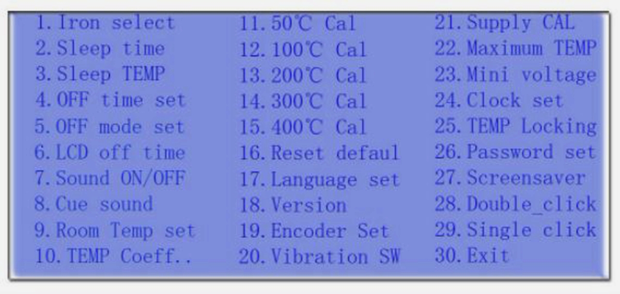

von Einhart P. (einhart)
Andreas B. schrieb:
>> Habe die mit OLED. Die kann man besser einstellen.
> Inwiefern? Was ist da der Unterschied?
Du kannst jede Menge konfigurieren wie z.B. Standby Zeit und Temperatur.
Wer's braucht kann auch die Spitzentemperatur kalibrieren.
Hier ein Manual:
https://www.google.com/url?sa=t&rct=j&q=&esrc=s&source=web&cd=&cad=rja&uact=8&ved=2ahUKEwjHqIj1o_DtAhWNC-wKHbqxCFcQFjAAegQIAxAC&url=http%3A%2F%2Fwww.thedefpom.com%2Frandomfiles%2FKSGER_T12_Soldering_Station.pdf&usg=AOvVaw3ezKGouvTpLseqYAZ3JmlK
von Andreas B. (bitverdreher)
Das geht bei der anderen (meine 7-Segment) auch.
Wenn ich das so sehe, dann scheint es neben den vielen HW Varianten auch
mindestens genauso viele SW Varianten zu geben.
So gesehen sind irgendwelche Erfahrungswerte ziemlich Aussagelos, wenn
man sich nicht auf exakt ein Modell bezieht.

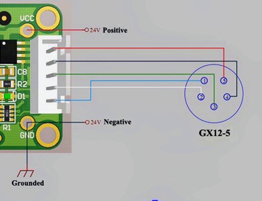

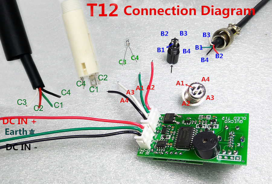

Hier mal, wie ich dieses Board in ein TSIN (Teishin) TB-51 Gehäuse
(70x40x25) eingebaut habe. Ich betreibe es zu Hause mit einem 24V 3A
Netzteil. Unterwegs wird es einfach an das NB Netzteil (20V)
angestöpselt.
Wie gesagt, achte auf das gleiche Board. Nur dann kann wird es (bei
gleicher SW hoffentlich) 10°C Increment und auch alle Einstellungen wie
die Hakko haben. Was natürlich nicht ausschließt daß das andere Boards
auch haben.

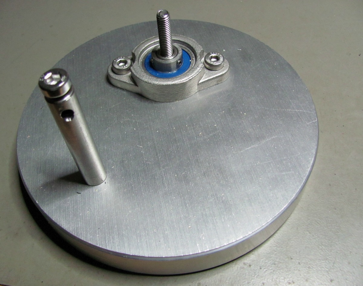

von bianchifan (Gast)
Heute ist mir zufällig eine alte Speicherkarte zwischen die Finger
geraten, daher kann ich auch noch ein paar Bildchen nachschieben.

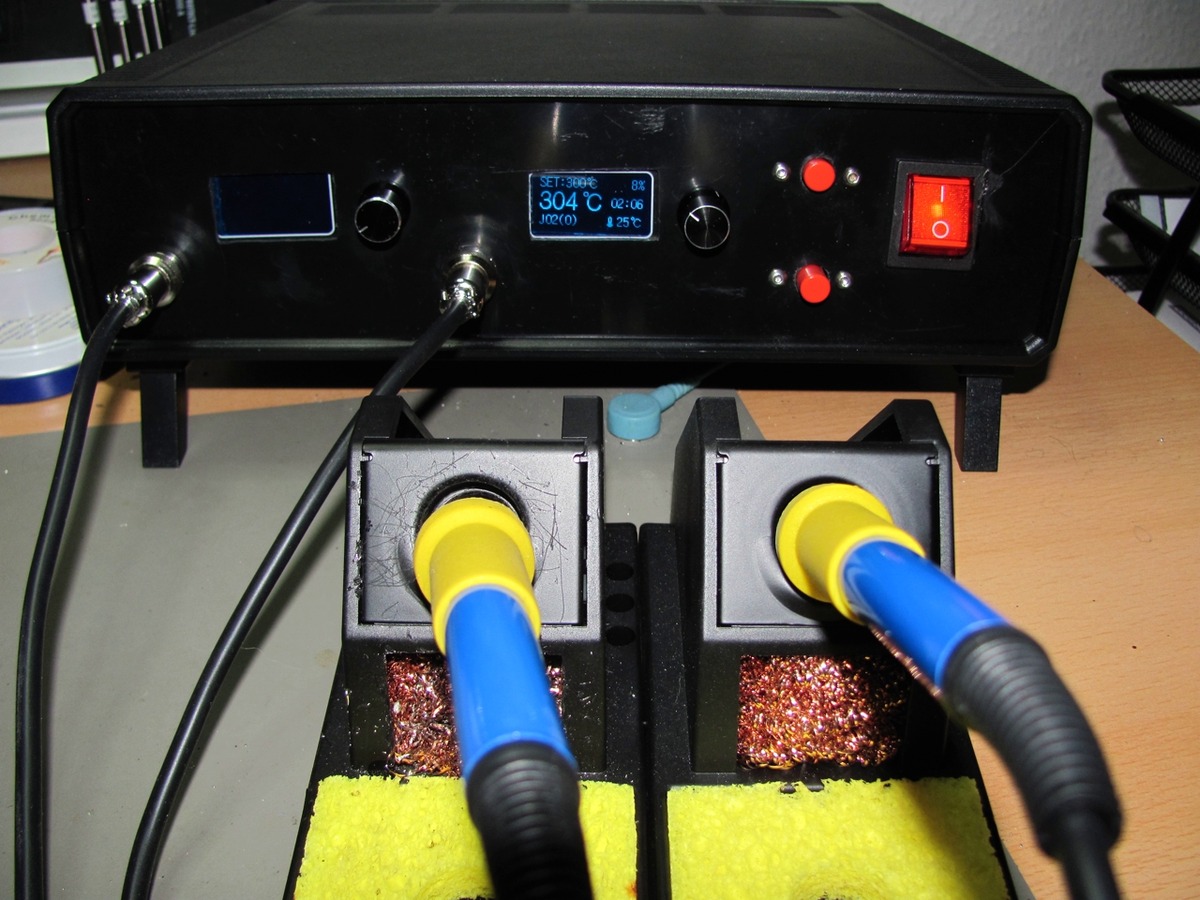

von Wolfgang K. (mixel)
Hallo
Ich klinke mich mit Verspätung ein.
Ich bin von Ersa, über Weller auch bei einer KSGER T12 als Lötstation
gelandet. Eigentlich sind es zwei getrennte T12 in einem Gehäuse. Eine
Lötstation ist für normale Lötaufgaben und die andere für SMD
vorgesehen.
Das Gehäuse ist aus der Bucht von "bahar-enclosure" und hat die Maße 290
x 260 x 80mm Die zwei Schaltnetzteile sind von Reichelt. Die
Artikelbezeichnung dort ist "POS-150-24-C Schaltnetzteil, geschlossen,
156 W, 24 V, 6,5 A". Die zwei T12-Einheiten samt Lötkolben. hatte ich
mal über Banggood gekauft. Sie verbrachten einige Zeit in meiner
Bastelkiste, bevor ich den Aufbau der Lötstation in Angriff nehmen
konnte.
Die zwei roten Schalter sind Schadow-Netzschalte, mit denen sich jedes
der Schaltnetzteile getrennt Ein- und Ausschalten lässt. Diese Schalter
gibt es in der Buch vom "elektronikposten".
Gruß Wolfgang
von Der Nachfräger (Gast)
Hast du am PE Aderendhülsen auf die Widerstände gecrimpt? Wenn ja,
wieso?
von Klaus R. (klaus2)
...das fragte ich mich auch schon.
Gibts iwo T12er mit mehr als 1.2m Kabel? 2m wäre toll...habe aber nix
gefunden.
Klaus.
von Horst (Gast)
> wieso?
Warum baut man überhaupt Widerstände in die PE-Leitung? Haben die
Netzteile zu wenig gestört?

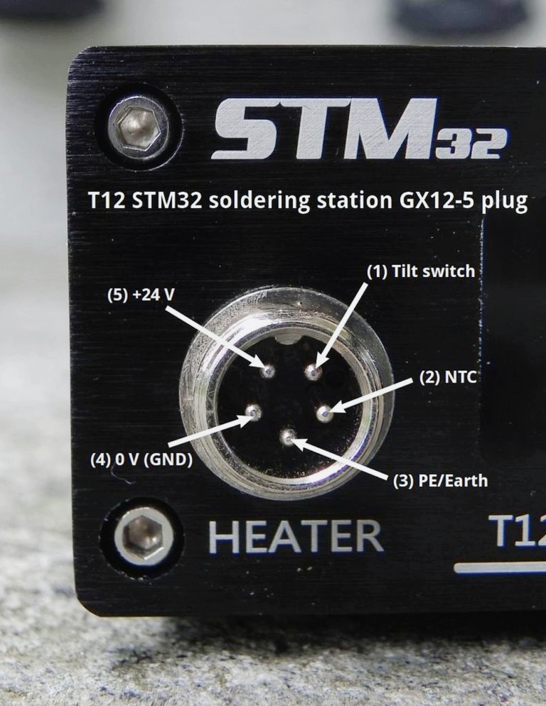

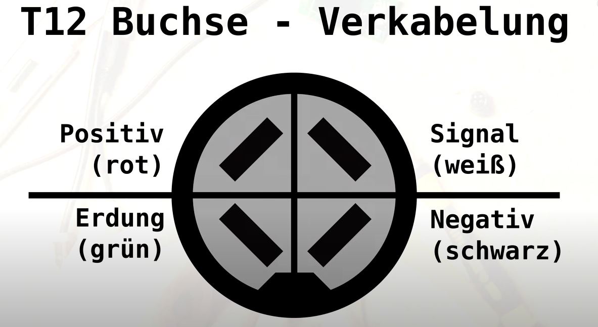

Das Innenleben war noch eine alte Aufnahme. Aktuell schaut meine T12 vom
Innenleben her so aus, wie auf dem beigefügten Foto. Es hat also alles
seine Richtigkeit. Wenn man die Lötkolbenspitze der T12 über einen 1MOhm
Widerstand erden möchte, so würde sich dafür der Anschluss 3 der Buchse
anbieten.

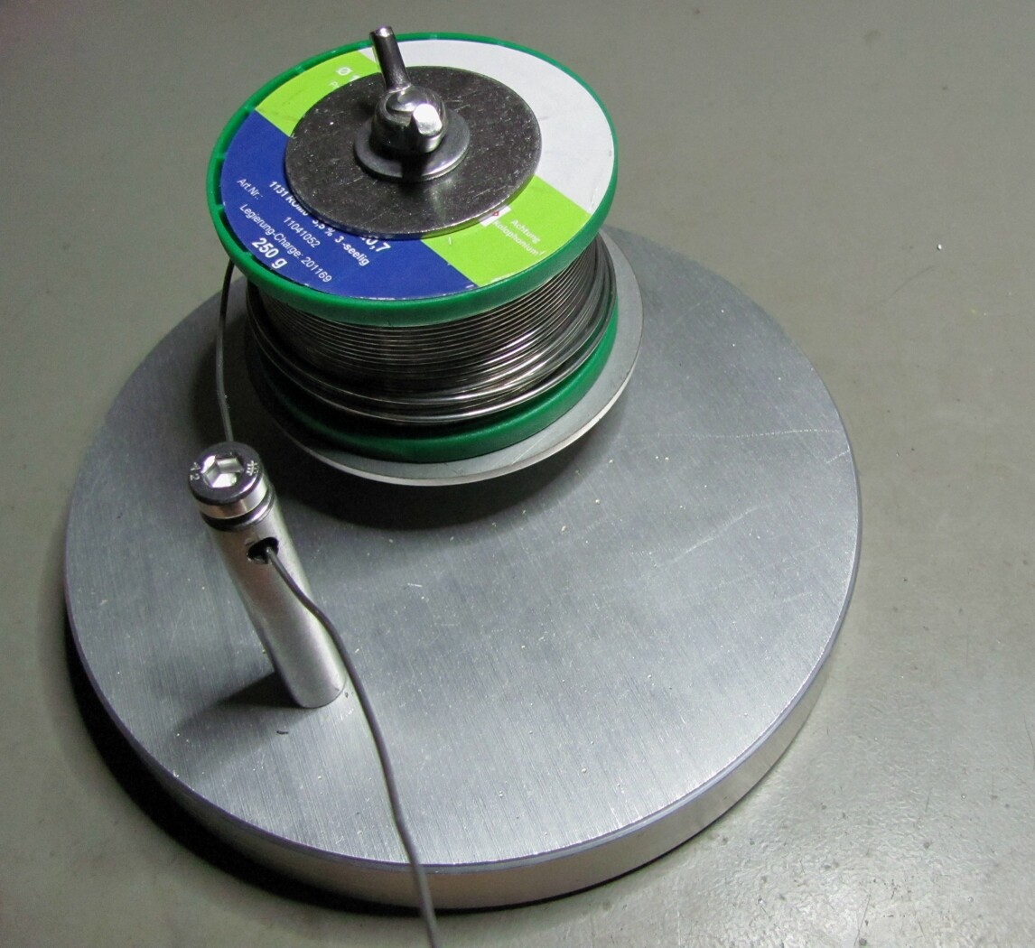

Anbei dann auch einige Fotos von meinem Lötrollenhalter mit einem
Kugellager. Ich warte noch auf ein kleines V2A Röhrchen vom Chinesen aus
der Bucht, was ich zur Führung des Lötzinns einsetzen will.

Als ich die T12 aufgebaut habe, hatte ich diese Idee mit den 1MOhm
Widerständen. Aber ich habe sie wieder entfernt, denn zur Erdung der
Lötspitze über einen 1MOhm Widerstand, bietet sich Pin 3 der
Ausgansbuchse an. Dank meiner chronisch angeborenen Faulheit, habe ich
aber auch das nicht gemacht.

Ich habe hier mal die Dateien angehängt, die mir beim Aufbau der T12 zur
Verfügung standen. Falls jemand Interesse am Aufbau einer T12 mit
Oled-Display haben sollte.
Gruß Wolfgang

von 900ss (900ss)
Wolfgang K. schrieb:
> Lötrollenhalter mit einem Kugellager
Der elektrische Vorschub ist hoffentlich schon geplant. So ist das nur
halber Kram ;)
> halber Kram ;)
Auf diesen Schnickschnack kann ich verzichten. Ich wollte einfach nur,
dass es leicht im Nachschub abrollt.

von Michael D. (mike0815)
>> halber Kram ;)
Das habe ich als Sarkasmus/Ironie aufgefasst ;-)
Ich finde das Teil einfach nur abgefahren und äußerst Praktisch.
Dazu macht es von der Optik auch noch was her!
Gruß Michael
> Gruß Michael
Der Lötrollenhalter besteht nur aus Standard Bauteilen. Quasi fast
Baumarktware. Der große runde Unterbau ist aus Aluminium. Die runden
Scheiben sind Unterlegscheiben aus dem Karosseriebau mit verschiedenen
Durchmessern. Das andere sind M6 Abstandshalter mit Innengewinde. Der
Lötrollenhalter passt vortrefflich zu meiner selbstgebauten T12.

von Karp (Gast)
Katzenfutter schrieb:
> Ist alternativ bei der T12 "Mini" die Lötspitze geerdet bzw. alles ESD
> sicher?
Die T12 "Mini" hat nur einen vierpoligen Anschluss. Die KSGER T12 hat
einen fünf poligen Anschluss und hier kann man über Pin 3 eine Erdung
der Lötspitze herstellen.
> Was ist an den 4-poligen Anschluss "schlechter" gegenüber eines
> originalen 5 poligen-Anschlusses?
> Die fehlende Erdung an der Lötspitze eventuell?
Bei dem fünf poligen Anschluss liegt die Erdung der Lötspitze auf Pin 3.
Für die vierpoligen Anschluss habe ich dir ein Foto beigefügt. Wie du
siehst, hat auch die vierpolige Buchse eine Erdung.
Gruß Wolfgang
...und der Bewegungssensor läuft über welches Signal? Oder wird die Temp
auch über das Heizelement gemessen?
Klaus.
Die von dir ausgesuchte Lötstation hat keinen Bewegungssenor. Sie hat
nur den zusätzlichen Anschluss für den Temperaturfühler. Dann noch Plus,
Minus und Erdung.
Gruß Wolfgang
Klaus R. schrieb:
> Die K Spitze ist vermtl für alles gut, außer ganz feines SMD (ohne drag
> soldering), da wäre ggf ILS von Vorteil.
Wie ich in diesem Thread erwähnt und gezeigt habe, besteht meine
Lötstation aus zwei T12 mit einzelnen Netzteilen. eine T12 für
universale Lötarbeiten und die zweite T12 für SMD. Zu meiner T12 habe
ich mit ein Set mit Lötspitzen, nebst passenden Aufbewahrungshalter
gekauft.
Wenn die Lötstation aus der Bucht nur einen EU-Anschluss für die
Netzleitung hat, so entfällt die Erdung. Ohne Erdung ist diese
Lötstation ein No-Go. Wenn du Wert auf Sicherheit legst, dann lass
besser die Finger von dieser Lötstation.
Gruß Wolfgang
Martin B. schrieb:
> Hallo das war die Idee - in Anlehnung an Deinen Hinweis, dass es bei
> "bahar-enclosure" Gehäuse gibt ;-)
ich habe in das Gehäuse zwei Stück T12-Module verbaut.
https://de.banggood.com/STM32-2_1S-OLED-T12-Solder-Iron-Temperature-Controller-Welding-Tools-Electronic-Soldering-DIY-p-1182718.html?cur_warehouse=CN&rmmds=search
Das "bahar-enclosure" Gehäuse gibt es auch in kleineren Ausführungen.
Kommt immer darauf an, was du damit vorhast. Mein Gehäuse stammt aus der
BDH SERIE.
https://bahar-enclosure.com/products/desktop-plastic-enclosures/bdh-series/
Du kannst die Gehäuse von BAHAR entweder über Ebay oder über Amazon
kaufen. Die Fa. BAHAR kommt aus Hamburg.
Gruß Wolfgang

Ich hoffe dass meine Frage hier gut reinpasst...
Zunächst kurz ein Hinweis zur Erdung: mit externem 24V-Netzteil muss man
das Gehäuse der Station erden da zumindest bei meiner Quicko T12-942 "-"
der 24V nicht mit der Erde verbunden ist.
Nur zu meiner Frage: Ich habe eine Quicko T12-942 (mit externem 24V
Netzteil das europäischen Sicherheitsstandards entspricht) mit einem
4-Pin-Stecker und passendem Handstück das soweit auch gut funktioniert.
Da mir der Abstand zur Lötspitze zu groß war habe ich ein
KSGER-Handstück mit 5-poligem Stecker besorgt. Ich möchte noch 1-2
weitere Stationen anschaffen und hätte dafür gerne identische
Steckverbinder.
Die Pinbelegung der Quicko-Station und des Handstücks ist wie folgt (die
Pins sind an der Buchse am Kabel des Handstücks beschriftet; wenn man
auf den Stecker in der Station von außen schaut beginnt die Nummerierung
nach der Nase im Uhrzeigersinn; +/-=Heizelement inkl. Thermoelement).
1) grün = Erde
2) rot = +
3) weiß = Schalter für Bewegungserkennung
4) schwarz = - / Schalter für Bewegungserkennung
Der KSGER 5-Pin Alu-Griff hat folgendes Pinout:
1) blau = Schalter für Bewegungserkennung
2) weiß = Temperatursensor
3) grün = Erde / Schalter für Bewegungserkennung
4) schwarz = - / Temperatursensor
5) rot = +
D.h. hier geht der Schalter nach Erde statt nach "-" und er hat einen
zusätzlichen Temperatursensor im Handstück für die
Kaltstellenkompensation des Thermoelements.
Ich würde das 4-polige Handstück und die Station jetzt gerne auf einen
5-poligen Stecker mit einem Pinout das möglichst weit verbreitet und
üblich ist umbauen da dann die Kaltstellenkompensation mit einer anderen
Station noch funktionieren würde. Das würde aber am Schalter scheitern
der in einem Fall nach Erde und im anderen nach "-" geht.
Könnt Ihr die angegebene Belegung des 5-poligen Steckers für eine
KSGER-Station bestätigen?
Natürlich könnte ich das 5-polige Handstück auf den 4-poligen Stecker
umbauen, dann würde er aber an einer 5-poligen Station nicht mehr
funktionieren.

Zu meinen T12-Lötkolben: ich habe im Griffstück mit dem 5-poligen
Stecker jetzt den Tilt-Switch von Erde nach "-" umverdrahtet und in
meiner Station einen 5-poligen Stecker verbaut statt dem 4-poligen. Im
Netz habe ich einen Schaltplan einer Station mit 5-poligem Stecker
gefunden der "-" und Erde sowieso verbindet so dass es dort nicht stören
würde. Wenn ich eine solche Station habe muss ich nochmal nachmessen.
