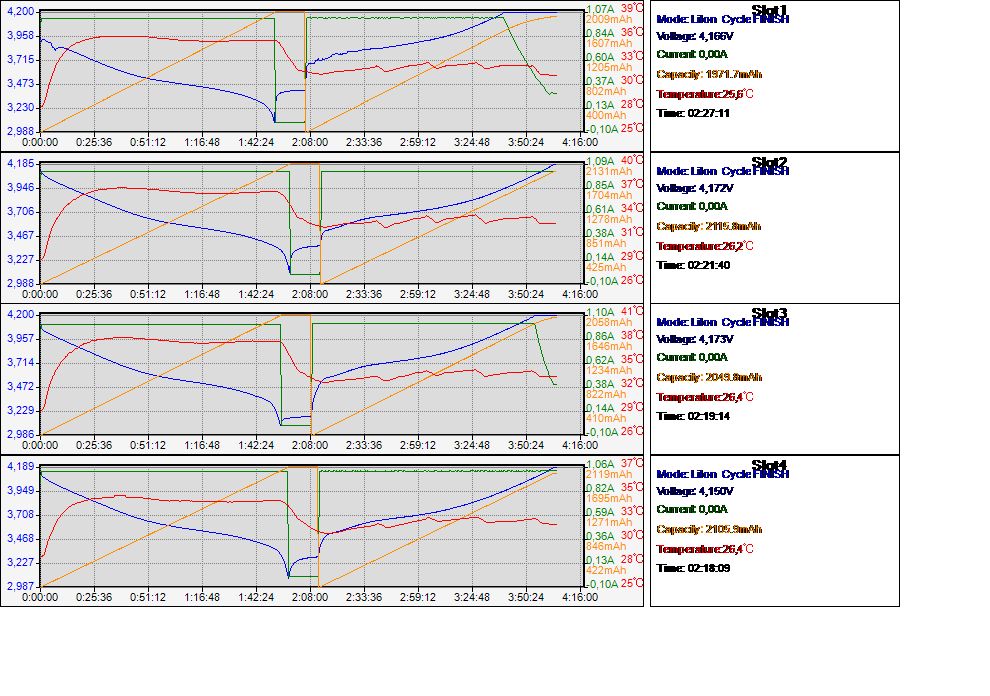

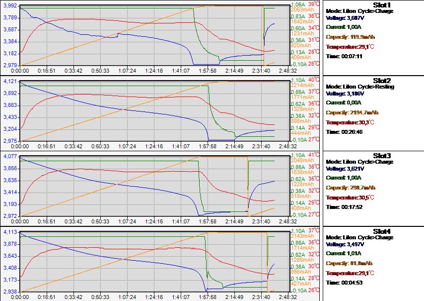

Ich habe mit dem MC3000 die Kurven aufgenommen. Ich hatte eine Strom-Abstufung am Ende der Entladung programmiert, die ich aber wieder gelöscht habe. Auch die Wartezeit habe ich auf 15min gekürzt. Ich weis diese Kurven nicht zu beurteilen. Die Sprünge bei 1 am Anfang, die Rücksprünge am Ende der Endladung sind sehr unterschiedlich, wie bewerte ich das. Es sind gebrauchte 18650 aus einigen Antriebs-Akkus. Ich möchte einen Wohnwagen Akku aufbauen für die Versorgung währen einer Zwischen-Übernachtung. (LED-Licht und TV und Handy Tablet aufladen) Alle 4 hier gemessenen haben ca. 2000mah aber sehr unterschiedliche Ri. Ich habe etwa 200 Stück die ich bis Anfang Juni aussortiert und verschaltet haben möchte.

Martin Z. schrieb: > sehr unterschiedliche Ri. Welche Ri hat der MC3k für die Akkus angezeigt? (bei 3,7V, 25°C)
Nach zwei Zyklen, d.h. beim 2. mal immer noch unter 60% Kapazität --> Kann sofort aussortiert werden. Geladene Akkus zwei Wochen liegen lassen und dann im Anschluss nur die Entladekapazität messen. Diese Kapazität mit den Werten vorher vergleichen. Akkus, die hier merklich mehr Verluste zeigen, aussortieren. Besorge Dir noch zusätzlich einen aktiven Balancer. Beitrag "Schaltung für aktiven 3s Balancer gesucht"
Martin Z. schrieb: > Es sind gebrauchte 18650 aus einigen Antriebs-Akkus. .... > sehr unterschiedliche Ri. Nachdem die Akkus gleicher Größe von verschiedenen Herstellern und Typen sind, ist das nicht verwunderlich das die Ri stark abweichen. Nummerier die 200 Stück ordentlich durch, mache eine ordentliche Tabelle und trage dort alles ein. Nummer, Farbe, Aufdruck. Versuche aber vorher die Akkus etwas zu sortieren, so dass ähnliche Akkus in Zeilen untereinander stehen.

Ri von 1-4 301, 43, 81, 34

Ich habe bis jetzt schon 25% rausgeworfen. Unterspannung unter 1,8V Kapazität unter 1Ah Spannungsabfall bei 2A über 0,5V Ich hatte erwartet, das jemand die Kurven bewertet. Z.B. Der Spannungs-Anstieg nach Entlade-Ende Woher kommen die Schlenker in der Spannung

Martin Z. schrieb: > Woher kommen die Schlenker in der Spannung Du meinst den https://en.wikipedia.org/wiki/Recovery_effect ?

Martin Z. schrieb: > Ich hatte erwartet, das jemand die Kurven bewertet. > Z.B. Der Spannungs-Anstieg nach Entlade-Ende > Woher kommen die Schlenker in der Spannung Ohne genauen Akku-Typ und Referenzmessungen kann man da nur raten. Das hängt von der genauen Chemie, Zelltyp und dem Alterungszustand ab > Woher kommen die Schlenker in der Spannung Entweder Messfehler oder Protection-Board in der Zelle

Martin Z. schrieb: > Woher kommen die Schlenker in der Spannung Ich tippe auf ("Wackel")-Kontaktprobleme.
