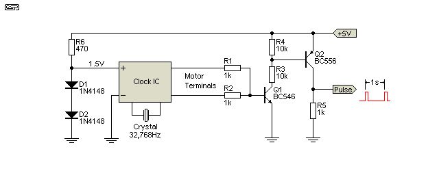

von Andreas M. (andreas_m62)
So:

von michael_ (Gast)
Andreas M. schrieb:
> So:
Der Nachteil ist aber die Bereitstellung der 1,5V.
Mit Dioden ist das zu viel Strom.
michael_ schrieb:
> Andreas M. schrieb:
>> So:
Dann nimm dazu die 1,5 Volt-Knopfzelle,
die sowieso schon zum Uhrenchip gehört.
Die halten ewig.
