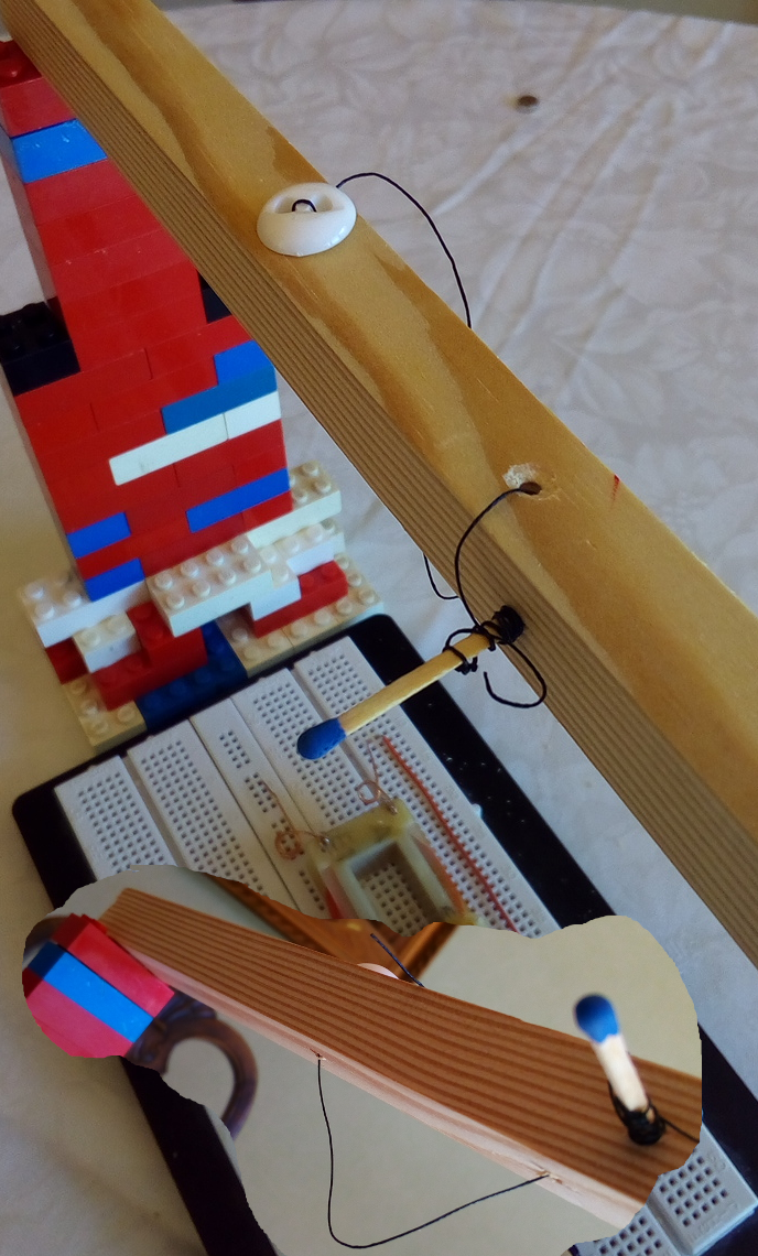

Gast #6559987
mechanisch ist es ein Pendel mit einem Permanentmagneten am Ende das auf
der einen Seite eine Spule hat und durch kurzen Aufbau eines
Magnetfeldes in der Spule immer wieder erregt werden soll. Geschalten
wird per REED-Schalter und einem 2. Magneten am oberen Ende des Pendels
(Damit das Spulenmagnetfeld den REED nicht selbst hält).
Anbei der Logikschaltplan.
Danke und Gruß

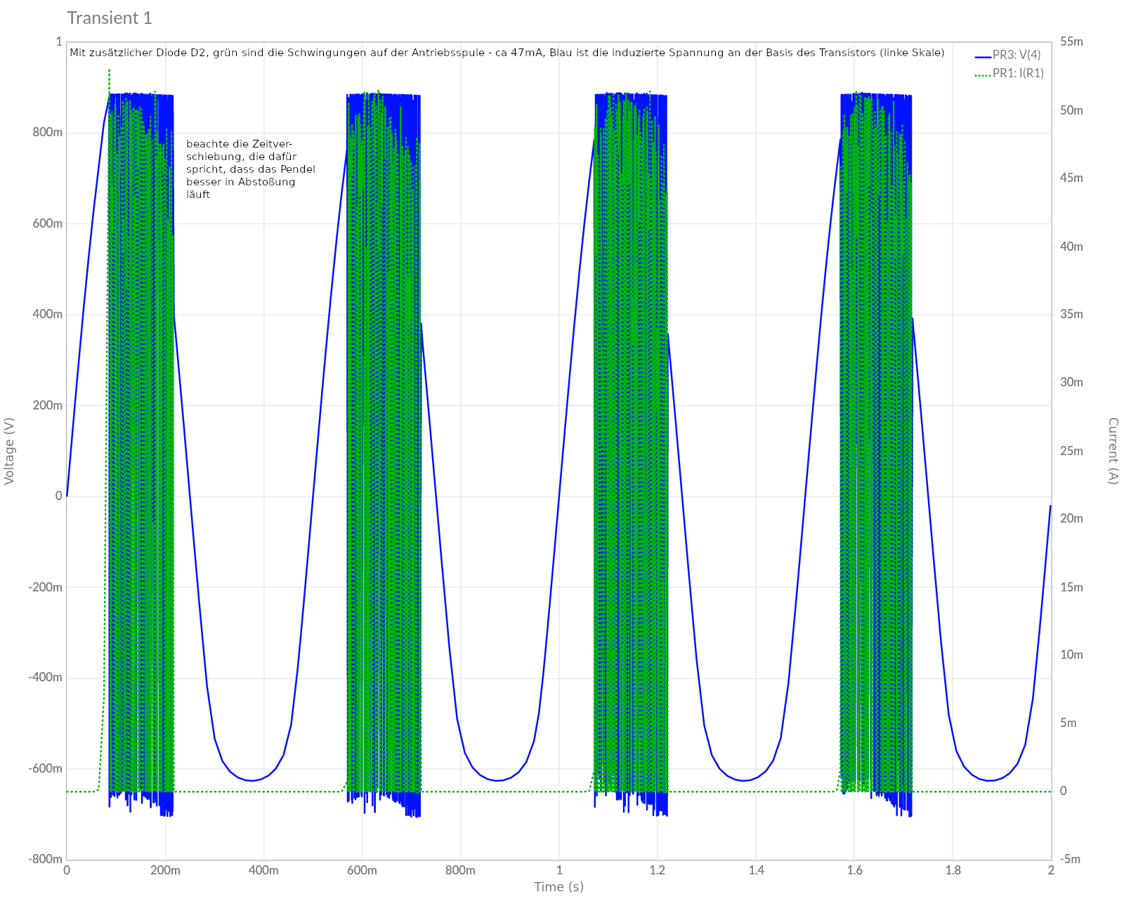

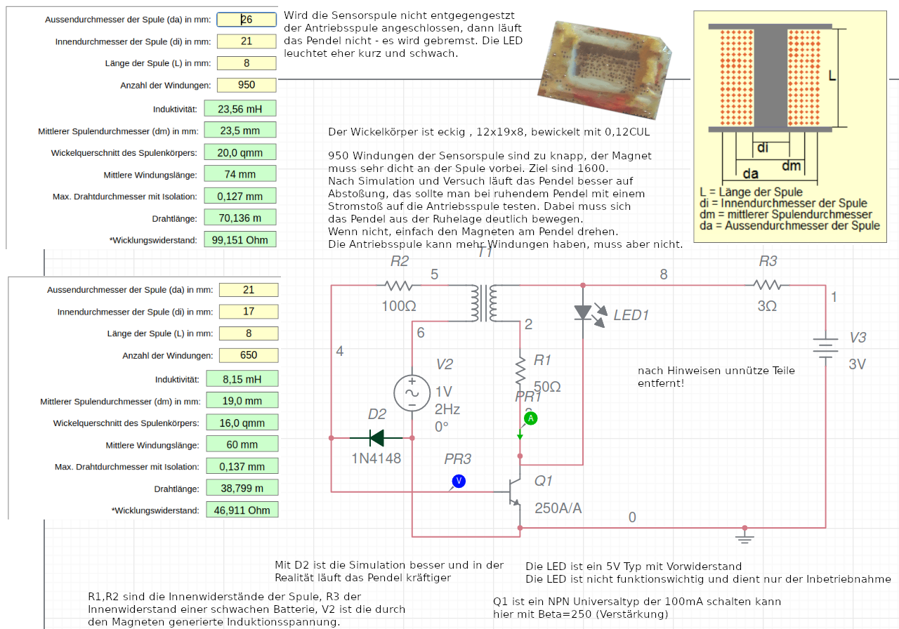

Danke für die Hilfreichen Antworten. Ich habe mir den Schaltplan des
ewigen Pendels angesehen.(http://heiko-kuenzel.de/img/PendelSch.jpg)
Soweit ich das verstanden habe passiert dort folgendes:
Der Magnet Schwingt über die Spule und induziert dort eine Spannung die
den Transistor ansteuert/durchschaltet. Dadurch wird die Höhere Spannung
der Batterie zur Spule freigegeben und die Spule läd sich stärker auf
und gibt dem Magneten einen Schubs.
Die Abschaltung erfolgt durch das zurückschwingen. Dabei wird eine
Negative Spannung in die Spule Induziert, was den Spannungslevel an der
Basis soweit sinken lässt, das dieser sperrt.
Ist das so richtig?
