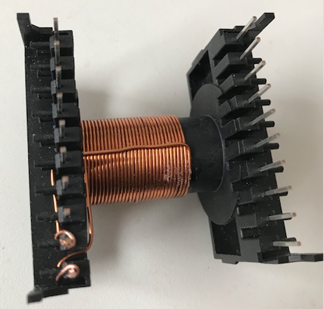

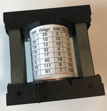

So, jetzt habe ich Kerne, Wickelkörper, Federstahlbügel und noch ein
paar CuL-Drähte bestellt, die ich nicht vorrätig habe.

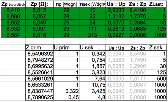

Dank Euren Tipps werde ich nun so vorgehen:
Das Bild im Anhang zeigt meine Rechenversuche.
- Ich wollte mit der Primärwicklung nicht an die Untergrenze, deshalb
von 28 auf 29 Wdgn (im Anhang grün).
- Für den ersten Versuch habe ich die Sekundärwicklungen mehrfach
unterteilt, auch wenn ich weniger Abgriffe brauche. Dann kann man noch
etwas ändern.
-Ich habe den XL und den R der Primärwicklung berechnet für die
Parallelschaltung zur transformierten Impedanz. Daraus dann die reale
Impedanz
- Alle Wicklungen bis 16 Wdgn werd ich von Hand wickeln, den Rest mit
meiner Maschine.
Gibt es noch etwas zu beachten (Lage der Primärwicklung o.Ä,)?
Sobald die Teile da sind und ich ihn gewickelt und getestet habe, werde
ich Euch berichten.

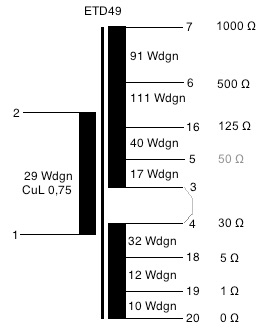

So, ich hab euch ja versprochen, dass ich berichten werde.
Der Übertrager ist fertig gewickelt und ich war überrascht, wieviel
Platz noch für weitere Wicklungen wäre.
Im Anhang die Schaltung und ein Bild des fertigen Übertragers,
Jetzt muss ich noch auf die Endstufe warten und dann werde ich mal ein
paar Messungen machen und wieder berichten.
von Falk B. (falk)
Logisch, der Kern ist ja auch für DEUTLICH höhere Leistungen ausgelegt.
Das Ganze geht bei deiner angepeilten Leitung mit einem deutlich
kleineren Kern, der dann halt mehr Windungen braucht.
von Elliot (Gast)
Es ist nicht gesagt, daß die minimale Windungszahl (also die maximale
Flußdichte) auch die beste Lösung ist. Und wenn man noch Platz hat,
nimmt man etwas größeren Drahtdurchmesser für bessere Eigenschaften. Das
kann man vorher ausrechnen.

So, jetzt habe ich mal ein wenig mit dem Übertrager experimentiert und
schon kommt meine nächste Frage:
Falk B. schrieb:
> Die 4 Ohm werden 1:1 auf die Primärseite transformiert, parallel
> dazu liegt die Primärindukltivität von 3mH, sprich 19 Ohm (induktiv).
und
> Impedanz
Deshalb habe ich in meinen Berechnungen den XL mit berücksichtigt (siehe
grüner Teil der Tabelle im Anhang).
Da ist einmal die "theoretische Impedanz" ohne Berücksichtigung der
Parallelschaltung des XL und dann die mit XL parallel.
Nun habe ich an der Primärwicklung 1 Veff eingespeist und die
Sekundärspannungen gemessen und daraus die Impedanztransformation
ermittelt. (siehe untere Tabelle im Bild)
Da ist eine doch recht erhebliche Abweichung zur Berechnung zu erkennen.
Es sieht aber so aus, als würde er die Impedanzen ungefähr passend so
transformieren, wie meine Berechnung der "theoretischen Impedanz". Nur
nicht wie die "reale Impedanz". Das sieht so aus, als wäre der XL wohl
nicht als Parallelschaltung wirksam.
Es ergeben sich so ungefähr die Werte, die in meiner Berechnung als "Z
theoretisch" aufgeführt sind.
Kann mir das jemand erklären???
