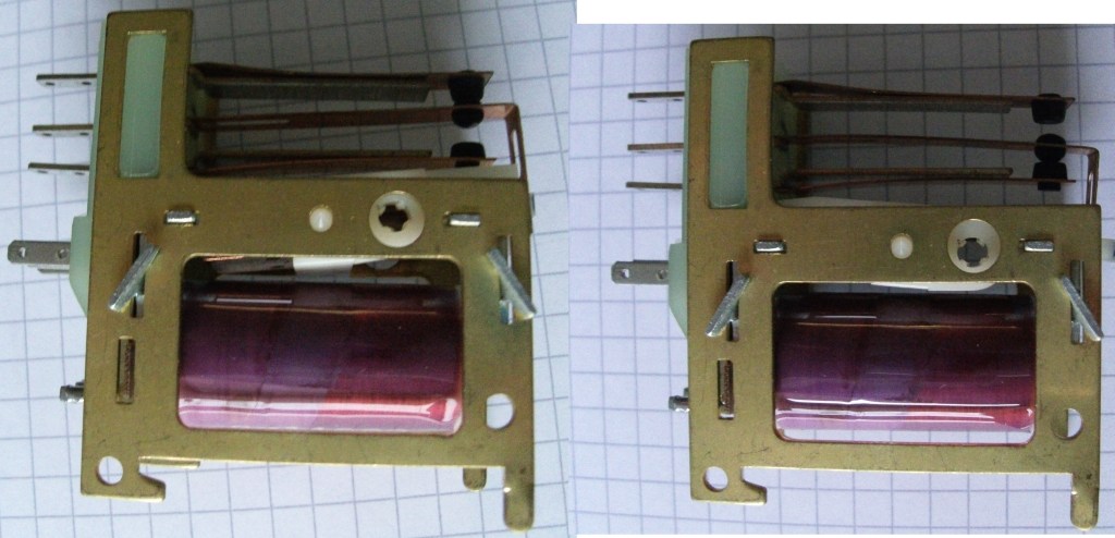

#6563384
Markus schrieb:
> Das mit dem bistabilen Relais verstehe ich schon richtig, oder?
die Funktionsweisen können unterschiedlich sein. Stromstoßrelais wird
auch oft genannt. Das ist aber etwas anderes. Hier wird eine Spule
erregt, und zum Beispiel über eine Sperrzahnrad-Mechanik erreicht, dass
der Kontakt einmal geöffnet oder geschlossen wird. Dabei ist der
Schaltzustand am Anfang eben unbekannt.
Dann gibt es die umpolbaren Relais, bei denen sich der Schaltzustand mit
der Polarität an der Spule ändert.
Dann die Zweispulen-Relais, (oder eine Spule mit Mittelanzapfung), für
jeden Schaltzustand eine Spule. Im Prinzip funktionieren die genauso wie
die "gepolten Relais". Meistens sitzt am Kontaktsatz ein
Permanentmagnet, der abhängig von der Spulenpolarität eine Kraft ausübt
oder nicht.
Das heißt, steht der Kontaktsatz schon in Stellung "Ein", und die
"Ein"-Spule wird bestromt, passiert nichts.
Oder wenn beide Spulen exakt gleichzeitig bestromt werden, kann
Zufallsergebnis bei herauskommen.
Deswegen ist eine Logik vor den Relais vielleicht besser, die solche
Doppeldeutigkeiten ausschließt.
Vorzug, wie von @Lothar schon gesagt, Schaltzustand bleibt ohne
Bestromung bestehen. Oder vorheriger Schaltzustand nach Wiedereintritt
der Netzspannung wird beibehalten, was man bei Motoren n i c h t haben
will.
Die laufen dann von alleine los, wenn vorher Relais in Stellung "Ein".
Und womöglich genau in dem Moment, wenn ich das Kreissägenblatt
austausche.
Um das zu verhindern, werden extra schon in Schalter eingebaute
"Unterspannungsauslöser" eingebaut. Und das sind Relais, deren Spulen
ständig bestromt werden müssen.
Dann überlege, ob es für Deinen Anwendungszweck die richtigen Relais
sind.
ciao
gustav
P.S.: Es gab den mittelalterlichen Begriff "retournierbares Relais"
irgend wann einmal. Bei "Wiki" findet den nicht mehr. Im
französischsprachigen Raum war der mal gang und gäbe.
Bei dem gepolten Relais kann man schön die "Magnetwippe" sehen. Hat drei
Anschlüsse, also Spule mit Mittelanzapfung. Mit Indikator. Kann auch von
Hand betätigt werden.
