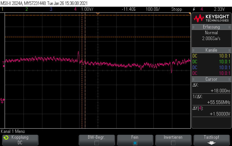

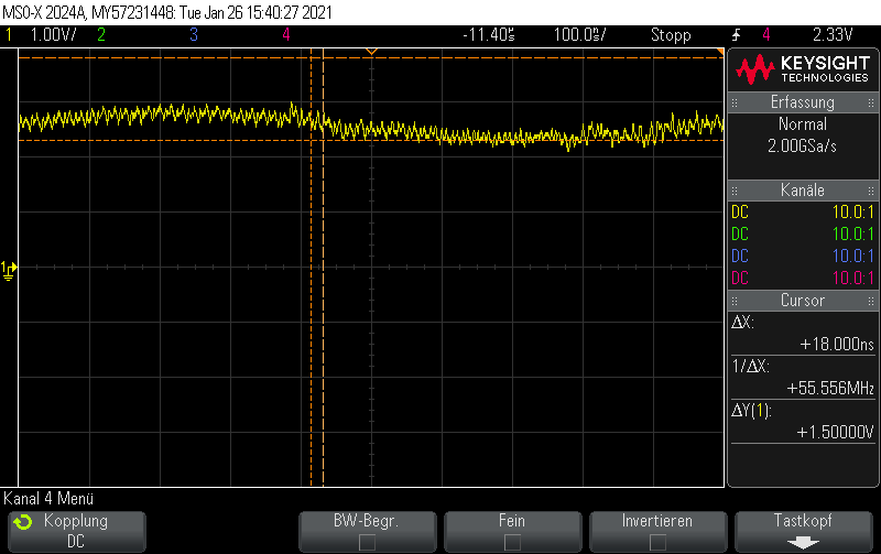

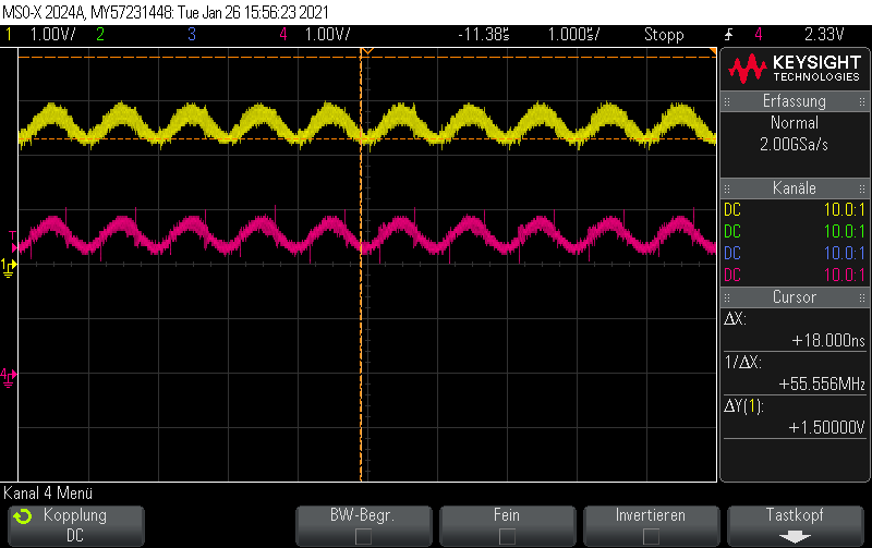

Hallo zusammen, ich habe einen Sinus Signal mit 1 Mhz, denn möchte ich aber Filter, da er nicht wie gedacht aussieht. (siehe Bild) Das Gelbe signal ist mein Signal vor dem Tiefpass Filter und das pinke ist nach dem Filter. Da ich hier ein 1 Mhz Sinus Signal habe, habe ich die Grenzfrequnez auf 18,8Mhz eingestellt. So das ich für R = 180 Ohm und C= 47pF anwende. Jedoch scheint der Signal nach der Tiefpass nicht ordnungsgemäß auszusehen. Bei der scope_4.png habe ich nochmal den Signal vor dem filter hineingezoomt und bei der scope_5.png habe ich denn Signal nach dem Filter hineingezoomt. Kann mir jmd dabei helfen.

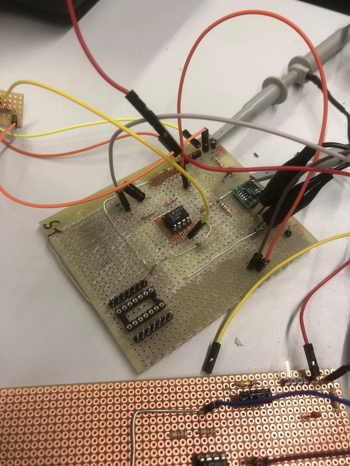

Norbert schrieb: > Das Rateteam des µCNets steht dir gleich zur Verfügung. Bin schon da 😀. - 1MHz Signal und 19MHz Tiefpass? Wozu ist das gut? - Wie ist der Aufbau? Sieht nach Steckbrett aus. - Schaltung mit Quelle und Abschluss? - Messfehler: Skope-Masseanbindung untauglich - Schaltnetzteil in der Nähe
#6563262
Ach jetzt verstehe ich. Du wunderst dich über das "Gekrissel" das mit deinem Sinussignal überlagert ist? Liegt höchstwarscheinlich am Aufbau. Da koppelt dir allerlei Müll ein. Mach mal deinen GND-Clip ganz nah bei deinem Messpunkt an GND drann. und gucke, dass die leitungen generell so kurz wie möglichst sind.
wenn ich in dem Sinus signal hineinzoome sehe ich ja das da Störungen noch dabei sind die höhere Frequenzen besitzen ?

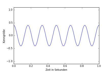

Ja genau. So habe den GND in der nähe von dem Messpunkt verbunden. Ich dachte ich bekomme einen Schönen Sinus Signal. wie au f dem bild ungefähr(ist nur ein beispiel).

Mach mal ein foto vom aufbau
Bitte schön. Zuerst ist es nur ein Example. Ist nicht mein Endschaltung

die kleineren Störungen liegen im Bereich von 100MHz. Die kommen nicht über die Leitung, sondern werden durch den fliegenden Aufbau mit den langen Leitungen "empfangen" Das ganze wirkt wie eine Antenne. Dein Tiefpass ist da wirkungslos.
#6563294
PS: Die Störungen würde ich erstmal ignorieren. Das ist halt der Unterschied zwischen Theorie und Praxis. In der Praxis hast du allerlei Schmutzeffekte, die durch den Aufbau noch verstärkt werden. Je höher die Frequenzen, desto kritischer der Aufbau.
Vithu 1. schrieb: > Dann kann ich die kleineren störungen in dem Sinus Signal nicht mit > tiefpass filter eliminieren ? Prinzipiell schon. Aber eben garnicht, wenn's vom Aufbau her kommt und eher nur schlecht, wenn du das allerpopeligste Tiefpassfilter nimmst, das es gibt (1.Ordnung). Und dann auch noch die Grenzfrequenz um'n paar Oktaven daneben setzt. Gruss WK

Wolfgang schrieb: > Gerade Bieger schrieb: >> Nimm ein Analog-Scope, dann siehst du das tatsächliche Signal. > > Kommt drauf an, ob es langsam genug ist. > Schon die Aktivierung der "BW-Begr" könnte helfen ... Die spikes über den gesamten Bereich in der gelben Spur sehen doch arg nach digitalartefakten aus, die rechnet auf keine BW-begrenzung raus. Und auch ein schnelles scope (100MHz) ist völlig frei von den Digitalfehlern die ein Digscope prinzipbdingt mitbringt.
