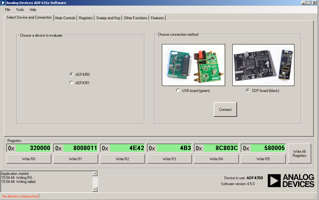

Zum ersten Testen wie die Parameter der PLL so eingestellt werden müssen
würde ich gerne die Software von Analog Devices nehmen, und nach
Möglichkeit die Registerwerte auch automatisch übertragen. Allerdings
setzt die voraus eines der beiden Eval Boards zu haben (siehe Bild). Das
grüne Eval Board hat einen USB-SPI Umsetzer drauf (ein programmierbarer
Chip, deswegen werde ich da kaum eine Chance haben), aber es gibt noch
das schwarze Board über das ich leider keine Unterlagen gefunden habe,
insbesondere nicht wir da die Verbindung zwischen PC Software und dem
ADF4351 Chip gemacht wurde.
Weiß da jemand mehr?

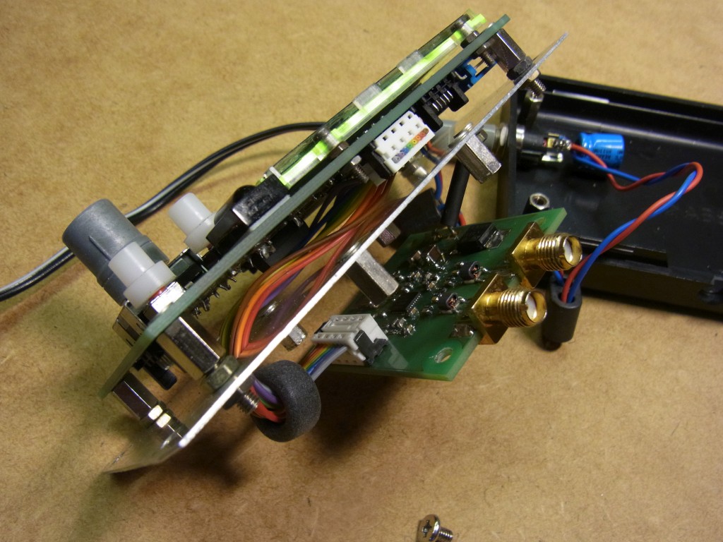

von W.S. (Gast)
Mach dein Ding lieber selbst, nimm irgend einen µC deiner Wahl - aber
verdrossle die Leitungen zwischen dem HF-Modul und deinem µC und
montiere beide schön separat oder auf verschiedenen Seiten eines
Bleches. Siehe Bild, das war ein Notbehelf, ohne Blech lief das
garnicht. Also gut abschirmen, sonst kriecht dir die HF überall hin.
Der ADF4351, der ADF4350 und der MAX2870 sind zu 99.9% pin- und
registerkompatibel.
W.S.
von Gerhard O. (gerhard_)
Moin,
die Link bezieht sich auf eine kleine Adapterplatine für den ADF435x die
von der AD SW erkannt wird und direkte Steuerung der ADF Bord vom PC aus
gestattet:
Beitrag "Re: ADF4350/1 Mangelhafte Referenzfrequenzübersprechdämpfung am HF-Ausgang"
die USB LP gibt es hier:
https://www.aliexpress.com/i/33050271985.html
https://www.amazon.ca/Development-CY7C68013A-Control-Analyzer-ADF4350/dp/B07DS197RV
Es lohnt sich den ganzen Thread zu lesen.
Gruss,
Gerhard

Hallo Gerhard, dieser Post hört sich so an dass man auf das USB Board
erst noch eine passende Firmware programmieren muss? Wenn ja, woher
hattest du die?
>> PA0 = LE
>> PA1 = CLK
>> PA2 = Data
> Im Anhang ist ein Bild von der LP mit der ADF FW. "
> Board
> hattest du die?
> HF-Ausgang"
>>> PA0 = LE
>>> PA1 = CLK
>>> PA2 = Data
Hallo W.S und asd,
Das stimmt nur zum Teil. Das Teil, das ich habe und auch das von
Aliexpress, scheint schon die richtige FW zu haben weil es vom PC sowohl
als der AD SW als ADF4351 Bord erkannt wird. Ich habe es zwar noch nicht
zusammen mit der ADF Bord ausprobiert, aber wenn ich die AD SW laufen
lasse, erkennt sie die USB Adapter Platine und ich kann blind ADF
Register Daten senden. Soweit alles gut.
Es gibt tatsächlich andere USB Platinen, speziell in der Bucht, die
angeblich eine FW Änderung brauchen. Ich bin aber ziemlich sicher, daß
die auf ALI gezeigte Bord schon die richtige FW hat. Die Bords in der
Bucht sehen anders aus und die gaben m.W.die falsche FW drauf. Ich würde
vorsichtshalber nur auf den Links von mir weiterrecherchieren.
Sicher, man hat keine Garantie, aber die von ALI und Amazon sieht
genauso aus wie meine und die jedenfalls funktionierte jene auf Anhieb.
Wenn nicht, muß man notgedrungen, die richtige FW aufspielen. Allerdings
weiß ich ohne Suche meinerseits nicht wo es die gibt. Ich erinnere mich
allerdings irgendwo früher eine Webseite mit den Instruktionen und FW
gesehen zu haben.
Der Gerätemanager erkennt im richtigen Fall das Teil als "ADF4351
Irgendwas". Wenn das der Fall ist, steht einem Test mit dem Oszi oder
der ADF Bord nichts im Weg. Man müsste ja mit dem Oszi sehen ob auf den
IO Pins A0-2 Aktivität zu beobachten ust wenn man die AD SW Ausgabe
Sendetaste drückt. Also, nur Mut.
Hoffe das Hilft,
Grüsse,
Gerhard
