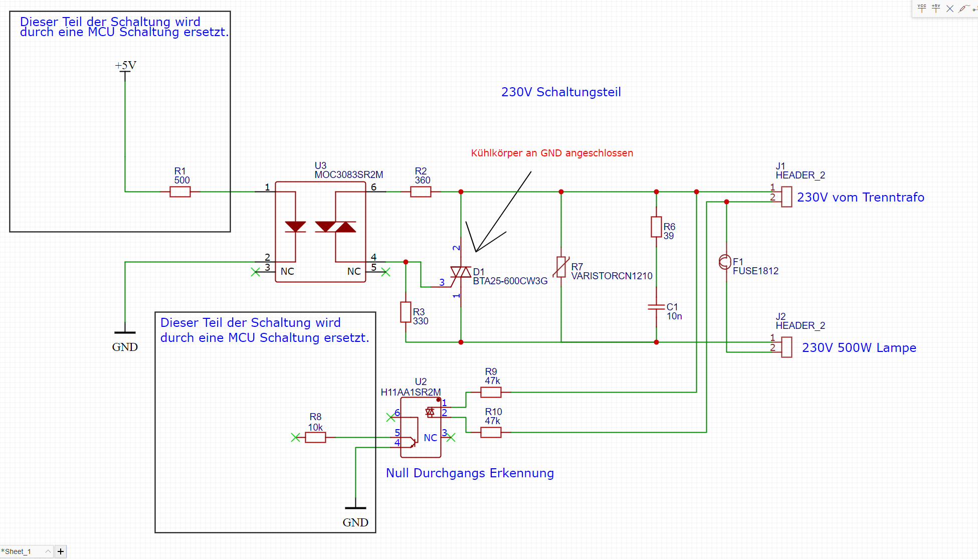

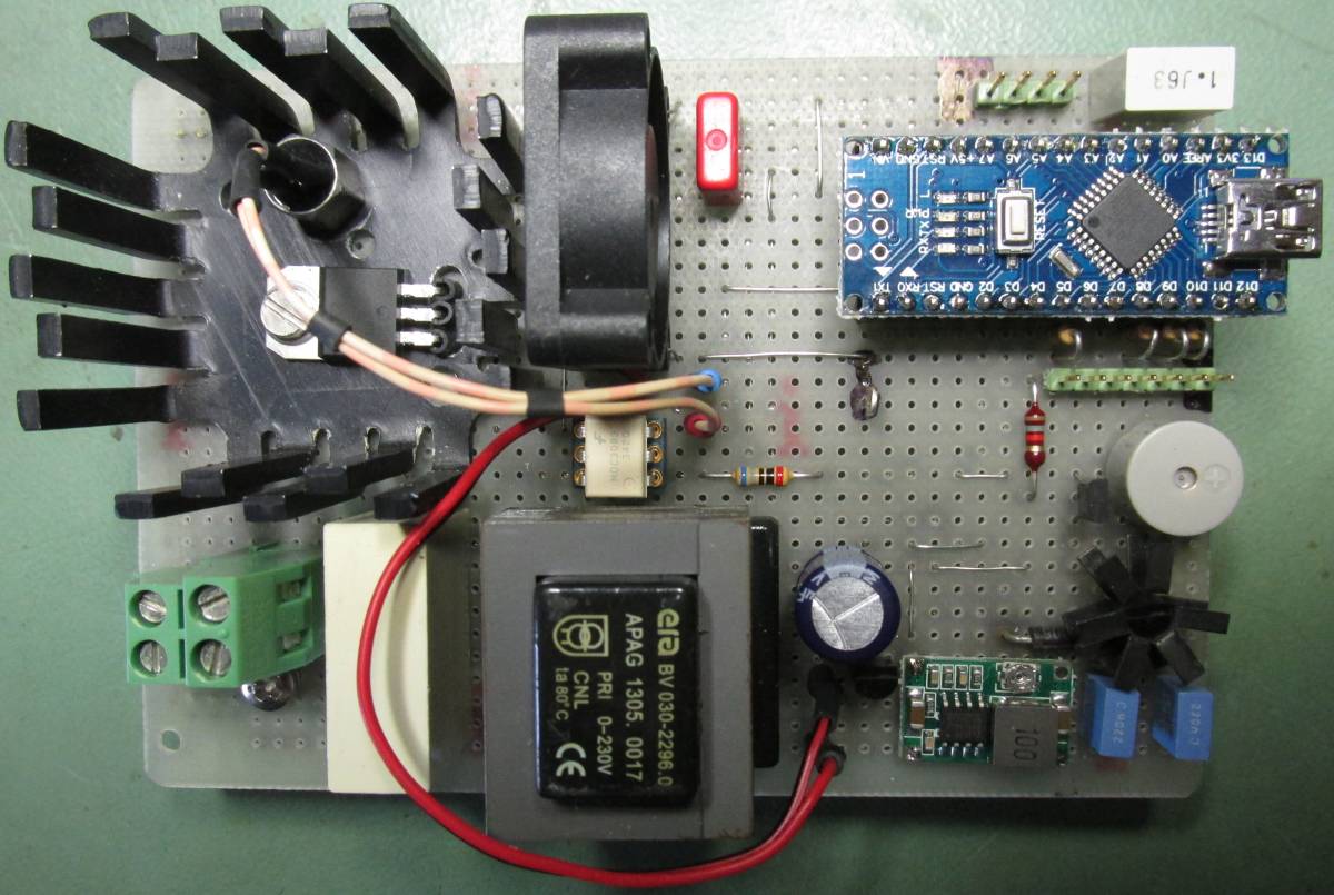

Hallo Zusammen,
ich möchte 230V schalten um eine 500W Halogen Lampe zu betreiben.
Mit dieser Lampe möchte ich mir eine Lötstation bauen.
Wie in diesem Post auf Hackaday:
https://hackaday.com/2017/07/13/a-bright-idea-for-reflow-soldering/
Anhand von dem, was dort beschrieben war und mit Hilfe von anderen Post
hier wie: Beitrag #3590620 habe ich eine Schaltung zusammen gestellt,
welche funktionieren könnte.
Würdet ihr an der Schaltung noch etwas anpassen?
Gruss und vielen Dank für eure Antworten
MootSeeker

Ich würde den Schaltplan lesbar machen.

von MaWin (Gast)
Moot S. schrieb:
> habe ich eine Schaltung zusammen gestellt, welche funktionieren könnte
Nein, weil deine LED kurugeschlossen ist.
Zudem ist R4 u hochohmig, unter 1mA recht dem MOC nicht, der will 20mA.
Die 100R am Phototransistor hingegen sind viel zu niederohmig, nimm 10k.
Sieht man von den Fehlern ab, kann sie funktionieren, schau aber mal bei
deinem VDR auf welche Spannung der bei hohem Strom begrenzt, und wähle
TRIAC und MOC ausreichend spannungsfest.
Die RCR Kombination am MOC ist bei ohm'scher Last einer Glühlampe nicht
notwendig, schadet aber auch nicht. Die Widerstandswerte finde ich
allerdings recht schräg, im Datenblatt des MOC3072 auf Figure 9 .

von Manfred (Gast)
Ja, man nehme einen MOC3083 (Nullspannungsschalter) und male aus dessen
Datenblatt die Triac-Ansteuerung ab.
In Deinem Matschepampeplan muß man eher raten, aber die Ansteuerung des
Triacs erscheint mir zu hochohmig. Insgesamt idiotisch, Maximierung des
Aufwandes.
Jetzt die nächste Salamischeibe, ich ahne da etwas :-(

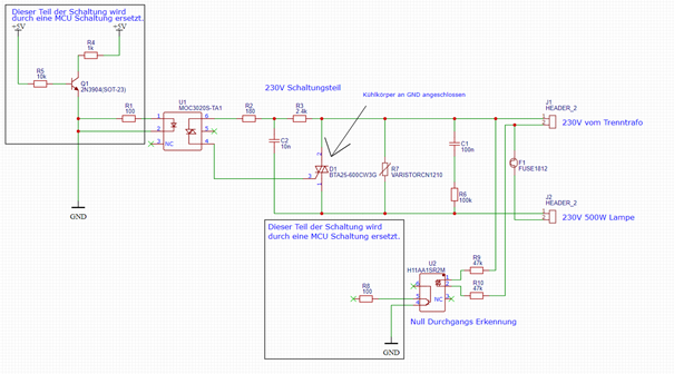

von Moot S. (mootseeker)
Ja stimmt.
Die Werte habe ich aus einem bestehenden Projekt:
Siehe Bild im Anhang.
Hab mir die Werte im Datenblatt angeschaut und die sind schon komplett
anderst.
Aber vielen Dank, dass du dir die mühe gemacht hast meine Schaltung
anzusehen :)
Du würdest die Schaltung also so Zeichnen, siehe Bild im Anhang ?

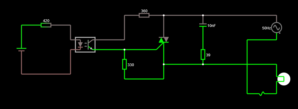

Hab noch die Schaltung im Falstad Simuliert und da scheints zu
funktionieren.
von Manfred (Gast)
Ja, mit zu wenig Gatestrom bekommt man Triacs zügig kaputt, von daher
würde ich bei R2 360Ohm bleiben wollen.
Was soll das Gebilde insgesamt machen?
Wie gut sind Deine Programmierkenntnisse?
Es gibt unten noch eine Nulldurchgangserkennung, wozu?
Falls dort ein µC Phasenanschnitt steuern soll, um die Lampe zu regeln,
ist der MOC3083 unbrauchbar, müsste ein MOC3073 werden.
Ob ich eine Heizlampe per Phasenanschnitt (ich rate mal) regeln würde -
Nein. Ich würde ein Opto-Triac mit Nullspannungssschalter verwenden und
einfach per Timer ein paar Perioden auslassen, wenn es zu warm wird.
Manfred schrieb:
> Den Untertschied "Random Phase" anstatt "Zero crossing" hast Du erkannt?
Wenn ich das richtig verstanden habe, brauche ich einen "Random Phase"
weil der "Zero Crossing" kann nur zum Nullpunkt schalten kann. Damit ich
meine Lampe aber zur korrekt dimmen kann zb. 1/32 einer Phase schalten
damit die Lampe um 1°C wärmer wird, brauche ich den "Random Phase". Oder
hab ich das falsch verstanden?
Manfred schrieb:
> Hättest Du anstatt "schalten" besser Regeln oder Dimmen in den Betreff
> gesetzt
Das Stimmt der ist schlecht gewählt von mir.
Ich habe noch eine Andere Frage... Beim Triac den ich oben im Schema
gewählt habe (BTA25), den gibt es nicht mehr (nur noch als clone beim
Chinesen).
Kann ich diesen mit dem ersetzten:
https://www.mouser.ch/datasheet/2/389/t1235t_8g-1852420.pdf ?
Karl B. schrieb:
> der MOC3083 hat doch schon zero crossing.
Ähm wenn du etwas weiter lesen würdest, den hättest du gelesen, dass ich
den MOC3073 verwende, da dieser kein zero crossing hat. Weil ich die
Lampe der Temperatur entsprechend dimmen möchte.
Karl B. schrieb:
> Was glaubst Du wohl, welche Funktion der eingebaute kleine Kondensator
> (C3) da hat? Hmm?
Ganz ehrlich... Ich wusste das nicht, das habe ich von einer anderen
Schaltung übernommen. Ich mache ja die ganze Ansteuerung auch, weil ich
dabei etwas lernen möchte. Aber danke für die kurze Erklärung.
Relaisophob schrieb:
> Das über den Triac ca. 1V abfallen und Du bei 500W Last ca 2W wegkühlen
> musst, ist aber klar?
Ja das ist mit bewusst. Kühlkörper ist eingeplant und notfalls kann auch
ein Lüfter zur Aktiven Kühlung angeschlossen werden.

Ich habe vor gut drei Jahren ein Taktsteuerung aufgebaut *), die in
einem thermisch ungünstigen Metallgehäuse sitzt und typisch ein 900 Watt
Heizelemt steuert. Da habe ich einen 30mm-Lüfter vom Chinesen neben den
Fingerkühlkörper gesetzt. Am Kühlkörper sitzt ein NTC, ab 40°C mache ich
den Lüfter an und unter 35°C wieder aus. Sollte die Temperatur trotzdem
zu hoch werden (90°C), was noch nie passiert ist, würde der µC das
komplett abschalten.
Um das auf die Spitze zu treiben, "weil ich es ja kann", habe ich einen
Stromsensor im Lastzweig. Würde mein Triac durchgehen, käme der Pieper
und würde akustischen Alarm machen.
*) Beitrag "Re: Leitungsschutzschalter kommt beim Abschalten"

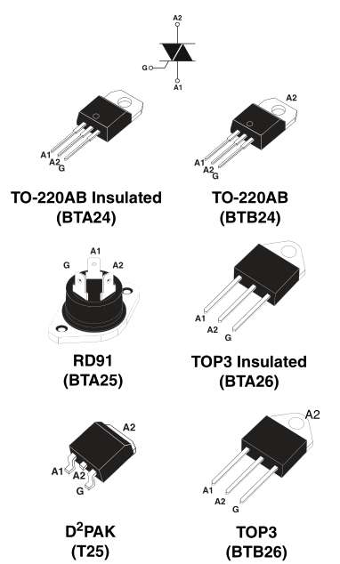

von Manfred (Gast)
Moot S. schrieb:
> Ich würde gerne diesen SMD typen verwenden.
Wie meinen? Du sagtest BTA25, laut Datenblatt ist der mit zwei Ohren
anzuschrauben und wird mit Flachsteckanschlüssen kontaktiert.
Oh man... das habe ich auch erst jetzt gesehen. Den Typen den ich
verwenden möchte ist der T25 den gibt es auch zu Genüge zu Kaufen. Ich
habe immer nach BTA25-600CW gesucht, welchen es beim Chinesen in der
Form gibt, oder zumindest so angeboten wird.
Ich muss mir mehr Zeit mit dem lesen von Datenblättern nehmen.
Ich werde den den MOC3073 durch den:
https://www.mouser.ch/ProductDetail/Toshiba/TLP267JE/?qs=vPP9GyyTAo3MM33pScxJbA%3D%3D
tauschen. Ich habe die Datenblätter verglichen und die Werte scheinen
bis auf kleine Abweichungen identisch zu sein.
von MaWin (Gast)
Hält halt nur 600V statt 800V aus, ähnelt also eher dem MOC3052. Wenn du
also einen VDR findest, der 275V noch erlaubt, unter 600V aber schon
erheblich Strom ableitet (50A oder so) dann kann der gehen. Gibt's aber
nicht, 600V Bauteile sind also nicht schützbar.
Aber Pollin hat auch 800V OptoTRIACs (von Sharp) ohne ZeroCrossing im
Angebot, es muss nicht immer MOC sein.

von Der müde Joe (Gast)
Hallo, moot.
Im Schaltplan hast du geschrieben, dass du den Kühlkörper des Triacs mit
GND verbinden willst.
Davon möchte ich abraten. Würdest du damit doch die beiden Seiten des
Optokopplers quasi miteinander verbinden, und nur die Isolierung
zwischen Kühlkörper und Triac würde über Wohl und Wehe entscheiden.
Ich würde den Kühlkörper mit gar keinem Potential verbinden. Er ist,
sofern man den Triac direkt anschraubt, im Normalfall sowieso mit dem
Potential des mittleren Beinchens des Triacs verbunden.

von Karl B. (gustav)
Nö, kommt auf den Triac an:
BTA12
"...By using an internal ceramic pad, the BTA series provides voltage
insulated tab (rated at 2500V RMS) complying with UL..."
BTB12 nicht isoliert.
ciao
gustav
von Matthias L. (Gast)
Ich würde den R1 zwishcen Triactreiber und GND legen. So lässt sich
später mit einem Oszi einfach der Strom bestimmen.
