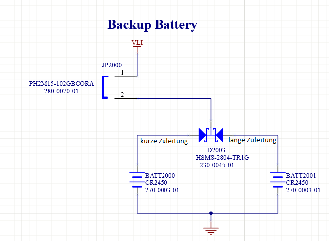

Ich habe zwei Batterien (CR2450)LiMnO2, 3V die mit Hilfe einer RF
Schottky Barrier Diode (HSMS-2804) parallel geschaltet sind. Nun musste
ich feststellen das sich immer einer der Batterien schneller entlädt als
die andere, jedoch passiert das immer mit der gleichen Batterie und ich
kann mir das nicht erklären.
Einziger Unterschied ist das die Zuleitungen unterschiedlich lang sind.

Da gehts schon los. Warum? Warum mit dieser Diode? Dir ist bewußt, daß
das eine Schaltdiode für Hochfrequenz ist?
> Nun musste ich feststellen das sich immer einer der Batterien
> schneller entlädt als die andere
Unmöglich. Wenn die Schaltung so ist, wie angegeben, dann entlädt sich
bei Belastung immer die Batterie mit der höheren Spannung (bis auf
Variationen der Flußspannung). Deine Batterien müßten also auf wenig mV
uberein stimmen. Wie stellst du überhaupt fest, daß eine leer ist?

Über die Länge hat Daniel D. nichts gesagt. Je nach Strom und
Leitungswiderstand kann die Batterie mit der kürzeren Leitung durchaus
stärker entladen werden.
Welche ist das denn? Die mit der kurzen oder der langen Leitung?
Und gib mal Daten über Leitungslänge, Drahtquerschnitt und Strom.

Die Batterie mit der langen Leitung. Ich hab die Leitungsdaten jetzt
nicht parat aber die lange Leitung ist ca. 20 mal laenger.
Hintergrund ist das wir Geraete zurueck bekommen die dieses
Ungleichgewicht zeigen und jedes mal ist es diese eine Batterie (tief
entladen, ~1V). Das Geraet selber besteht aus mehreren PCBs, aber um
irgendwelche Einfluesse auszuschliessen habe ich das betroffene PCB
ausgebaut.

Das macht nach Adam Riese knapp 3mA. Dummerweise ist die CR2450 nur für
0.2mA Entladung ausgelegt. Auch mit 2 Stück kommt man da auf keinen
grünen Zweig. Die Diode ist mit Vf = 410mV (allerdings bei 1mA)
spezifiziert. Die verlierst du von deinen 3V. Geschickt geht anders.

Sehe ich auch so. Eine der Batterien entlädt sich parasitär. Mit der
Schaltung an sich hat das nichts zu tun. Denn hinter den Dioden müßte
die Spannung dafür ja auf 0.6V zusammenbrechen.
Nein, die Batterie entlädt sich im Halter. Noch vor der Diode. Und die
Diode verhindert, daß sich die zweite Batterie auch entlädt.

Vermutlich ist dort die Diode mit der geringeren Uf - also wird dort die
Zelle stärker belastet, weil die den Hauptstrom übernimmt. Mit der
Leitung hat das nix zu tun mit den paar µV Spannungsabfall.

Wurden die Batterieien bei diesem "Zustandstest" auch belastet? Oder
wurden nur die Leerlaufspannungen miteinander verglichen?
Und wie ich schon schrieb:
>>> Kann Feuchtigkeit im Spiel sein?
Denn Feuchtigkeit und diese Unmenge an verbliebenem Flußmittel von
diesen dicken Lötzinnkugeln auf den Pads sorgt für durchaus nennenswerte
Leckströme.

Eure Messung könnt ihr abbrechen, wenn mit Last noch 2V oder so gemessen
werden.
Oder ihr messt, wie viel in der anderen noch steckt.
Bei 1V ist die eine Batterie völlig leer. Wenn Die andere dann noch 2,5
anzeigt, ist die praktisch genauso leer.
Es ist also eher ein Artefakt, weil ihr leer (im Sinne von: zu wenig
Spannung für die Anwendung) nicht von leergesaugt (weiterhin belastet
nach Lebensende) unterscheidet.
Messt also, ob die andere noch Strom x Zeit hat, nicht die spg.
