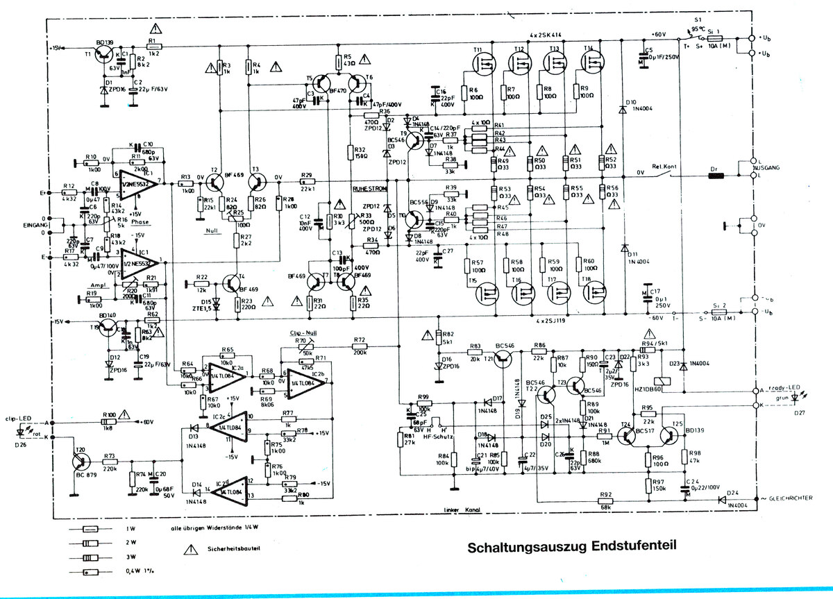

Ich habe hier einmal einen Klassiker der Firma RIM aus Nostalgiegründen
in Eagle übertragen.
Lediglich die Leistungstransistoren wurden wegen Aufkündigung durch
neuere Modelle ersetzt.
Ich hätte gerne soweit möglich eine Einschätzung der Communities.

Die Eingangs- und Gain-Stage war wohl so krank, aber 0.33 Ohm als
Stromverteilungswiderstand an den IRFP(9)240 sind zu niederohmig, die
UGS schwankt zwischen den Exemplaren viel mehr als bei einem bipolaren
Transistor entsprechend muss der Spannungsabfall höher sein, selbst bei
selektierten. Man benutze daher teure laterale MOSFETs mit ihrer viel
geringeren UGS, heute wurde man LogicLevel nutzen aber die vertragen
nicht so hohe Spannungen.
Auf Grund der hohen UGS ist auch die nötige Ansteuerspannung viel höher
als die Ausgangsspannung, und wenn man wie in diesem Plan sowohl
Ansteuerung als auch Ausgangstransistoren aus derselben Betriebsspannung
versorgt, muss die ca. 10V höher sein als bei bipolaren und steigt somit
der Spannungsabfall und die Verlustleistung des Verstärkers.. Daher
hatten viele MOS Verstärker zur Versorgungsspannung +B/-B eine
Hilfsspannung für die Treiber von +B-10V/-B-10V aus 2 extra
Trafowicklungen (geringer Leistung, oder extra 2x6V~ Trafo)

Im Original-Schaltplan waren die Fet 2SK227 und 2SJ83 vorgesehen.
Aber diese gibt es nicht mehr....
In dem Board wurden die Rastermaße der C noch nicht optimiert.
von MaWin (Gast)
Andreas G. schrieb:
> 2SK227
Na ja, die haben eine UGS(th) von 0.15-1.45V, und S(ource) in der Mitte
das waren wohl laterale MOSFETs. Da sollte man nicht einfach V-MOSFETs
ersetzen.

von Stefan K. (stefank)
Die beiden LEDs an +-15V sind verpolt.

von Elliot (Gast)
Schreib doch mal den richtigen Wert für R23 (mit R27 vertauscht?) in den
Schaltplan.
von Andreas G. (Gast)
Danke für die Reaktionen.
Folgende Korrekturen wurden mit R2 von 29.01.2021 erledigt.
- R15 mit 22k1 ist hinzugekommen (Basis-Teiler von T2)
- Der R27 (nahe T4) mit 2k2 ist laut Plan korrekt(keine Änderung).
- Die beiden LEDs wurden gedreht. (Danke).
- Die Leiterbahnen wurden verbreitert.
- Im Board wurden die Leiterbahnen verbreitert (oder zzgl. verzinnt).
- Im Board eine Überlappung beseitigt.
- Diverse Designäderungen auf dem Board.
Offen:
- Beitrag von MaWin (Gast)28.01.2021 23:17 ist noch offen.
Original-Transistoren so gut wie nicht mehr zu bekommen,
wenn dann aber das Gewicht in GOLD !!! ... und selektiert
erst recht nicht mehr auf dem Markt.
- Anpassen vor R49 bis R56 somit ebenfalls offen.
Wie hier weiterhin vorgehen ???
Die Original Mos-Fets fliegen auf alle Fälle raus, die neuen
eingeplanten Typen sind wegen der Bauform Ideal.
TO3 ist hier sehr undankbar, währe aber zu machen (über einen gefrästen
Alu-Winkel wegen Wärme-Transfair).
Anpassungen an den Foot-Print & Raster der (insbesondere) C noch offen.
Weiterführende Gedanken dazu:
Simulation in Teilen mit Spice währe ebenfalls interessant, insbesondere
wegen der Problematic mit den Leistungstransistoren.

von Elliot (Gast)
Im ersten Bild oben waren Bezeichnung und Wert der D15 teilweise
übereinander gelegt, da hatte ich irrtümlich eine 15V-Z-Diode gesehen.
ZTE1.5 ist aber eine 1,5V-Diode. Damit passt das.

Andreas G. schrieb:
> Jetzt stellt sich nur noch die Frage nach den besseren FETs.
Es stellt sich auch die Frage nach der Schaltung an sich. Der Diff T5/T6
muss den gesamten Ausgangsspannungshub von etwa +-50V liefern. Ein
bipolarer Diff kann eingangsseitig aber nur bis 18mV bei 1% Klirr
ausgesteuert werden. Der müsste dazu also etwa 2.800-fach verstärken.
Man kann einen Diff durch Emitterwiderstände linearisieren und so viel
höhere Eingangsspannungen verarbeiten. Nun ist das bei deiner Schaltung
aber genau falsch gemacht worden. Der Eingangs-Diff (T2/T3) arbeitet mit
kleinen Eingangsspannungen, ist aber mit Emitterwiderständen
gegengekoppelt und verträgt daher ziemlich große Eingangsspannungen für
1% Klirr.
Dagegen muss der zweite Diff (T5/T6) viel größere Eingangsspannungen
verarbeiten, ist aber nicht gegengekoppelt und verzerrt somit viel
stärker. Besser wäre es, den ersten Diff weniger gegenzukoppeln und den
zweiten überhaupt und deutlich. Man bekommt so erheblich kleinere
Verzerrungen bei vergleichbaren dynamischen Verhalten (Stabilität).
Genau so habe ich das auf den ersten Blick auch gesehen erkannt.
Wird mit Bipol. eine andere Schaltung.
Elliot schrieb:
> 1% Klirr.
Wird mit Bipol. einfach eine andere Schaltung.
Eine mögliche Lösung liegt wohl in:
https://www.profusionplc.com/type/lateral-mosfet?mnf=exicon

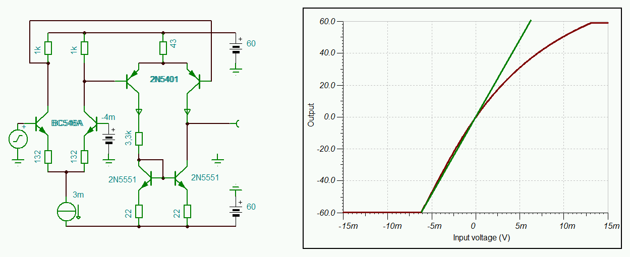

von Elliot (Gast)
Andreas G. schrieb:
> Und die Schaltungen von RIM Grund solide waren
Na dann schau dir mal das angehängte Bild an. Es zeigt die Kennlinie der
Diff-Stufen des RIM VMOS Turbo 1000. Die grüne Linie zeigt, was
eigentlich raus kommen sollte.
Mit dem gleichen Aufwand an Bauteilen kann man sehr viel linearer
werden. Aber vielleicht soll der Verstärker ja "klingen". Die
Originalschaltung macht das wohl.
von MaWin (Gast)
Komm nicht mit Fakten wenn es um Esoterik geht.
Schutzschaltung hat er ja schon weggelassen.
Na ja, hatte Hitachi HMA 7500 auch nicht.

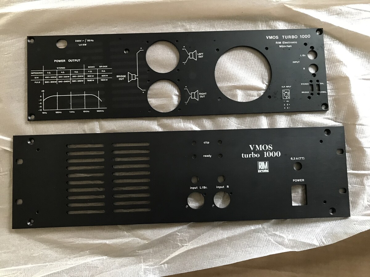

Ich hätte noch die original Frontplatte von RIM zum Turbo 1000
(unbenutzt) und auch die original Baumappe. Wollte ihn selbst mal
aufbauen, bin aber nie dazu gekommen. Interesse?

von Peter K. (bastlbeda)
Hier mal ein Bild

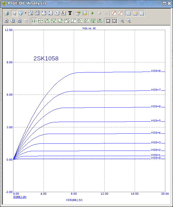

von Dieter P. (low_pow)
>ajush (Gast) 30.01.2021
>2sk1058
>Hat hier zufällig jemand aktuelle Spice-Modelle für diese Transistoren?
Ob aktuell weis ich nicht.Zufällig hat Micro-Cap in der Bibliothek
einen 2SK1058, natürlich von mir ungeprüft.
Ob LTSpice damit zurecht kommt, habe ich nicht getestet.
*** N-Channel 160V 7a
*** From file C:\MC11\library\HPMOS.LBR
.MODEL 2SK1058 NMOS (AF=1 CBD=915.478P CBS=0 CGBO=0 CGDO=1.65276N
CGSO=1.65276N
+ CJ=0 CJSW=0 DELTA=0 ETA=0 FC=500m GAMMA=0 GDSNOI=0 IS=10F JS=10N JSW=0
KF=0
+ KP=20U L=2U LAMBDA=862.511U LD=0 MJ=500m MJSW=330m N=1 NEFF=1 NFS=0
NLEV=0
+ NSUB=0 PB=800m PBSW=800m PHI=600M RB=0 RD=0 RDS=1MEG RG=10 RS=0 RSH=0
THETA=0
+ TOX=0 TPG=1 TT=0 UCRIT=10K UEXP=0 UO=600 UTRA=0 VMAX=0 VTO=-767.135M
W=20.8177M
+ WD=0 XJ=0 XQC=1)
Ein 4094 Mosfet ist dort nicht vorhanden.

von Claus S. (claus_s978)
Liebe Turbo 1000 Freunde,
ich habe in meinen Praktikum ca. 6 Monate in der Entwicklung bei Radio
RIM gearbeitet (gut 30 Jahre her). Ein Thema war der Turbo 1000 der auf
neue Transistoren umgerüstet wurde (auf 2SK414 und 2SJ119). Dadurch
haben sich einige Änderungen ergeben. Die neuen Transitoren hatten keine
Gate Schutz mehr. Das führte zu einigen spektakulären Ausfällen. Das
betrifft die Dioden D2 D3 und D5 D6. Das angehängte Schaltbild ist aus
dem Jahrbuch 89. Soweit ich mich errinnern kann, war dies die aktuellste
Version.
Die Diskussionen mit dem Klang war nie ein Thema in der Entwicklung. Es
wurde der Frequenzgang und Klirrfaktor gemessen, das musste passen. Eine
Gehörprobe wurde aber gemacht.
Durch die Gegenkopplung wird viel ausgebügelt. Es war in dieser Version
auch möglich die Vorstufen mit zusätzlichen 12 V zu betreiben (also auf
die 60 V aufgesattelt, nicht im Schaltplan). Das Verbessert die
Aussteuerbarkeit erheblich und auch die Nichtlinearitäten, die ja bei
voller Aussterung besonders zuschlagen, werden reduziert.
Als Erstz für die immer schwerer zu bekommenen Transistoren, sollten
sich meines Erachtens die Vishay IRFP240 und IRFP9240 gut eignen. Habe
es aber selber noch nicht probiert. Ich repariere gerade meinen alten
Prottyp, da ein Transistor vom Stromspiegel den Geist aufgegeben hat.
Dabei überarbeite ich die Schaltung etwas, für die 0,33 Ohm
Drahtwickelwiderstände nehme ich Metallbandwiderstände. Ansonsten finde
ich die Schaltung immer noch ganz gut. Statt den selbstgebaute
Differenzeingang würde ich heute eine integrierte Lösung bevorzugen. Für
die 0,25 W Widerstände Metallfilm und für die größeren Metalloxid Film
Widerstände, man benütze damals noch viele Kohleschichtwiderstände. Aber
das ist meine Sicht der Dinge.
Was vielleicht auch noch Anzumerken ist, das originale Relais für den
Lautsprecherschutz ist etwas knapp ausgelegt. Es hat nur einen Kontakt.
Der kann aber 60 V DC nicht sicher trennen. Hier sind zwei Kontakte in
Serie notwendig. Die Brennspannung des Lichtbohgens muss über der zu
trennenden Spannung sein.
Die Schaltungen waren bei RIM eher auf Stabilität, Langlebigkeit und
Produzierbarkeit ausgelegt. Klar, kammer immer noch was optimieren.
Die Schaltug selber, war wohl ein Applikationsbeispiel von Hitachi für
ihre Transistoren, habe ich aber selber nie gesehen.
RIM war eine tolle Firma und ich habe in dem Praktikum sehr viel
gelernt, Herr Schreieröder und Herr Mazanek waren tolle Chefs und auch
die Kollegen waren super nett.
Danke doch für Diese doch schon etwas längere Anfrage.
Ich habe den Schaltplan wie sie diesen eben hier eingestellt haben hier
noch in Original DIN A3. Diesen habe ich in Eagle Übertragen.
Mit dem Bauch habe ich noch nicht so richtig begonnen. Erstens lag das
Problem immer noch bei den Transistoren die im Original nicht mehr zu
erhalten sind, zum zweiten musste ich mich beruflich umstellen und es
fehlte an der Zeit.
Selbstverständlich ist die Zeit heute eine andere, und die Zeit der
Kohle Schichtwiderstände Inklusiv Temperaturkoeffizienten die Zeit es
vorbei!
Was die Stromspiegel betrifft so gibt es sicherlich heutzutage
hervorragende Operationsverstärker die die Aufgabe genauso erledigen.
Die Lautsprecherschutzschaltung welche im Original meines Wissens nach
auf der Hauptplatine integriert war wurde separat realisiert.
Auch das Lautsprecher Schutzrelais muss meiner Meinung nach nicht
zwangsläufig auf die Hauptplatine der Endstufe! Dieses kann man sehr
nahe an den Lautsprecheranschlüssen ebenfalls vorsehen.
Mich würde lediglich interessieren, wie die Qualität in Form von
Störfaktor hat das ganze drum rum wirklich aussieht!
Ich habe diese Endstufe damals (ich war damals 20 Jahre alt) eher in
einer Diskothek bzw. Elatechnik gesehen.
In der Zwischenzeit gibt es ein reiches mehr an verschiedenen
Bauvorschlägen mit ähnlichen Leistungen! Schwierig hier etwas
vernünftiges zu finden, wenn man dies auch wirklich umsetzen möchte.
Aber es ist und bleibt eine faszinierende Technik, und eben genau diese
Faszination hat mich einfach nie losgelassen.
Es war schön, diese Zeit die nicht mehr wiederkommen wird erlebt haben
zu dürfen. Auch wenn ich damals kein Geld hatte... Um den einen oder
anderen
Bausatz von RIM zu erwerben. Ich denke hier an das Labornetzgerät ...
Ein Traum!
Mit besten Dank für die Information aus der Entwicklung ich schätze von
Herrn Matzanek. Bitte bleiben wir hier in Kontakt.
