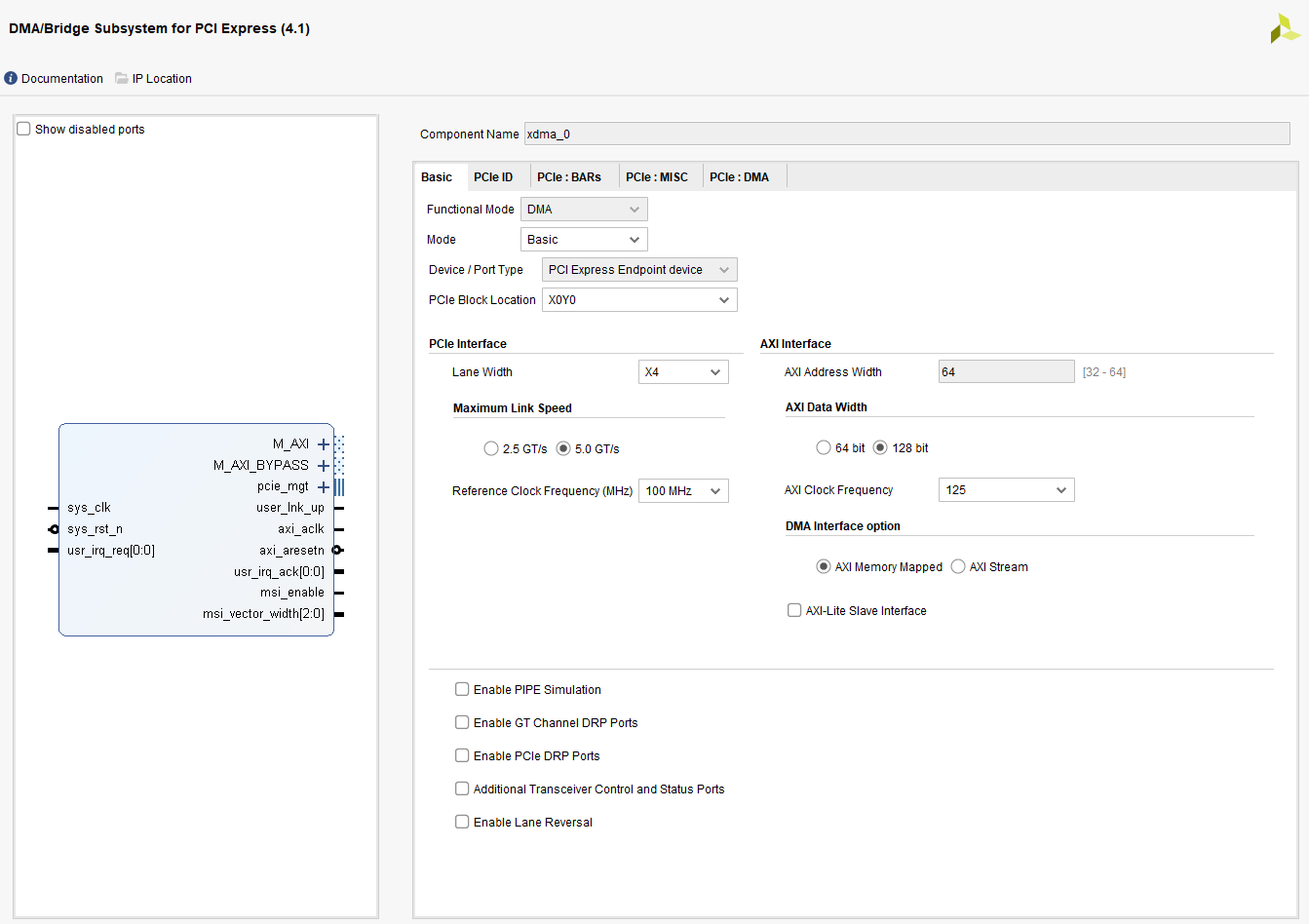

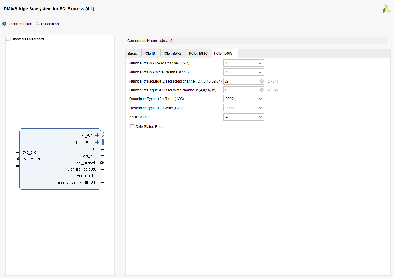

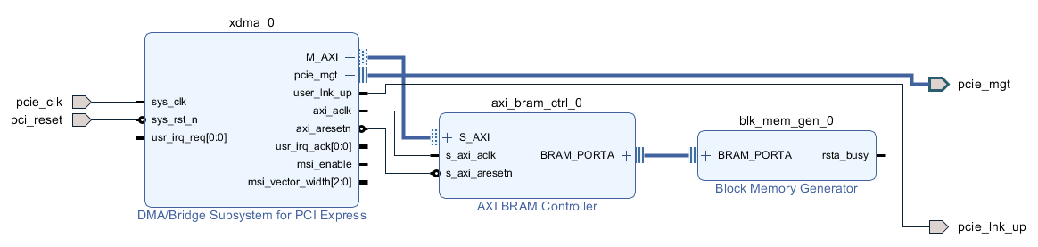

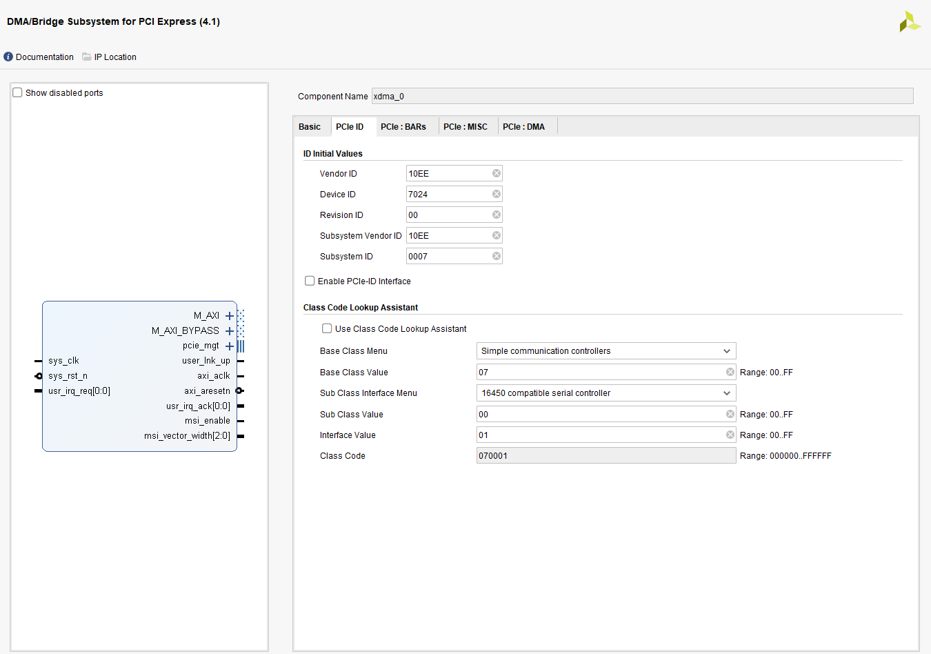

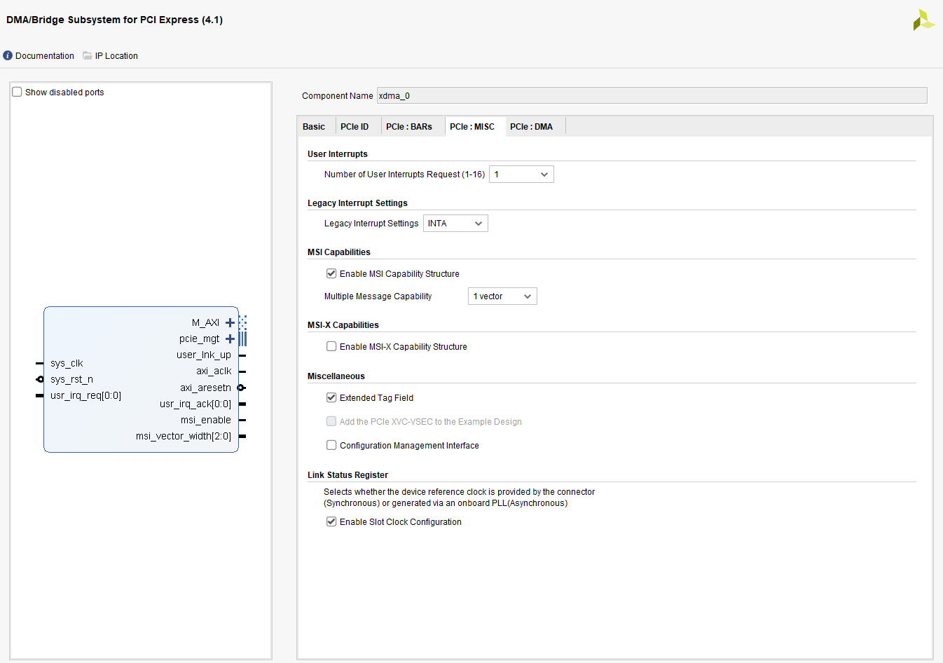

ich hab hier eine FPGA Platine mit PCIe Gen2x4.
Im Design habe ich den XDMA eingebaut und einen 1 MByte BRAM daran
angeschlossen. Ich möchte da erstmal nur Daten hinschreiben und wieder
lesen. Aber unter Windows. Klar, Linux könnte ich testen, aber es gibt
ja auch Windowstreiber von Xilinx.
Windows ist im Testmodus und ich konnte den Treiber installieren. Der
XDMA wird auch erkannt wenn ich das Board mit dem Rechner verbinde. Aber
im Gerätemanager ist ein gelbes Ausrufezeichen und es steht Code 10 da.
Die Testprogramme von Xilinx wie z. B. xdma_info.exe finden den XDMA
nicht.
Was ist denn die Ursache für den Code 10 und wie muss ich den XDMA
konfigurieren, dass der nicht nur im Gerätemanager auftaucht, sondern
auch korrekt funktioniert?
Im Anhang sind Bildchen der aktuellen Konfiguration.
Vielen Dank!

Vielen Dank! Ich werde das mit dem Treiberdebugging mal versuchen und
dann mal mit Linux testen, da reicht ja ein USB Stick. Ob ich PCIe in
eine VM hereingereicht bekomme weiß ich nicht.
Ich dachte nur, dass ich da in den IP Einstellungen vielleicht einfach
irgendwas falsch gemacht habe.

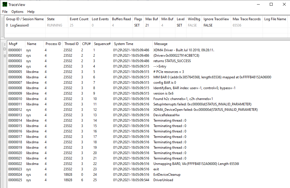

OP #6568054
Was mich halt wundert ist, dass das von Windows korrekt erkannt wird. Da
muss PCIe ja quasi laufen. Aber ich habe gerade Visual Studio und das
Windows Driver Development Kit installiert. Traceview sagt mir das was
im Bildchen steht.

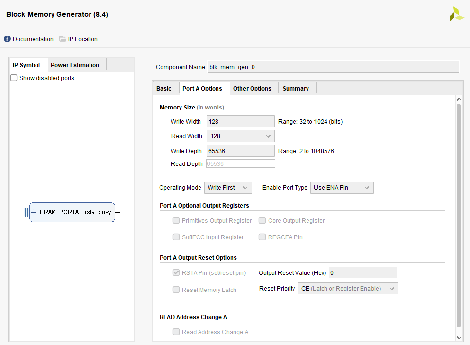

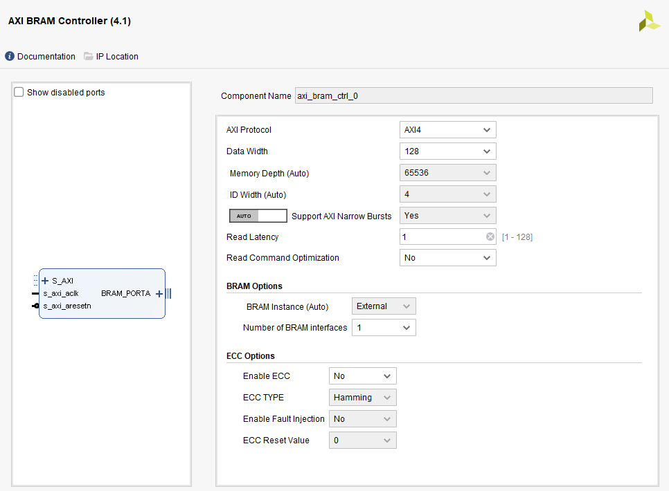

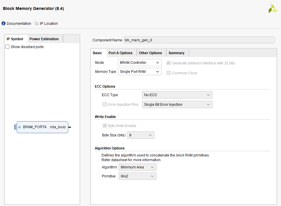

Und ich habe noch ein paar sehr einfache Fragen zum Block Design
generell:
Im Address Editor:
Ist der eingestellte Wert immer in Bytes oder ist das in der verwendeten
Busbreite?
Ich habe im Design einen AXI BRAM Controller und einen Block Memory
Generator. Bei beiden kann ich nur die Busbreite, aber nicht die Tiefe
einstellen. Meine Vermutung ist also, dass wenn ich im Address Editor
einen Wert einstelle, sich automatisch die Tiefen in den anderen
Komponenten ändern damit das passt.
Jetzt habe ich im Address Editor mal 128K eingestellt und vermute das
große K bedeutet kByte.
Der angeschlossene AXI BRAM Controller hat 64 Bit Data Width, und die
Memory Depth ist mit 16384 angegeben.
Was bedeutet das?
Ist da Platz für 16384 * 64 Bits = 128 kByte? Dann passt das.
Daran, an den AXI BRAM Controller, ist noch der Block Memory Generator.
Und da steht drinnen, alles ausgegraut, Read Width 32, Write Width 32
und Write Depth 262144.
Was bedeutet das?
262144 * 32 Bits = 1 MByte.
Und das passt natürlich nicht.
Und in der Tat, ich hatte mal im Address Editor 1M eingestellt. Aber
warum wird die neue Einstelung, 128K nicht übernommen? Ich kann machen
was ich will, speichern, aufmachen, schließen, nix, der Wert bleibt
stehen.
Zum Testen habe ich die Blöcke gelöscht und neu eingefügt. Dann standen
überall die korrekten Zahlen drinnen - aber die AXI Breite passte nicht.
Aber kaum stelle ich die AXI Breite um, passt sich die Tiefe nicht
automatisch an.
Ich bin ja neu beim Blockdesign, aber ist so ein krudes Verhalten
normal? Gibt es einen Befehl oder so mit dem man die Berechnung von
Parametern neu anstoßen kann?
Ich lade gerade Vivado 2020.2.1 runter, vielleicht ist das da gefixt.
OP #6568322
So, scheint tatsächlich gefixt zu sein. Habe jetzt Vivado 2020.2.1. Wenn
ich jetzt im Address Editor einnen Wert ändere, dann wird der zwar auch
nicht übernommen in den Komponenten, aber wenn ich dann das Blockdesign
validieren lasse, dann gibt es nicht wie in Vivado 2020.1 einen Fehler
dass die Größen nicht passen, sondern das sagt jetzt einfach OK und
danach sind in den Komponenten die richtigen Größen eingestellt. Also
dieses Design validieren aktualisiert jetzt irgendwie die Werte in den
Komponenten.
#6568325
Ja, die Tiefe stellst du immer im Address Editor ein.
Die Tiefe ist immer in Byte. 128K sind 128kByte. Das müsste auch logisch
am Adressraum zu sehen sein. Es ist unabhängig von der Busbreite.
