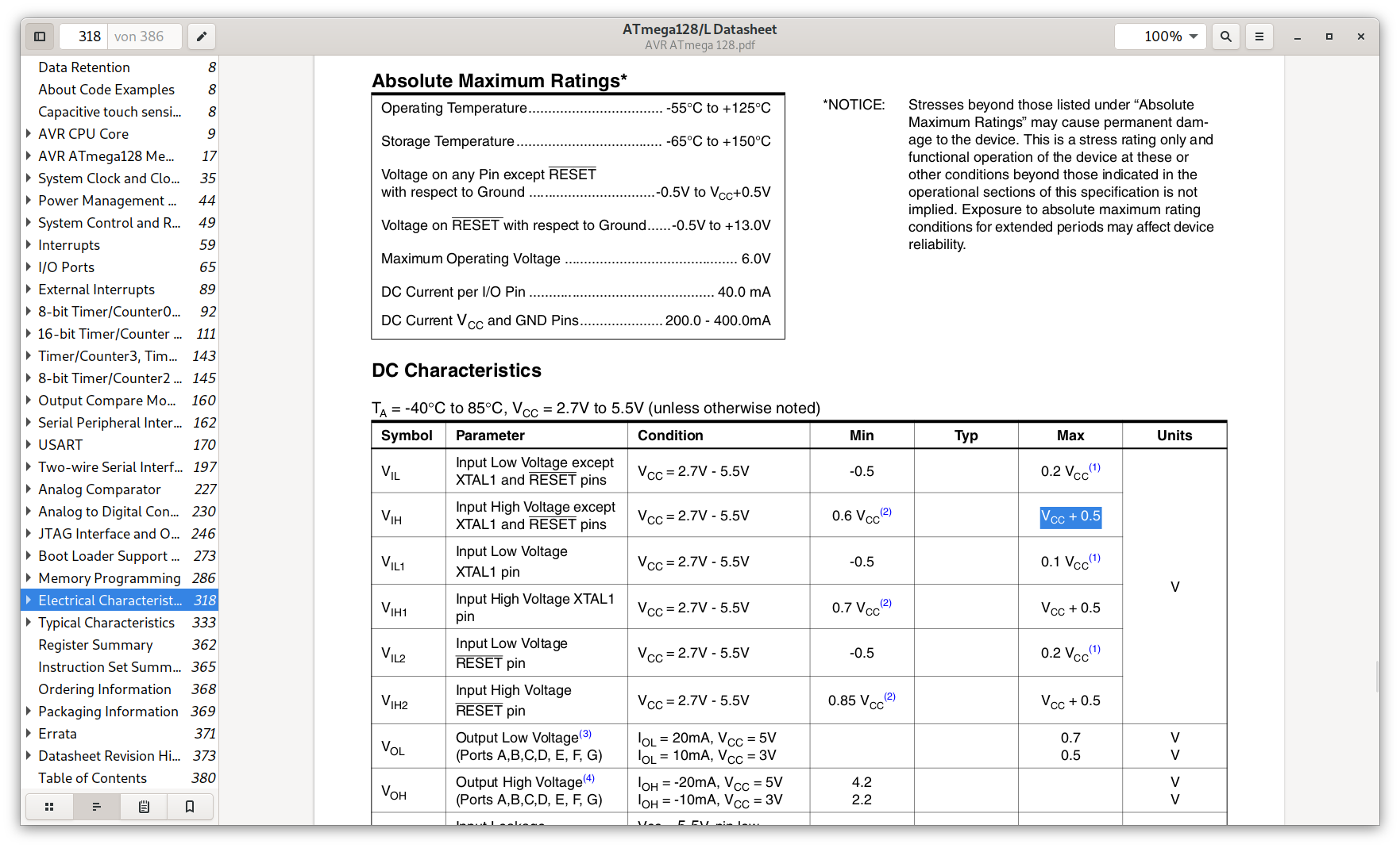

mein ATMega128 startet einfach nicht wenn etwas in den UART PINs
"passiert".
An den PINs darf kein USBtoUART, Raspberry GND, VCC oder sonstiges
anliegen. Nichteinmal als I/O PINs lassen diese nicht nutzen.
Nur wenn die PINs Frei sind startet der Controller.
Es ist auch egal ob man UART oder I/O nutzen möchte... Erst wenn der
Controller in der Hauptschleife läuft kann man dort etwas anschließen.
Kann sich/mir das jemand erklären?
Die Spannung darf an (fast) allen Pins maximal 0,5V höher sein, als die
Versorgungsspannung. Wenn du diese Bedingung nicht einhalten kannst,
musst du mit Fehlfunktionen leben.
UART Schnittstellen haben im Ruhezustand HIGH Pegel. Wenn dein
Mikrocontroller keine Stromversorgung hat aber ein UART Signal anliegt,
ist das eindeutig außerhalb dieser Anforderung.
OP #6568151
Komischerweise ist es ja so...
Ich habe den Bootloader drauf und alle funktioniert wunderbar...
Ich kann Flashen etc.. Beim Reset startet der Bootloader usw...
Dann Flashe ich das Hauptprogramm.. und sobald dann etwas am UART hängt
startet er einfach nicht...
Auch wenn ich den UART unkonfiguriert lasse.. Ich kann die PINs auch auf
High oder LOW setzen... hilft nichts....
Nachdem der AVR aber dann in der main ist.. kann ich per UART
kommunizieren...

Gast #6569694
Problem wurde die Nacht behoben.
Eine elektronische Verbindung zwischen Duko (SDA) und Leiterbahnen (TxD)
war das Problem.
Die Duko ist so nah das die Aura nicht ganz die elektrische Verbindung
trennt (0.1mm).
Einmal mit dem Cuttermesser entlang der Leiterbahnen und das Problem war
behoben.
