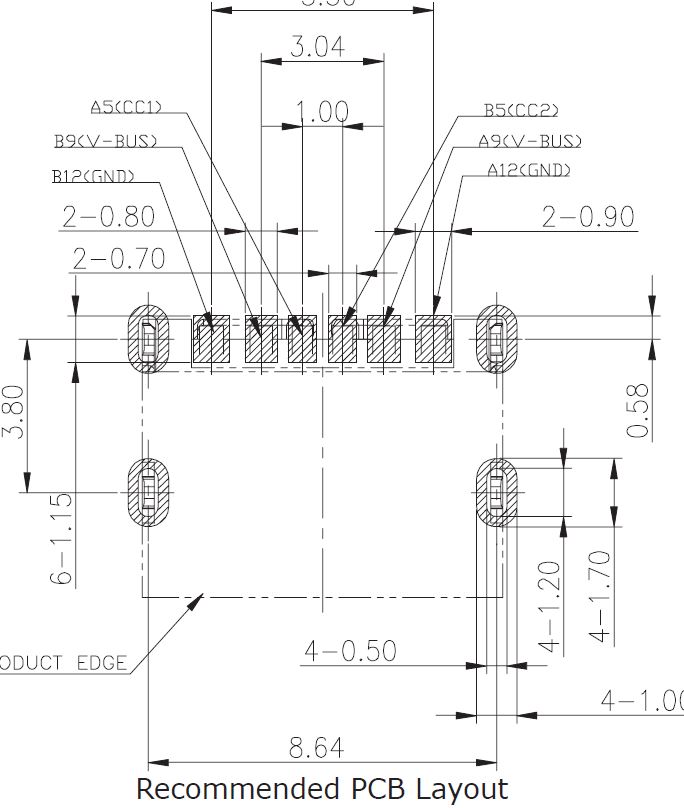

Hallo, wie im Anhang zu sehen schlägt der Hersteller eines USB C Versorgungsverbinders 4 St. Langloch, metallisiert, 1.2x0.5 mm vor. Dies trifft man inzwischen recht häufig an, auch 0.4mm habe ich schon gesehen. Problem ist nun wie oder wer kann das realisieren? Laut Auskunft zweier größerer PCB Hersteller ist der kleinste weltweit verfügbare Fräser für FR4 bereits 0.8mm. Eine Idee war noch mit einem Spiralbohrer zu fräsen, die Begeisterung es auch wirklich zu probieren war aber gering. Was also ginge wäre 0.8mm fräsen, aufkupfern und mit ca. 0.75mm Langloch zurecht kommen. Geht da noch etwas anderes? Gruß

Michael K. schrieb: > wie im Anhang zu sehen schlägt der Hersteller eines USB C > Versorgungsverbinders 4 St. Langloch, metallisiert, 1.2x0.5 mm vor. > > Dies trifft man inzwischen recht häufig an, auch 0.4mm habe ich schon > gesehen. Ja, da ist wohl leider so. > Problem ist nun wie oder wer kann das realisieren? > Laut Auskunft zweier größerer PCB Hersteller ist der kleinste weltweit > verfügbare Fräser für FR4 bereits 0.8mm. Eben. Irgendwie scheinen die Hersteller der Steckverbinder da nicht wirklich nachgedacht oder nachgefragt zu haben. > Eine Idee war noch mit einem Spiralbohrer zu fräsen, die Begeisterung es > auch wirklich zu probieren war aber gering. Unsinn^3. Ein Bohrer kann nicht fräsen. > Was also ginge wäre 0.8mm fräsen, aufkupfern und mit ca. 0.75mm Langloch > zurecht kommen. Eben. > Geht da noch etwas anderes? Ne normale 1,2mm Bohrung setzen. Das reicht meistens. GGf. sogar noch etwas kleiner, denn die großen Bohrungen, welche keine VIAs sind, werden meisten mit 0,1mm Übermaß hergestellt. Sprich, man bohrt 0,2mm dicker, kupfert ~0,1mm auf und hat 0,1mm Übermaß.

Falk B. schrieb: > Ne normale 1,2mm Bohrung setzen. Das reicht meistens. GGf. sogar noch > etwas kleiner Vielleicht sogar Durchmesser = Diagonale des Pins + Toleranzen? Bei Handbestückung darf der Spalt an den Ecken im Grenzfall Null sein. Ein klarer Fall, wo der Mensch dem Automaten überlegen ist ;)

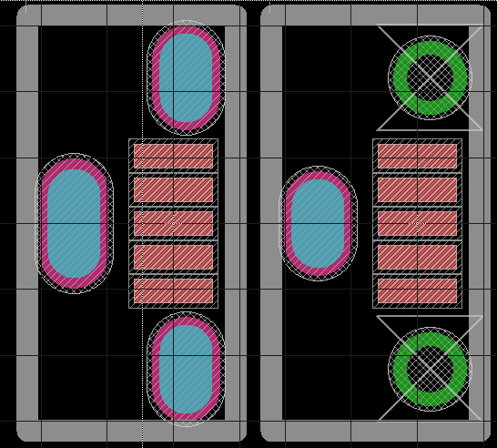

Moin, Das Langloch ist halt die Empfehlung vom Hersteller. Wenn deine Fertigungsmöglichkeiten das nicht hergeben, dann mach halt zwei normale Bohrungen die entsprechend größer sind. Richtig geplant passt das sicher auch ganz gut und wird auch nicht schlechter sein... schönen Gruß, Alex
#6569068
Vielleicht mehrere überlappende Bohrungen setzen?
> 1.2x0.5 mm
Drei Bohrungen, erst die beiden äußeren jeweils mit 0,5mm und dann mit
einem 0,8er den verbleibenden Steg ausbohren. Obs geht, keine Ahnung.
#6569072
Einfach größer fräsen und dann mit entsprechend mehr Lot löten. Fertig.

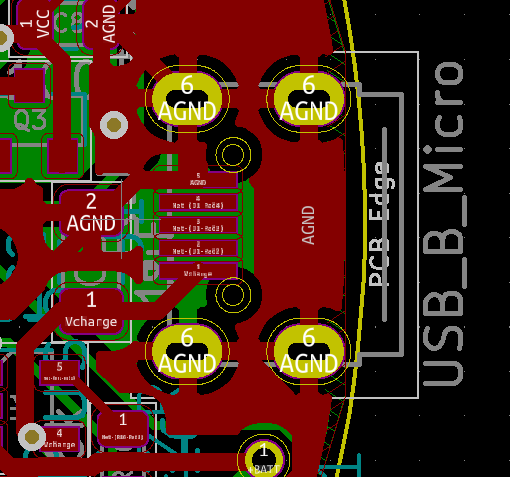

Uli S. schrieb: > Ich würde ganz einfach mit > 1,3 - 1,5mm bohren. Viel zu groß um ein Langloch von 1,2x0,8 nachzubilden. Ich hab hier einen Kompromiss gemacht. Beitrag "Re: LED-Gesellschaftspiel "Light Touch"" Die Buchse ist eine Micro-USB https://www.digikey.de/products/de?keywords=WM10134CT-ND Dort sind laut Datenblatt 2 Schlitze mit 0,5x0,7mm drin. Die hab ich auf die Minimalspec von Elecrow mit 1x0,7mm hochgesetzt. Die waren natürlich deutlich zu groß. Ich hab sie in der Überarbeitung auf einfache Bohrungen mit 0,9mm Durchmesser gesetzt, das reicht.
Da hab ich aus dem Langloch ein Bauteilmass gemacht, Klar, wenns in ein Langloch reinpasst, dann auch in eine Bohrung mit dem Maximalmass, wahrscheinlich sogar etwas weniger. Aber, das Langloch ist 1,1 * 1,8mm; das ist irgendwie bescheuert vermasst. Das schraffierte ist offensichtlich die Durchkontaktierung + Lötzinn. Ich finde nirgendwo die Stärke des Gehäuses, möglicherweise reicht deine 0,9 Bohrung nicht aus. Kommt jetzt drauf an, ob das bloss wenige Teile sind oder viele. Bei ein paar würd ich die Kanten mit der Feile kappen. Theoretisch dürfte das zwar bis 0,4mm sein, aber dann musst du aufs 1/100 genau bohren. Schaffst du das?
Uli S. schrieb: > Da hab ich aus dem Langloch ein Bauteilmass gemacht, Klar, wenns in ein > Langloch reinpasst, dann auch in eine Bohrung mit dem Maximalmass, > wahrscheinlich sogar etwas weniger. Aber, das Langloch ist 1,1 * 1,8mm; > das ist irgendwie bescheuert vermasst. Das schraffierte ist > offensichtlich die Durchkontaktierung + Lötzinn. Nö. Das ist der umlaufende Kupferring. Das echte Langloch ist 1,2x0,5mm und überraschenderweise genau so groß wie bei meiner Mikro-USB-Buchse! > Ich finde nirgendwo die Stärke des Gehäuses, möglicherweise reicht deine > 0,9 Bohrung nicht aus. Kommt jetzt drauf an, ob das bloss wenige Teile > sind oder viele. Bei ein paar würd ich die Kanten mit der Feile kappen. Nö. > Theoretisch dürfte das zwar bis 0,4mm sein, aber dann musst du aufs > 1/100 genau bohren. Schaffst du das? Unsinn^3. Er will das von einem Standardhersteller machen lassen. Die bohren bestenfalls auf +/-50u genau. Das reicht auch.
