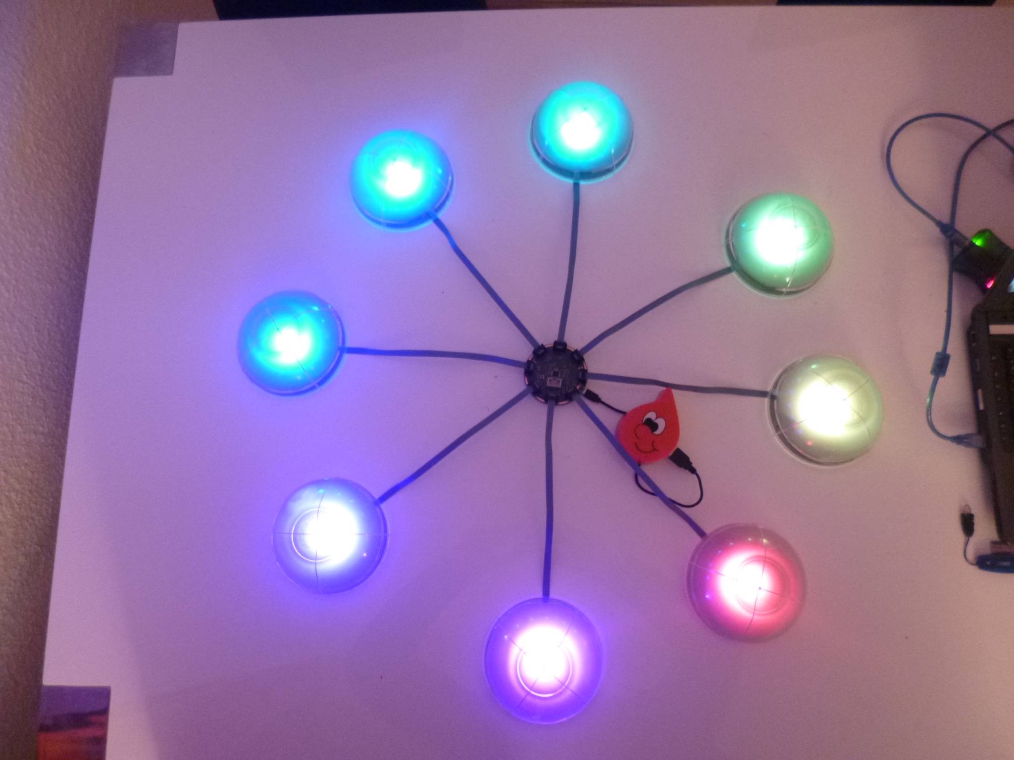

Hallo liebe Gemeinde,
ich hab mal das Spiel nachgebaut, das es hier in einem kurzen Video zu
sehen gibt.
Beitrag "Kennt jemand dieses Spiel?"
Spielbeschreibung
Es besteht auf 8 sternförmig angeordneten Lichtdomen mit ohmschen
Kontakten (Drahtbügel). Acht Leute stehen im Kreis um den Aufbau herum,
jedem ist ein Lichtdom zugeordnet. Nach dem Einschalten läuft erstmal
ein Farbkreis, der bei Berührung von 2 Domen in eine Ampel wechselt.
Mittels der Verbindung von Weiß zu einer der drei Farben wird der
Schwierigkeitsgrad gewählt (rot=schwer, gelb=mittel, grün=leicht). Dann
geht es los. Es erscheinen zufällige Muster mit zufälliger Farbe in
einem zufälligen Winkel angeordnet. Mit fortschreitender Spieldauer
werden es komplexere Muster. Dabei ist es das Ziel, daß die Leute, deren
Lichtdom aufleuchtet sich die Hände geben müssen, sprich mit einer Hand
den Dom und mit der andern Hand den Mitspieler berühren müssen, um einen
ohmschen Kontakt herzustellen. Das einfachste Muster sind 2
gegenüberliegende Dome. Komplexere Muster bestehen aus 3 oder mehr
Domen, einige haben sogar mehrere Farben. Dort müssen die einzelnen
Farbgruppen getrennten Kontakt herstellen, d.h. es darf keinen
"Kurzschluß" der Farben geben. Gelingt es nicht innerhalb einer gewissen
Zeit von ein paar Sekunden die richtigen Kontakte herzustellen, ist das
Spiel verloren.
Hardware
Herzstück der Elektronik ist ein ATmega328. Dieser steuert acht
intelligente LEDs vom Typ WS2812B direkt über 8 IOs an. Die Verbindungen
der ohmschen Kontakte werden über die acht AD-Wandler Eingänge mittels
Matrixscan ermittelt. Die passiven Eingänge sind dabei hochohmig (1MOhm)
auf VCC/2 gelegt. Diese Methode ist außerordentlich empfindlich und
robust, um den Haut-und Körperwiderstand zu messen. ESD-Schutzdioden an
jedem Eingang sollen das Schlimmste verhindern, wenn das Spiel in sehr
trockener Umgebung verwendet wird. Die Stromversorgung erfolgt mit 5V
über USB bzw. eine Powerbank. Die maximale Stromaufnahme wird in erster
Linie durch die LEDs bestimmt und liegt bei ca. 480mA. Real sind es im
Spiel ca. 100 mA, denn es leuchten selten alle LEDs gleichzeitig.
Software
Die Software enthält eine Statemachine, welche den Spielablauf
steuert. Eine ganze Masse an Hilfsfunktionen zum Auslesen und Auswerten
der Kontaktmatrix sowie zur Erzeugung der LED-Muster stehen bereit.
Weitere Funktionen waren in der Testphase von Nöten, um
Zwischenergebnisse mittel Soft-UART auszugeben. Die Farben und
Verbindungsmuster liegen als Arrays im Flash, ebenso der Spielplan der
einzelnen Schwierigkeitsgrade. Dort kann man pro Level vorgeben, aus
welchem Bereich die Muster ausgewählt werden sollen und wieviel Zeit pro
Level zur Verfügung steht. Einige Powerbanks brauchen einen
Mindeststrom, damit sie ihren Ausgang nicht abschalten. Dieser wird hier
nur pulsartig mittels MOSFET und 2 Widerständen erzeugt (200mA, 100ms
Pulsbreite, 5s Periodendauer), damit sinkt der mittlere Strom deutlich.
Damit der Pseudo-Zufallsgenerator "zufälliger" arbeitet, läuft dieser
immer mit 100Hz im Hintergrund. Damit werden bei jedem Einschalten immer
andere Muster und Farben erzeugt, da es praktisch unmöglich ist, auf
10ms genau ein neues Spiel zu starten. Über PB7 können per Soft-UART
Debugdaten ausgegeben werden, welche mittels passendem Adapterkabel ala
FTDI am PC empfangen werden können.
Mechanik
Die Lichtdome bestehen aus 12cm Glasschüsseln, die gibt es sehr
preiswert für ca. 1 Euro auf Ebay. Diese wurden innen mit einer
speziellen Farbe besprüht, welche einen Milchglaseffekt erzeugt.
Dupli Color 263231
https://www.amazon.de/Dupli-Color-263231-Dupli-Color-Milchglas-Effekt/dp/B007TWNQYY
Dadurch wird das Licht gleichmäßiger, man sieht die LED und das Kabel
nicht. Beim Sprühen wurde 5 mal eine sehr dünne Schicht aufgetragen und
zwischendurch ca. 30min gewartet, damit diese trocknet. Wenn möglich
sollte man besser gleich Glas- oder Kunststoffschüsseln mit Milchglas
kaufen, das spart die Lackierung. Die Kontakte bestehen aus 1mm
versilbertem Blankdraht, welcher als Kreuz auf die Schüssel geklemmt und
in der Mitte verlötet wurde. Der Boden besteht aus einer 2mm
Hartpapierplatte, die mittels Stichsäge kreisförmig ausgesägt wurde.
Dabei ist auf eine Passung mit minimalem Spiel zu achten, damit klemmt
sie die Drahtbügel gleich fest. Die LEDs sind an 6pol Flachbandkabel
direkt angelötet. Achtung! Beim Zerschneiden der LED-Streifen darauf
achten, daß die Lötkontakte an der EINGANGsseite stehen bleiben! Die LED
wird mittig auf die Grundplatte geklebt und das Kabel mittels Epoxidharz
verklebt. Vor dem Schließen der Grundplatte wird das Sensorkabel innen
an den Drahtbügel angelötet. Zum Schluß verleihen je drei Gummifüße den
Domen Halt auf einer Tischplatte.
Hinweise
Der Untergrund, auf dem die Spieler stehen, sollte sehr gut isolieren,
denn sonst kommt es je nach Schuhwerk und dessen Leitfähigkeit zu
Fehlmessungen bei der Prüfung der Kontaktmatrix. Ein trockener Holz-,
Stein- oder Kunststofffußboden ist angeraten. Eine feuchte Wiese,
Erdboden oder gar Schlamm (Festivals, Camping) sind ungeeignet. Ebenso
dürfen sich nebeneinander stehende Spieler nicht anderweitig berühren,
das verursacht auch Fehlmessungen.
Die aktuelle Firmware ist mit ~4,5kB relativ klein, sodaß auch ein
ATmega8 oder ATmega88 nutzbar ist. Die .elf Datei enthält auch schon
alle Einstellungen der Fuses. Bei der Verwendung der .hex Datei muss die
DIV_8 Fuse deaktiviert werden (Haken entfernen == auf 1 setzen).
Den Boden der Lichtdome kann man ggf. aus weißem Material herstellen
oder weiß lakieren, das sieht ggf. besser aus als weißes Milchglas mit
schwarzem Boden.
Viel Spaß beim Nachbauen und natürlich besonders beim Spielen

von Falk B. (falk)
Frank M. schrieb:
> Sehr schöne Umsetzung! Das werde ich auf jeden Fall nachbauen, danke!
> Hast Du von der Hauptplatine vielleicht mehrere herstellen lassen und
> hast noch eine übrig? ;-)
Jain, ich hab zwar noch ne 2. Platine, die ist auch schon bestückt und
getestet, aber ebenso auch verplant.
von Falk B. (falk)
Hmmm, da hat sich wohl beim letzten Aufräumen und hübsch machen ein
Fehler in die Software eingeschlichen. Schöner Mist! Dabei wurden keine
Kombinationen mit mehr als 1 Farbe erkannt! Im Anhang das korrigierte
Projekt.

Ich hab die Hardware noch mal überarbeitet und dabei die Platine von 70
auf 64mm Durchmesser geschrumpft. Außerdem gibt es jetzt eine stehende
Micro-USB-Buchse, damit ist nichts mehr auf der Rückseite bestückt.
Es sind noch 5 Platinen verfügbar, der freundliche Chinese hat 2 mehr
eingepackt.

von Kolja L. (kolja82)
Erst einmal ein großen Dank an Falk für die Platine!
Und natürlich möchte ich das Spiel auf unserem Festival, also draußen
spielen.
Einen isolierenden Untergrund werden wir schon schaffen.
Was sind denn die hellsten LED, die ich dafür verwenden kann?
Oder ist es möglich einzelne WS2812 LED parallel zu betreiben?
(Ohne die Software anpassen zu müssen)
Gruß Kolja
von Falk B. (falk)
> spielen.
Holzplatten, Holzpalette, ein alter PVC-Belag etc.
Keine Ahnung. Aber wenn du gegen Sonnenlicht zur Mittagszeit ankämpfen
willst, wird das eher eng.
Sollte funktionieren, so 3-5 parallel sollte der AVR noch problemlos
treiben können.
