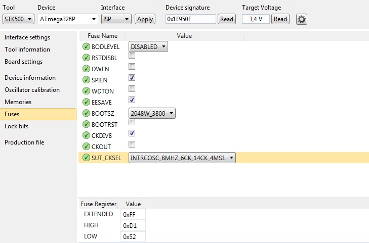

Habe das gleiche Problem beim Mega328P. Ich versetze ihn in Idle-Modus
und am Strom ändert sich jedoch nichts.
  set_sleep_mode(SLEEP_MODE_IDLE);
  sleep_mode();
Bin deutlich über 1mA. Takt ist intern (1MHz) + Asynchroner Timer2 mit
Uhrenquarz für Sekunden-Interrupt.
Alle besonderen Fuses sind aus (siehe Bild).
Kann man noch was optimieren?
