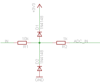

von Falk B. (falk)
Jamal schrieb:
> 1. Belastung im µA (1 bis 100) Bereich wären noch verträglich.
Das ist recht viel.
> 2. Die Überspannung wird kann beispielsweise von einem Akku kommen. Die
> Quelle ist also sehr niederohmig.
Wieso? Klemmt da einer einen 30V Akku an einen 3V ADC-Eingang? Ein Akku
allen macht keine Störpulse.
> 3. Das mit der Millerkapazität ist eine gute Spur.
Trotzdem Unsinn, denn deine Schaltung ist Unsinn.
> Ich habe schon mit der Sinulation rumgespielt und kam auf Basis dieser
> zu der oben genannten Erkenntnis, dass zuviel von der Überspannung
> durchkommt.
Jaja, wahrscheinlich so wie die Simulation der Klimamodelle auf den
Weltuntergang in 11 Jahren kommt.
Der Klassiker für Überspannungsschutz sind Klemmdioden nach GND und VCC.
Wenn die halbwegs leckstromarm sind, ist das OK. Dazu in Reihe noch 1-2
Widerstände, fertig. Siehe Anhang. R1 begrenzt den Strom durch die
Klemmdioden. R2 den Strom von den Klemmdioden während der Klemmung (3,3V
+ FLußspannung, die bei hohen Strömen 1-2V sein kann, also ~5V) zum ADS
mit internen, schwachen Klemmdioden.

Klaus R. schrieb:
> Deswegen habe ich auch die SS11 bis SS14 empfohlen. Wie gesagt, der
> Reversestrom liegt bei 3,0 V deutlich unter 10 µA. Ein Link zum
> Datenblatt liegt ja auch dabei. Der TO wollte sogar bis zu 100µA
> tolerieren.
Ein großes Problem ist die extreme Temperaturabhängigkeit des
Leckstroms. Und plötzlich sind aus den 10 µA dann 1 mA geworden.
> Andreas S. schrieb:
>> Ein Serienwiderstand
>> zwischen der Klemmschaltung und dem ADC-Eingang verhindert dann die
>> Zerstörung, weil heutzutage fast immer zusätzliche Schutzdioden auf dem
>> Halbleiterchip sitzen.
> Nur die internen Schutzdioden sind in der Regel für unter 10 mA gedacht
> und eher ein ESC Schutz.
Sinnentstellendes Zitieren ist offenbar Deine Lieblingsdisziplin. Der
Serienwiderstand kommt natürlich hinter den Klemmdioden. An ihm fallen
dann nur noch maximal 0,7 V o.ä. ab.
> Andreas S. schrieb:
>> Bei einer Klemmung gegen die Versorgungsspannung sollte man auch nicht
>> vergessen, dass eine Überspannung dann auch leicht die
>> Versorgungsspannung der ganzen Schaltung unzulässig anheben kann.
> Deswegen hatte ich auch erwähnt den Strom auf unter 100 mA zu begrenzen.
> Wenn der TO noch zusätzlich Beads einsetzt und den Impuls mindert, dann
> um so besser.
100 mA sind doch für viele Schaltungen viel zu viel. Man darf nicht von
deren maximaler oder durchschnittlicher Stromaufnahme ausgehen, sondern
von der minimalen. Wenn nicht viel mehr als der nackte Microcontroller
aktiv ist, liegt man bei vielen Microcontrollerschaltungen bei 1 mA oder
gar noch darunter.
> Klar, eine 1N4148 hat fast keinen Reversestrom und auch sehr wenig
> Kapazität, verträgt aber nur 100 mA bis 200 mA.
Ich habe niemals behauptet, dass er eine 1N4148 verwenden solle. Und
zuvor hast Du noch eine Strombegrenzung durch den ersten Vorwiderstand
auf 100 mA gefordert. Warum soll dann plötzlich eine 1N4148, die diesen
Strom schafft, nicht mehr ausreichend sein, insbesondere bei
impulsförmiger Last? Außerdem gibt es auch noch etliche andere
pn-Sperrschichtdioden mit höherem Spitzenstrom. Nein, ich behaupte jetzt
(auch wenn Du mir gleich anderes unterstellen wirst...) nicht, dass es
sich dann um eine 1N400x handeln müsse.

Was ich gemeint habe ist in der Schaltskizze von Falk der R1.

Sowas vermute ich auch. 100 Ohm vor den Schutzdioden könnten schon ein
Wunder bewirken? ---R---> Eingang mit Schutzdioden

Klaus R. schrieb:
> Wenn dies plötzlich eintritt, dann stimmt aber etwas anderes ganz und
> gar nicht.
Es hängt vom Temperaturbereich ab. Falls es sich um irgendeine Bastelei
am Auto oder einem anderen Konstrukt mit Wärmequelle oder direkter
Sonneneinstrahlung handeln sollte, darf man natürlich nicht die
Leckströme bei 20°C oder 25°C ansetzen, sondern bei >=70°C.
> In der Regel können diese Spannungsquellen mehr als 100 mV. Aber der TO
> weiss doch sicher was seine Spannungsquellen schlucken können. Es sollte
> ihm doch nur der Weg gezeigt werden.
Seit wann kann ein normaler 3,3V-Spannungsregler auch als Stromsenke
arbeiten? Bestenfalls wird er auch eine Klemmdiode vom Ausgang zum
Eingang haben, was dann die Betriebsspannung auf z.B. 5,x V oder 12,x V
begrenzt. Es gibt aber auch Spannungsregler, die einen explizit nicht
rückspeisefähigen Ausgang besitzen. Und bei den meisten ist es auch
nicht näher spezifiziert. Die fangen dann an zu leiten oder auch nicht;
oder sie gehen kaputt.
> aber einen Vorschlaghammer, wie die 1N400x, braucht er beim ADC wohl
> nicht. Aber wer weiss, solche Schaltungen gibt es auch.
Genau. Immerhin hätte eine 1N400x den Vorteil, billig und leicht
erhältlich zu sein. Das ist aber noch keine Aussage über deren sonstige
Eignung.
