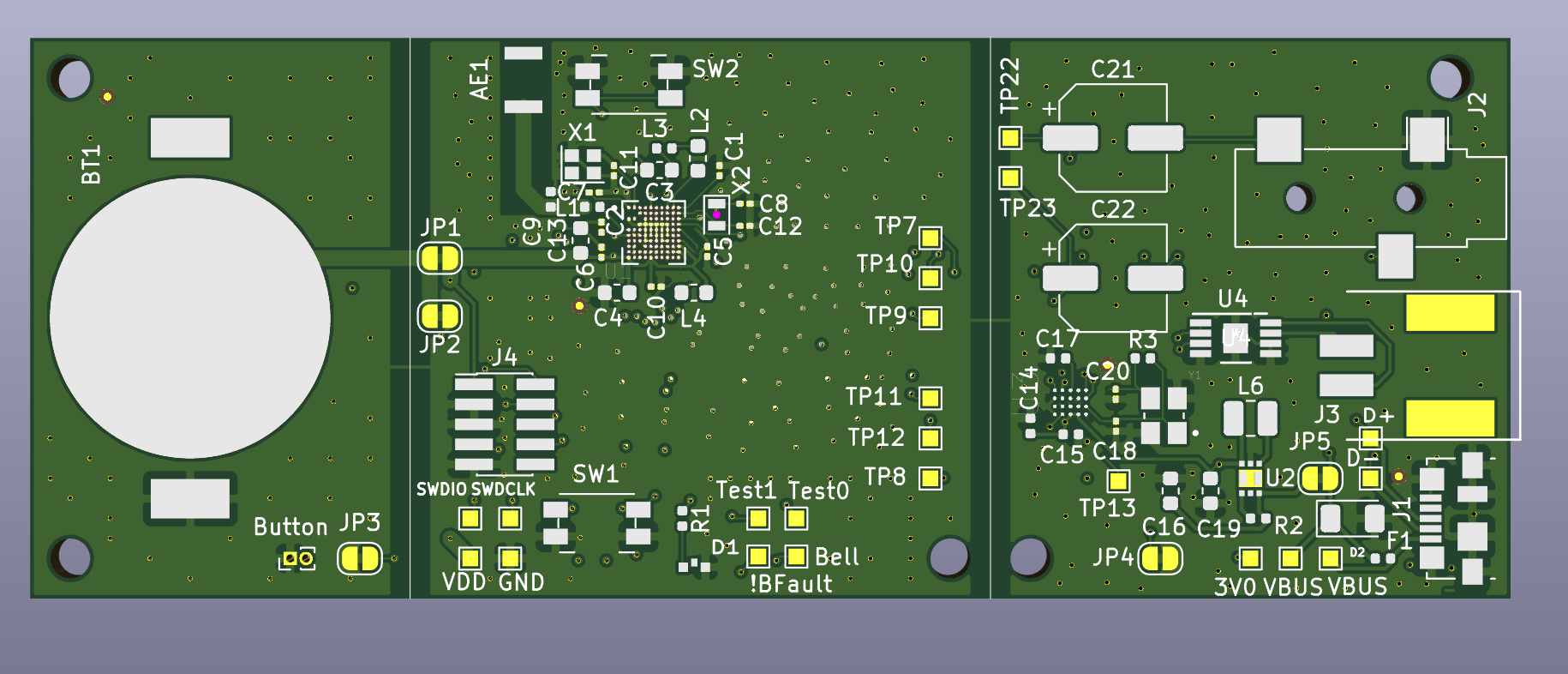

Hallo, ich habe ein kleines Spaß-Projekt. Eine 4-lagige Leiterkarte, die einen nrf52 mit einem Audio-DAC verbindet, damit ich die Klingel, deren Leitung ich beim letzten Umbau gekappt habe, drahtlos wieder in Betrieb setzen kann :-) Der nRF52840 ist im WLCP package, mit einem Abstand zwischen den Bällen von 0.35mm. Damit ich da von den inneren Bällen überhaupt weg komme, habe ich da blind vias mit einem Durchmesser von 0.13mm rein designed. Alle verwendeten Bauteile gibt es bei Mouser. Preise spielt keine al zu große Rolle. Zeit habe ich auch. Kann mir jemand einen Fertiger empfehlen, der mir 5-10 Stück von den Dingern bauen könnte (PCB + Bestückung)? Die meisten der "üblichen" Hobby / Prototypen - Bestücken scheinen mit den blind vias nicht klar zu kommen. Schönen Dank für eure Tipps! :-) Torsten

Man sollte sehr gute Gruende fuer Blind und Burried Vias haben, denn die Werden oft nicht mehr im Prototypen Business angeboten, und kosten dann ein Mehrfaches. Der Poster kam bisher noch nicht mit Gruenden rueber.
Purzel H. schrieb: > Der Poster kam bisher noch nicht mit Gruenden rueber. "... aber ich wollte man ganz bewusst mit sehr kleinen packages herum probieren." Ich möchte einfach mal ein "Gefühl" dafür bekommen, was technologisch so geht und welche Implikationen (mal vom Preis abgesehen) das hat.

Eigentlich brauchst Du keine Blind Vias, sondern Du brauchst mit Kupferpaste verfüllte Vias für Via-in-Pad. Du hast ja aus Platznot Vias in die BGA-Pads gesetzt. Wenn Du das so lässt, sorgst Du dafür, dass das Lot durchs Via entschwindet. Das darf nicht sein. Daher muss das Via vor dem Aufgalvanisierschritt mit Kupferpaste verfüllt werden, damit Du nachher wieder ein ebenes Pad hast, und ohne ein absolut ebenes Pad hast Du keine Chance, eine vernünftige Lötung zu erhalten. Auch dann nicht, wenn das Via nur eine Lage tief ist. Selbst das reicht schon. Sowas ist kein Standard, sondern muss extra angefragt werden. Siehe z.B. https://www.multi-circuit-boards.eu/leiterplatten-design-hilfe/bohren-durchkontaktierung/via-in-pad.html Die nehmen keine Kupferpaste, sondern Harz, können aber keinen 350um Pitch. Da musst Du Dir jemanden anders suchen. fchk
Frank K. schrieb: > Eigentlich brauchst Du keine Blind Vias, sondern Du brauchst mit > Kupferpaste verfüllte Vias für Via-in-Pad. Ok, ich dachte Via-in-Pad wäre von der Technik noch komplizierter. Ich hatte das jetzt mal so vom meinem BLE SWD-Debug Probe, die ein Profi gemacht hat, übernommen. Würdest Du auch befürchten, dass das Lot durch die buried vias verschwinden kann?

Für mich sieht das Beispiel von Nordic so aus, als hätten die da Blind Vias in Pad zwischen der 1. und 2. Lage mit 2 Vias für die GND Pads über alle Lagen. Zwischen der 2. und 3. Lage haben die dann noch mal buried vias. Wahrscheinlich käme ich ohne aus, weil ich nur einen kleinen Teil der GPIOs nutze.
Ich habe mein Ansinnen noch mal überdacht. Beim drüber gucken, ist mir noch aufgefallen, dass die GND Fläche unter dem nRF52 überhaupt nicht angeschlossen war. Die Karten hätte man dann also direkt in die Tonne werfen können. Ich denke, ich nehme zumindest für den nRF52 erst einmal das größere Package. Schönen Dank an alle Tipps. Habe mal wieder viel gelernt!

Ich habe die Platine jetzt noch mal neu gemacht. Da die etwas größeren Bauformen beim µC und Audio-DAC haben jetzt kaum etwas ausgemacht, da der nRF52833 deutlich weniger Pins hatte und er neue Audio-DAC ohne Kondensatoren am Ausgang zum Kopfhörer auskommt. Eure Empfehlungen werde ich auf jeden Fall mal durchgehen, um einen Fertiger zu finden!

Passt das mit der Antenne? Sieht für mich als Laie nickt ok aus. Von wegen Grund Plane Aussparung und so. Was sagt das DB des Antennen Herstellers und das von med dazu?
123 schrieb: > Passt das mit der Antenne? Sieht für mich als Laie nickt ok aus. Von > wegen Grund Plane Aussparung und so. Was sagt das DB des Antennen > Herstellers und das von med dazu? Das ist kein Kupfer im Bereich der Antenne. Oder was meinst Du?

AE1 ist vermutlich die Antenne? Sieht so aus als wäre die zwischen Testpunkte und Schalter eingepfercht. Im Vergleich zum nRF52840DK. Da liegt die Antenne an der Platinen Seite und über die ganze Breite ist ca 8 -10mm kein Kupfer oder nicht Antennen relevantes Bauteil zu sehen. Daher die Frage passt das zu den Datenblättern von Antenne bzw nrf.
