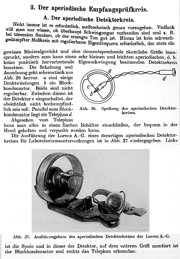

Der gezeichnete Diodenempfänger ist der einfachst mögliche
"Kontrollempfänger", den es überhaupt geben kann.
Mit geringst möglicher Anzahl an Bauteilen.
Ohne jede Selektion der Empfangsfrequenz.
Der Gleichstromkreis des "Demodulators", hier die Diode, muss
geschlossen sein, daher funktioniert die Schaltung vornehmlich mit
dynamischen (magnetischen) Kopfhörern.
#6602963
Genau so ist es.
Und als Kontrollempfänger wurde die Schaltung einst von einer der ersten
Radio- Herstellerfirmen auch gebaut und angewandt.
Siehe Foto, das gezeigte Gerät nutzt eine Spule anstelle Antennen- und
Erdanschluß, die Funktion ist gleich.
"aperiodisch" bedeutet nichtabgestimmt- in der Realität bewirken
Antenne/ Erde und Spule jedoch eine geringe Abstimmung- auf den
Frequenzbereich.
Hat man keinen starken Sender in der Nähe, den man kontrollabhören kann,
hört man zahllose Sender "übereinander" sprechen.
Auf Seiten 13/ 14 noch die Erklärung zur Wirkungsweise der AM-
Demodulation:
http://www.diru-beze.de/modulationen/skripte/
