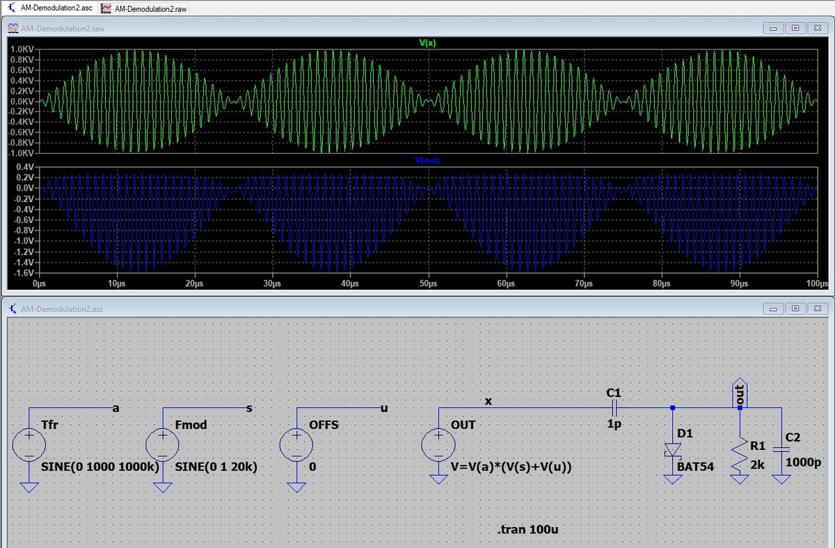

Und warum sollt man eine Halbwelle einer bestimmten Frequenz durch die
Diode senden und nicht über den Ohrhörer ?
Ist  das nicht gleichbedeutend das man die "halbe" Information
abschneidet ?
von michael_ (Gast)
Amplitudenmodulation.
Man kriegt daraus die Hüllkurve.

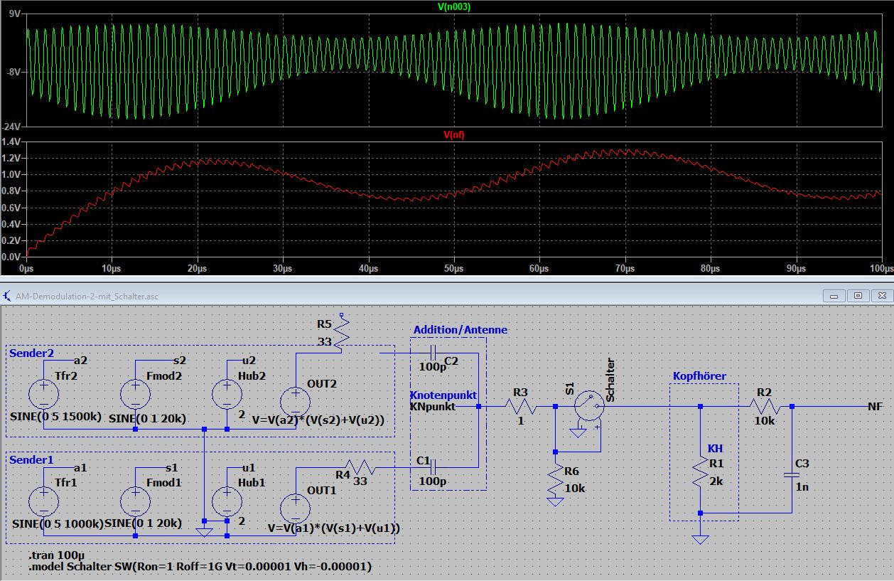

Normal gehört noch ein Kondensator 1000pF parallel zum Kopfhörer.

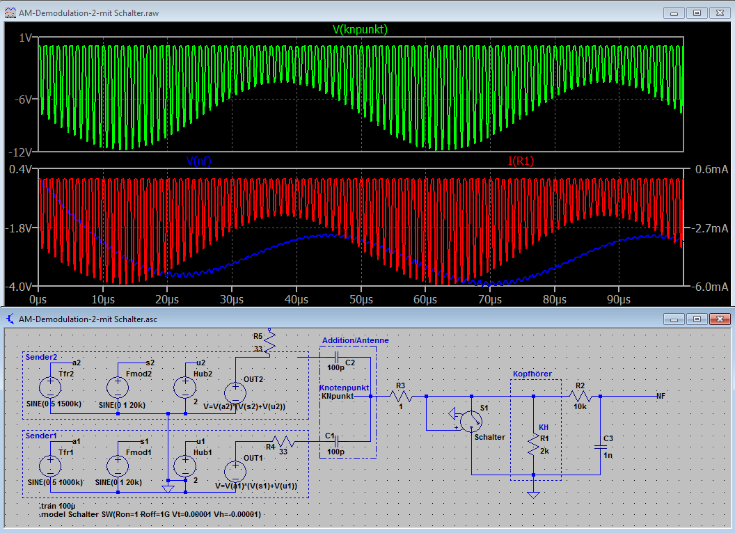

von Roland F. (rhf)

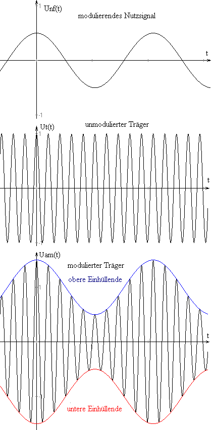

AM (AmplitudenModulation) bedeutet das die Amplitude der Trägerfrequenz
eines Senders im "Takt" des Nutzsignals moduliert, das heißt in der Höhe
verändert wird.
Wenn nun dieses Signal vom Sender abgestrahlt und in deinem Empfänger
aufgefangen wird, schneidet die Diode ein Hälfte des Signals ab. In
deinem Fall sind das alle positiven Spannungswerte des gesendeten
Signals. Die negativen Spannungswerte dagegen liegen am Kopfhörer an.
Der Kopfhörer wirkt auf Grund der mechanischen Trägheit seiner Membran
wie ein Tiefpass und kann nur dem Spannungsverlauf der (in diesem Fall)
unteren Einhüllenden folgen. Und diese Einhüllende ist genau das
ursprüngliche Nutzsignal. (Siehe auch das angehängte Bild aus der
Wikipedia)
> abschneidet ?
Nein, weil das Nutzsignal praktisch 2-mal in dem modulierten Sendesignal
enthalten ist (siehe Bild)
rhf

Weniger die mech. Trägheit, sondern der von mir erwähnte Kondensator.
Welcher integrierend wirkt.
Ist in allen Detektorschaltungen drin.

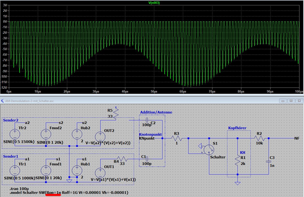

von Nichtverzweifelter (Gast)
Hier (siehe Bild am Anfang des Threads) nicht.
Der von Dir erwähnte Kondensator würde dann genau so parallel zur Diode
liegen. Ganz schlecht.
von Stefan M. (derwisch)
T. A. schrieb:
> das wenn man von einer Diode als Gleichrichterhier
> spricht, die Gegenwelle umgekehrt wird und auch genutzt wird
Das trifft für einen Brückengleichrichter zu, nicht für eine einzelne
Diode.
Da Rundfunk Amplitudenmoduliert ist, wäre für diesen einfachen Detektor
aber auch ein Brückengleichrichter brauchbar.
Die HF von der Antennne wird gleichgerichtet (egal ob von einer Diode,
von zwei oder von einem Brückengleichrichter) und liegt als
Gleichspannung am Lautsprecher an.
Wenn sich die Signalstärke der HF nun im Rhythmus der Modulation (AM)
ändert, wird die Gleichspannung am Lautsprecher sich im "Takt" der
Sprache oder Musik verändern.
Und siehe da, das hört man dann.

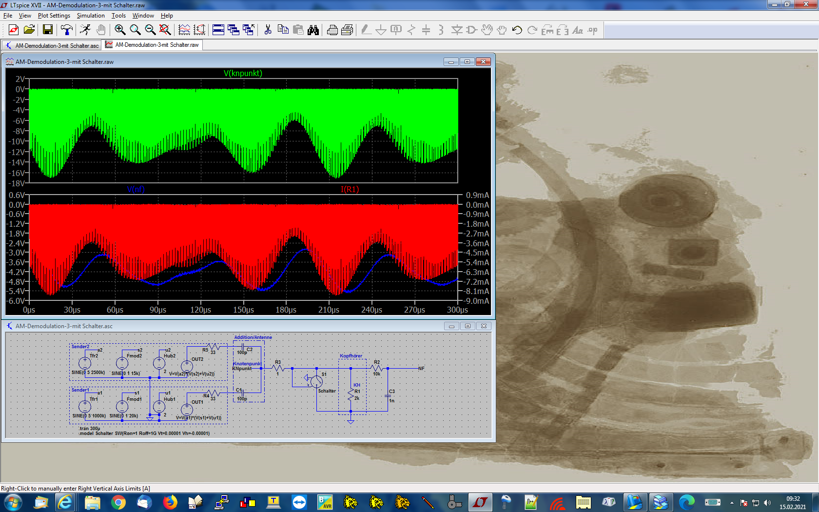

von eric (Gast)
Die vorstehenden Erklärungen gehen an der Wirklichkeit vorbei.
Denn Empfangsspannungen 200 mV hat man höchsten in Sendernähe.
Tatsächlich hört man aber auch bei 2 mV noch deutlich was im Hörer.
Entscheidend für die Demodulationswirkung ist die Nichtlinearität
der Dioden-Durchlasskurve im Nullpunktsbereich. Gugelt mal nach
'Berthold Bosch' oder 'Ben Tongue', die das 'Crystal Radio'
hochwissenschaftlich untersucht haben, mit erstaunlichen
Empfangsergebnissen.
Verstärkerloser Radioempfang ist eine sehr reizvolle technische
Herausforderung, bei der man sehr viel Verstand, Arbeit und Kosten
investieren kann.
Im Internet finden sich dazu Unmassen an Beiträgen.
von kurt (Gast)
Das sehe ich nicht so.
Die 200 hab ich genommen weis sie im Text weiter oben vorkommen.
Wenn die Diode schon bei 2 ein Ventil darstellt, umso besser.
Nein, die spielt überhaupt keine Rolle.
Die Halbwelle die durch den KH läuft erstellt in diesem eine quasi
DC-Verschiebung der Membrane. ("DC-Mittelwertbildung" durch Trägheit)
Die Amplitudenänderung des Empfangssignals (AM) verändert die
Stellung/Lage der Membrane.
Das ist das was man zu hören bekommt.
 Kurt

Vergleiche mal die Ausgangsschaltung (Bild im Eröffnungsbeitrag) mit der
die du eingestellt hast.
Es müsste dir doch auffallen das diese ganz unterschiedlich
funktionieren.
von michael_ (Gast)

Erkläre mir wie die Diode in der Ausgangsschaltung demoduliert.
(inzwischen überlege ich mir wie sie es doch können könnte)
 Kurt

Und noch eine Frage.
Frage: warum muss die Antenne bei dieser Schaltung hier nicht in
Resonanz sein, warum darf sie so lang sein wie sie mag, warum darf ihre
Kapazität viel viel grösser sein als bei einer resonanten Antenne?
Übrigends: beide Schaltungen gehen besser wenn keine "krumme Kennlinie"
vorliegt, sondern eine Schalterfunktion.
Weils grad der Fragemodus ist.
Wieviel Signale kommen von der Antenne/zur Diode/zum Kopfhörer?
- bei einem Ortssender

von michael_ (Gast)
Muß man denn hier immer Ungläubigen etwas beweisen?
Es ist der erste Treffer für den Einsatz bei hoher Frequenz.
http://www.dl2lto.de/sc/HB_HFTK.htm
Und, es ist ein normaler Widerstand als Arbeitswiderstand.
Und kein Kopfhörer mit Blechmembran.

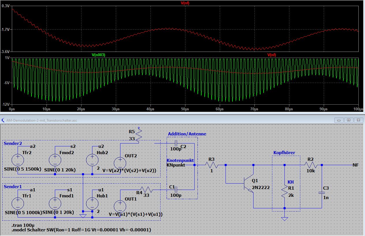

- was passiert wenn du die Diode durch einen gesteuerten Schalter
ersetzt der perfekt im Nulldurchgang die pos Halbwelle auf Masse legt?
Geht da noch was, oder geht es sogar besser als mit Diode?
Es geht besser, so meine Behauptung.
- Hat die krumme Kennline der Diode irgendeine Notwendigkeit bei dieser
Schaltung hier, oder bei der im Link?
Auch da ein ganz klares Nein von mir, beidemale ist das Ergebnis besser
wen nein Schalter eingesetzt wird.
- nochwas zur "krummen Kennlinie" in der ZF-Schaltung:
Auch hier die Frage ob diese notwendig ist.
Sie ist es nicht, es geht ohne Diode besser.
Grund: die Diode hat nur die Aufgabe eine möglichst steile Flanke zu
erzeugen und dem nachgeschaltetem ZF-Kreis anzubieten.
Dieser erzeugt dann daraus das ZF-Signal.
Erzeugt!! Nicht: filtert aus.

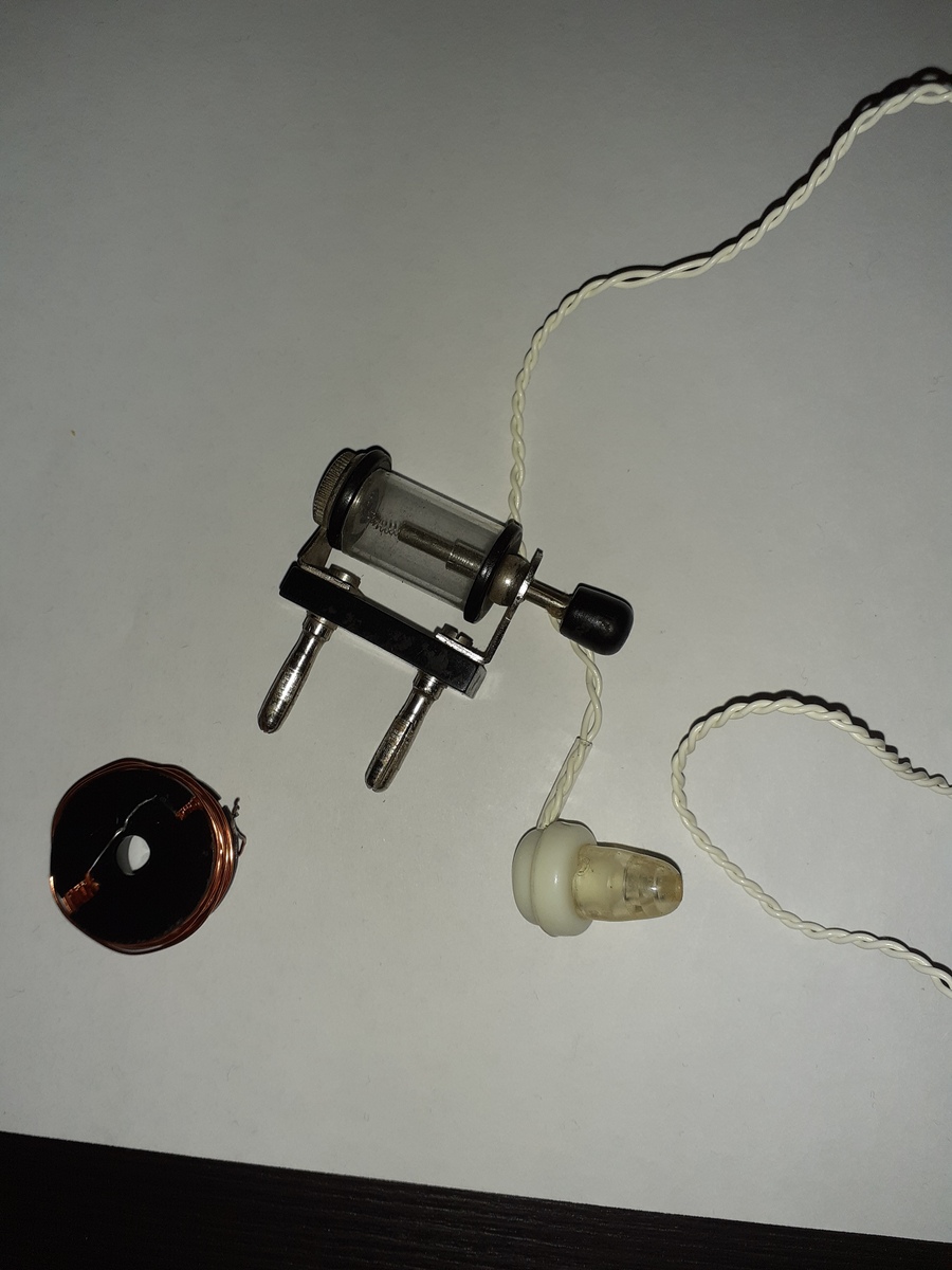

Für einen Detektor wie diesen wird normalerweise ein Hochohmiger
kristallohrhörer genommen und kein einfacher Lautsprecher.
Also wieso wird hier dauernd von "Membran" gesprochen?
Ich hab hier noch ein sehr altes Detektorset. Noch mit "Stocherdiode".
von Michael U. (amiga)
Zeige mir mal einen damals gebräuchlichen Kristallhörer aus den 1930er
Jahren...
Wie würdest Du die runde Blechplatte sonst nennen, die über den
Magnetspulen schwebt?
Kristallhörer kamen am Detektor als Notlösung in Mode, weil Kopfhörer
mit 2kOhm nicht mehr aufzutreiben waren.
Alten Kopfhörer geteilt, Diode haben wir damals direkt in je eine
Kopfhörermuschel reingebastelt, ein Draht rausgeführt. Hier in Berlin
den Draht an eine Blechregenrinne gehalten und "Schlager der Woche"
gehört.
Zum Glück gewann Rias gegen den Berliner Rundfunk das Rennen.
Gruß aus Berlin
Michael

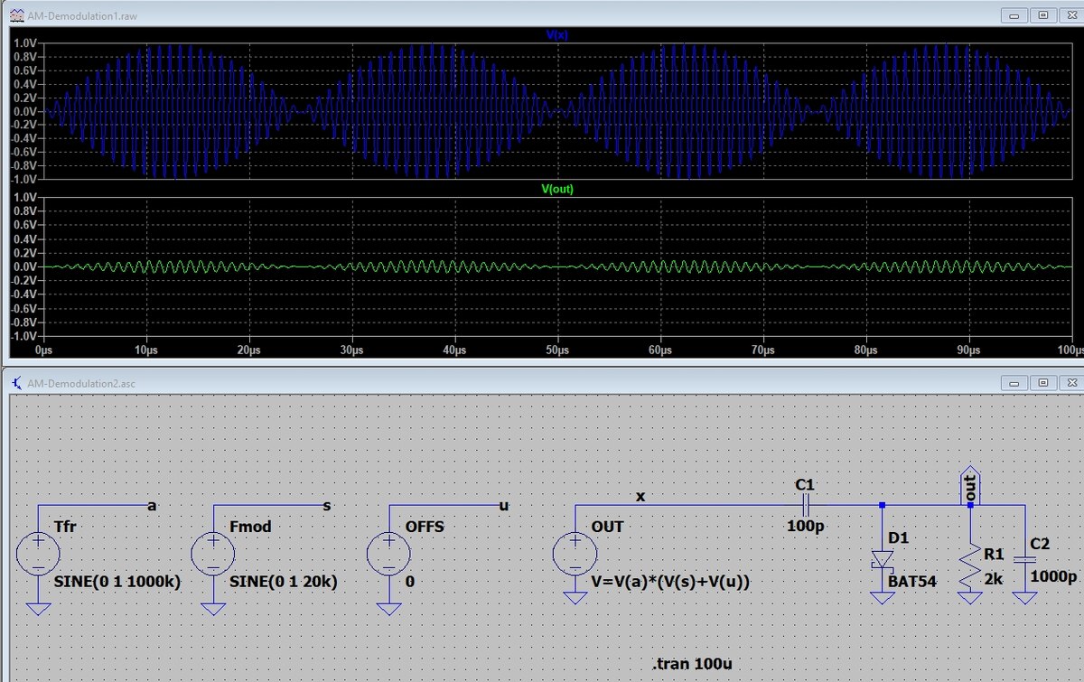

von Gerald K. (geku)
Das Parallelschalten funktioniert nicht, da das HF-Signal sehr stark
(für negative und positive ) Amplituden gedämpft wird und keine
Gleichrichtung (da unter der Schwelle der Diode) mehr stattfindet. Siehe
AM-Demodulation2.
Die 100pF stellen die Kopplung zur Sendeantenne dar, da die
Spannungsquelle bei der Simulation keinen Innenwiderstand hat.
AM-Demodulation3 mit Germaniumdiode AA112.

Gerald K. schrieb:
> AM-Demodulation2.
Hallo Gerhard, das funktioniert nicht.
Grund: Du hast den Generator auf GND gelegt, die Antenne in der
Originalschaltung hängt aber in der Luft.
Das bedeutet das sie sich spannungsmässig auflädt, eine Vorspannung
aufbaut, und somit kein Strom mehr fliesst.
Selbst eine grosse Kapazität, so wie ich sie angedeutet/angesetzt habe
bringt da nichts.
Es fehlt also immer noch eine Erklärung wie die Schaltung eigentlich
funktioniert.
 Kurt

Nimm halt mal einen Schalter anstatt einer Diode und schau selber.
Du könntest auch die Fragen beantworten die hier noch unbehandelt
rumhängen.
Besonders diese: wieviel Signale die Antenne an den Empfängereingang
liefert. (eins oder mehrere) (hattest ja inzwischen viel Zeit um darüber
nachzudenken)
 Kurt

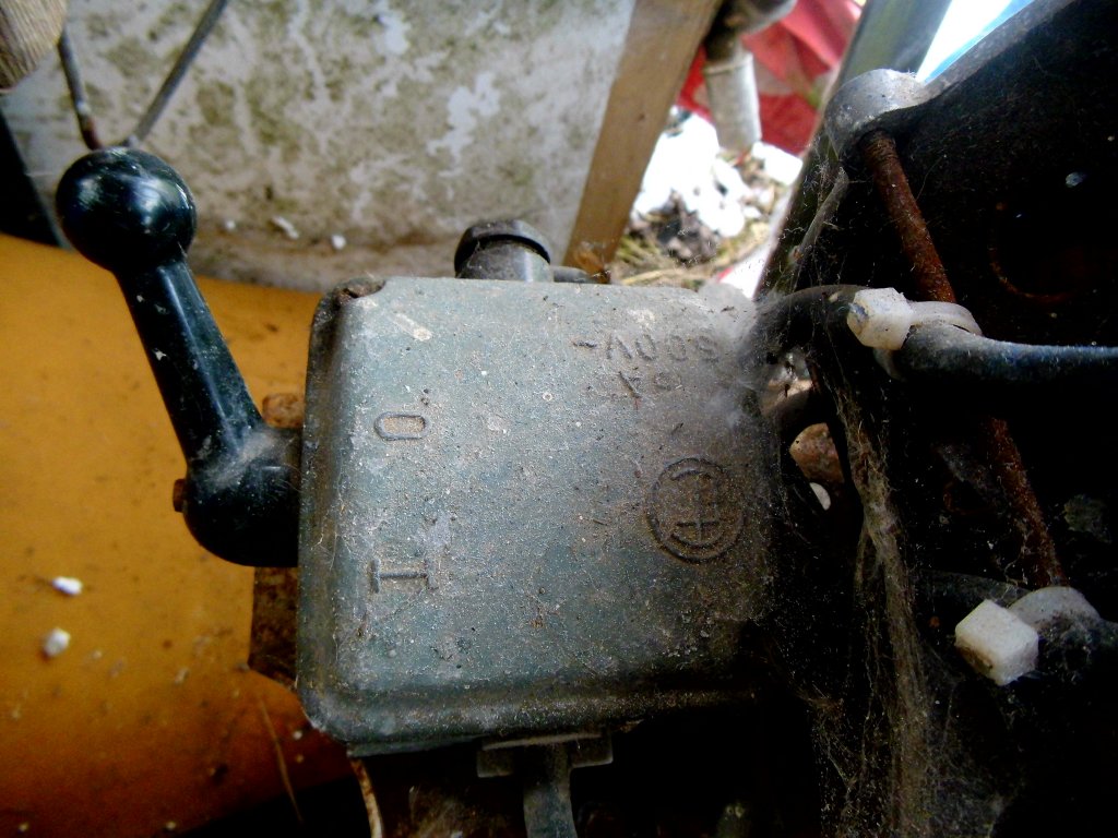

von Edi M. (edi-mv)
kurt schrieb:
> Hallo @Edi, alles gesund?
Ja, bestens... Danke der Nachfrage !
Ja, Kurt, darum doch die Frage, was für einer. Geht der im Bild ? Der
paßt ja prima zu Detektorempfang.
> rumhängen.
Acn nööööö... dafür sind Sie ja jetzt da. Ich les' nur mit.
> nachzudenken)
Na ja... ich kann Ihren Gedanken nicht folgen. Ich vermute, da werde ich
noch Jahrzehnte brauchen.
von Roland F. (rhf)
Edi M. schrieb:
> Geht der im Bild ?
Warum nicht? Du musst nur immer schnell genug schalten wenn die
Polarität wechselt...
rhf
Passt nicht, es muss sich mindestens um einen Stern/Dreieckschalter  für
30 KW handeln.
Könntest auch einen gesteuerten Schalter nehmen der von aussen
gesteuert, dann wenn das Signal den Nullduchgang in Richtung + verlässt,
durchschaltet.
Nimm halt LTS, da geht das.

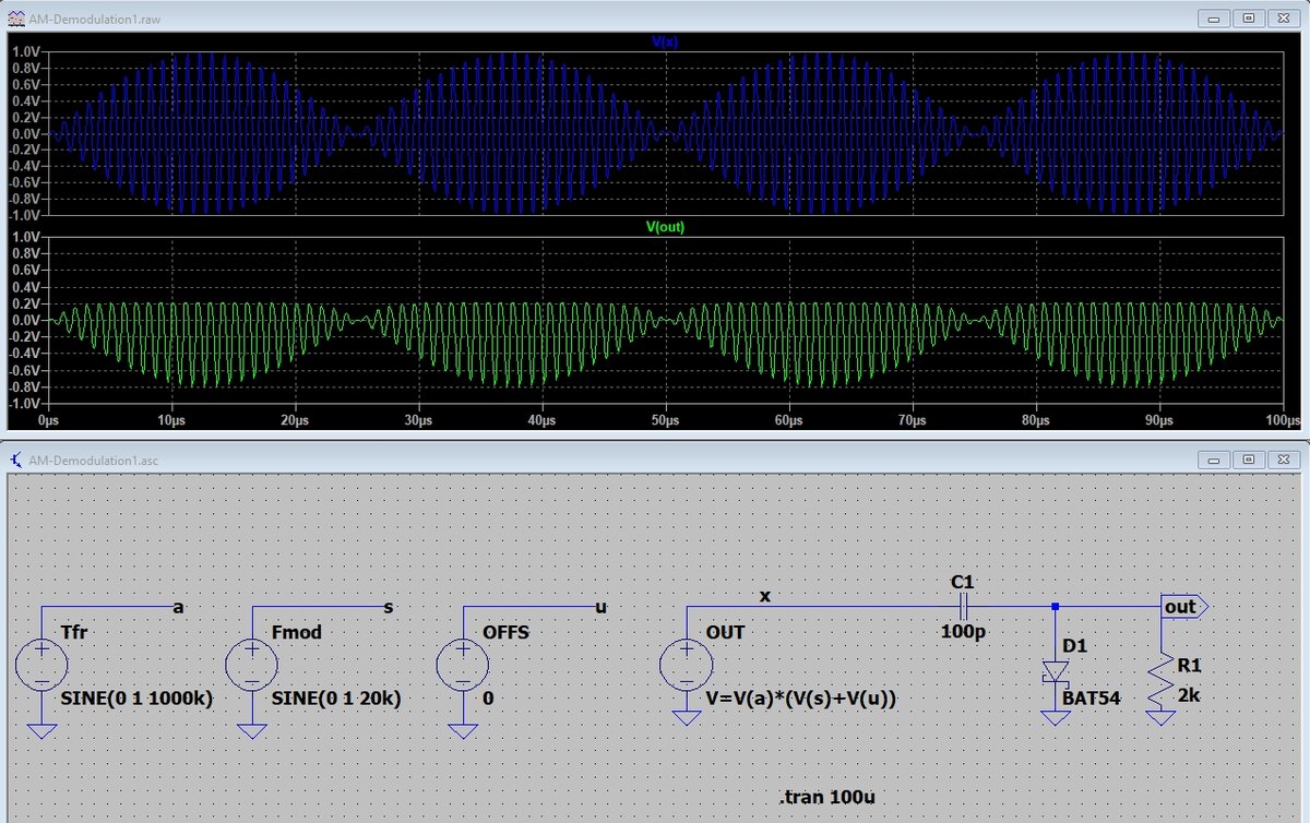

Ersatzschaltung für Übertragungsweg :
Beitrag "Re: Ersatzschaltbild Drahtantenne?"
Ich habe die Ersatzschaltung stark auf einen Kondensator reduziert.
Aber der zweite Pol der Antenne des Senders liegt auf Erde.
Wenn die Spannung die Schwellspannung der Diode nicht überschreitet
findet keine Gleichrichung statt.
Es ist richtig, durch die Gleichrichtung baut sich eine Gleichspannung
auf.
Ich habe die Spannung des Senders erhöht und die Koppelkapazität auf 1pF
reduziert. AM-Demodulation3.jpg.
Die Spannung am Kopfhörer wird durch den Parallelkondensator C2 nicht
geglättet. Macht man C2 größer, dann sinkt die Spannung unter den
Schwellwert und es findet wieder keine Gleichrichtung mehr statt.
Fazit : mit C2 kann das Signal nicht geglättet werden.

Gerald K. schrieb:
Hier wird von einem Schwingkreis geredet, den gibt's hier nicht.
Hab das mal vor einigen Jahren so simuliert. Die Signalquelle ist
bereits am-moduliert. Der Schwingkreis hat ohne Last eine gute
Resonanzüberhöhung.
Das ist das Problem.
Du hast einen geschlossenen Stromkreis geschaffen, der 100 PF ist auch
nur ein Widerstand für die HF.
Bei der Originalschaltung hängt die Antenne in der Luft, somit ist kein
geschlossener Stromkreis vorhanden.
Wie erklärst du dir den Stromfluss vom Sendergenerator, über beide
Antennen, zurück zum Sendergenerator?
 Kurt

von J. T. (chaoskind)
kurt schrieb:
> Nimm einen Schalter, die Ausbeute an NF und die Linearität wird besser.
Damit hast du im Prinzip recht. Womit du aber nicht recht hast, ist der
Schluss dass die Diode mit der Funktion nichts zu tun hat. Sie macht im
Prinzip das selbe wie der Schalter, nur nicht so drastisch ausgeprägt.
Sie verschiebt die Mittellage so, dass der Kopfhörer überhaupt erst
etwas zum Demodulieren bekommt.
Wenn man so "verschwurbelt" ist wie du, könnte man sich hinfabulieren
dass die Diode in den jeweiligen Richtungen unterschiedliche Leckströme
habe, der von dir angesprochene Diodenknick ist da weit entfernt von,
und hat nichts mit der Funktion zu tun, wie du ganz richtig erkannt
hast.
Dennoch ist es nicht so, dass nur weil etwas besser geeignetes
existiert, dass schlechter geeignete ungeeignet wär.
Kurt schrieb im Beitrag #6581650:
> der Dioden-Durchlasskurve im Nullpunktsbereich"
Genau darum geht es. Und damit ist dein:
> Und das ist einfach nur falsch.
ganz einfach nur falsch.
Hättest du bei deinem Zitat nicht die Mitte des von mir Gesagten
weggelassen, da geh ich doch genau auf den Punkt ein. Schön dass du mal
wieder aus deinem Loch gekrochen bist. War langweilig ohne die
Argumentationsverdrehungen und Auslassungen von dir.
Beitrag #6581672 wurde von einem Moderator gelöscht.
Beitrag #6581693 wurde von einem Moderator gelöscht.
Kurt schrieb im Beitrag #6581693:
> Lass dir sagen, sie verschlechtert das Ergebnis.
> Ein Schalter, ohne Nichtlinearität und steiler Kennlinie bringt ein
> besseres Signal und bessere Ausbeute.
Der Schalter ist maximal nichtlinear. Entweder kommt nix (Schalter
offen) oder es kommt das was da is (Schalter geschlossen). Die Diode
macht fast das selbe. Nur dass die Punkte eben nicht knallhart
sprunghaft sind. Nichtlinearer als ein Schalter geht nicht. Deshalb geht
es auch so gut mit dem Schalter. Der hat nicht nur ne steile Kennlinie,
seine Kennlinie ist sogar senkrecht.

von Kurt (Gast)
Hier eine Demodulationsschaltung mit Schalter.
Grün zeigt die Spannung am Knotenpunkt/Fusspunkt Antenne (das was noch
davon übrig ist).
Rot den Strom durch den Kopfhörer.
Blau ein "NF-Signal", gewonnen durch Mittelung der Spannungschwankungen
am KH.
 Kurt

von Mohandes H. (Firma: مهندس) (mohandes)
So geht das aber finde mal einen 'Schalter' der in der Praxis so
funktioniert!
von Kurt (Gast)
Mohandes H. schrieb:
> funktioniert!
Schneller OP und ein FET
 Kurt
von Kurt (Gast)
Hier zwei Sender an einer Antenne.
Grün: Spannung am Kontenpunkt
Rot :  Strom durch den KH
Blau:  Mittelwert "NF"
 Kurt
von Axel R. (axlr)
> funktioniert!
http://archive.siliconchip.com.au/cms/A_110651/article.html
Eigenartig, dass die Schaltung funktioniert.
Der Schalter schließt die Spannung kurz, von der er geschaltet wird!
Sie wird funktionieren, wenn der positive Spannungsabfall größer als die
zum Schalten notwendige Spannung ist, aber mir ist es nicht gelungen
diese Bedingung von .Model Schalter SW so zu gestalten,dass diese nicht
erfüllt sind. Vielleicht spielen noch andere Faktoren eine Rolle (C1 und
R3)
von Kurt (Gast)
Gerald K. schrieb:
Nicht ganz, der Schalter hat einen RI von 1 Ohm.
Da bleibt soviel stehen das dies über der Einschaltschwelle liegt.
Hängt man den Steuereingang vor den R3 dann ists noch ein wenig mehr (2
Ohm).
Bei 5 Ohm des R3 wird's noch besser sichtbar.
 Kurt
Das war mir schon klar.
Aber ich wollte mir das mit dem Spannngsabfall am Schalter näher
ansehen.
Ich habe in der Simulation, dank der Möglichkeit diese herhunterzuladen,
den Widerstand des Schalters extrem verkleinert, nämlich auf 1 Nanoohm.
Dann sollte doch die Schwellen von 1000nV nicht erreicht werden (da
müßten 1000A fließen. Und trotzdem funktioniert es!
Wo liegt da der Fehler?
von Kurt (Gast)
Gerald K. schrieb:
> ansehen.
Hm, das ist wohl eine Eigenheit der Simulation.
Es scheint so als würde der Steuereingang nicht auf die tatsächlich
anliegende Spannung direkt am Schalter sehen, sondern auf die die ohne
den Schalter anliegt.
Vill. ein Ergebnis der seriellen Erfassung aller Ströme und Spannungen
und dann erst den Schalter zu/aufmachen (und den Rest dann
weitermachen).
Jeder Durchlauf fängt wohl von vorne an und da ist der Schalter wohl
immer offen.
Also keine FF-Funktion. Wird er nicht geschlossen bleibt er offen (auch
wenn er eigentlich schon geschlossen ist)
 Kurt
Transitor als Schalter
von kurt (Gast)
Schaut gut aus.
Die Schwelle (BE) ist halt hier schon reichlich gross.
 Kurt
Mit einem Germaniumtransistor wird es besser sein. In der
LtSpice-Datenbank habe ich keinen gefunden.
von kurt (Gast)
Gerald K. schrieb:
Schalte mal den R5 rein, dann hörst du einen ganz neuen Sender.
 Kurt
von kurt (Gast)
kurt schrieb:
> Gerald K. schrieb:

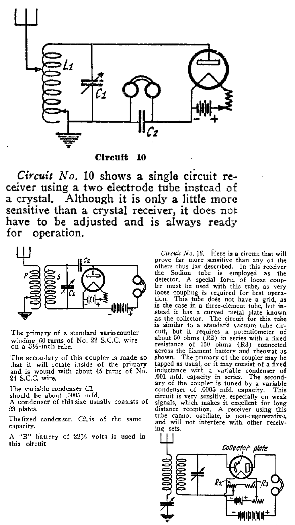

Die ganze Beitzragsfolghe ging ja von einer ainfachen Detektorschaltung
aus.
Beim Stöbern gerade gefunden:
Hier mal was für Leute die mit einem Detektorempfänger basteln möchten.
Detektorempfänger wurden auch mit Gleichrichterröhren propagiert, die
als Detektor arbeiteten.
Dee erste Schaltung ist mit einer normalen Gleichrichterröhre gebaut,
die ohne Anodenspannung betrieben wird.
Das funktioniert schon mit normalen Netzgleichrichterröhren.
Ich verwendete eine AZ1 bei meinen ersten Bastelversuchen, so mit 7 oder
8,  und hatte sagenhaften Schiß, daß die Lampe explodieren könnte !
Tat sie offensichtlich nicht, und es funktionierte gut.
Die anderen beiden Schaltungen verwenden zusätzlich jedoch
Anodenspannung !
Allerdings nur 22,5 V, solche Batterien gab es bis in die Transistor-
Zeit, die sog. "Hörgeräte- Batterien".
Letztere Schaltung nur zur Info, die Röhre hat wohl kaum jemand- es ist
eine mit flüssigem Natrium gefüllte Röhre, das Na wurde durch die
Heizung verdampft.
Diese Röhre wurde damals nur als Detektor verwendet, es ist also auch
nur eine gasgefüllte Gleichrichterröhre.
Tip:
Nachbauen (richtig nachbauen, mit echten Bauteilen !!!), und drüber
grübeln, warum das funktioniert.
Bei Interesse kann ich so eine Schaltung auch recht schnell mit dem
Baukasten aufbauen.
Viel Spaß !
(Schaltbilder aus Radio News, 1925)

Nun zum "neuen Sender".
Hier sind zwei Sender aktiv, einer bei 1 MHz, der andere bei 2,5 MHz.
Beide Sender, es sind Generatoren, liegen bezugsmässig auf Masse.
Ihr RI sei mal Null Ohm.
Beide werden über je einen Widerstand zusammengeschaltet, dieser Punkt
heisst "Knotenpunkt".
Das bedeutet das jeder Sender sein Signal durch "seinen" Widerstand,
durch den Widersand des "anderen" Senders, durch den anderen
Sender/Generator treibt.
Wenn der andere Sender nicht aktiv ist ergibt sich am Knotenpunkt die
halbe Spannung (gegen Masse) die er gerade ausgibt.
Also ein Spannungswert zwischen +- 2,5V.
Es fliesst ein sinusförmiger Strom vom Generator durch die beiden
Widerstände und wieder zurück zu ihm.
Die Stromrichtung hängt von der Momentanspannung ab die am
Generatorausgang gerade anliegt.
Der Stromkreis ist also geschlossen, am Knotenpunkt liegt eine
stromentsprechende Spannung an.
Betrachtet man den zweiten Generator, legt den ersten still, dann
ereignet sich das Gleiche, nur die Änderungen der einzelnen Zustände
erfolgt schneller.
Nun werden beide Generatoren in Aktion gesetzt.
Beide machen das Gleiche wie vorher, sie geben eine Spannung aus, diese
wiederum treibt einen entsprechenden Strom durch die beiden Widerstände
und den jeweils anderen Generator hindurch.
Hierbei kommt es zur Verwerfung der Sinusform am Knotenpunkt weil ja
beide Generator mit-und gegeneinander abeiten.
Die beiden generatorsignale/Leistungen hehen gegeneinander auf, sie
vernichten sich gegenseitig.
Am Knotenpunkt ist weder das Signal des einen noch des anderen
Generators vorhanden.
Was hier auftritt ist die Momentandifferenz der beiden der beiden
generatorströme.
Wobei zu beachten ist das durch die Widerstände, und auch Generatoren,
nur ein einziger Strom fliesen kann.
Es handelt sich zu jedem Zeitpunkt um eine Reihenschaltung, der Grund
ist einfach: Strom kann nur in eine Richtung fliessen und die ist
abhängig von den Momenatanspannungszuständen der Generatoren.
Am Knotenpunkt liegt das neue Signal an, es ist ein Spannungssignal das
nicht strommässig belastet werden kann.
Dazu kann bei Bedarf ein Spannungs-Stromwandler, sprich Impedanzwandler
eingesetzt werden.
Am Knotenpunkt liegt nur ein einziges Signal an, entstanden aus den
Strömen der beiden Quellsignale der beiden Generatoren.
Diese haben sich gegenseitig "vernichtet".
Dieses neue Signal, es sei der dritte Generator, wird nun als Ausgang
bereitgestellt.
Dieses Signal hat keine sinusartige Schwingungsform und somit keine
gleiche Periodendauern, also Frequenz.
Einzig was es hat ist das es periodisch ist.
Das wars aber auch schon.
Und es ist das einzige Signal das am Ender einer angeschlossenen Leitung
zur Verfügung steht.
 Kurt

Die Erklärung erinnert an die Beschreibungen der Kristalldetektoren,
Anfang der 20er Jahre.
Denen unterstellte man, daß sie zwar einen Strom entgegennehmen, aber
eben am Ausgang einen Strom ERZEUGEN- und zwar als Thermoelement.
Nachzulesen bei den Büchern des Funkpioniers Eugen Nesper.
AUch eine Lichtbogenwirkung wurde in einigen Büchern herangezogen, wohl
EIngangsenergie -> Lichtbögen/ Wärme, anderseits Themoelement/ Strom.
Nesper - Der Radio- Amateur Broadcasting (1923):
S. 283:
b) Kristalldetektoren (Kontaktdetektoren).
a) Theoretische Gesichtspunkte für aIle Detektoren mit
Gleichrichtung und thermoelektrischen Eigenschaften.
Die meisten haben unstreitig vorwiegend thermoelektrische Eigenschaften,
zu denen bei fast samtlichen Kristalldetektoren noch die Ventilwirkung
hinzutritt. Bei einigen Kombinationen laBt sich ferner noch ein
wesentlicher elektrolytischer Vorgang nachweisen.
So wie im Detektor kein Thermoelement sitzt, welches Strom aus Wärme
erzeugt, und auch keinen Elektrolyten verwendet, werden auch die
Schaltungen hier keinen dritten Sender mit einem "gar seltsamen
Programm" erzeugen.
Kurt, ich weiß nicht, ob Nesper das irgendwann noch selbst anders
geschrieben hat, ich denke, wahrscheinlich, er lebte bis 1961- und ich
denke, als man die Funktionen richtig erkannte, wird er die korrekten
Erklärungen verwendet haben.
Sie sind jeden falls noch auf dem Stand von 1923.

Bei der Ausgangsschaltung:
Beitrag "Frage zu Dioden-Funktion einfacher Funk-Empfang Schaltung"
wurden dann zwei Sender auf eine Antenne über C zusammengeschaltet,
Bild ist nicht mehr im Faden, und festgestellt das beide Sender
gleichzeitig zu hören sind.
Das ist aber nicht der Fall, es ist der Sender zu hören der sich am
Knotenpunkt durch die Addition ergab und von da zur Demodulation ging.
Diese hat nämlich nur das Additionssignal, also einen neues "Sender", zu
Gesicht bekommen.
 Kurt

Dennoch: Die Schaltung sieht so primitiv aus,  jedoch wurde eine solche
Schaltung einst als Kontrollgerät von der Firma Lorenz gebaut.
Dieses Gerät ist für hörmäßige Kontrolle der Aussendungen in der
unmittelbare Umgebung der Sendestation gedacht, es bezieht die
Enpfangsenergie nicht über Antennen- und Erd- Anschluß, sondern von
einer Spule.
(Eine geringe "Abstimmung" besteht durch die Spuleninduktivität)
Abbildung: Aufgebaut auf ein Mini- Stullenbrettchen, sieht man dier
Spule, in dieser der Kristalldetektor, davor liegt ein kleiner
Blockkondensator, vor diesem 2 Buchsen für den Kopfhörer.
(Nesper - "Handbuch der drahtlosen Telegraphie und Telephonie", 1921
Band 1, S.72)

von John Mixer (Gast)
> funktioniert!
Gute Frage.
Diese Schalter sind weit verbreitet. Im Einsatz heissen sie dann
Schaltmischer oder Abtastbrücke bzw sampling bridge. Dioden werden dabei
bis in den Mikrowellen Bereich verwendet. Im Schaltbetrieb haben die
Dioden sehr gute HF Eigenschaften.
Nur nebenbei und allgemein gesprochen: die Gleichrichter Diode bei der
AM Demodulation als Schalter zu bezeichnen ist nicht ganz falsch, aber
eine grobe Vereinfachung. Die Betrachtung der QUADRATISCHEN KENNLINIE
offenbart genauer, was im Detail geschieht, sie ist aber offensichtlich
nicht so leicht intuitiv zu erfassen.
Auch Gilbertzellen werden gerne als Schalter Mischer eingesetzt. u. v.
a. m.
73, John

von Erwin D. (Gast)
Du hast völlig Recht. Kurt beweist es sofort:
kurt schrieb im Beitrag #6597320:
> Die "Diodenkennlinie" hat mit der Demodulation nichts zu tun, ohne sie
> geht es viel besser, sie bringt nur Verzerrungen hervor.
>> a. m.
> Es gibt in der HF/NF/AC/DC nichts zu mischen.
>  Kurt
