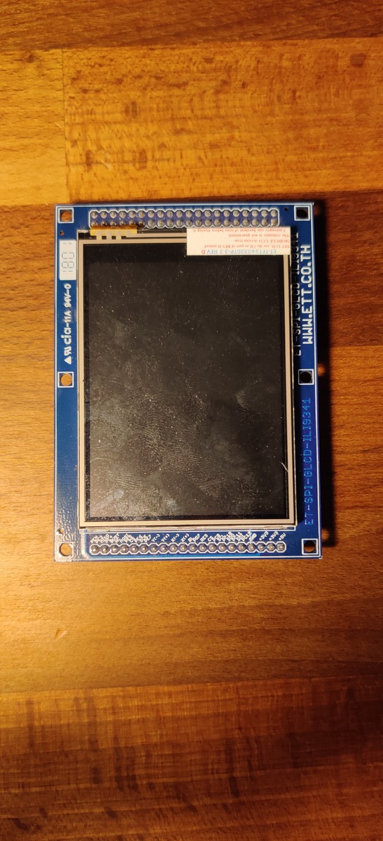

Hallo zusammen ich probiere momentan ein TFT Display mit einem ILI9341Chip über SPI anzusteuern aber bin Erfolglos. Dieses display hat leider kein D/C pin wie gehe ich hier vor? Diese Anschlüsse wie oben auf dem Bild sind vorhanden. Besten dank im voraus. Gruss Mike
Mike M. schrieb: > Dieses display hat > leider kein D/C pin wie gehe ich hier vor? Such im Datenblatt nach den Befehlen. Das D/C Signal wird wahrscheinlich über ein Bit übertragen.
Besten dank für die schnelle Antwort. Leider wird ich im Datenblatt nicht fündig. Gibt es keine Möglichkeit das Display ohne D/C anzusteuern.

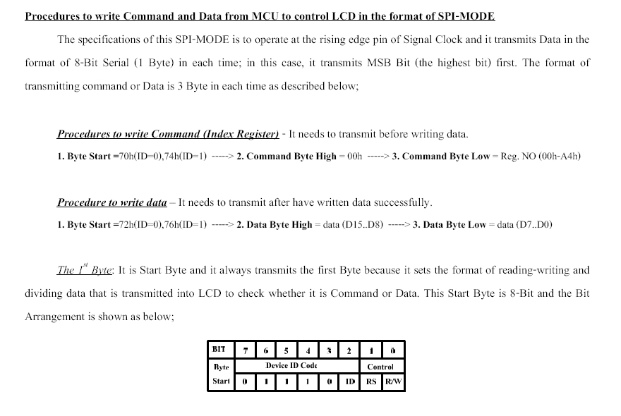

#6572630
Mike M. schrieb: > leider kein D/C pin wie gehe ich hier vor? Das Datenblatt beschreibt dir auf Seite 13 und folgende wie das zu handlen ist. Kurz gesprochen werden immer 3 Bytes übertragen, wobei das erste Byte Kommando (D/C) und Read/Write Informationen beinhaltet. Allerdings welche Lib bzw. Einstellung in der Arduino-Software man da verwenden muss weiss ich auch nicht weil ich mit dem Arduino Zeugs nichts mache.
#6572636
Mike M. schrieb: > Hallo zusammen ich probiere momentan ein TFT Display mit einem > ILI9341Chip über SPI anzusteuern aber bin Erfolglos. Dieses display hat > leider kein D/C pin wie gehe ich hier vor? Diese Anschlüsse wie oben > auf dem Bild sind vorhanden. Besten dank im voraus. Gruss Mike Sag mal, warum verarschst Du uns eigentlich? Im Datenblatt steht eindeutig: "Use Single Chip Driver No.SPFD5408A" Das ist ein ganz anderer Display-Chip und der funktioniert auch anders. Was in diesem Fall ein Vorteil ist. Die Software ist doch schnell programmiert - bis auf die Initialisierung, die hängt vom eigentlichen Display ab und da solltest Du Dir die nötigen Werte irgendwoher besorgen.
#6572641
jo mei schrieb: "ILI9341_3-Byte-ReadWrite.png" Drauf reingefallen: Ist kein ILI9341. Fällt schon bei der Beschreibung Deines Auszugs aus dem Datenblatt auf... Wie ich schon vermutete: Mike M. hat nicht mal ins Datenblatt reingeschaut. Echt traurig...
haha ich verarsche euch doch nicht. ja das sehe ich auch das steht da aber beim display ist noch ein shield drauf mit eimem ili9341chip

Mike M. schrieb: > haha ich verarsche euch doch nicht. ja das sehe ich auch das steht > da > aber beim display ist noch ein shield drauf mit eimem ili9341chip Häh? Poste doch mal den Link zum Display im Shop (wo DU das gekauft hast). Oder mach ein Foto vom Display.

so soeht das display aus leider gibt es nich sonderlich viel infos dazu im Netz Das mit der Libary suchen ist nicht ganz einfach denn habe noch nie was von einem dispöay ohme RS oder DC gehört

Mike M. schrieb: > klar alles geht auf eine einfacher Art aber leider bin ich ein > Leistungssportler der aufgeben nicht kennt. Ich danchte nur vlt kann mir > hier jemand Tips geben der vlt einwenig mehr Erfahrung hat. Dann mach es so: Geh vom SPFD5408A aus und lies das Register 0x00 aus. Da bekommst Du die ID zurück. Wenn die ID 0x5408 ist, dann suchst Du Dir halt eine Lib für den SPFD5408A. Wenn das nicht funktioniert, dann gehst Du halt vom ILI9341 aus und schickst den Befehl 0x04 (Read Display Identification Information) ab. Dort bekommst Du dann drei Byte (Manufacturer ID, Driver Version, Driver ID) zurück. Ist doch schnell geklärt, welches IC Du hast. Also, wie Du schreibst: Nicht aufgeben!
Kenne dieses ETT Display Modul, ist ein ILI9341 Controller und muss mit 9-Bit SPI angesprochen werden.
