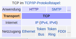

Formal korrekt wäre: http (Anwendung) over TCP (Transport) over
IP(Vermittlung) over 802.11 (WLAN) typ. Bitübertragung in einen
geteilten Medium. 802.3 Ethernet wird typ. bei leitungsgebundener
Bitübertragung genutzt.

Nein. HTTP, TCP und IP sind drei der verwendeten Protokolle. Darunter
ist eben noch Ethernet, im Falle von Ethernet. Die Sache mit’m
Schichtenmodell wurde hier schon erwähnt – du solltest dich einlesen,
wenn es dich wirklich interessiert. Schon die Übersicht auf WP sollte
für Erleuchtung sorgen: https://de.wikipedia.org/wiki/Ethernet

Im Prinzip ja. Tatsächlich passiert aber einiges mehr. Der PC baut erst
einmal eine TCP/IP-Verbindung auf, dann sendet er den HTTP GET request,
dann erhält er die Antwort, und dann wird die TCP/IP-Verbindung auch
irgendwann wieder abgebaut. Und jeder dieser Schritte besteht aus
mehreren Paketen die hin- und herfliessen. Zum Beispiel muss die
IP-Schicht des PC die Ethernet-Zieladresse (MAC) in den gesendeten
Paketen angeben, und wenn er die vom ESP32 (oder vom nächsten Gateway
auf der Route zum ESP32) noch nicht kennt muss er sie erst noch aus der
IP-Adresse ermitteln, bei IPv4 mit dem ARP-Protokoll.

Nein. Der PC sendet erst die Anforderung einer HTTP-Verbindung an den
ESP32 und dann bauen PC und ESP32 eine HTTP/TCP-Verbindung auf
(Schicht 4/Verbindungs'sprache' durch Wahl von Verbindungsport:80;
aufbauend auf Schicht 3:TCP)
Hilfreich zum Verständnis könnte Erfahrungen mit einer Telefonverbindung
sein, die auf Anruf des PC-Nutzers nach Reaktion des Angerufenen

Korrekte Kurzschreibweisen HTTP-Übertragung im TCP/IP-Schichtenmodell:
http://www.informatik.uni-hamburg.de/TKRN/world/lernmodule/LMint/Popup/TCP-IP-schichtenmodell.htm:
"HTTP - TCP - IP - Ethernet"  (das Verständnis konnte alle 4 Schichten
mit dem gleichen Symbol trennen)
"HTTP1.1 über TCP über IPv4 über Ethernet" (zusätzlich die kulturelle
Angewohnheit "4 über 3 über 2 über 1" statt "4 über 3/2 über 1"  zu
schreiben)
