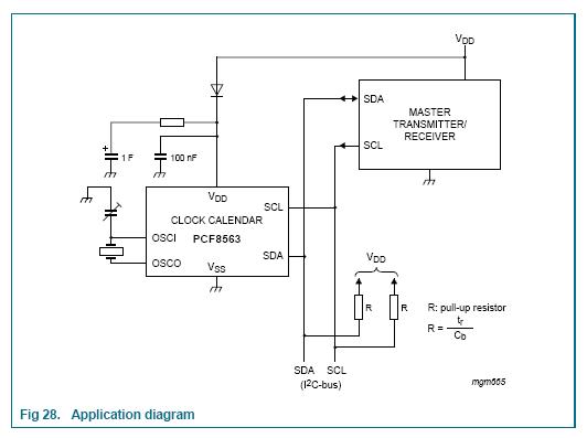

vor mir liegt eine Platine mit einem PCF8563 (RTC) und einem 32.768kHz
Quarz. Die Uhr tickt satte 12 sec. pro Tag daneben. Man kann mit einem
Trimmer ziehen, nur wie das kontrollieren? Ein Zähler ist zwar
vorhanden, der wird aber sicher auch nett daneben ticken.
Wie geht man also am Besten vor? Oder gibt es nur die Methode, die RTC
paar Tage ticken zu lassen und dann anhand des Fehlers zu korrigieren?
Da hätte man wohl paar Wochen zu tun.

"Die Kondensatoren" sind bei der RTC nicht vorhanden, s. Bild.

m.n. schrieb:
> Beim PCF8563 hatte ich keinen Trimmer mehr verwendet, sondern passend
> zum Quarz nur noch 15 pF bestücken lassen.
Im Datenblatt wird ein Last-C mit 12.5pF empfohlen. Da der Trimmer recht
labberig (defekt?) ist, würde ich den lieber durch einen Fest-C
ersetzen. Sind das eigentlich spezielle Kondensatoren? M.W. haben ker.
Cs gewaltige Streuungen.

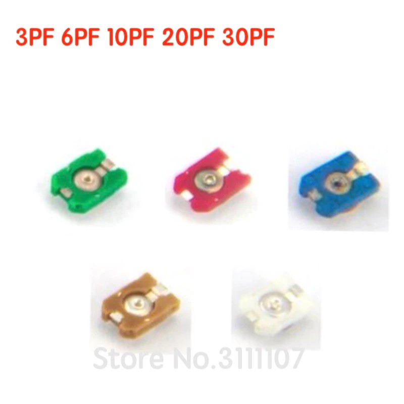

von W.S. (Gast)
Also egal, wie du nun heißen magst...:
Na zumindest einer ist physisch vorhanden, der andere ist wohl eher nur
die Schaltungskapazität.
> Wenn damit die Messung der Periodendauer gemeint ist, kann das mein
> Zähler. Und hier relativiert sich ein Fehler in der Torzeit?
Ach nö, es kommt drauf an, ob du niedrige Frequenzen wie z.B. 32 kHz nur
integer messen kannst oder mit gültigen Nachkommastellen. Und so, wie
sich mir das arstellt, kannst du die Frequenz bei dem Chip bequem
messen. Siehe mein Beitrag von weiter oben:
W.S. schrieb:
> Was bleibt, wäre evtl. irgend ein anderes Pin des RTC abzutasten, wo ein
> definiertes Teilerergebnis herauskommt. z.B. den Clockout.
Eben.
Die Trimmer im Bild gibt es billig bei Ali (sofern das auch hier
ankommen mag) und es gibt sowas auch bei Ebay, da allerdings für
drastisch höhere Preise. So ein Ding bis 3 pF und parallel dazu 10 pF
müßte wohl passen.
W.S.

Ein einzelner Trimmer mit 20 - 30 pF reicht völlig aus, um "genau"
abzugleichen. Die Temperaturdrift des Quarzes ist letztlich dominierend.
