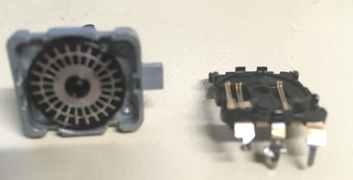

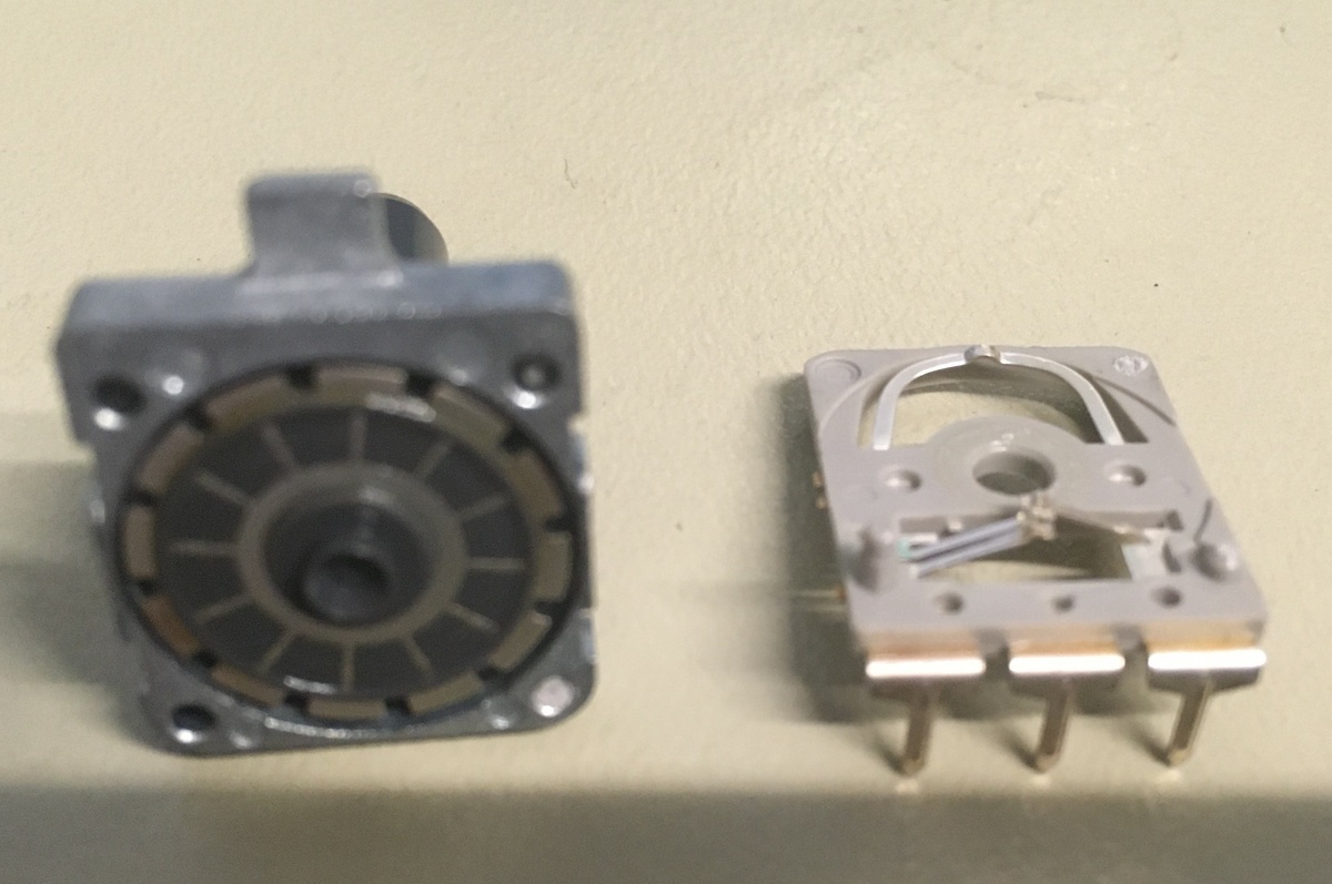

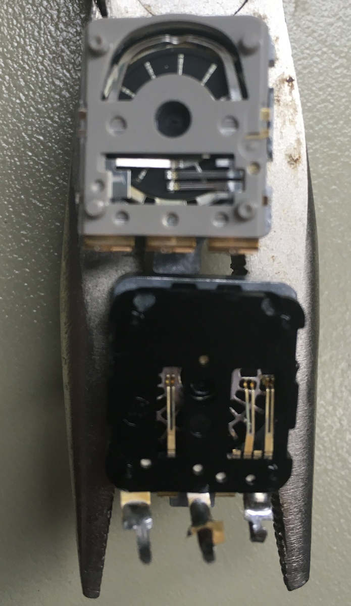

Hallo, ich muss zugeben, ich habe mich mit dem Thema noch nicht tiefgehend beschäftigt und war evtl. etwas naiv! Ich habe ein defektes Messgerät mit einem Drehgeber, unbekannter Hersteller, dieser macht probleme. In die eine Richtung geht er gut in die andere mal und mal nicht evtl. zählt er dann aber auch falsch herum. Mein naiver Gedanke: ich suche einen mechanisch vom Gehäuse passenden Drehgeber (EC16 mit 24mm Achse) und tausche den einfach aus. Mir wäre egal gewesen, ob der jetzt 24, 12, 18 oder wieviel Rasten hat oder nicht, hauptsache der Knopf geht wieder! Aber nach dem Austausch geht nichts mehr! Die Impulse liegen nach dem MC14490 an, aber anscheinend so, dass der 80c32 damit nichts anfangen kann. Vielleicht kann mir jemand erklären, warum ich mit meiner Annahme des einfachen Austausches sooo falsch lag. Ich habe noch zwei Bilder der demontiereten Schalter angefügt. Auf meinen ersten Blick sieht der mech. Aufbau für mich nicht anders aus, ausser der Anzahl der Markierungen. Bei alten Encoder sind der innere und äußere ring leicht versetzt, dafür sind die Federkontakte gleich lang; beim neuen sind die Markierungen nicht versetzt, dafür die Federkontakte unterschiedlich lang. Ich hatte auch noch einen zweiten Typ vesucht, allerdings habe ich den nicht zerlegt, da ich hier nur zwei auf lager habe. Die anderen beiden Bilder sind der Auszug aus dem Schaltplan. Vielen Dank!
Frank P. schrieb: > Aber nach dem Austausch geht nichts mehr! Die Impulse liegen nach dem > MC14490 an, aber anscheinend so, dass der 80c32 damit nichts anfangen > kann. Vermutlich hast du einen der Kanäle mit GND verwechselt. Die Pinanordnung ist nicht immer gleich.

Du hast einen der A/B Anschlüsse, mit dem der an ein fixes Potential sollte vertauscht, bzw. sind die Anschlüsse am Neuen anders angeordnet!

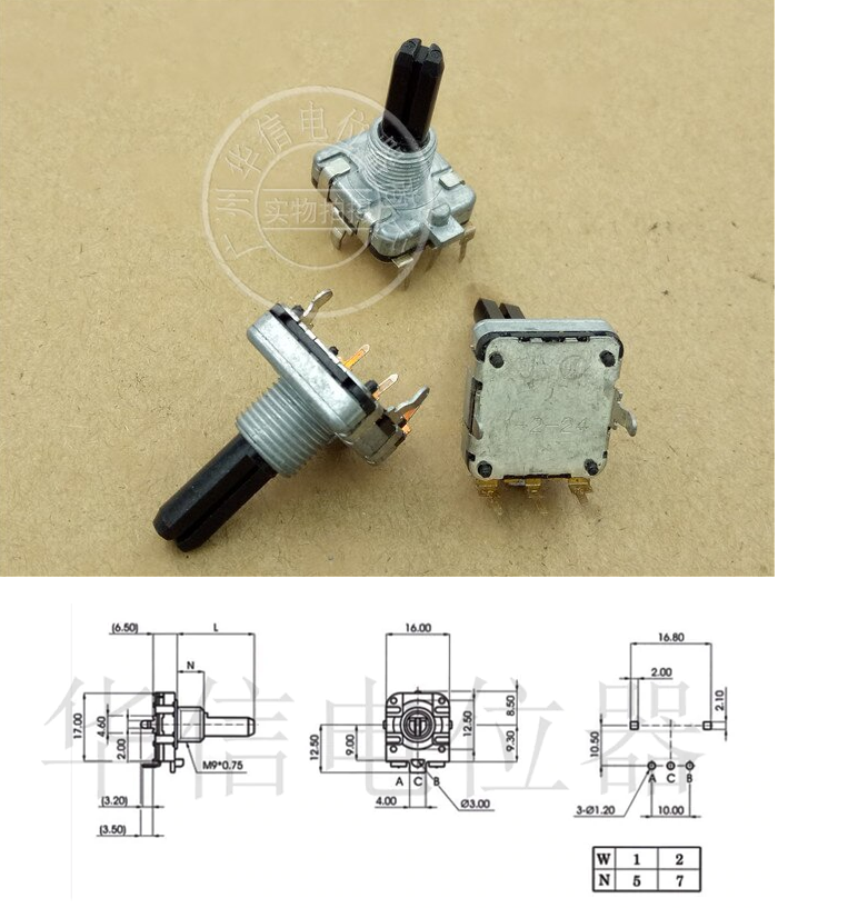

Vielen Dank für die schnelle Antwort! Darauf wäre ich nicht gekommen, das Hersteller bei so etwas auch noch Unterschiede machen könnten...Ist ja fast genormt so ein Teil. Ich habe noch mal die beiden Typen verglichen, jeweils der äußere linke Pin (von unten gesehen)ist der Schleifer in der Mitte und der Mittlere Pin (GND) ist dann ein Federkontakt und der rechte dann auch wieder ein Federkontakt. Also triff leider die Vermutung nicht zu

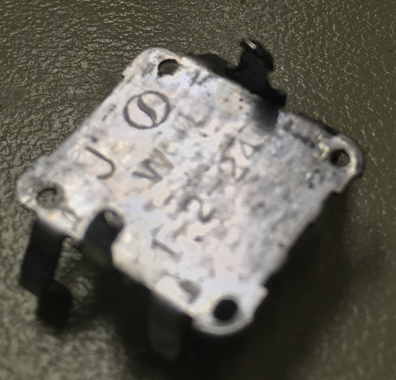

Dann käme noch eine durchs auslöten beschädigte Leiterbahnen/Pads in frage?! ... Ich glaube ich sehe da auf dem Bild, unten der mittlere Pin, eine heraus gerissene DUKO (Durchkontaktierung)!³ Lässt sich aber sicher mittels Lack/Silber-Draht repetieren.
Frank P. schrieb: > Also triff leider die Vermutung nicht zu Sicher? Vertausche einfach mal die Anschlüsse, da geht nix kaputt.
Ja ist so, das die Duko defekt ist, aheb ich schon zum benachbarten GND geflickt :-(

Georg schrieb: > Wenn es sich um echte Quadratur-Anschlüsse handelt, müssten sie nach > vertauschen auch weiter funktionieren, nur die Richtung dreht sich um. > > Georg Erst mal vielen Dank an alle, die hier so schnell Hinweise gegeben haben! Ich habe den alten Enkoder wieder zusammen gedrückt, der geht jetzt auch NICHT mehr und div. andere Typen von ALPS bis China probiert und eigentlich alle Kombination, aber nachdem ich jetzt die Belegung gefunden habe, muss ich das noch mal probieren NOBLE 1-2-24 A C B Reihenfolge spricht fürs vertauschen der Anschlüsse Der alte muss dann jetzt mech. defekt sein, nach dem zusammenbau Ich muss jetzt das Oszi bemühen um mir die Signal mal genau anzusehen, die Dioden auf dem Mainboard habe ich auch gefunden, dahinter "wackelt" es auch zwischen 0V und 5V, aber genaueres, dann später So wie Georg das geschrieben hat hätte ich es auch Anfangs vermutet, das, wenn A/B vertauscht ist, dass sich das zwar in der Drehrichtung niederschlägt, oder wenn GND mit A oder B vertauscht sin, dass es dann nur in eine Richtunggeht aber sonst...

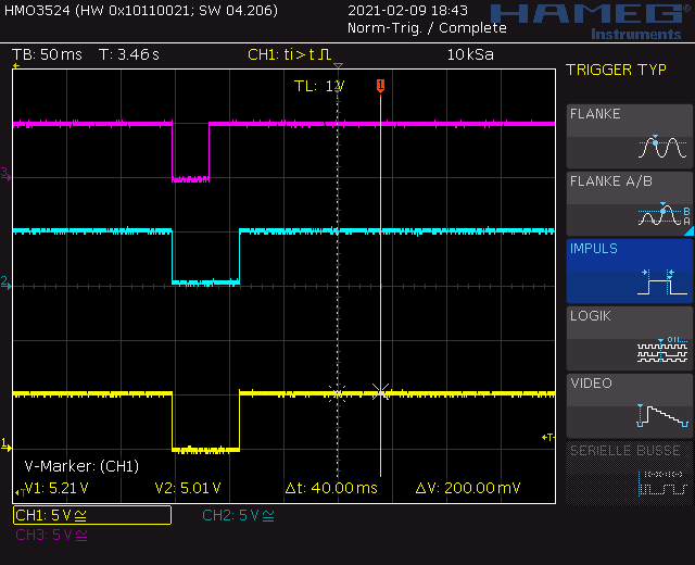

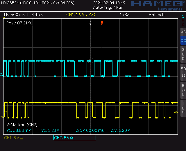

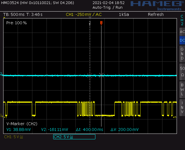

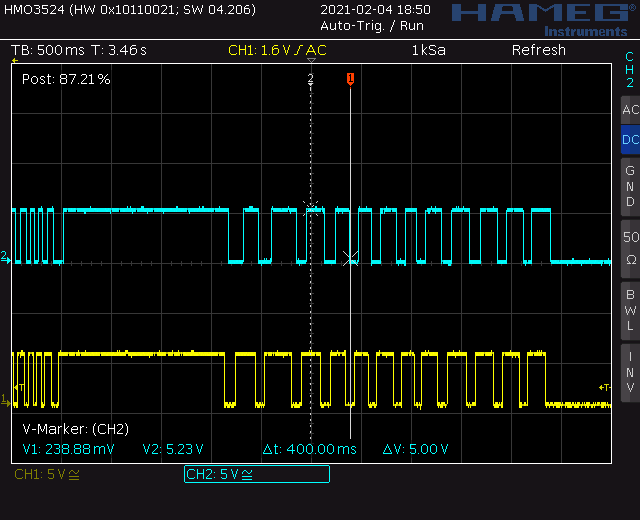

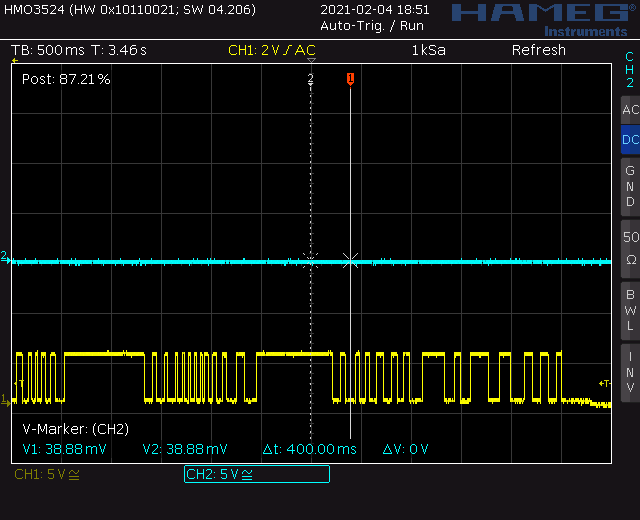

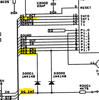

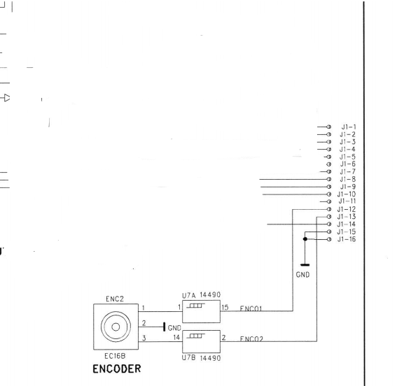

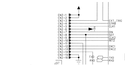

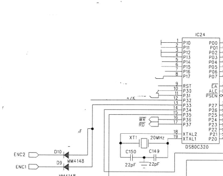

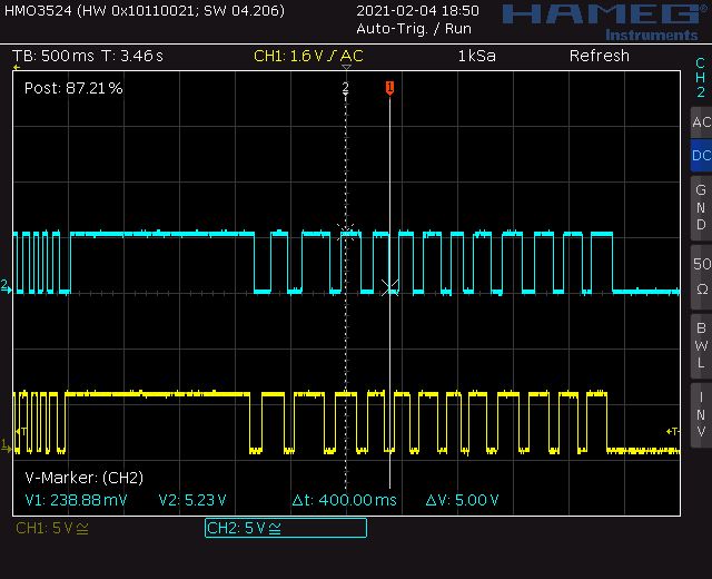

Lt. deinen Schaltbildern gehen die beiden Signale des Drehgebers zunächst über das IC 14490, dann zum uC. Im Bild Screenshot_2021-02-04_105831 werden diese dann über Dioden zusammengeführt, welches zu P33 des uC führt. Das ist KOMISCH. Wie soll der uC das auswerten?? Evtl. fehlt da irgendein weiterer Schaltungsausschnitt. Bitte mal ein Scopebild der Signale ENC1 und ENC2 gleichzeitig (2-Kanal-Scope) erzeugen, mit den Drehgebern, a) Linksdrehung b) Rechtsdrehung. Auch ist das IC 14490 ein Spezial-IC, welches (inzwischen) auch defekt sein könnte. https://www.onsemi.com/pub/Collateral/MC14490-D.PDF Gruss
Hier mal die Screenshots vom Scope 4 und 5 sind hinter den Dioden 3 und 2 sind hinter dem 14490 jeweils einmal Links und einmal rechts herum gedreht Ansonsten ist dort laut Schaltplan nichts dazwischen...
Hallo, ich habe jetzt den original TYP bei ebay/aliexpress gefunden, wenn der wieder drin ist, werde ich noch mal die Messung machen und ich hoffe, dass es dann funktioniert... Rotary Encoder 24 Pulses or 2Bit Gray Code 16 Pulses REB161PVB NOBLE Es könnte aber sein, dass es kein "Normaler Encoder ist sondern einer mit Gray-Code", so steht es im Datenblatt 24 Pulse oder 16x Gray-Code, wenn der Hersteller des Messgerätes den Gray-Code zur Auswertung genommen hat und nicht die Pulse, könnte es die "Nichtfunktion" erklären. Gruß Frank

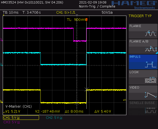

Also, es ist wie es ist PEINLICH! Der Fehler ist der DAU oder die berühmten 40cm oder wie man es immer nennen will.... Als ich vor einiger Zeit den Encoder ausgebaut habe, das Messgerät wieder zusammengebaut habe, um es weiter zu benutzen, bis das Ersatzteil da sein würde.... Habe ich im Menü des Messgerätes den Encoder deaktiviert, damit die "offenen" Eingänge am 14990 kein Ärger machen! Es geht, egal ob mit dem neuen "Original", dem ALPS, dem China egal! Ich habe extra noch mal die Kontakte A B C zu A C B vertauscht, egal es geht. Ich habe den Originaltyp REB161PVB NOBLE (ist jetzt mit Rastung) eingebaut, weil das mit 24 PPR doch etwas angenehmer zum "kurbeln" ist, als mit 12 oder 16. Was ich jetzt noch herausfinden will, wieso diese Schaltung nur einen PIN am µC braucht, weil dass ist doch recht praktisch, auch für andere Projekte und ob zwingend dafür dieser 14490 gebraucht wird. Das Messgerät ist übrigens ein Hameg 8134-2 Signalgenerator, nur falls mal jemand danach per Suchmaschine sucht.
Frank P. schrieb: > Was ich jetzt noch herausfinden will, wieso diese Schaltung nur einen > PIN am µC braucht, Nö. Nach deiner Schaltung sind es 2 Pins/Encoder, was logisch ist. Dein 14490 (was soll das sein?) ist vermutlich nur ein Schmitt-Trigger ala 74HC14. > weil dass ist doch recht praktisch, auch für andere > Projekte und ob zwingend dafür dieser 14490 gebraucht wird. Nö.

Falk B. schrieb: > Nö. Nach deiner Schaltung sind es 2 Pins/Encoder, was logisch ist Nach dem Schaltbild im ersten Post gehen tatsächlich beide Encoder-Ausgänge über 2 Dioden nur an den einen Pin P33 - aber ich komme auch nicht drauf, wie das funktionieren soll, insbesondere wie man mit einer Leitung 2 Richtungen unterscheiden soll. Vielleicht erklärt das hier jemand, oder es ist etwas faul. Georg
#6577762

Uwe schrieb: > eventuell ist im obigen SLP nicht alles zu sehen. Das denke ich auch. Ich vermute, diese beiden Dioden arbeiten als wired-AND Verknüpfung an einem Interrupteingang, welcher zur (fragwürdigen) Auswertung des Encoders genutzt wird.
#6578829
Falk B. schrieb: > Dein 14490 (was soll das sein?) ist vermutlich nur ein Schmitt-Trigger > ala 74HC14. a) Auch ein Falk sollte Beiträge anderer Leute lesen, z.B. den Link bei Beitrag "Re: Drehgeber/Encoder EC16 ersetzen durch neuen Typ" b) Georg schrieb: > Pin P33 - aber ich komme > auch nicht drauf, wie das funktionieren soll Das kann nicht funktionieren, d.h. es ist was unvollständig im beschnittenen Schaltbild (war schlechte Idee des TE). Mindestens eines der beiden Signale muss zusätzlich noch irgendwie am uC ankommen. So ist das jedenfalls beim HM8133-2 gelöst, dessen Schaltplan mir vorliegt von hier: https://elektrotanya.com/hameg_hm8133-2_rf-synthesizer_generator_am-fm_modulation.pdf/download.html Auf Seite 38 (von 73) der PDF. Gruss
Erich schrieb: > Falk B. schrieb: >> Dein 14490 (was soll das sein?) ist vermutlich nur ein Schmitt-Trigger >> ala 74HC14. > > a) > Auch ein Falk sollte Beiträge anderer Leute lesen, > z.B. den Link bei > Beitrag "Re: Drehgeber/Encoder EC16 ersetzen durch neuen Typ" > > b) > Georg schrieb: >> Pin P33 - aber ich komme >> auch nicht drauf, wie das funktionieren soll > > Das kann nicht funktionieren, d.h. es ist was unvollständig im > beschnittenen Schaltbild (war schlechte Idee des TE). > Mindestens eines der beiden Signale muss zusätzlich noch irgendwie am uC > ankommen. > So ist das jedenfalls beim HM8133-2 gelöst, dessen Schaltplan mir > vorliegt von hier: > https://elektrotanya.com/hameg_hm8133-2_rf-synthesizer_generator_am-fm_modulation.pdf/download.html > Auf Seite 38 (von 73) der PDF. > > Gruss Hallo zusammen, der 14490 ist ein "spezial IC" für das HW-Entprellen von Tastern, Datenblatt findet man im Internet, oder weiter oben ist ein Link :-) und die Funktion ist hier deutlich erklärt inkl. Beispielen für die Dimensionierung... Beim 8133-2 wurde es etwas anders gelöst, es ist ein anderer Encoder und ein PIN davon geht zum µC ein anderer geht auf einen Interrupt, beim nachfolger nicht, ich habe die Pins und Signale verfolgt, es ist so, wie auf dem Schaltplan. Den Schaltplan kann ich nichtveröffentlichen, da er sonst nirgendwo im Netz zu finden ist! Und dass es funktioniert, steht ausser Frage, das Messgerät funktioniert ja. Nur weil man so etwas noch nicht gesehen hat, heisst es ja nicht, dass es nicht funktioniert. Leider wurde das Gerät in Frankreich entwickelt / Produziert, dahin habe ich keine Verbindung und die ehenaligen MA in Deutschland kennen das Gerät nicht. Daher evtl. auch diese ungweöhnliche Schaltung, ich kenne nur franz. TK-Anlagen, die sind auch ewas anders gestrickt, als der "rest der Welt", heißt nicht, dass es nicht funktioniert, son eben anders. Ich habe noch ein paar Durchläufe mit dem Oszi gemacht, grundsätzlich ist bei einer Drehrichtung der "LOW" Durchgang länger als der in der anderen. (40ms zu 60ms). Screenshot oben und Unten vor der Diode, in der mitte das "UND-Signal", wobei es auf das "LOW"-Signal ankommt. Wenn mann jetzt eie max. Umdrehungsgeschwindigkeit festlegt, so schnell eben der DAU drehen kann, kann man sehr wohl hieraus eine Drehrichtung ableiten, zumal der Eingang ein Interrupt ist und damit theor. die Zeit gemessen werden kann. Und für mich ist es schon interessant, weil mir manchmal die PINs an µC ausgehen und interrupts sind heute nicht mehr so sparsam wie früher zu haben :-) Grundsätzlich bin ich froh, dass es das Forum gibt, wie im wriklichen Leben gibt es gute und schlechte Beiträge.
