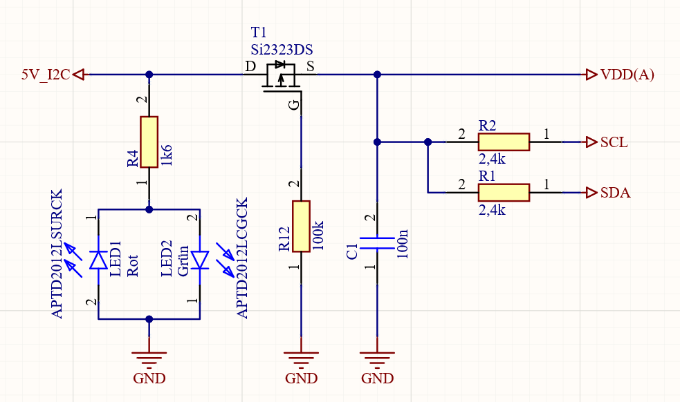

von Martin S. (sirnails)
Guten Morgen,
folgend eines Threads hier auf µC.net habe ich den Verpolschutz
übernommen. Ich musste leider feststellen, dass er nicht schützt.
Der nachgeschaltete PCA9615DPJ brennt ab, wenn verpolt wird.
Warum ist das so? Ich hab Tomaten auf den Augen. Ich finde auch den
Thread nicht mehr.
von Alex (Gast)
Moin,
Der Mosfet hat eine geringe Gate-Source Voltage... laut datenblatt max.
+-8V.
Bei >8V brennt dir also das Gate durch, auch wenn er nicht verpolt ist.
Du brauchst eine zusätzliche Zenerdiode zwischen Gate & Source kann dir
die Spannung begrenzen und den Fet schützen.
schönen Gruß,
Alex

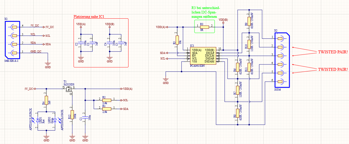

Danke für die Antworten bisher.
Im Anhang nochmal die ganze Schaltung. Ist eigentlich nicht viel dran.
5V / I²C kommen von einem Atmega. Der Si2323DS kommt von Mouser. Würde
mich wundern, wenn die gefälscht wären (gut, unmöglich ist das nicht,
wäre jetzt aber nicht meine erste Annahme).
Der Verpolschutz soll nur sicherstellen, dass VDD/GND nicht vertauscht
sind. Alle willkürlichen Verpolungen kann ich nicht ausschließen. Kern
ist der, dass man die JST-Buchse falsch herum auflöten kann. SDA/SCL
wäre dann vertauscht, aber eben auch VDD/GND. Den fall wollte ich
erschlagen.
Für den Test war keine Fremdversorgung aktiv - nur die Versorgung über
I2C.
Irgendwie scheint also doch was durchzukommen. Verstehe aber nicht,
wieso.
Als einfache Lösung könnte ich nach dem Mosfet eine Schottky-Diode
einsetzen, die im Kurzschlussfall hart kurschließt. Aber ich möchte das
Problem gerne verstehen.

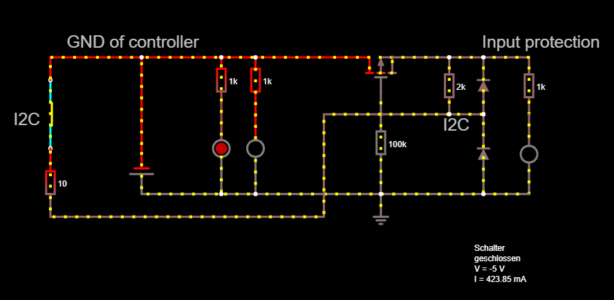

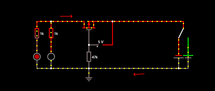

von Auch Martin (Gast)
Hab das mal schnell simuliert.
Wenn du die Schaltung nur über den I2C-Chip versorgst (also von rechts)
und das verpolt ist, dann ist der FET ja sozusagen im Massepfad und die
Body-Diode leitet...
Bei richtigem Anschluss ist die GS-Spannung -5V und der FET leitet.
Wie oben erwähnt, bin ich der Meinung, dieser Schutz funktioniert nur
vor Verpolung "von links"... Oder sehe ich da was falsch?
Sorry, falsches Bild...
von Marek N. (Gast)
Ich könnte mir auch vorstellen, dass in dem I2C-Chip Schutzdioden
zwischen SCL/SDA und den Versorgungspins sind.
Durch die Pull-Up-Widerstände wird der MOSFET aufgesteuert und es fließt
ein unzulässig hoher Kurzschluzssstrom durch die Dioden.

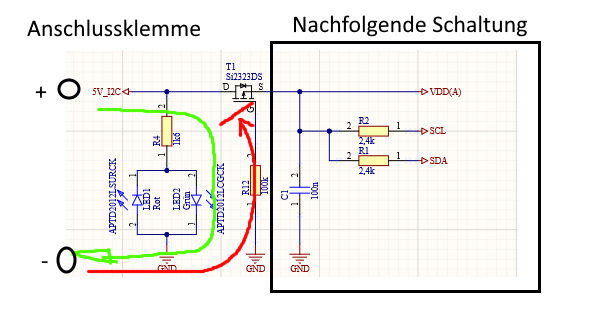

Auch Martin schrieb:
> D.h. der IC hat +5V auf seinen
> GND Pin und umgekehrt, was ihn killt.
Der IC hat dann 5V am Ground pin aber kein Ground am 5V Pin, weil der
Mosfet dann in Sperrichtung liegt.
von Name: (Gast)
Nochmal:
Wenn du verpolst, schließt du +5V an GND an.
Dann kannn auch über Dinge wie I2C eine MENGE Strom fließen.
Der Strom fließt an dem FET vorbei, da kann der nichts machen.
Ein Verpolschutz in VCC funktionier nur, wenn das Gerät alleinesteht,
oder das Netzteil isoliert ist.
Daran kann auch eine Diode nichts ändern. Der MOSFET tut seinen Dienst
schon korrekt.
Das ist deshalb nicht leicht zu verstehen, weil eben auch Dinge
beteiligt sind, die in der Schaltung nicht vorkommen (externe Platinen).
Auch mir sind schon verpolgeschützte Platinen um die Ohren geflogen ;-)
Ich würde mir das mit allen angeschlossenen Platinen aufzeichnen, dann
wird es klarer.

von Marek N. (Gast)
Neuer Lösungsansatz:
Der 100nF-Kondensator ist der Übeltäter, denn er hält den MOSFET auch
nach dem Umpolen aufgesteuert, wodurch die volle verpolte Spannung an
den PCA durchgeschaltet wird, bis der Kondensator sich umgeladen hat un
den MOSFET sperrt. Er wirkt quasi als Bootstrap-Kondensator
Hast du ein Scope, um dieses Verhalten (ohne den PCA-IC) zu
verifizieren?
Mit einer (Schottky-)Diode in Sperrichtung zwischen VccA und Vss könnte
man diese Spannung auf die zulässigen -0,5 V klemmen.
Die Zeitkonstante (100n / 100k) ist aber nur 10 ms. So schnell kann
niemand einen Stecker falsch rum einlöten.
Wie schnell wird denn da umgepolt, dass sich nicht mal ein
Blockkondensator entladen kann?
Lothar M. schrieb:
> Du hast da in deiner Simulation den Eingang und den Ausgang der
> Schaltung verwechselt.
Nein, eben nicht. Dass der Verpolschutz "von links" tut, weiß ich. Habe
den auch schon oft so verbaut. Ich wollte schnell ausprobieren, was
passiert wenn Martin S. die Speisung über I2C (X2) macht, weil es mir zu
diesem Zeitpunkt noch nicht klar war, von welcher Seite er jetzt was
schützen will.

Martin, ich weiß nicht, ob du die Beiträge von (mindestens) ACDC, Name:
und mir überlesen hast, daher nochmal:
Du baust bei Verpolung einen wunderbaren Kurzschluss von VCC auf der
AVR-Platine über den verpolten X1 durch GND des PC9615 und die
"parasitäre ESD-Schutzdiode" des SDA- oder SCL-Pins des PC9615 zurück
über den verpolten X1 zu SCL oder SDA des AVR. Sobald der AVR SCL oder
SDA auf Low schaltet.
Mal dir den Stromfluss mal auf. Ich hab gerade keinen Schaltplaneditor
zur Hand.

von Martin M. (mcmaier)
So siehts aus...
Der Strom aus der Simulation ist plausibel. Der 7805 ging in die Knie.
Das kommt also gut hin mit 2,5W Verlustleistung.
Die Frage von oben bleibt aber: Würden zwei Dioden in SDA und SCL
helfen? So wie ich das sehe, schon. Alternativ natürlich noch der zweite
Mosfet. Aber der passt auf die Leiterplatte nicht mehr drauf.
von Arno (Gast)
Würde I2C dann denn überhaupt noch funktionieren? Mindestens SDA ist
doch bidirektional?
Ansonsten ja, sollte gegen den Kurzschluss helfen.
MfG, Arno
