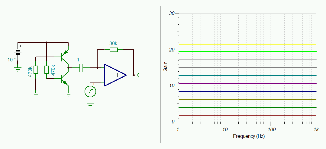

von Elliot (Gast)
Hier mal noch ein Vorschlag von mir für eine spannungsgesteuerte
Verstärkung.
Die Schaltung benutzt den Early-Effekt, also den Ausgangswiderstand der
beiden Transistoren. Durch die Steuerspannung ganz links wird der
Kollektorstrom in den Transistoren eingestellt und damit direkt der
Ausgangswiderstand verändert, der seinerseits eine Teilung mit dem
Gegenkoppelwiderstand des OPV bildet.
Im Beispiel ist die Steuerspannung von 2V bis 20V in 2V-Schritten
verändert worden. Die Verstärkung steigt praktisch linear zur
Steuerspannung. Der Spitze-Spitze-Wert der Signalspannung darf etwa so
groß sein wie die Steuerspannung, die Schaltung verträgt also im
Gegensatz zur Gilbert-Zelle oder JFet-Schaltungen sehr große
Signalspannungen.
Allerdings müssen die Transistoren möglichst gleiche Stromverstärkungen
und gleichen Verlauf der Stromverstärkung über den Strom haben. Leichte
Unterschiede lassen sich durch die Basiswiderstände ausgleichen.
Weiterhin sollte die Early-Spannung der Transistoren möglichst gleich
und niedrig sein.
von Elektrofurz (Gast)
Im Prinzip sieht das schon sehr gut aus. 👍
Aber könnte man den beiden Transistoren noch einen Emitterwiderstand von
je 150 Ohm spenden? Dann würden die Gleichlaufunterschiede noch etwas
minimiert.
von Elliot (Gast)
> minimiert.
Durch solche Gegenkopplung würde der Ausgangswiderstand der Transistoren
ansteigen, die Verstärkung ließe sich dann nicht mehr in so großem
Bereich einstellen.
Elliot schrieb:
> die Verstärkung ließe sich dann nicht mehr in so großem Bereich
> einstellen.
Na gut. Wegen der Temperaturstabilität würde ich zumindest je einen 47
Ohm Widerstand für die Transistoren spendieren. Die Verstärkung soll ja
sowieso nur von 1 bis 10 sein. Außerdem könnte man statt dessen noch den
30k in der Gegenkopplung des OPV vergrößern.
von Peter D. (peda)
von Elliot (Gast)
> Die Verstärkung soll ja sowieso nur von 1 bis 10 sein.
Die Schaltung war nicht für den TO gedacht, sondern nur allgemein was
zum Thema "spannungsgesteuerte Verstärkung".
Das verschiebt nur den Einstellbereich, ändert ihn aber nicht.
