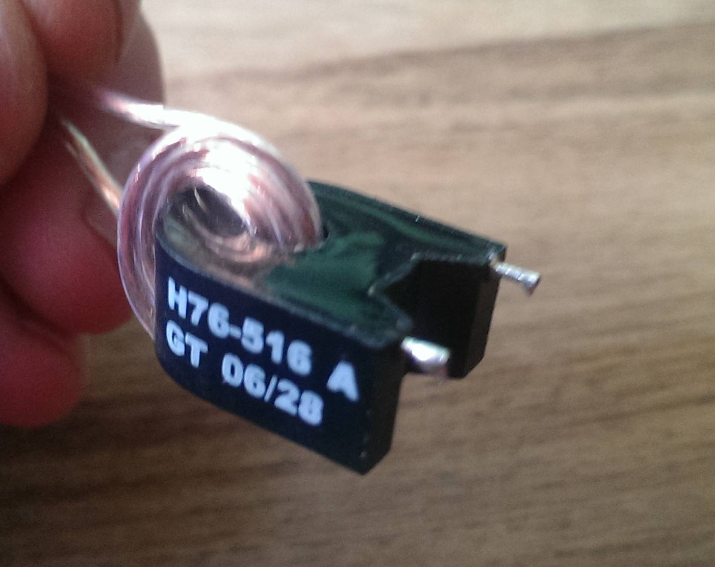

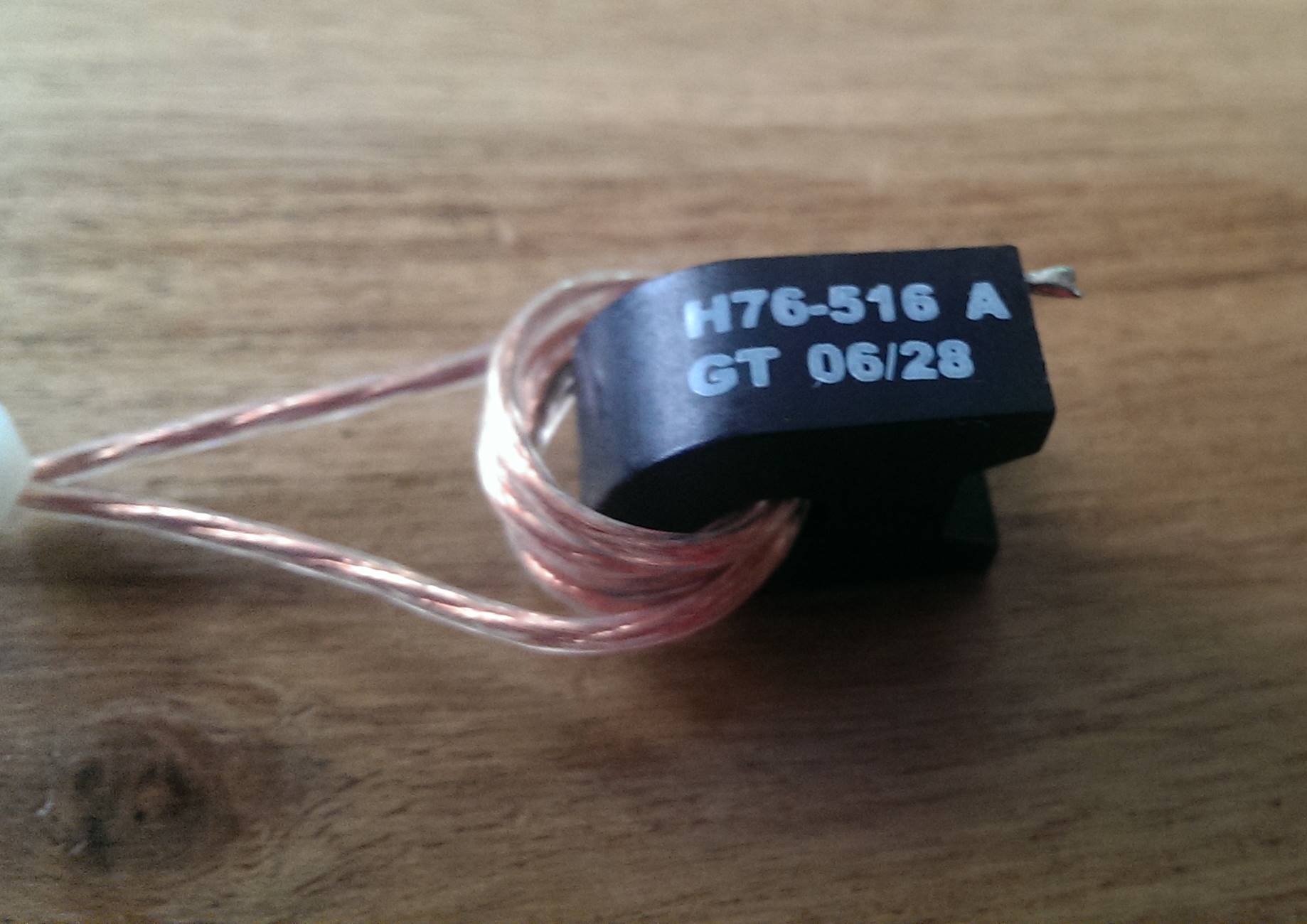

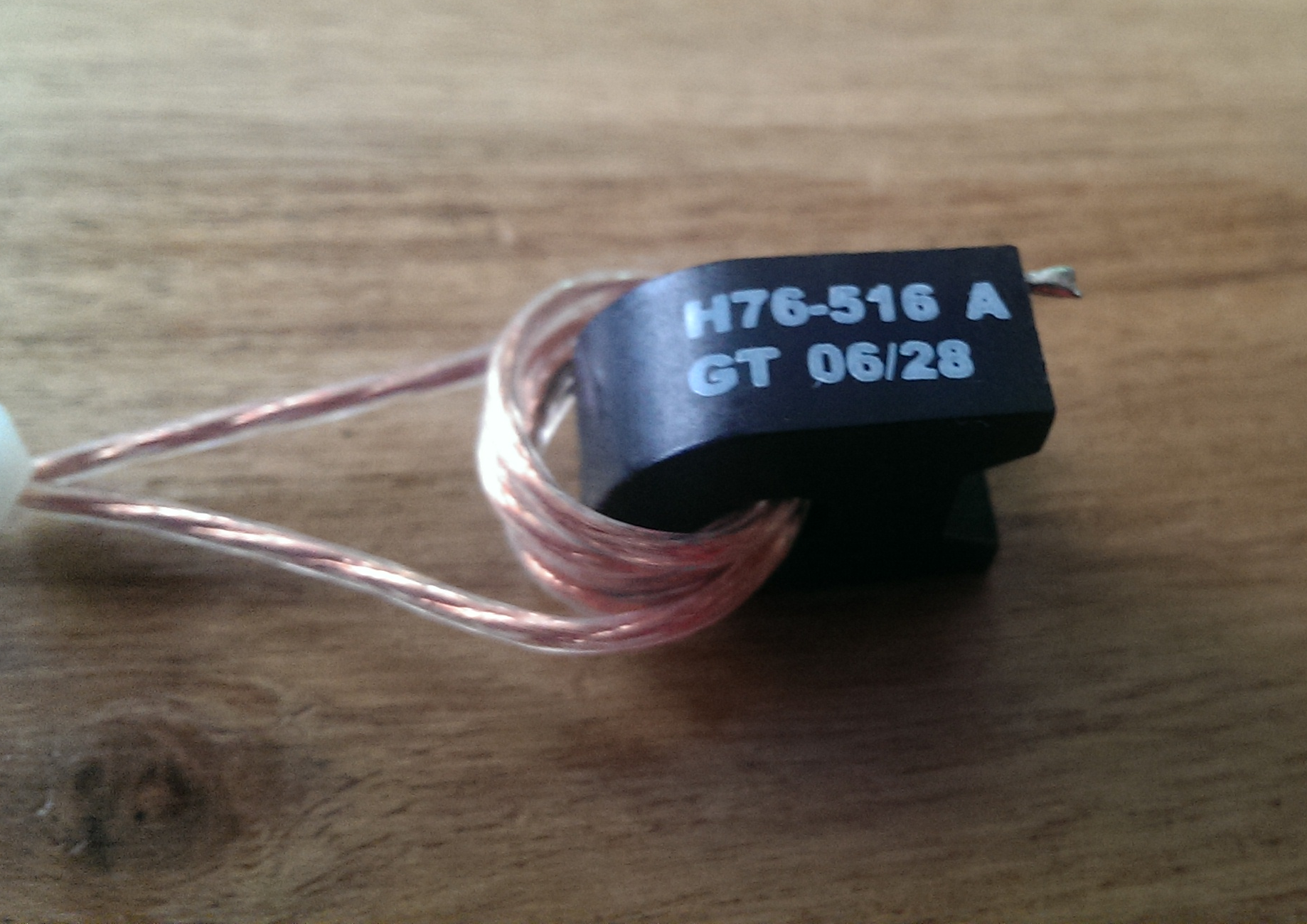

Hallo zusammen, brauche ggfs. Hilfe:
Habe hier einen CurrentTransformer für PCB-Montage auf den Tisch liegen.
Die Internetsuche nach Datasheet hat aber nichts brauchbares ergeben.
Herkunft Zielaplikation ist nicht bekannt, wahrscheinlich Motorsteuerung
oder SNT o.ä.
Es kann auch sein, dass es ein Costuom-Device ist ...
Aufdruck:
H76-516A
GT 06/28 (könnte Herstelldatum sein ?!)

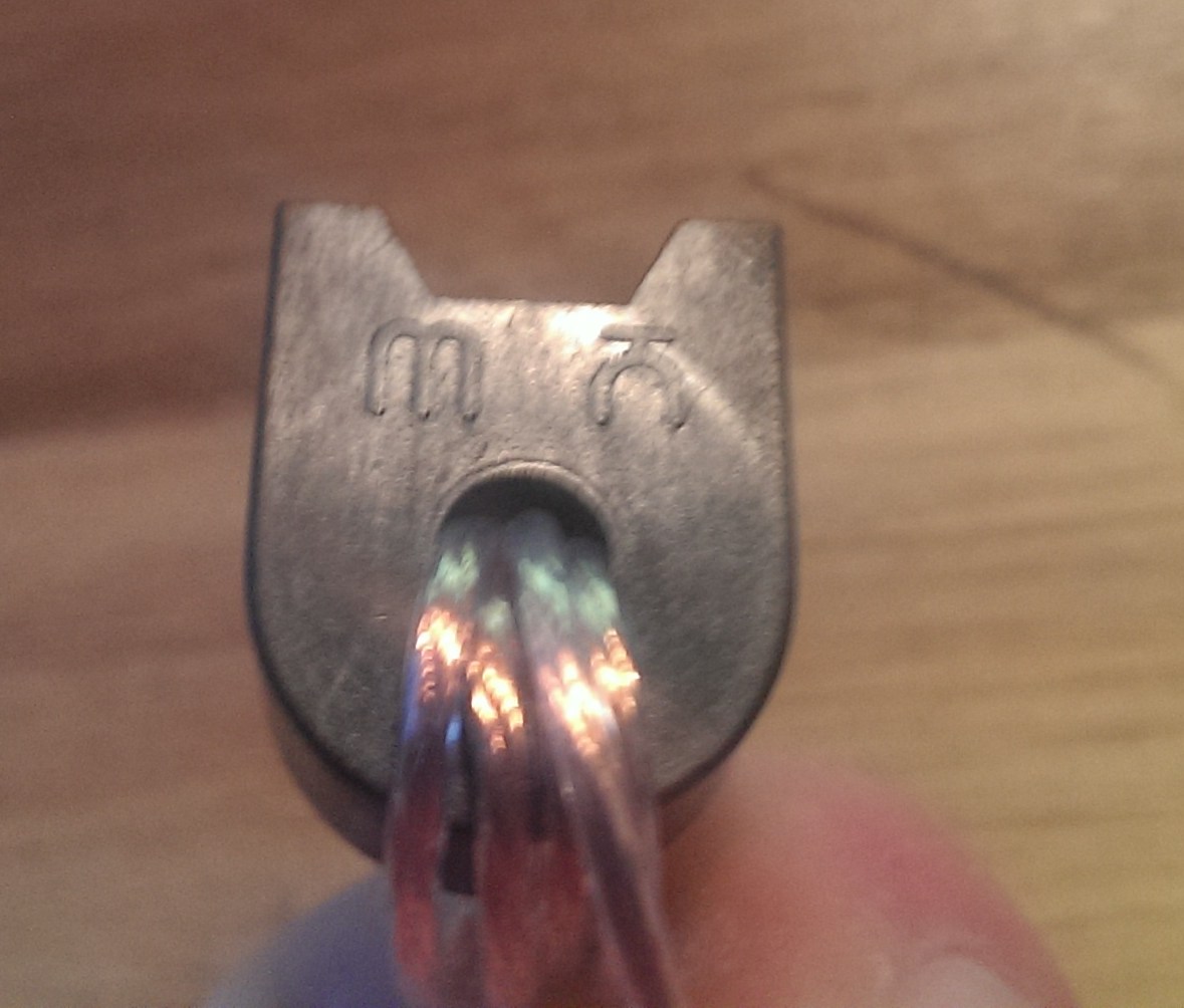

Auf einer Bauteilseite ist noch ein "U- mit GND"-Zeichen plus "W" zu
sehen.
Vielleicht kennt einer diese Bauart(Hersteller, Datasheet usw)...
Könnte dieses Würth-Elektronik sein ?
Details siehe Fotos.
Vielen Dank in vorraus für Eure Hilfe.

Danke erstmal für Euro Hilfe (auch Dir Forist, wenn es nur um Fotogrößen
geht ...)
Das Alttec-datasheet hab ich auch gefunden...
Maße L*B*H: 15  10  20mm
Widerstand der Sekundärseite sind rund 82 Ohm.

Hier noch ein Bild dazu ...
Ich habe mit der Bildersuche jede Menge Stromübertrager gesichtet. Sehr
selten scheint die Beschriftung auf der Seite, meistens ist die
Stirnseite beschriftet. Es gibt Hersteller, die ihre Übertrager in blau
bauen (LEM). Schwarz war vor allem ein weiterer Inder, Talema, und die
Hausmarke von RScomponents, RS pro. Auch Honeywell baut Stromsensoren
aber mit Hallsensor, ebenfalls schwarz aber durchgängig rund.
https://mt.rsdelivers.com/category/current-transformers/8158#PI-1|PS-100|viewtype-0|A-10431_281340|

Wozu brauchst du das Datenblatt? Nur aus Neugier oder willst du ihn
ersetzen? Die wesentlichen Parameter kann man messen.
Sekundärinduktivität, mit L-Meter
Übersetzungsverhältnis, mit 10 Primärwindungen am Funktionsgenerator und
Shunt auf der Sekundärseite.
Sekundärwiderstand, Ohm-Meter
ggf. Sättigungsstrom bzw. max. Spannung-Zeit-Fläche. am
Funktionsgenerator und Oszi
Ich mein, das Ding ist halt ein normaler Stromwandler, vermutlich
aus einem Schaltnetzteil mit 50:1 bis 200:1 Übersetzungsverhältnis.
