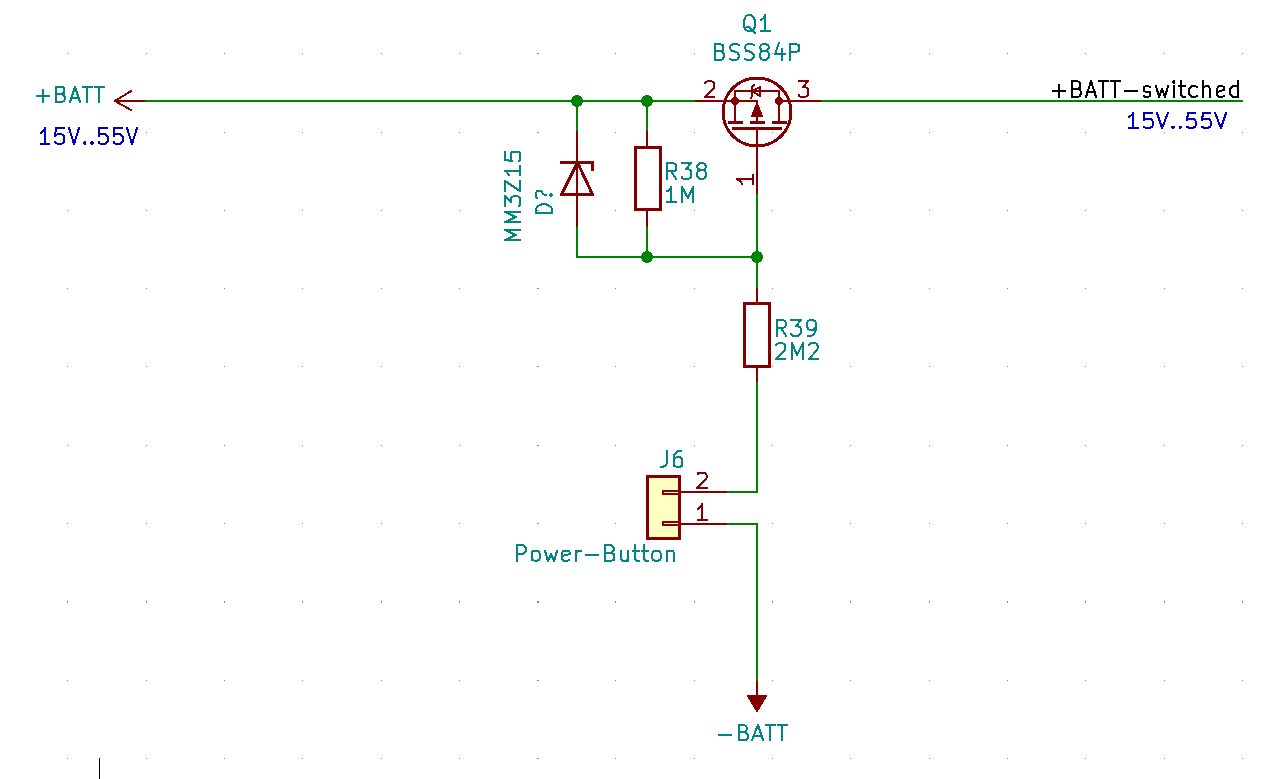

die Schaltung im Anhang habe ich erfolgreich auf einer Platine laufen.
Auf zwei anderen geht es aber nicht mehr. Auf denen hab ich grad
reihenweise FETs abgebrannt. Kann mir jemand sagen warum? Ich dreh am
Rad.
Zum testen habe ich am Eingang +BATT ein Labornetzteil und dreh langsam
von 15V auf knapp unter 50V auf. Am Ausgang hängt n 47R Lastwiderstand.
Der Power-Button ist offen. Ich erwarte das der FET (BSS84 bzw. BSS84P)
einfch nur sperrt, was er anfangs auch tut. Aber bereits bei etwas über
30V qualmts.
Habe dabei Ugs und Uds gemessen, Ugs bleibt bei ~Null (bei
geschlossenenm Schalter bis max -14V bei 50V), habe sogar schon die
Angst-Zener im schaltplan bestückt...
Und Uds halt gemäß Labornetzteil < 50V.
Liegt es irgendwie an der hochohmigen beschaltung des gates? Aber wie
und warum?
Danke für euren Imput.
Ich raff grad gar nix mehr...

Angesichts seiner Zukunft 8Watt verbraten zu müssen stürzt der FET schon
vorher in den Selbstmord.
Versuch es mal mit 470r
von Kevin M. (arduinolover)
Gegenfrage, du hast um die 50V und 47Ohm Last was ca. 1A ergibt. Dein
FET kann aber maximal 0,17A. Abgesehen davon ist die Reserve für Vds
recht klein.
Ich würde vermuten, dass dein FET aufgrund der hochohmigen Teiler
anfängt zu leiten und dann aus oben genanntem Grund bzw. aufgrund des
deutlich höheren Innenwiederstands im linearen Bereich stirbt.
Bedenk auch das dein Multimeter einen vergleichbaren Innenwiderstand (um
die 10MOhm) hat, dass kann deine Messung verfälschen.
> 30V qualmts.
Mein Datenblatt zum BSS84 sagt, ID_max = 0.13A cont. und 0.52A pulsed.
Du hast 30V und 47Ω, das sind dann schon über 600mA. Muss er nicht
aushalten, vor allem nicht länger als ein paar µs.
Die wäre mir viel zu hochohmig. Wenn du den Jumper setzt, muss das Gate
über 2M2 aufgeladen werden. Vielleicht ist der dann viel zu lange
außerhalb des SOA.
Mehr als 50k-100k hätte ich für R39 nicht genommen. R38 kannst du
hochohmig lassen.

RDS(ON)=10 Ohm lt. DBL.
Wieviel Verlustleistung wird da wohl dem armen BSS84 zugemutet?

ja das mit den 47R war dann natürlich wohl blöd gewählt (die
tatsächliche Last auf der Platine übersteigt ein paar mA nicht, prüfe
aber trotzdem nochmal die mögliche Verlustleistung).
Lag grad mit dem passenden Stecker rum, hatte nicht vor damit
einzuschalten, und daher nicht weiter darüber nachgedacht, mir ging es
nur um die Sperrspannung, der Ausgang sollte nicht offen sein.
Aber klar, wenn der FET dann warum auch immer irgendwie doch leitet...
Also sinnvollen test mit sinnvoller Last aufsetzen, dann sollte zumindet
alles heil bleiben.
Falls der dann warum auch immer doch leitet, niederohmiger am
Spannungsteiler und gucken wo das Problem richtung masse sein könnte...
Danke für den Wink mit den diversen Zaunpfählen. Brauchts wohl manchaml
einfach....

Die BSS84 haben eine unverschämt hohe Streuung, laut Datenblatt typisch
1,2 Ohm, aber garantiert nur 10 Ohm, warm noch schlechter.
Ich sehe gerade noch V(GS) bis 20 Volt, den Teiler umdimensionieren,
dass bei 15V Systemspannug 10V am Gate stehen. Die Z-Diode auf 10V
auslegen.
Mit derzeit 1M zu 2M2 erreichst Du noch nicht einmal die garantierten 5V
U(GS).

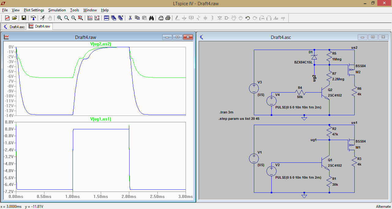

von Alec T. (803)
Hallo nochmals,
die Teile sollten original sein (Quelle: mouser)
Neuere Tests mit 8k4 als Last (bzw. kurzzeitig 1k -> 50mA bei 50V) waren
soweit auch erfolgreich. Sperrt und schaltet grundsätzlich erstmal.
Jetzt habe ich die eigentlich vorgesehene Last rangehängt, einen
Schaltregler auf Basis LM2594HV (zieht mit dem DMM gemessen etwa 10mA).
Bis etwa 40V funktioniert auch alles wie erwartet. Darüber hinaus
sterben die FETs mir aber nun beim (Aus)Schaltvorgang.
Woran kann das nun wieder liegen? Das die beim Ausschalten durch den
hochohmigen Spannungsteiler zu lange durch den Linearbetrieb laufen?
(Hab ich den Teiler noch nicht angepasst) Wenn ja, wie kann ich
grundsätzlich berechnen was für werte da OK wären?
Oder kann das was mit dem Schaltregler zu tun haben? (Bin mir nicht
sicher ob ich mit dem Widerstand schalten bei Spannung >40V getestet hab
oder ob die FETs da auch gestorben wären)

von Achim S. (Gast)
Alec T. schrieb:
> Faktor 1000 ist zu viel, dann ist der Stromverbrauch durch die
> Querströme viel zu hoch.
Dann halt einen Faktor 100. Ein bisschen Strom musst du deinem
Spannungsteilertreiber schon gönnen - oder halt eine richtige
Treiberstufe verwenden.
Wenn seine Eingangsspannung runter geht (weil der pFET zu limitieren
beginnt) regelt der LM2594 wahrscheinlich hoch und zieht mehr Strom.
Alec T. schrieb:
> Daher die Frage wie ich berechnen kann was da
> noch im grünen Bereich ist.
Fig 7 im Datenblatt gibt dir an, wie viel Gatecharge du beim Durchlaufen
des Miller-Plateaus liefern muss. Dein jetziger Treiber liefert dabei
ca. 2µA (2V über 1MOhm)
von Achim S. (Gast)
Ach ja: die Kapazität der Zenerdiode kommt natürlich noch dazu. Schon
das begrenzt die Schaltflanke auf irgendwas im Bereich von 100µs.
Und dann kommen noch die parasitären Induktivitäten, die nun mal alle
Leitungen auf Grund der Physik so an sich haben, die auch noch gemeine
Überschwinger machen.

Kurze Frage, warum könnte ich den hochohmig lassen? Muss der FET beim
entladen/ausschalten nicht genauso durch den linearen Bereich?
Hab nun 10k zu 22k eingesetzt. Mit ohmscher last funzt nun alles, aber
wenn der Buck-Regler (ohne Last, nur der Regler) dran hängt stirbt der
FET immer noch beim ausschalten. Zwar nicht mehr bei 40v wie mit den
1M/2M2 sondern bei 50v, aber er stirbt... Muss mal schauen was bei
belasteten Regler passiert.
Hat jemand da zufällig eine gute und verständliche Quelle zu einlesen
für mich?
Danke.

Alec T. schrieb:
> HildeK schrieb:
>> R38 kannst du hochohmig lassen.
Die Aussage, dass R38 hochohmig bleiben kann, war falsch. Das Abschalten
geschieht in deiner hochohmigen Schaltung wesentlich langsamer als das
Einschalten (weil bei 2V an 1MOHm wesentlich weniger Strom fließt als
bei z.B. 40V an 2,2MOhm) und ist deswegen kritischer. Nur wenn deine
Last auf Ein- und Ausschalten unterschiedlich reagiert (was beim
Schaltregler absolut möglich ist) könnte sich dabei was ändern.

von HildeK (Gast)
Ja, du hast recht. Vor allem, wenn man einen Schaltregler treibt, dessen
Strom mit sinkender Eingangsspannung deutlich ansteigt.
Vielleicht gibt es stromsparende Treiberschaltungen, die das Gate
schnell umladen, sich sonst aber sparsam verhalten?
Alternativ: der LM2594 hat doch einen Pin /on-off. Warum nutzt du den
nicht, ggf. zuerst den logisch abschalten und dann den Powerpfad?
Liegt es daran, dass du einfach zu nahe an den Grenzdaten bist? Und beim
Ausschalten diese 50V durch den induktiven Anteil der Last auch noch
überschritten werden?
von Achim S. (Gast)
Achim S. schrieb:
> Das Abschalten
Als Beleg eine kleine Simu. (Ich habe gesehen, dass der BSS84 zu den
Standard-Bauteilen von LTSpice gehört, da lässt sich das schnell
aufsetzen).
Oben siehst du, wie U_GS bei deinem hochohmigen Treiber schaltet (für
zwei unterschiedliche Betriebsspannungen von 20V bzw. 45V). Wie andere
schon geschrieben haben: wenn in der langen Zeitdauer der Abschnürphase
noch Störungen auf's hochohmige Gate einkoppeln (z.B. von deinem
Schaltregler), können die lustigsten Sachen passen.
Unten im Vergleich ein Treiber, der einen Konstantstrom von 140µA
verwendet (die Kurven der beiden unterschiedlichen Betriebsspannungen
fallen dabei zusammen).

von Alec T. (803)
> verwendet
Der wirkt ja aber auch nur beim Einschalten oder?Ausschalten geht doch
nach wie vor über den Widerstand parallel zu GS.
Und da hab ich ja jetzt schon 10k, Der BSS84P stirbt mir aber ja
trotzdem.
Ich weiss zwar nicht mit Sicherheit ob beim ein- oder ausschalten, aber
klingt mir eurerseits so als ob der schaltregler bei ausschalten
kritischer wäre.
Oder liegt es evtl. Auch an den Eingangskapazitäten vom Regler beim
einschalten. Da kommt ja evtl. Auch n Strom bei Rum der nicht
unerheblich ist?

von Achim S. (Gast)
Ja, der ist aber viel geringer als in deiner ursprünglichen Schaltung.
> trotzdem.
die Simu zeigt den Vergleich deiner ursprünglichen Schaltung zu einer
vernünftigen Schaltund, die trotzdem mit wenig Strom auskommt.
