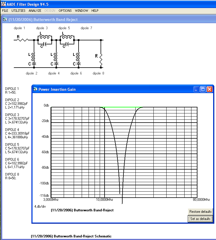

Gast #6576881
Werner H. schrieb:
> Die Spule
SpuleN, sofern rein passiv. (Auch im Parallelkreis wäre eine nötig.)
Immerhin relativiert sich einiges iBa die anzunehmende Hochohmigkeit
einer Spannungsmessung (und wie angedeutet würden auch gewisse Tricks
in Frage kommen - analoge und/oder digitale).
Zielorientierte Ansätze nur unter Kenntnis schon erfragter Umstände
(erschöpfende Antworten (wie z.B. der Schaltplan) fehlen ja bisher).

Für passive LC-Filter gibt es mehrere Programme, eines der ältesten ist
das AADE Filter Design:
http://www.ke5fx.com/aadeflt.htm
Hier eines der als Beispiel mitgelieferten Band-Reject-Filter. Die
Sperrfrequenz liegt hier bei 15 MHz. Die Induktivitäts- und
Kapazitätswerte sind für 16 Hz wesentlich größer.
Es gibt noch die Softwaresammlung Iowa Hills oder Tonnesoftware
http://www.iowahills.com/9RFFiltersPage.html
http://www.tonnesoftware.com/elsie.html
https://www.mikrocontroller.net/articles/Schaltungssimulation
