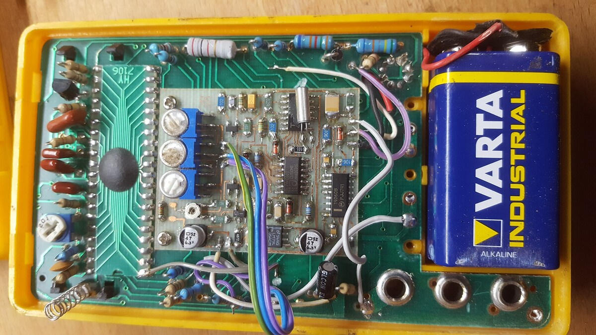

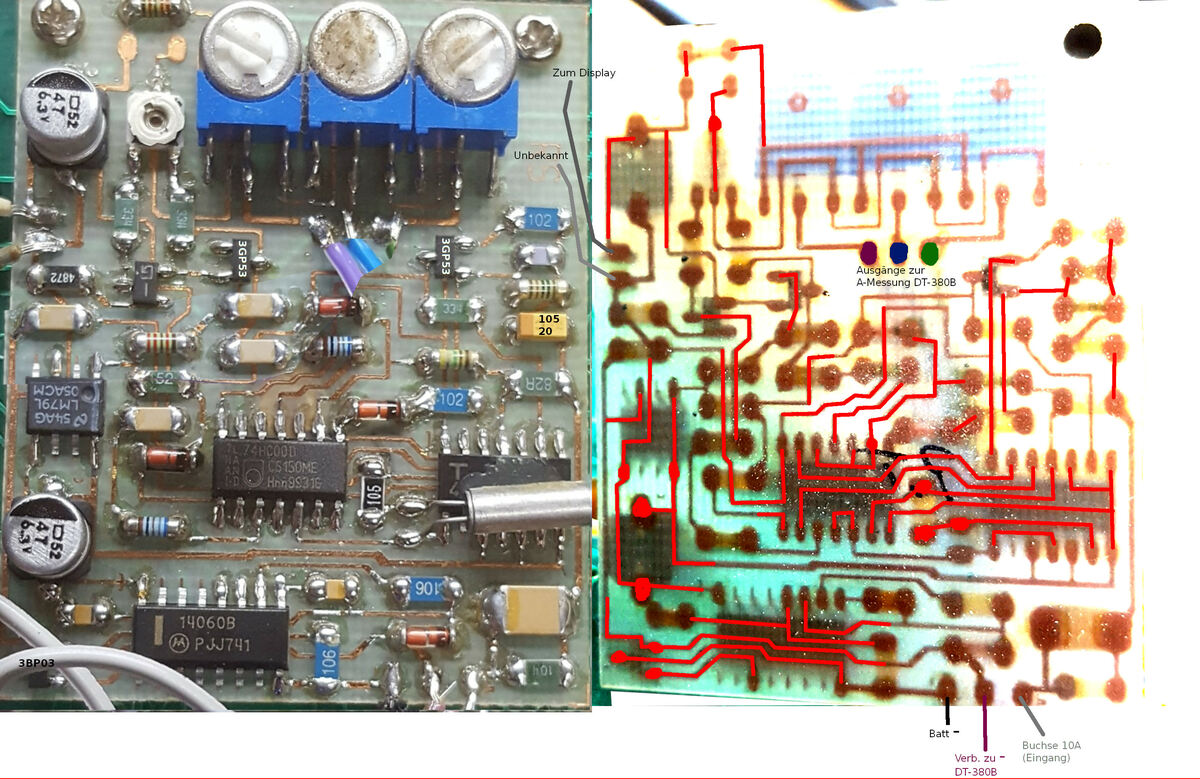

Konkret handelt es sich um eine Erweiterung des Mulitmeters DT-830B. Das
Mulitmeter bekommt man ja praktisch überall für wenige Euros hinterher
geschmissen. Nun habe ich bei jemandem das Gerät aber in einer anderen
Form gesehen, und zwar in Form eines Kabellängenmessgeräts. Dabei
handelt es sich wohl um DT-830B, die vor 30-40 Jahren in Kleinserie
modifiziert wurden. Das Gerät arbeitet dabei, soweit ich es verstanden
habe, nach dem TDR-Verfahren und lässt sich auf drei verschiedene
Signallaufzeiten (bzw. Kabeltypen) kalibrieren.
Die gemessene Meterzahl wird dann wiederum an die
2000µA/20mA/200mA-Skala des DT-830 übergeben (rein als Anzeige,
vermutlich fließt der entsprechende Strom). 200µA und 10A sind nicht
vorhanden, die komplette Beschriftung am Drehgriff wurde überklebt. Die
Einspeisung an den TDR erfolgt über die 10A-Buchse des Multimeters (die
Sicherung wurde entfernt), die gewöhnliche Messbuchse behält ihre
übliche Funktion. Über die Potentiometer auf der Platine kann man das
Gerät wohl auf verschiedene Kabeltypen/-signallaufzeiten eichen.
Leider konnte ich nirgends im ganzen Internet Informationen zu dieser
Schaltung finden. Ein Gerät, welches wohl so ähnlich funktioniert, ist
das Unitest 3000. Allerdings scheint das bei weitem nicht so robust zu
sein und kann auch nur die Längenmessung. Das modifizierte DT-830B lässt
sich imho aber sehr universell einsetzen, die Strommessung braucht man
ja je nach Anwendungszweck eher selten.

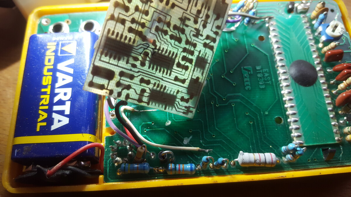

Da ich nichts dazu gefunden habe, habe ich mir das Gerät mal ausgeliehen
und versucht, die Schaltung möglichst genau aufzunehmen (siehe Anhang).
Leider bin ich nicht der absolute Experte, was Schaltungen und
elektrische Bauteile anbelangt. Gerade mit den Bauteilen ohne
Bezeichnung oder mit unlesbarer Bezeichnung habe ich Probleme. Ich würde
aber gerne diese Platine nachbauen, da der Lötaufwand auf den ersten
Blick überschaubar aussieht.

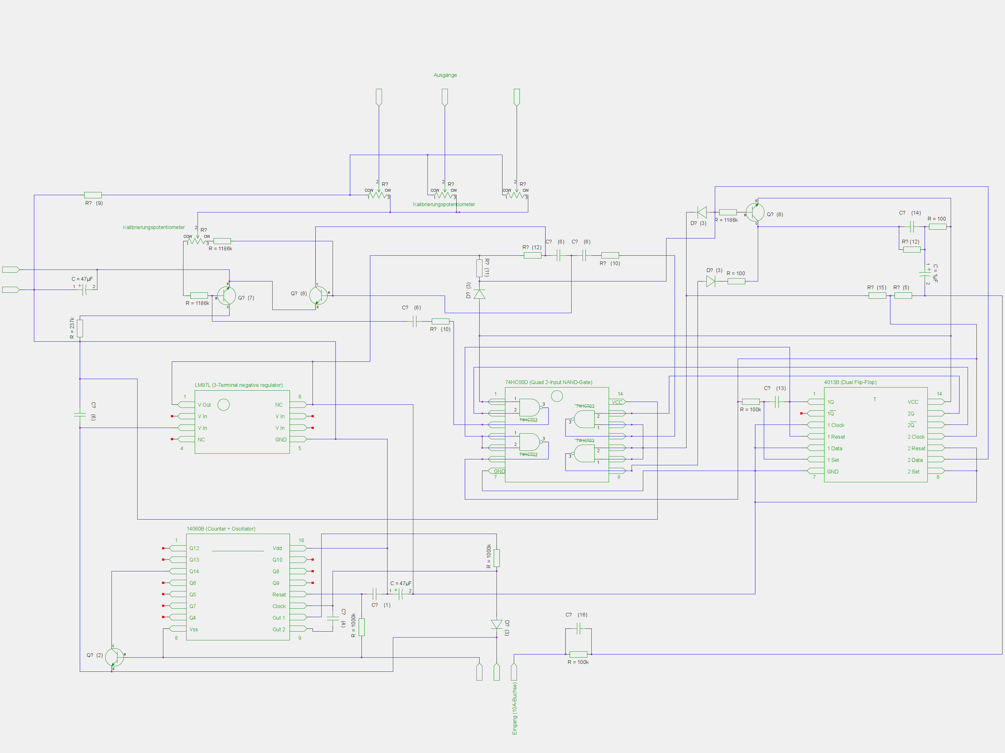

OP #6578932
Mea culpa zunächst einmal. Dieser Thread gehört in meinen Augen nicht in
dieses Forum, sondern zur analogen Technik. Weiß nicht, wie ich da
gestern drauf kam. Vielleicht kann mich bei Gelegenheit jemand von den
Zuständigen in das richtige Forum verschieben. Hatte es mit der
Edit-Funktion versucht, bekomme es damit aber nicht hin. :(

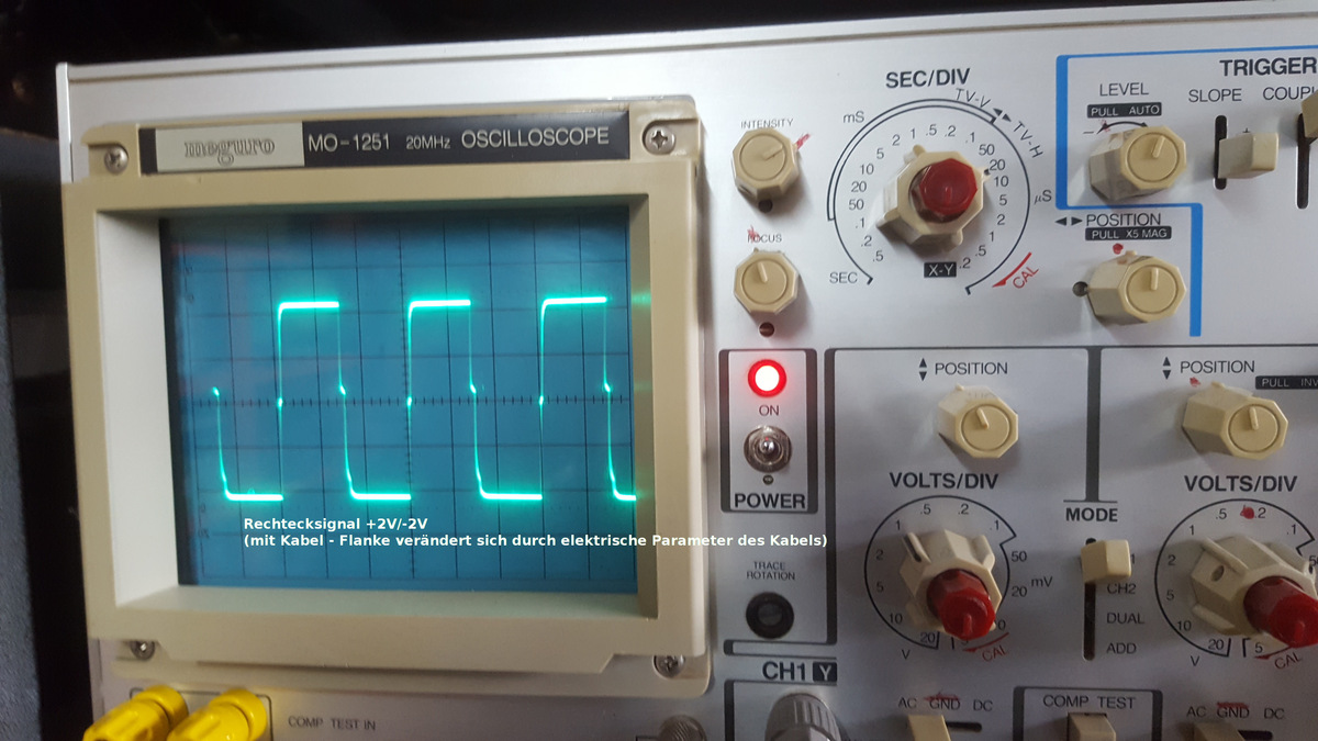

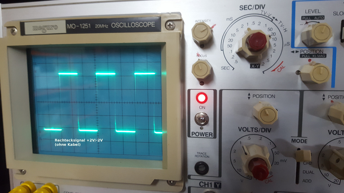

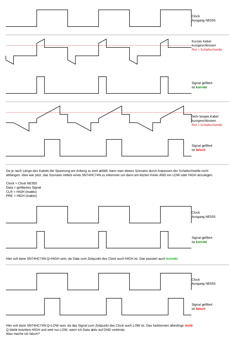

Heute Nacht hatte ich die geniale Idee, das Messgerät doch einfach mal
an mein Oszi zu hängen und "mitzuschauen", was da so passiert. Bin zwar
jetzt nicht der große Experte mit dem Oszi, aber aufschlussreich war das
durchaus. Im Anhang einige Bilder, die gut zeigen, auf welche Art und
Weise das Gerät feststellt, wie lang das angeschlossene Kabel ist:
- Messung im Leerlauf ohne angeschlossenes Kabel - Rechtecksignal mit
grob +/-2V.

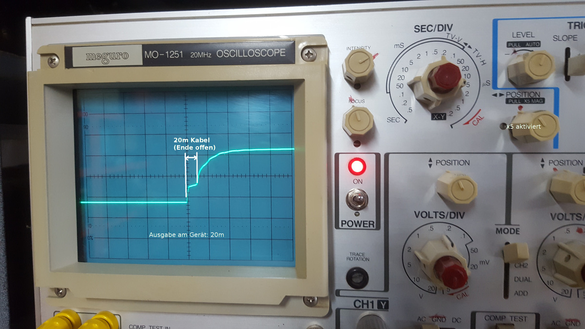

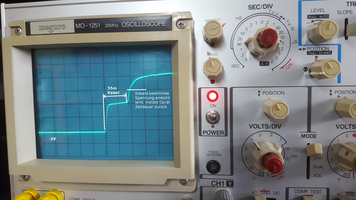

- Messung mit angeschlossenen ca. 55m Kabel und offenem Ende -
Rechtecksignal wird verzerrt. Wenn ich die Schaltung richtig
interpretiere, dann erkennt ein Logikglied, sobald eine bestimmte
Spannung (oder so) wieder vorhanden ist. Leider für mich immer noch
etwas undurchschaubar.

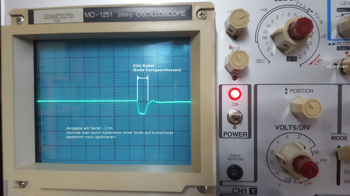

- Messung mit angeschlossenen ca. 20m Kabel und offenem Ende
- Messung mit angeschlossenen ca. 20m Kabel und geschlossenem Ende
Dass man mit dem Messgerät gegen offene und kurzgeschlossene Leitungen
messen kann, wusste ich bereits zuvor. Interessant ist aber dabei, dass
das komplett unterschiedlich im Oszi aussieht und wohl von der
Elektronik auch unterschiedlich interpretiert werden muss.

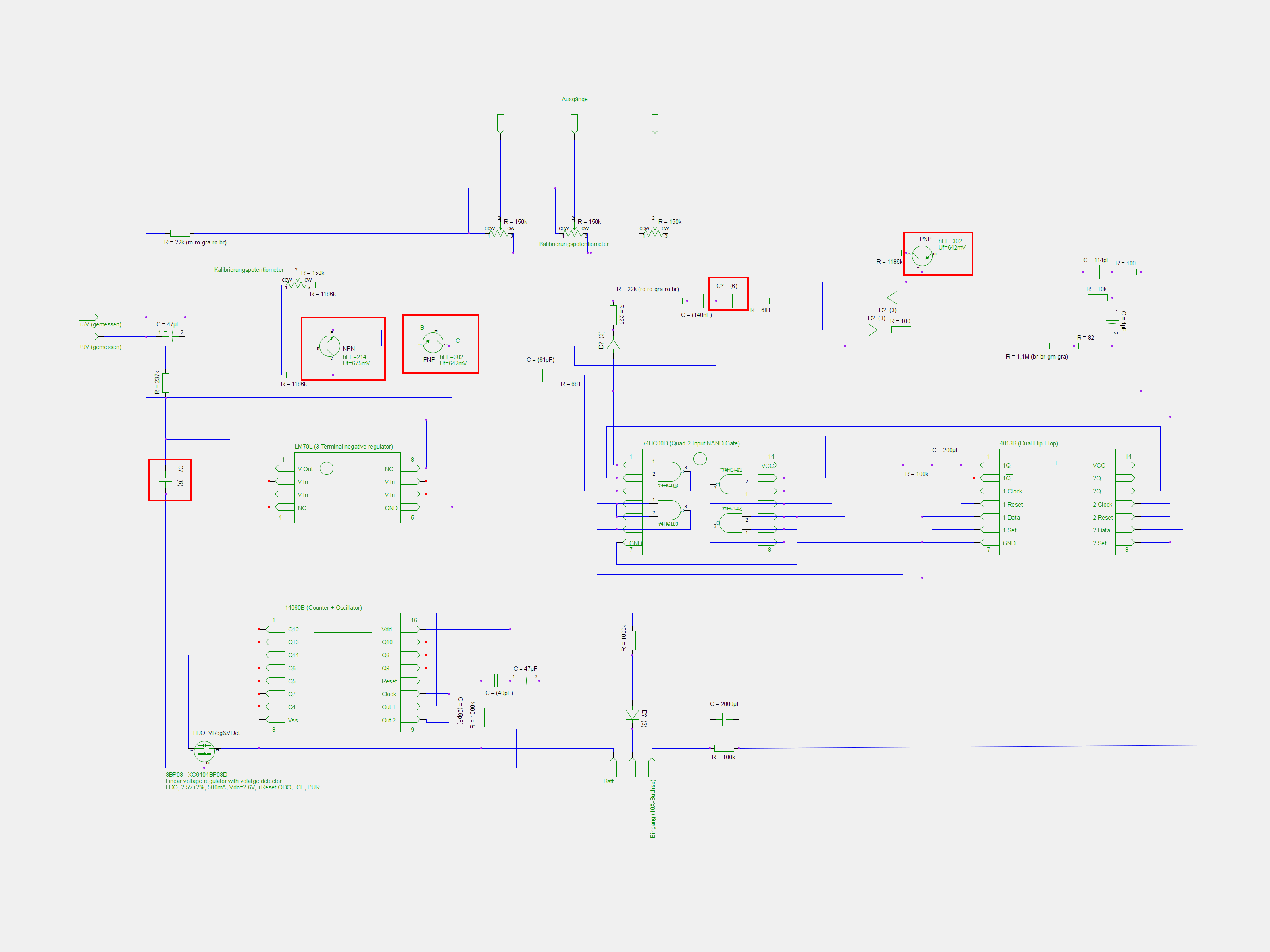

Außerdem anbei im Anhang: Provisorischer Schaltplan der ganzen Platine.
Aber Achtung! Die Bauteile, die im Schaltplan eingezeichnet sind, müssen
nicht zwingend zutreffen. Tranistor heißt z. B. jetzt nicht unbedingt
Transistor sondern "Bauteil mit drei Lötfüßen". Leider mein größtes
Problem, dass ich viele der SMD-Bauteile nicht wirklich deuten kann. Die
Bauteile haben jeweils eine Bezeichnung in Klammern, die auch auf dem
Foto der Platine vermerkt ist.
Vielleicht kann mir jemand beim genaueren Identifizieren der Bauteile
helfen. Bin da leider mit sehr vielen davon überfragt. Da mir das
Messgerät nicht gehört, möchte ich nur sehr ungern irgendwelche Bauteile
auslöten und prüfen. Mal ganz davon abgesehen, dass mein Equipment für
SMD-Bauteile eher nicht gemacht ist.
Gast #6579511
Ich habe mir jetzt nicht alles genau angesehen, aber ich vermute, dass
das mit dem Mulitmeters DT-830B recht wenig zu tun hat.
Die Schaltung wird einfach die TDR-Messung machen und in einen Strom
umsetzen, der auf dem Messgerät angezeigt wird.
Die Schaltung wird ein perjodisches Rechtecksignal mit U0 erzeugen und
dann messen wann die Schaltschwelle U0*0,75 erreicht wird.
Warum 0,75? Nun Leitungstheorie: wie Du auf Deinem Oszilloskop siehst
liegt im ersten Moment U0/2 an. Die Welle läuft los, wird am offenen
Ende reflektiert und läuft zurück. Wenn sie wieder am Anfang angekommen
ist, springt die Spannung auf U0. Daher die Schaltschwelle auf U0/2+
U0/4 legen.
Wenn ich die Messschaltung bauen sollte, würde ich die Zeitmessung mit
geschalteter Konstantstromquelle auf einen Kondensator machen:
Die Rechteckflanke geht hoch, der Konstantsrom wird eingeschaltet und
fliesst auf den entladenen Kondensator, der läd sich solange auf bis die
Welle zurückgekommen ist (Schaltschwelle U0*0,75 erreicht) und
abgeschaltet.
Jetzt wird die Spannung am Kondensator gesampelt und in einen Strom für
das Messgerät umgewandelt: Spannung am Kondensator entspricht Zeit
entspricht Leitungslänge.
(Das Entladen des Kondensators vor der nächsten Messung nicht vergessen)
Heute würde man das mit einem Mikroprozessor machen.

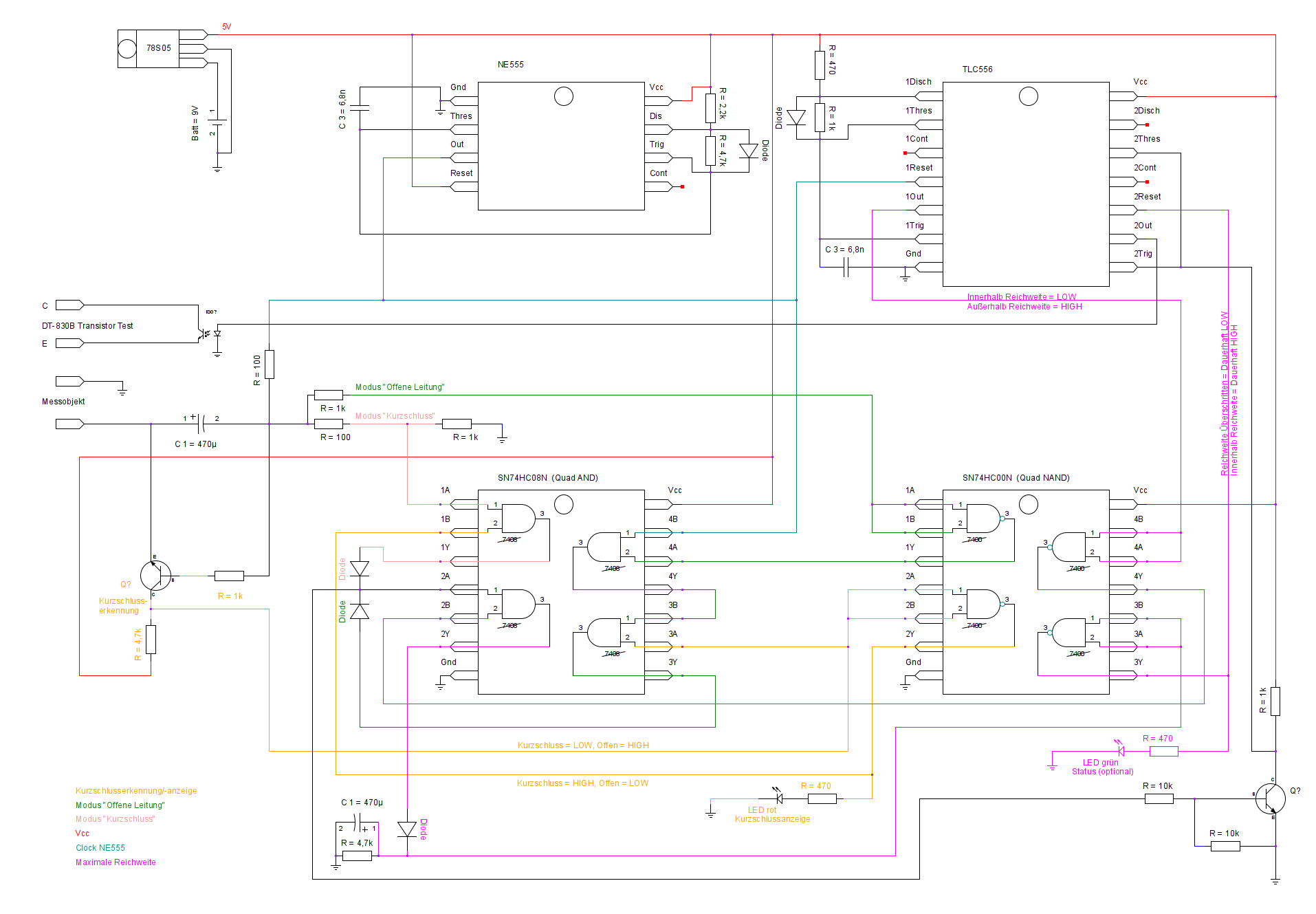

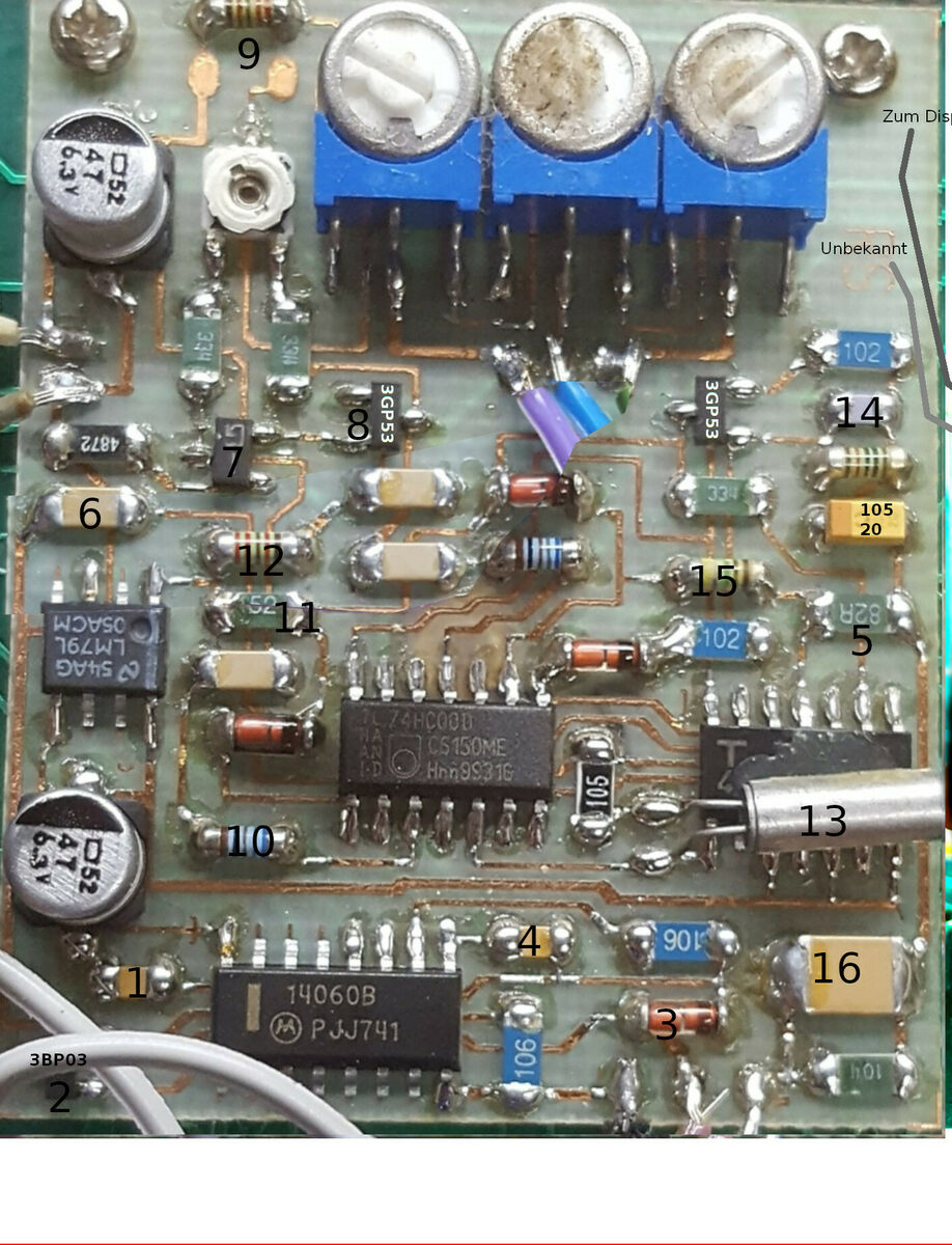

OP #6586611
Ja, das ist soweit korrekt. Allerdings erklärt das noch nicht die
Messung gegen Kurzschluss am Leitungsende.
Ich hatte schon vermutet, dass man das heute vielleicht eleganter mit
einem Mikroprozessor (bzw. vermutlich Mikrocontroller?) machen könnte.
Allerdings übersteigt das zumindest mein Wissen in dem Bereich bei
weitem. Schaltungen stur nachlöten und ggf. Fehler suchen bekomme ich
gerade noch hin.
Jedenfalls hab ich mich jetzt noch ein wenig weiter mit der Platine
auseinander gesetzt und ein paar Bauteile durch den Bauteiltester
gejagt. Neuer Schaltplan im Anhang. Leider bekomme ich die ganzen
SMD-Kondensatoren kaum ausgelötet mit meinem Equipment. Befürchte, wenn
ich noch weiter dran herumlöte, dass ich nur was kaputt mache. Hätte
meine Platine später auch mit normalen Bauteilen nachgelötet. Daher gibt
es immer noch einige Unbekannte, die ich im Plan markiert habe.
Ein Problem ist auch, dass ich keine Bezugsquelle für den 3BP03
XC6404BP03D finde (links unten). Auch zu den anderen drei Transistoren
kann ich nur rudimentäre Aussagen treffen.
Edit: Habe gerade noch einen Fehler im Schaltplan erkannt. Schaltplan
nochmal getauscht.

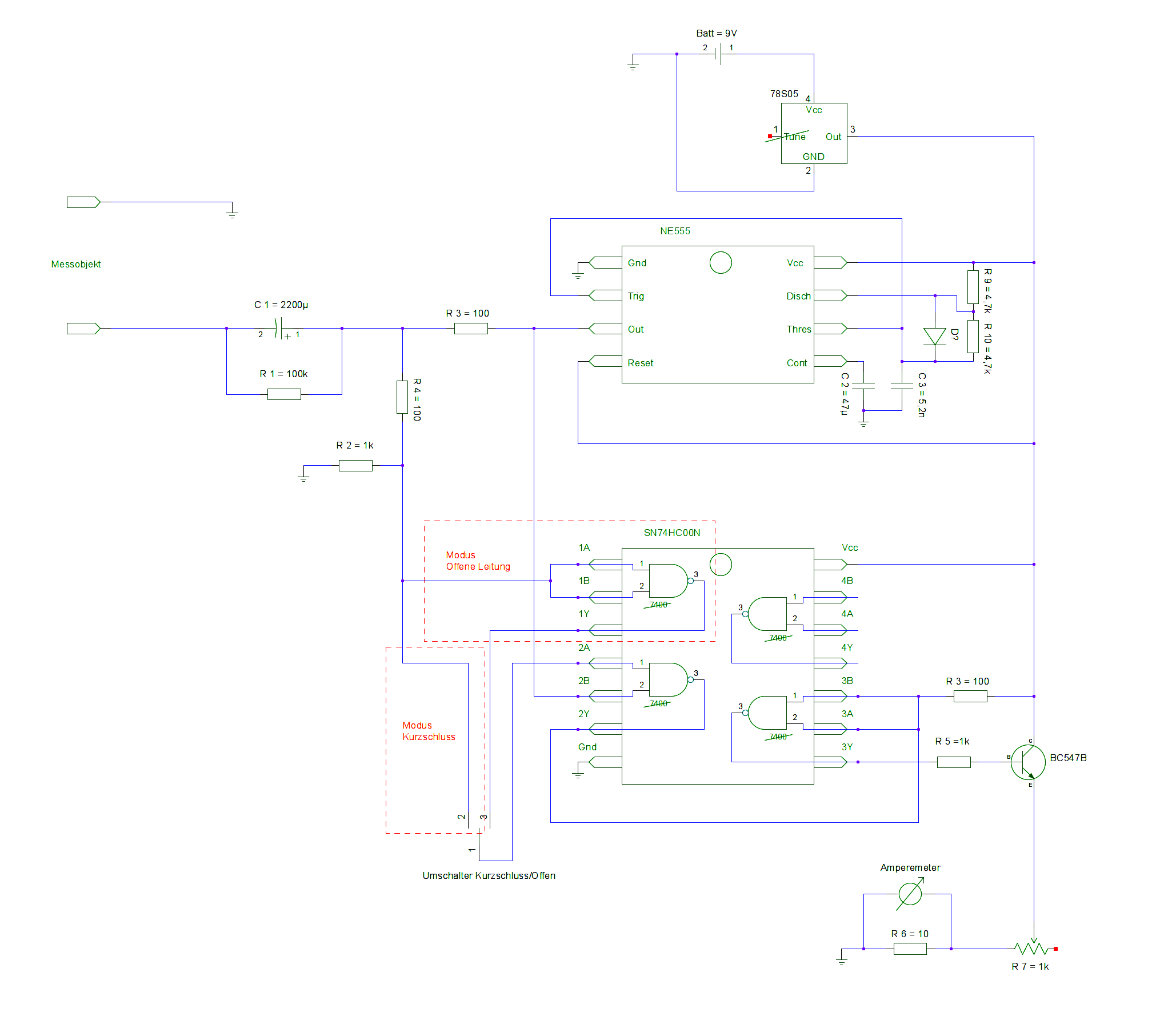

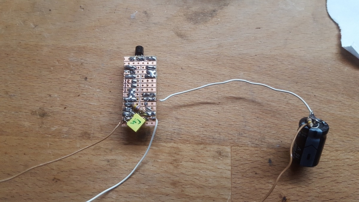

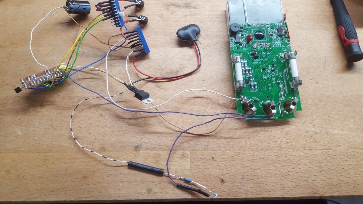

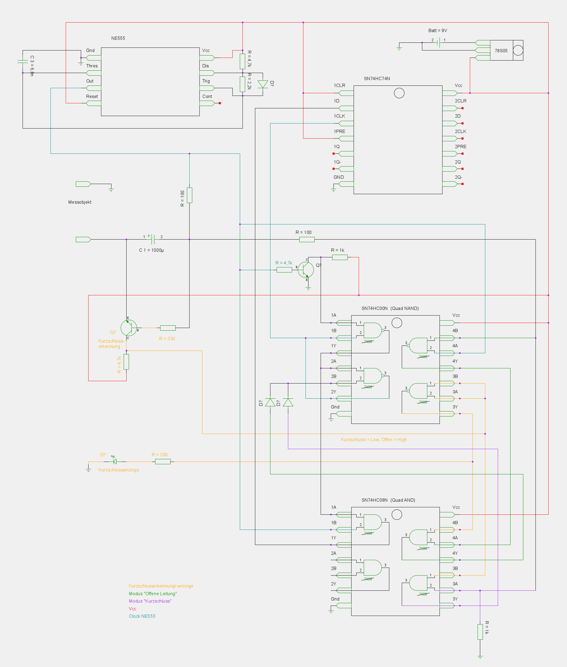

Soo, die letzten Tage ist es etwas ruhig um das Thema geworden. Ich war
nämlich tatsächlich nicht untätig. Nachdem ich mir bei der originalen
Schaltung nicht wirklich viel helfen konnte, da sie für mich einfach zu
komplex war, bin ich nun Schritt für Schritt dazu übergegangen, mir
meine eigene Schaltung zu entwickeln.
Disclaimer: So viel Ahnung hab ich von dem Thema, wie schon gesagt,
nicht. Bitte also nicht gleich hauen, wenn ihr den Schaltplan seht und
da ein grober Fehler drin ist. :o)
Soweit ich die Schaltung getestet habe, funktioniert sie erstmal
grundsätzlich einwandfrei. Heißt, mit einer externen 9V
Spannungsversorgung versorgt und ein Multimeter an GND und am Ausgang
angeschlossen, liefert ziemlich passende Werte. Wobei man Kurzschluss
und offene Leitung über zwei separate Potis laufen lassen muss (das ist
in dem Plan jetzt noch nicht drin).
Messwerte:
20m Kabel offen - 25m
20m Kabel kurzgeschlossen - 18m
285m Kabel offen - 285m
285m Kabel kurzgeschlossen - 285m

Riesige Probleme habe ich allerdings nun damit, das Ganze an einem
Multimeter anzuschalten. Leider hatte ich übersehen, dass der GND des
DT-830B nicht dem Batt- entspricht. Solange beides über separate
Batterien läuft, ist das alles kein Problem. Folgendes hab ich schon
probiert:
Beides parallel an die Batterie schalten:
Sobald ich dann auch noch den GND des Multimeters mit dem GND meiner
Platine verbinde, fließt ein hoher Ausgleichsstrom und es kommt zur
Fehlmessung. Ohne Verbindung der GND fließt gar kein Strom.
Interne Versorgungsspannung des DT-830B anzapfen:
Fehlmessung, die Platine zieht zu viel Strom.
Batt+ und Speaker V- anzapfen (LED-Mod siehe Youtube):
Reicht vollkommen um z. B. LED in dem Gerät zu betreiben, aber leider
komme ich dann mit meiner Platine nicht auf GND.
Den Out des NE555 anzapfen, zusammen mit dem freien NAND, zwei
Kondensatoren und einem Brückengleichrichter eine neue getrennte
Versorgungsspannung für das DT-830B erzeugen:
Leider immer noch 1,4V Spannungsunterschied zwischen GND und Batt-.
Leider sind mir jetzt die Ideen ausgegangen. Ich beginne schön langsam
auch zu verstehen, warum die Platine um so viel komplexer ist. Was
könnte man da noch machen, was nicht total kompliziert ist?

OP #6611604
Also es muss nicht zwingend das DT-830B sein. Die originale Platine war
halt dort eingebaut und ich habe derartige Multimeter hier herumliegen.
Außerdem sind die Geräte einfach und günstig verfügbar, da ich das dann
womöglich später auch als Bauanleitung für Andere aufbereiten würde.
Daher war eben die erste Idee, die Platine auch in ein solches Gerät
einzubauen. Scheint aber keine so gute Idee zu sein.
Grundsätzlich wäre der Einbau in ein Multimeter in meinen Augen schon
wünschenswert. Einfach schon aus dem Grund, da man, wenn man irgendwas
mit Strom oder Telekommunikaton macht, man auch die restlichen
Funktionen des Multimeters des öfteren braucht, um z. B. vorab die
Spannungsfreiheit oder den Zustand einer Ader feststellen zu können,
bevor man die Länge bestimmt. Welches Multimeter das ist, spielt aber
imho weniger eine Rolle, solange es gut verfügbar und von den restlichen
Funktionen halbwegs tauglich ist.
Mittlerweile habe ich ein Multimeter von Honeytek geöffnet, das ich
eigentlich recht gerne verwende. Das ist zwar intern wie ein DT-830B
aufgebaut und hat daher das selbe Problem, allerdings wesentlich mehr
Platz im Gehäuse. Kostenpunkt ist mit ca. 10€ auch nicht so teuer.
Möglicherweise kann ich dort eine zweite 9V-Batterie unterbringen und
die Platine so speisen. Allerdings müsste ich noch eine separate
Batteriekontrollmöglichkeit schaffen und der Platz ist doch recht eng.
Gefällt mir aber auch noch nicht zu 100%. Wer eine bessere Idee hat,
immer her damit.
Die ganzen TDR-Links schaue ich mir morgen mal durch. Heute ist es schon
etwas zu spät dafür. :o)
OP #6616203
Die letzten Tage war ich jetzt nicht untätig. Im Anhang seht ihr die
Ergebnisse.
Ich habe nun versucht, die Schaltung mit Zweitbatterie in einem Honeytek
HK36A zu adaptieren. In dem Gehäuse ist genug Platz um einen zweiten
9V-Block inkl. spannungsfestem großen Kondensator, zwei Schiebeschaltern
(in dem Fall sechs Wechslerkontakte, drei sind aber nur notwendig) und
der Platine unterzubringen. Der Platz ist aber echt eng. So wie auf dem
Foto zu sehen, passt es nicht ganz rein. Die Platine hat an der Stelle
keinen Platz und muss liegend rein.
Die Schiebeschalter lassen sich von unten bedienen. Einer ist zwischen
Batterie und Platine und zwischen Messbuchse und Messgerät geschaltet
(Einschalter). Der andere schaltet Messung gegen offene Leitung und
Kurzschluss. Um zu erkennen, dass die Platine eingeschaltet ist und vor
allem ob die Batterie leer ist, habe ich eine LED mit Vorwiderstand
zwischen Vcc und Out des 78S05 geschaltet. Allerdings bin ich mir beim
Schreiben dieser Zeilen unschlüssig, ob das nicht ein Fehler war und mir
nicht so die Spannungsregelung kaputt macht. Muss das mal nachprüfen.
Die Platine habe ich so klein gefertigt, wie es nur irgendwie mit einer
Streifenrasterplatine möglich ist. Ich musste hierbei aber auf drei der
Kondensatoren verzichten, die eigentlich Schwingungen verhindern
sollten. Vor allem der 47µ auf Cont des NE555 ist ja eigentlich
Standard, braucht aber einfach alles zu viel Platz. Bislang konnte ich
dadurch keine Beeinträchtigung feststellen.
Ganz allgemein lässt es sich wie folgt zusammenfassen: Es geht, ist aber
schwierig da man sehr genau arbeiten muss. Als allgemeine
Nachbauempfehlung eher nicht so geeignet. Ein anderes Multimeter, wo man
keinen zweiten 9V-Block bräuchte, wäre schon besser.

OP #6665912
Ich muss diesen Thread jetzt nochmal ein wenig hochholen, denn ich habe
nochmal ein kleines Problem zu dem Thema. Mit meiner gebastelten Platine
bin ich eigentlich ziemlich zufrieden. Auf kurze Entfernungen kann man
damit Fehler sehr schnell, einfach und zuverlässig feststellen. Für den
Privatbereich imho vollkommen ausreichend.
Allerdings haben wir ja immer noch Lockdown und deswegen wollte ich das
Ganze in ein paar Punkten noch verbessern. Eine Kurzschlusserkennung,
damit man nicht mehr von Hand umschalten muss, habe ich bereits
realisiert. Dazu braucht man noch einen weiteren AND-Baustein.
Damit wäre das Ganze für den Privatbereich eigentlich bereits vollkommen
ausreichend. Mich stört aber die Tatsache, dass man ab einer bestimmten
Kabellänge falsche Ergebnisse erhalten kann, auch wenn man normalerweise
privat keine solchen Längen auf seinem Grundstück liegen hat. Deswegen
wollte ich einen SN74HC74N verwenden, um diese Problematik abzufangen.
Der Baustein muss eigentlich nur erkennen, ob zum Zeitpunkt des Clock
auch das Ausgangssignal eines bestimmten AND-Gates auch HIGH ist oder
LOW ist. Q hätte ich dann mit einem weiteren AND verbunden, damit
entweder ein Messergebnis herauskommt oder einfach 0 als Kabellänge (=
Kabel zu lang). Allerdings bin ich wohl einfach zu dämlich, diesen
Baustein zu verwenden, denn er bleibt bei imho korrekter Beschaltung

Vielleicht mag mir da jemand kurz helfen. Genauere Infos und Schaltplan
sind im Anhang. Danke. :-)
OP #6675954
Ok, noch ein Versuch. ;-)
Für mein Problem habe ich mir mittlerweile einen Workaround überlegt.
Der gefällt mir zwar nicht zu 100%, tut aber was er soll. Vom NE555 aus
wird einfach ein weiterer Timerbaustein TLC556 gestartet mit anderem
Timing. Dieser läuft dann eine bestimmte Zeit bis zur maximal messbaren
Länge. Wird diese überschritten, so schaltet dieser ein und das wird im
AND-Baustein erkannt, der dann einen Kondensator lädt und den zweiten
Reset des TLC556 auf LOW setzt.
Manko daran: Es verringert die maximal messbare Länge etwas. Ginge
schaltungstechnisch vielleicht auch irgendwie anders, aber es war der
beste Kompromiss aus Aufwand, Verlässlichkeit und Platz, der mir
eingefallen ist.
Um die Platine in einem DT-830B einzubauen, habe ich mir mittlerweile
auch etwas überlegt. Man muss eigentlich nur eine galvanische Trennung
schaffen. Daher kam mir jüngst die Idee, ich könnte ja einfach den
Transistor-Test dafür missbrauchen. Den braucht man ja sowieso selten
bis gar nicht (wenn man einen modernen Komponententester hat) und ein
Optokoppler ist ja praktisch auf einer Seite wie ein Transistor.
Mein Problem ist jetzt nur noch, einen möglichst idealen Optokoppler zu
finden. Leider haben die meisten afaik eine hFE unter aller Kanone und
ich bräuchte einen mit hFE=1000, oder so. Außerdem muss er ausreichend
schnell sein, also im Nanosekunden-Bereich bestenfalls. Beides schließt
sich gegenseitig etwas aus. Alternativ muss ich einen Transistor
nachschalten.
Könnt ihr mir da vielleicht etwas empfehlen? Zwei Meter Kabel wären
0,02µs und das sollte der Optokoppler bestenfalls abbilden können (ggf.
mit Transistor nachgeschaltet).
Plan B wäre, die galvanische Trennung mit einem Ethernet-Übertrager
abzubilden. Allerdings war ich damit bislang auch nicht wirklich
erfolgreich.
Plan C wäre, die zweite Seite des TLC556 in Abhängigkeit zur Kabellänge
anders zu timen, damit sie langsam genug für einen langsamen Optokoppler
schaltet. Allerdings hab ich da aktuell keine Idee dazu.

Da mußt du vielleicht mit der Pulsfrequenz vom Rechtecksignal
runtergehen. Wie hoch ist die eigentlich?
OP #6676869
Der NE555 schaltet jetzt aktuell mit einer Impulsdauer von ca. 2µs,
wobei sich da Eingeschaltet ein kleines bisschen von Ausgeschaltet
unterscheidet. Aber das ist für die Funktion der Schaltung eigentlich
irrelevant.
Mit der Pulsdauer herunterzugehen, das war auch meine erste Idee. Leider
funktioniert das nicht. Man hat mit zunehmender Kabellänge zwei
unterschiedliche Probleme. Bei Kurzschluss ein anderes als bei einer
offenen Leitung. Bei der offenen Leitung ist es tatsächlich so, dass mit
zunehmender Kabellänge irgendwann einfach die Spannung über die
Schaltschwelle kommt und quasi schaltet, obwohl das Kabelende noch gar
nicht erreicht ist. Dem könnte man tatsächlich mit einer kleineren
Pulsdauer begegnen - mit Einschränkungen. Man würde dann als Ergebnis
bei einem zu langen Kabel die maximal messbare Kabellänge erhalten (was
auch problematisch ist, wenn man diese nicht kennt).
Bei Kurzschluss funktioniert das aber gar nicht. Das kann man auch in
meiner Grafik sehen, die ich ein paar Beiträge zuvor verlinkt habe. Dort
ist dann das Problem, dass die Schaltschwelle ganz am Anfang noch gar
nicht erreicht wird, sondern erst einige hundert Meter später und
deswegen nun ein falsches Ergebnis herauskommt. Man kann die
Schaltschwelle aber auch nicht anpassen, da man sonst kein Kabelende
mehr erkennen kann. Daher war eben auch meine Idee, mit dem SN74HC74N zu
erkennen, ob bereits am Kabelanfang auch die Schaltschwelle erreicht
ist. Allerdings ist mir mittlerweile bewusst geworden, dass das wiederum
das Problem bei einer offenen Leitung nicht wirklich löst.
Daher habe ich nun den zweiten Timer ergänzt, der die maximale
Kabellänge festlegt. Ich bin zwar nicht zu 100% glücklich mit der Lösung
mit dem TLC556, aber es tut das was es soll. Der TLC556 schaltet quasi
ca. 400ns nachdem der NE555 eingeschaltet hat, ebenfalls ein. Am AND
kann man dann erkennen, ob nach Ablauf der 400ns beide Eingänge HIGH
sind. Das passiert, wenn das Kabel zu lang ist.
Das Problem ist jetzt eigentlich nur noch, wie ich das Signal zum
Multimeter transferiere. Es handelt sich dabei eben um einen
Rechteckimpuls, der im Abstand von ca. 4µs auftritt und von der
Pulsdauer der Kabellänge (1ns-400ns <-> ca. 1m-400m) entspricht.
OP #7109048
Soo...
In den letzten (fast) eineinhalb Jahren habe ich mich sehr intensiv nun
mit dem Messgerät beschäftigt. Viel intensiver als ich es eigentlich vor
hatte. Viele gescheiterte Versuche gingen ins Land.
Ich habe fertig!
Vor ungefähr einem halben Jahr habe ich es endlich geschafft, das Gerät
nachzubauen, quasi 1:1 wie das Original. Eigentlich war es gar nicht
mehr notwendig, da mir mittlerweile auch ein originales Gerät zugelaufen
ist, das ich mir aus ein paar kaputten zusammengebaut habe. Trotzdem
habe ich das Projekt noch fertiggestellt und nun eine Flotte aus einem
originalen Multimeter und zwei Nachbauten, so dass ich nun jede
Werkzeugkiste damit bestücken kann. Das letzte halbe Jahr habe ich nun
das Messgerät noch etwas getestet und konnte keine direkten Probleme
feststellen.
Die ganzen in den vorherigen Beiträgen genannten Designs habe ich wieder
von Bord geworfen. Immer wieder bin ich dadurch auf neue Probleme
gestoßen. Der Durchbruch waren im Prinzip zwei Erkenntnisse. Zunächst
musste ich herausfinden, wie der PNP-Transistor im Original genau
verschaltet ist, so dass dieser die Kabellänge deutlich besser
"erkennen" kann als alle anderen meiner Designs.
Der andere Trick war, wie ich das Multimeter dann mit der Platine
verbinden kann. Die weiter oben genannte Idee mit dem Optokoppler hat
nie funktioniert. Die Lösung war, für die Spannungsversorgung des
Multimeters mittels einer Ladungspumpe eine negative Spannung zu
erzeugen und die beiden Platinen mit einer 6V Zenerdiode zu verbinden.
Im Anhang sind sämtliche Pläne, die man für den Bau des Multimeters
benötigt. Da das originale Gerät sowieso nicht mehr hergestellt wird und
ich die Platine komplett neu entwickelt habe, sehe ich kein Problem
darin, die Pläne zu veröffentlichen. Alle Dateien stehen unter der
Lizenz CC BY-NC-SA 3.0, können also zum Privatgebrauch jederzeit
verwendet werden.
Als Software habe ich EasyEDA verwendet, falls jemand die JSON-Dateien
importieren möchte. Ein bisschen ausführlicher habe ich hier noch die
Funktionsweise beschrieben:
https://ngb.to/threads/bauanleitung-impulsreflektometer-irm2.123625/
Über Kritik, Anregungen und Verbesserungsvorschläge würde ich mich
freuen. Bitte beachtet, dass ich mich eigentlich erst seit Anfang diesen
Threads wirklich intensiv mit integrierten Schaltungen beschäftige und
vorher höchstens kaputte Bauteile getauscht habe.
Gast #7109537
Schönes Projekt.
Bei dem 4013B solltest Du die unbenutzten Eingänge noch auf Masse legen.
Sonst braucht der übermäßg Strom und kann im ungünstigen Fall
überhitzen. Wenn U5 wirklich ein 74HC ist und kein LS oder HCT, dann
wäre das dort auch sinnvoll.
An jedes IC, das mit schnellen Pulsen zu tun hat, gehört ein 100
nF-Kondensator direkt zwischen VDD und Masse. Kannst Du diagonal
huckepack löten.
OP #7109972
Solche Tipps nehme ich gerne. :)
U5 ist auf jeden Fall das, was im Plan steht. Die Eingänge hab ich in
meinem EasyEDA jetzt an Masse gelegt. Spricht ja in dem Fall gar nichts
dagegen, das zu tun, da überall praktisch nebenan eine Masse liegt. Die
Dateien im Beitrag werde ich die nächsten Tage dann noch aktualisieren -
evtl. kommen ja noch ein paar andere Verbesserungsvorschläge.
Denkst Du, dass ein 100nF-Kondensator so viel Unterschied macht?
Werde das auf jeden Fall die nächsten Tage mal ausprobieren. Je genauer
das Gerät misst, desto besser.

Kannst du das Layout auch so exportieren, das man das bei einem PCB
Hersteller hochladen kann? Eagle, KiCad, Gerber etc. ?
Ich habe mein Ätzzeugs schon länger in den Sondermüll gegeben.
