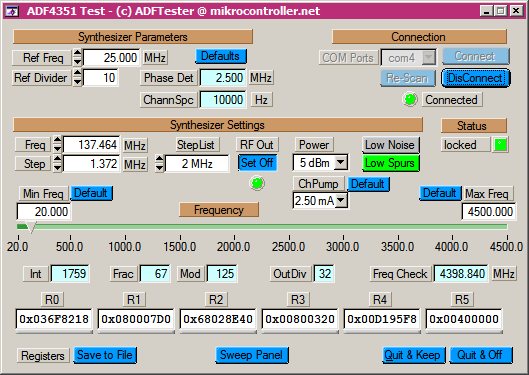

Mein Steuerprogramm für Windows und ADF4351.
Frei für nichtkommerzielle Verwendung.
Das Programm ermöglicht es den ADF4351 mit einigen Ausnahmen
(exotische Parameter) vollständig über die serielle
Schnittstelle zu steuern.
Voraussetzung ist ein Interface zum ADF4351 auf Basis dieses
Artikels:
Beitrag "ADF4351: offenes Interface mit AVR zum PC über Serial/USB"
Getestet ist das Programm auf Windows 7/32 und Windows 10/64.
Was dazwischen liegt sollte auch funktionieren.
Aufpassen sollte man bei Installation und Betrieb dass man
mit genügend (Administrator-) Rechten arbeitet. Wer das nicht
kann oder will sollte das Programm gleich auf einer freien
ungeschützten Partition installieren. Dort ist es vermutlich
einfacher ....
Windows10/64 meldet bei mir beim Beenden einen Fehler der
nichts weiter macht als diesen Fehler-Popup. Muss wohl an einem
nicht ganz politisch korrekten Verhalten der ältlichen Runtime-
DLLs liegen auf die ich keinen Einfluss habe.
Eine Konfigurations-Datei die im Programm-Verzeichnis liegt
wird bei Programm-Start gelesen, ausgewertet und wenn möglich
die Parameter entsprechend gesetzt. Beim Beenden des Programms
wird die letzte Einstellung des Synthesizerss gesichert. Bei
fehlenden Rechten kann es sein dass Windows das Schreiben
verhindert.
Dann kann man noch die aktuelle Einstellung des ADF4351
Synthesizers als Register-Datensatz auf eine Datei schreiben
lassen, diese liegt dann auch im Programm-Verzeichnis wenn es
Windows zulässt.

#6586348
Absolut geil!!
Der 4351 ist offenbar ein feines Teil, das man sogar als Bastler
löt und programmiermäßig in den Griff bekommt. :-O
Zumal ja Dein Proggy bereits anzeigt, was für Werte in die Register
geschrieben werden müssen.
