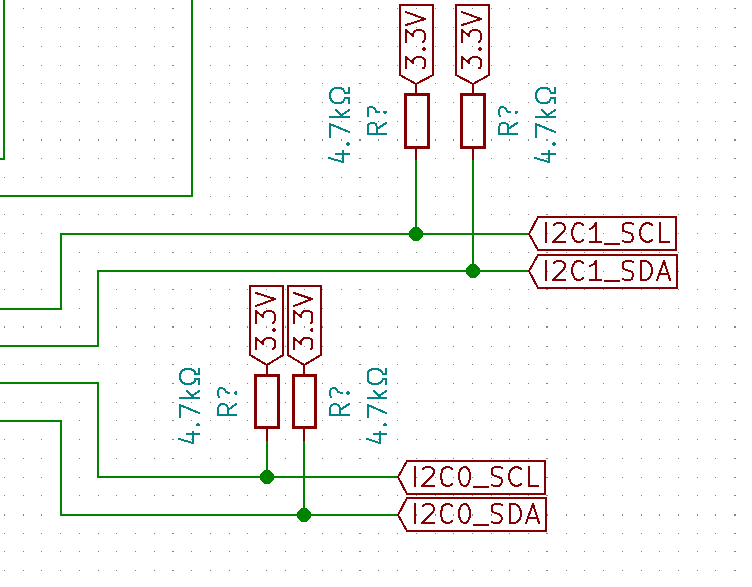

Hey,
Ich bin dabei mein erstes PCB für ein Devkit zu entwerfen. Im Anhang ist
der Schaltplan für das PCB. Die Netlist generiere ich später, wenn ich
das PCB dann designe.
Wollte nur mal Feedback zu dem Schaltplan haben.
Power und Battery habe ich quasi 1 zu 1 von dem wemos kopiert.
(https://www.wemos.cc/en/latest/_static/files/sch_d32_v1.0.0.pdf)
Den Microcontroller Teil habe ich vom Nordic Devkit quasi 1 zu 1
kopiert.
(https://static5.arrow.com/pdfs/2016/9/15/3/16/13/116/norse_/manual/nrf52-dk_fig.1_1.jpg)
Gruss
Philipp

Thomas F. schrieb:
> Soll die RTC ausschließlich über Batterie laufen? Und die Batterie soll
> noch die beiden Pull-Ups mit versorgen?
Das ist ein guter Punkt. Ich hatte ueberlegt da was mit ner schottky
Diode zu machen. Allerdings haben die, die ich zur Verfügung habe einen
zu hohen Leckstrom. Aber das gilt ja nur für den RTC selbst. Die pull
ups kann auch einfach nur über den Akku versorgen und nicht über die
Batterie.
