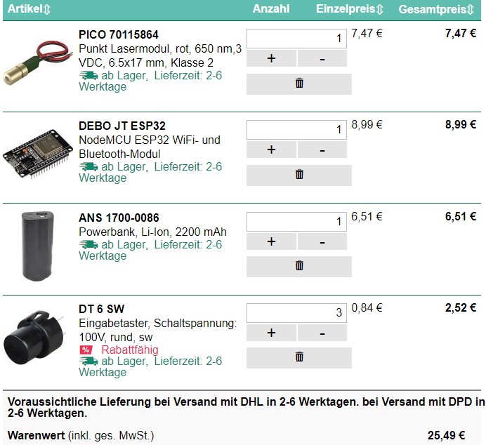

Kevin E. schrieb: > Was bedeutet denn BLE? Bluetooth low energy -> Also wenn das googeln schon so schwer fällt, vergesst es. Als Hardware würde ich folgendes nehmen: Einen ESP32 NodeMCU, hat BLE und kannst Taster anschließen. Programmieren entweder in LUA oder C++. Dann brauchst noch zwei Taster und eine Stromversorgung.

Peter D. schrieb: > Dann sollte man keine Aufgabe nehmen, für die man keinerlei > Vorkenntnisse hat. Da es schon fertige Programme für genau sowas gibt, wird der schwierigste Part wohl das Gehäusedesign sein. https://hackaday.com/2020/02/13/emulating-a-bluetooth-keyboard-with-the-esp32/ Schlachte ne kleine Powerbank für die Stromversorgung aus.

Mit meinem Link von oben bekommt ihr das schon hin. 10 Wochen sind dafür mehr als ausreichend. Ich hab beim Reichelt ein par Teile rausgesucht siehe Bild, mehr braucht es da nicht. Ihr müsst dann weder eine eigene Platine entwerfen noch über Ladetechnik oder Entprellen von Tastern nachdenken. Der Code muss nur minimal modifiziert werden. Als Eschalter einfach den von der Powerbank weiternutzen. Wie schon gesagt das aufwändigste wird das Gehäusedesign werden wenn ihr selbst drucken wollt. Ansonsten ein fertiges Handgehäuse dazu und viel Heisskleber^^
