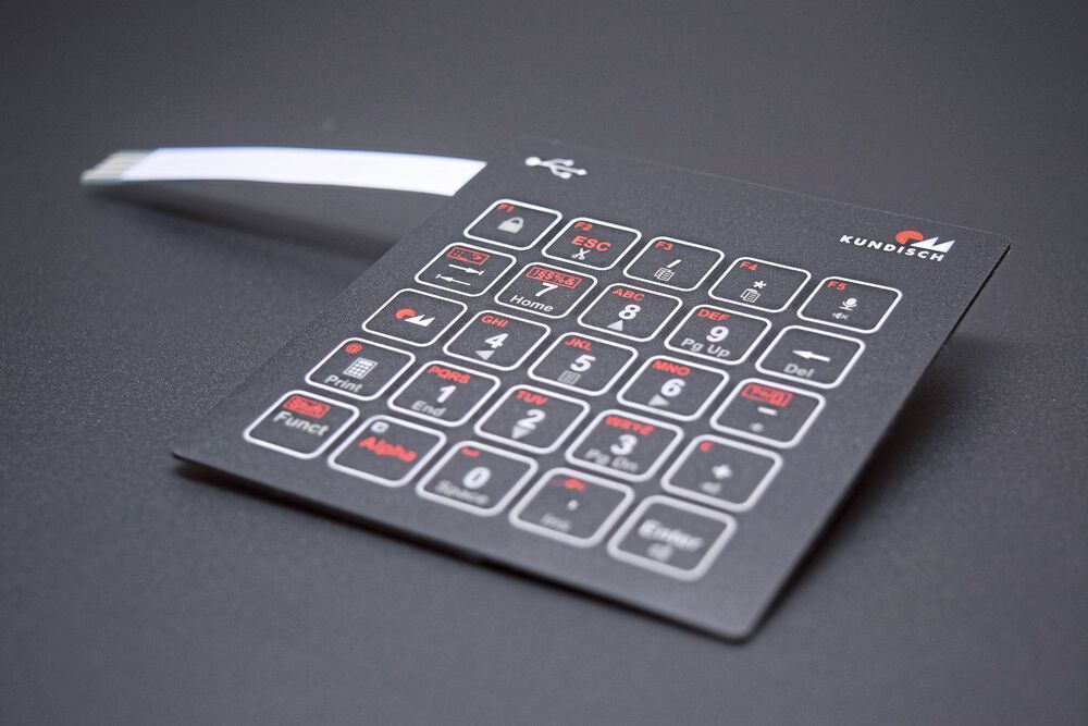

von Gerald O. (garry)
Peter D. schrieb:
> Wir hatten uns auch mal den Folientastenschrott vorführen lassen, aber
> nicht genommen.
Man kann auch Folientasten in hoher Qualität fertigen. Ist immer eine
Frage der Anwendung und des Arbeitsumfeldes welche Tasten "gut" sind.
Garry
> nicht genommen.
Nanana, nicht so abfällig. Ich habe eigentlich gute Erfahrungen mit
Folientastaturen: wasserdicht, Design nach Kundenwunsch und gut
verarbeit- und montierbar. Man muß ja auch dran denken, daß die Bauteile
bezahlbar bleiben, daß Geräte montiert werden müssen und daß das keine
halbe Ewigkeit dauern darf.
W.S.
von Stefan F. (Gast)
Man als Kunde auch daran denken, dass diese Tastaturen nach ein paar
Jahren erneuert werden müssen.
Stefan ⛄ F. schrieb:
> Man wird als Kunde auch daran denken, dass diese Tastaturen nach ein paar
Gerald O. schrieb:
> Kommt darauf an ob es z.B. eine PC-Tastatur ist die man als
> Verschleißteil bei Bedarf austauscht oder ein Gerät das für z.B. 10Jahre
> Lebensdauer konzipiert ist  und alle Komponenten diese Zeitspanne bei
> bestimmungsgemässen Gebrauch funktionieren müssen.
Klar. Einer 15€ PC Tastatur würde ich nicht lange hinterher trauern.
Es ging jedoch um anwendungsspezifische Folientastaturen, wie die
abgebildete. Die kann man nicht mal eben schnell bei Saturn nachkaufen.
Da muss es dann mit dem Auftraggeber geklärt werden wie man damit
umgeht: Billigere Tastatur die während der Produktlebensdauer
ausgetauscht werden kann oder teure die die gesamte Lebensdauer
durchhält.
Ersteres macht man gerne um mit Wartungsverträgen nach dem Verkauf auch
noch Geld zu verdienen, letzteres wenn eine Wartung ehr nicht in
Betracht kommt.
Garry

von A. S. (Gast)
Was geht denn daran kaputt? Knackfrösche, mit oder ohne Dom, mit oder
ohne Nasen, mit richtiger spacer-folie und Footprint sind eine
Wissenschaft für sich. Manche kennen die aber und bauen die so, dass sie
10 Jahre problemlos halten. Und legen sich ein paar in Reserve.
Joachim B. schrieb:
> 4x 10ms ist ja auch bullet proof für auch die grottigsten Taster.
Nicht für den, den ich gerade abgebildet habe. Scrolle nochmal hoch.
>> abgebildete.
Die Kontakte. Abgesehen davon ist egal, was da kaputt geht. Sie gehen
kaputt und sind extrem schwer auszutauschen, nachdem der Hersteller
keinen Ersatzteilservice mehr anbietet. Ich kenne einige Leute, die
Geräte mit solchen Tastaturen aufgrund negativer Erfahrungen
grundsätzlich nicht mehr kaufen.
Verstehe ich nicht falsch: Das die Tastaturen nicht ewig halten ist an
sich kein Problem. Dass sie aber in Produkten verbaut werden, zu denen
man keinen  angemessenen Ersatzteilservice bekommt, das finde ich
schlecht.

Du hast da so einen schönen Taster abgebildet. Gut, ich hab auch solche
eingesetzt und meine Entprellroutine kommt damit klar. Wobei ich jetzt
nicht den Anspruch erhebe, die beste Methode erfunden zu haben.
Vermutlich haben zig Programmierer vor mir schon auf diese Weise ihre
Kontakte entprellt.
Aber, wenn der Taster so grottenschlecht ist, wirf ihn weg, es sind nur
0.50€. Ein anderer Taster, der zuverlässiger ist, spart im Endeffekt
wesentlich mehr ein.
Gruß oldmax

Peter D. schrieb:
> Würde mich mal interessieren, was für nervöse Kunden das sind. Und
> welche Bedienmenüs es erfordern, 10* je s auf ne Taste zu hämmern.
Wie schon gesagt, im wesentlichen wenn man es häufig und blind bedient.
Ein Handgerät übrigens kaum. Nur wenn die Tasten fest an einem Fest
montierten Bedienteil sind, (oder flach aufliegen wie eine PC-Tastatur).
Bei einem Handgerät (ich hab Mal Handmessgeräte gemacht) ist das kein
Thema. Bei Bedienteilen am Schwanenhals auch nicht.
Und was auch mehrfach missverstanden wird: selbst ein Tastendruck muss
dann trotz prellen bei < 40ms erkannt werden.
Nimm einfach Mal eine Folientastatur und klebe sie an den Türrahmen. Und
dann stell dir vor, du musst alle 11 sek mit enter bestätigen

von Peter D. (peda)
Für solche Anwendungen sind Pilztaster üblich, z.B. Bedienung der
Laufkatze.
Es gibt zwar auch Folientasten mit fühlbarer Erhebung und Knackfrosch,
aber die brauchen eine recht hohe Betätigungskraft. Da kann ich gut
verstehen, daß es zu Beschädigungen kommt.
Man sollte sich genau überlegen, ob die schlechte Haptik von
Folientasten zumutbar ist. Man kann den Kunden auch schnell wieder los
sein.
> sein.
Man sollte die Folientastatur nicht zu schlecht reden, sie hat durchaus
ihre Daseinsberechtigung, z.b. wenn leichte Reinigung /
Desinfizierbarkeit eine Rolle spielt, dabei auch mit Handschuhe bedient
werden muss. Da sind die genau die Eigenschaften wie höhere
Betätigungskraft, rillenfreie Oberfläche,... gefordert.

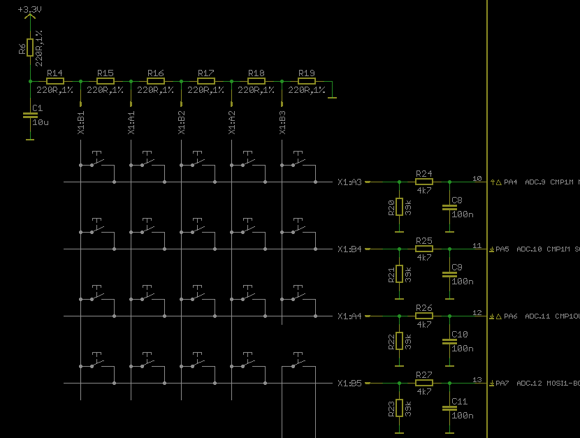

> W.S. schrieb:
>> So, und nun kann man sich auf das Diskutieren des Punktes 3
>> konzentrieren.
> Manche Leute (wie ich) schalten einfach einen Kondensator parallel zum
> Taster anstatt zu diskutieren.
Schon verloren wenn es um eine Tastenmatrix geht, da sind die
Kondensatoren tödlich in der Auswertung...
Garry

Was haltet ihr denn von einer statischen(?) analogen(?) Matrix wie im
Bild? Die Kondensatoren filtern Störimpulse, die Software darf also auf
die erste Flanke reagieren. Bonus: nur 4 Pins für 20 Tasten und weniger
Umweltverschmutzung durch rein statische Signale.
Wenn der ADC Daten in einem von (hier) 5 Fenstern liefert, gilt die
Taste als gedrückt und kann von einer normalen Entprellroutine
verarbeitet werden.

Ist durchaus gebräuchlich. Die Tasten meines Receivers sind so ähnlich
beschaltet.
Die Kondensatoren halte ich da allerdings für kontraproduktiv, weil sie
sich langsam aufladen und damit eine ganze Reihe von möglichen Tasten
durchlaufen. Die Software muss warten, bis der Messwert stabil ist, da
kann sie dann auch gleich selbst entprellen.
und dann stimmen alle Annahmen nicht mehr wenn R x C nicht mehr stimmt.
Miese Schaltungdesigns gibt es genug! PeDa erwähnte es ja schon.
Entweder wird Alterung und Verschleiß nicht eingeplant oder
Fehlfunktionen billigend in Kauf genommen, schliesslich soll ein Kunde
auch mal neu kaufen, hohe Reparaturpreise mit Phantasie Ersatzteilpreise
tun dann ein Übriges.

... üblich, aber das geht noch besser hinsichlich, dass auch jede taste
einen interrupt auslösen kann bei betätigung, trotzdem diese dann via
adc identifiziert wird.

Weiterer Nachteil:
Für Low-Power-Anwendungen mit Weckfähigkeit per Tastatur ist die
Beschaltung nicht geeignet.
