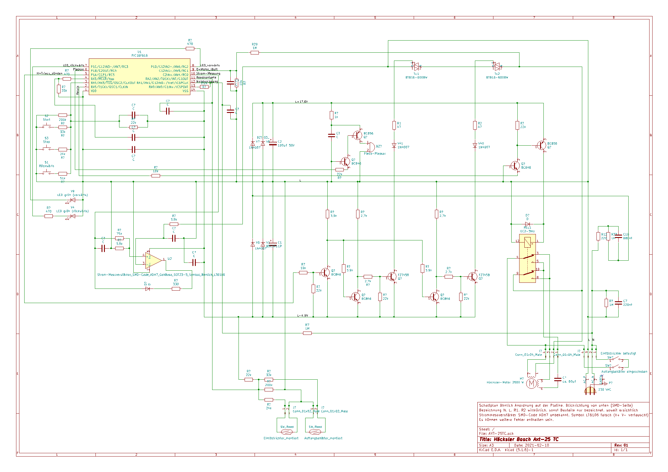

Auf der Steuerplatine war der 47-Ohm SMD-Widerstand R2 vor dem Gate des
Triacs Tc2 durchgebrannt. Ob mehr Schaden genommen hatte? Die Bauteile
drum herum schienen OK. Auch die Triacs hab ich mit Kleinspannung (12V-
mit Vorwiderstand) getestet und konnte sie in beiden Richtungen zünden.
Nach Ersetzen von R2 lief der Motor wieder ... aber bald (nach dem
Zusammenbau des Gerätes) nicht mehr.
Also hab ich den Schaltplan gezeichnet, um die Funktion zu verstehen.
Es gibt zwei Gleichspannungen, beide auf den Pol der Netzspannung
bezogen, den ich als "L" bezeichnet hab. Die +17,6V sind nur für das
Relais für die vorwärts/rückwärts-Umschaltung und für den
Fehler-Piepston. Der Rest wird mit knapp -5V (gemessen -4,89) versorgt:
der Controller, die Zündung der Triacs und die wichtige Strom-Messung
mittels Spannungsabfall an einem Leiterbahnstück. (Bei letzterer konnte
ich den SMD-Aufdruck "ADH7" des Messverstärkers keinem Bauteil-Typ
zuordnen - und hab ersatzhalber genommen, was ich in der Bibliothek von
Kicad mit SOT23-5-Gehäuse fand. Zumindest die Polarität der
Versorgungsspannung passt bei dem Symbol nicht - aber um die
Strommessung geht es mir hier ja nicht.)
Die Ansteuerung der beiden Triacs erfolgt nicht irgendwie unabhängig
voneinander, sondern von einem Anschluss des Mikrocontrollers ausgehend
(sicherlich über kurze Impulse ab Nulldurchgang der Netzspannung), über
fünf Transistoren - der erste noch gemeinsam und dann je zwei für jeden
Triac. Der letzte, ist je ein FZT458 (400V 0,3A), gefolgt von einer
Diode 1N4007 und dem genannten 47-Ohm-Widerstand.
Die "Endstufen" zur Ansteuerug der Triacs sind also gleich aufgebaut -
obwohl sie das nicht müssten. Der linke Tc1 liegt mit seiner Elektrode
A1 an "L", worauf auch die -5V für seine Zündung bezogen sind. Dieser
Ansteuerzweig muss also keine hohen Spannungen sperren.
Beim zweiten Triac Tc2 ist dagegen das Potential von A1 (und damit des
Gate) im gesperrten Zustand unklar und im teilweise leitenden eher
gefährlich. Da hat der "Hochspannungs"-Transistor seine Berechtigung und
in der anderen Richtung sperrt die Diode 1N4007. Es ist wohl auch kein
Zufall, dass R2 durchgebrannt ist (und nicht R1 bei Tc1).

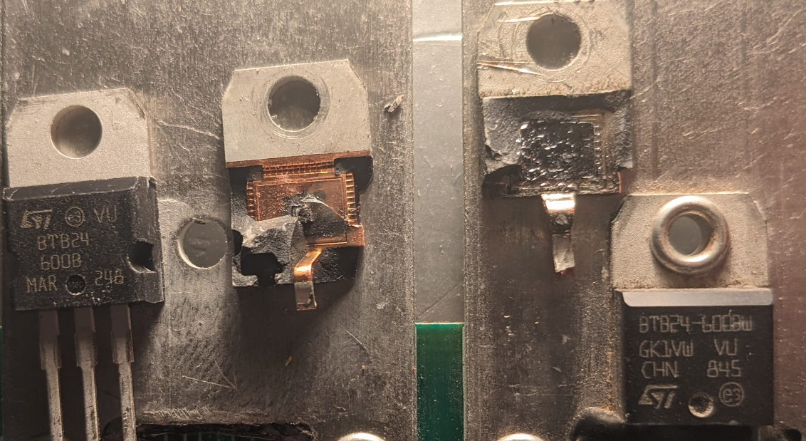

Dass der Motor zum 2. mal nicht mehr lief, lag offenbar daran, dass Tc2
nicht mehr gezündet wurde (hatte der doch einen Knacks oder sein
Ansteuertransistor?). Als ich Tc2 mit einer 60W Glühbirne überbrückt
habe, brannte die, wenn sonst der Motor laufen sollte.
Etwas unüberlegt habe ich dann Tc2 direkt überbrückt, aufdass der Motor
laufe. Es brannte der ersetzte R2 durch - diesmal mit Lichtbogen - und
die letzten zwei Transistoren und der 2,7k-Widerstand dazwischen auch
gleich (mindestens). Da hätte ich z.B. R2 vorher entfernen sollen.
Das könnte ich immer noch und Tc2 überbrücken. Dann wüsste ich wieder
mehr ... Vielleicht würde das Gerät dann wieder funktionieren - aber
selbst wenn, wie lange?

OP #6584293
Hallo hinz,
danke für die klare und schnelle Antwort.
Ja, an die Möglichkeit hatte ich anfangs auch gedacht.
Bei der Gefährlichkeit dieses Schneidwerks ... und einem Gerät für den
Hausgebrauch. Nicht umsonst sind da zur Sicherheit zwei Reedkontakte und
zusätzlich zwei Schalter jenseits der Elektronik, die sicherstellen
sollen, dass das Schneidwerk nur laufen kann, wenn alles so montiert
ist, dass man nicht mit der Hand hin kommen kann.
Danke für das Angebot mit dem Kleinen Strom-Messverstärker/Komparator.
Ich brauch es zwar nicht, aber der Neugierde halber ... hab ich ein Bild
angehängt.
Grüße, Wolfram

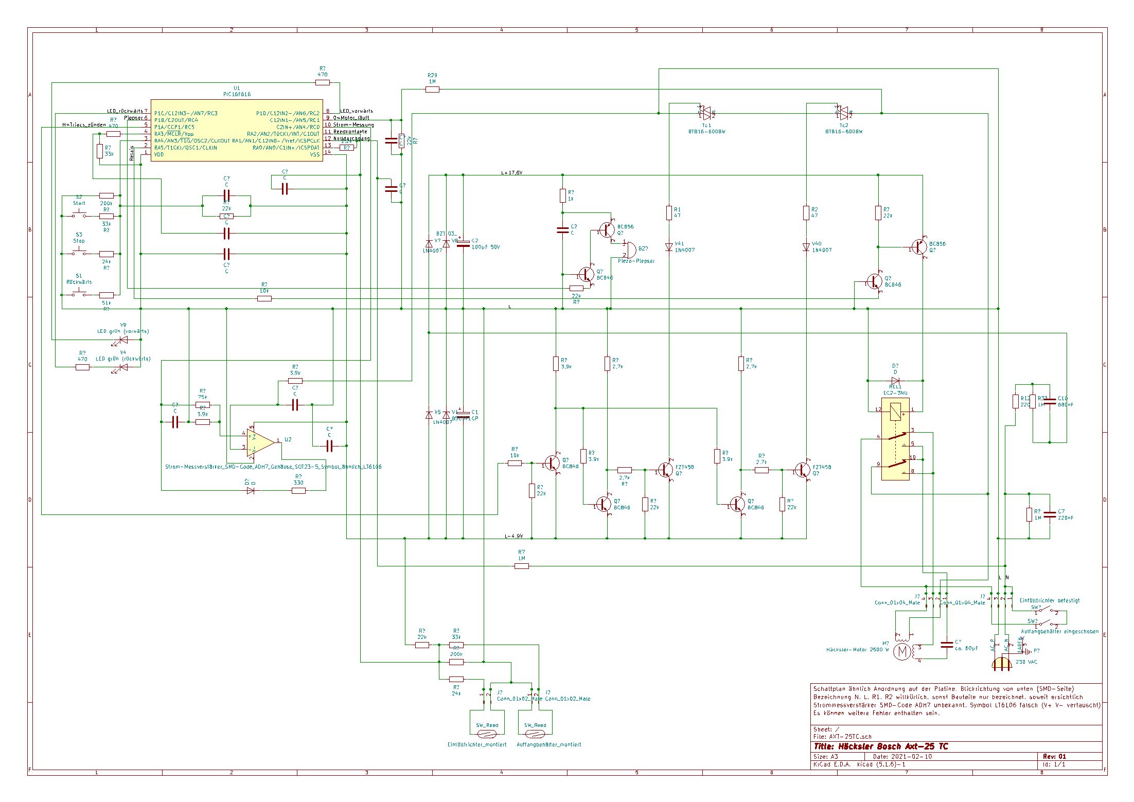

OP #6609351
Hallo Sebastian,
dass der ersetzte R2 (diesmal mit Lichtbogen) durchgebrannt ist, ist bei
mir ja nur passiert, weil ich den Triac Tc2 etwas unüberlegt überbrückt
hatte. Damit lag der Pol der Netzspannung "N" (von mir im Schaltplan
willkürlich so benannt) über den Motor nicht nur an A2, sondern auch an
A1 des Triacs Tc2, also dem Bezugspunkt von dessen Gate. Die Ansteuerung
des Gate geschieht aber vom Pol "L" der Netzspannung aus. Wenn nun der
Transistor versucht, Tc2 zu zünden, aber Tc1 zündet aus irgend einem
Grund nicht, liegt die Netzspannung über den Motor an R2 + Diode +
Transistor. Das konnte nicht gut gehen ...
Bei mir sind, wie gesagt, die beiden Transistoren im Ansteuerzweig von
Tc2 kaputt, sowie der 2,7kOhm-Widerstand dazwischen.
Außerdem war bei mir dann noch der PNP-Transistor, welcher das Relais
schalten soll, und die Freilaufdiode des Relais defekt - mit der Folge,
dass die Gleichspannung "deformiert" war. Der Piepser piepste nur
schwach und "mit 50 Hz unterlegt".
Meine Reparatur:
Dank der Auskunft von hinz habe ich mich entschieden, dass ich auf den
Triac Tc2 verzichte. Ich habe ihn eingebaut gelassen und überbrückt. Den
verbrannten R2 habe ich gründlich entfernt (was ich gleich, also vor dem
Überbrückungsversuch, hätte machen sollen) - auch etwas seine losen
Leiterbahnen (um Kriechstrom vorzubeugen). Die drei Bauteile im
Ansteuerzweig (s.o.) hab ich defekt drin gelassen.
Nur die beiden beim Relais hab ich ersetzt. (Einen passenden
SMD-PNP-Transistor fand ich auf einer alten Platine eines
BMW-Kombiinstruments ;-)
Damit läuft der Häcksler wieder einwandfrei. Der Motor wird nur vom
Triac Tc1 geschaltet, was für diesen kein Problem ist. Dieser ist
unkritisch, da A1 fest auf dem Potential ist, wie die 5V Gleichspannung,
von der er gezündet wird.

Weitere Anmerkungen:
- Der stillgelegte Triac Tc2 erzeugt nun keinen Spannungsabfall und
keine Wärme - und kann vielleicht mal als Ersatzteil dienen.
- Der Motorkondensator hat nur 45 µF (und nicht "ca. 60 µF", wie ich wo
gelesen und im Schaltplan geschrieben hatte).
- Nach dem Lichtbogen an R2 kann natürlich auch etwas anderes defekt
sein, als es bei mir war.
- Zum Fehler einkreisen die beiden Gleichspannungen überprüfen: ca. -5V
und +18V, von oben zugänglich z.B. an den beiden Zenerdioden (die beiden
äußeren der 4 Dioden) - Messen etwas schwierig wegen der Lackierung
- Bitte VORSICHT mit der Netzspannung! und mit dem Schneidwerk!

OP #6773897
Hallo Sven,
ich weiß nicht, inwiefern der Controller auf zu niedrige Netzspannung
prüft. (Die Programmierung kenne ich ja nicht.) Nach Fehlen der
Netzspannung ist der Häckslermotor natürlich aus.
Der Netzpol, den ich im Schaltplan "L" genannt habe, geht an die
positive Versorgungsspannung VDD des Controllers (und ist somit
Bezugspunkt bezüglich Netzspannung). Der Netzpol "N" ist vom Controller
aus gesehen die Netzspannung. Von dort geht sie nur über den 1 MOhm
Widerstand R7 zum Controller. Ich nehme stark an, dass damit der
Nulldurchgang detektiert wird (da die Triacs sicherlich nicht dauernd
gezündet werden, sondern nur per kurzen Impulsen nach dem
Nulldurchgang). Theoretisch könnte damit auch die Größe der Netzspannung
gemessen werden. ???
Ich vermute eher, dass einfach die Controller-Versorgungsspannung (-5V
an VSS) für die Erkennung "Netz war weg" dient. Nach zu geringem Wert
dürfte der Controller zurückgesetzt sein und neu starten. Vielleicht
könnte man den Elko C1 vergrößern (probehalber einen zweiten parallel
schalten), um die Zeit zu verlängern, in welcher der Controller normal
weiter läuft, trotz (während dem Anlauf) zusammenbrechender
Netzspannung?
Ganz überzeugt mich das aber nicht, denn wenn die 230V~ zu leicht
zusammen brechen, kann der Motor vielleicht einen schwergängigen Moment
(z.B. Astgabel) nicht durch momentan hohe Leistung überwinden. Er könnte
also leichter stecken bleiben.
Liegt es denn daran, dass die Häckslersteuerung aussteigt?
(Eventuell könnte man ja probehalber die Triacs überbrücken - auf eigene
Gefahr - um zu sehen, ob der Motor dann anläuft.
Oder steigt der Wechselrichter aus?
3000W klingt doch reichlich. Wenn da noch kurzzeitige Reserve dabei ist,
müsste das locker reichen.
Zum Vergleich: Mein Wechselrichter (Studer Si2324 Twinpower) hat nur
2300W Nennleistung, allerdings 3,5-fache Überlastbarkeit für wenige
Sekunden und eine schnelle Regelung (regelt innerhalb des Verlaufs der
Sinuskurve nach).
Ein guter Wechselrichter ist eine lohnende Anschaffung, finde ich.
Gutes Gelingen, Wolfram

OP #6774938
Klaus schrieb im Beitrag #6774652:
> Wo genau ist in dem Schaltplan ein Wechselrichter? Warum verwendet ihr
> überhaupt Triacs?
Hallo Klaus,
zunächst ging es um den Häcksler (Bosch Axt-25 TC). Den Schaltplan
(Steuerplatine etc.) hatte ich gezeichnet. Die Triacs hat der Hersteller
verwendet.
Nachdem ich erwähnt hatte, dass ich meinen Häcksler nur noch mit der
Solarstrom-Inselanlage betreibe, kam die Anschlussdiskussion mit dem
Wechselrichter auf.
Hallo  Michael J.
danke für die Application Note zur Reihenschaltung von Triacs. Die
kannte ich noch nicht. Da werden Gründe genannt ähnlich meinen
Spekulationen im Eingangsbeitrag (höhere Sperrspannung,
Spannungssteilheit du/dt ...), die ich aber eher verworfen hatte.
Rainer V. schrieb:
> Und wenn du das Teil schon so lange
> nutzen konntest, dann tu ihm den Gefallen und kauf einfach eine neue
> Steuerplatine!
Hallo Rainer,
wie ich oben unter "Meine Reparatur" beschrieben habe, läuft mein
Häcksler jetzt mit nur noch einem Triac (seit Mitte Februar grob
geschätz 200 Stunden). Zumindest bei mir geht es also einwandfrei mit
einem Triac. Mir gefällt es, dass ich ohne Neukauf auskam. Falls jemand
mangelnde Sicherheit befürchten sollte ... einfach ein paar Schritte
zurück gehen, um das Gesamtbild zu sehen ... ein bisschen weniger
Wegwerfgesellschaft finde ich mehr wert als die vermeintliche Sicherheit
durch 2 Triacs in Reihe. Die mechanischen Schalter sind ja auch noch da.
Hallo Sven,
ja, innerhalb der Garantie würde ich auch zögern, den Häcksler zu öffnen
oder gar "umzubauen" (obwohl ... er gehört einem ja - und wenn's was
bringt ...).
Er brummt nur und geht auf Störung ... für mich immer noch die Frage, ob
es mehr am Wechselrichter oder mehr am Häcksler liegt. Was macht die
230V~ Spannung? Eventuell mit einem Oszilloskop beobachten - oder mit
einem schnellen Messgerät (das Ablesung während der vermutlich kurzen
Brummdauer erlaubt) - oder nur mit einer kleinen Glühbirne, die mit an
den 230V~ hängt. Wird sie viel dunkler? Geht die Spannung stark zurück
(auf welchen Wert)?
Oder mit dem Oszilloskop: Bleibt es ein Sinus, der nur kleiner wird?
Wird der Sinus deformiert?
Gibt es eine Unsymmetrie zwischen positiver und negativer Halbwelle?
(dazu Oszi in DC-Betriebsart) Werden vielleicht die Triacs nicht in
beiden Richtungen gleich gut gezündet? Vielleicht kann der Controller
wegen Deformierung der Spannung den Nulldurchgang nicht richtig
erkennen.
Was für ein Wechselrichter ist es denn (Fabrikat und Modell)?
Grüße, Wolfram

(Firma: Nope) #7764125
Habe am WE versucht meine Platine aus dem Häcksler zu reparieren.. (Danke für die Vorarbeit hier!) Das Material hab ich bei Aliexpress bestellt. Obwohl ich ganz genau jedes Bauteil geprüft hab sind mir zwei mal die neuen Triacs dahergeflogen - immer nur wenn der Motor dran war. Jetzt hab ich die kaputten mal aufgeknackt - und siehe da, die Innereien sind nicht ansatzweise vergleichbar:
Die Silizium Fläche in der China Fälschung ist grad mal 1/8 so groß wie im Original... Von Außen sehen die aber richtig gut aus...
#7765190
Wolfgang R. schrieb:
Das Teil gibt es bei Reichelt für 1,70€. Ich verstehe nicht, wie man Halbleiterkomponenten immer noch bei Ali bestellen will...
Wobei Reichelt da nicht wirklich eine Alternative ist. Die verkaufen die gleiche Chinaware, Du must lediglich nicht mehr selber importieren.
Halbleiter kauft man beim Distributor oder bei namhaften Händlern wie Mouser, Digikey, Farnell, TME, RS Components. Da kann man sicher sein dass man auch das bekommt, was man zu bestellen glaubte.
#7785423
Hallo zusammen, mein AXT25 TC hat einen Überspannungsschaden (400V, bitte fragt nicht, wie die da reinkamen). Da ich weitgehender Laie bin, bin ich mit der Steuerplatine ins RepairCafe Technikmuseum Berlin gegangen. Dort haben wir einen geplatzten Varistor identifiziert, der durch das Platzen hoffentlich richtig seine Arbeit gemacht und den Rest der Elektronik geschützt hat. Im Schaltplan von Wolfram (danke für diese Arbeit!) kann ich diesen Varistor aber nicht entdecken und leider ist die Bezeichnung aus den Krümeln nicht erkennbar. Physisch sitzt er in der Ecke zwischen dem weißen Steckpanel und dem 0,22yF Kondensator und ist mit einem Bein mit R12 verbunden, das andere Bein ist mit einer dünnen Brücke an der breiten Verbindung zu einem der Triacs verlötet. Nun meine Frage: Weiß jemand, was das für ein Varistor ist und wo ich ihn bekomme? Vielleicht hat ja jemand die Platine zur Hand und kann einfach draufschauen? Auf den verfügbaren Platinenabbildungen im Netz ist er meist beige-gelb, in älteren Ausführungen blau. Meiner war auch beige-gelb. Mein Plan ist, diesen zu ersetzen und ich hoffe, dass der Rest keinen Schaden genommen hat. Irgendwo muss ich ja anfangen.
Vielen Dank!
Mathias
